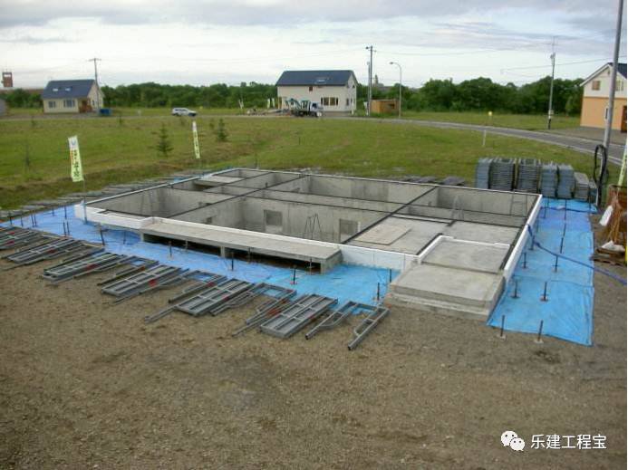

箱型基础是由顶板、底板、内墙、外墙等组成的一种空间整体结构,与建筑物上部结构相连,加强了建筑物的整体刚度,调整和均衡传递给地基的上部结构荷载,减少荷载差异和地基不均匀造成的建筑物不均匀沉降,减少上部结构的次应力。
该类基础一般埋深较大,可提高地基的承载力,增大基础抗水平滑动的稳定性,并可利用地基补偿作用减小基底附加应力,减小建筑物的沉降量。此外,箱型基础还可在建筑物下部构成较大的地下空间,提供安置设备和公共设施的合适场所。

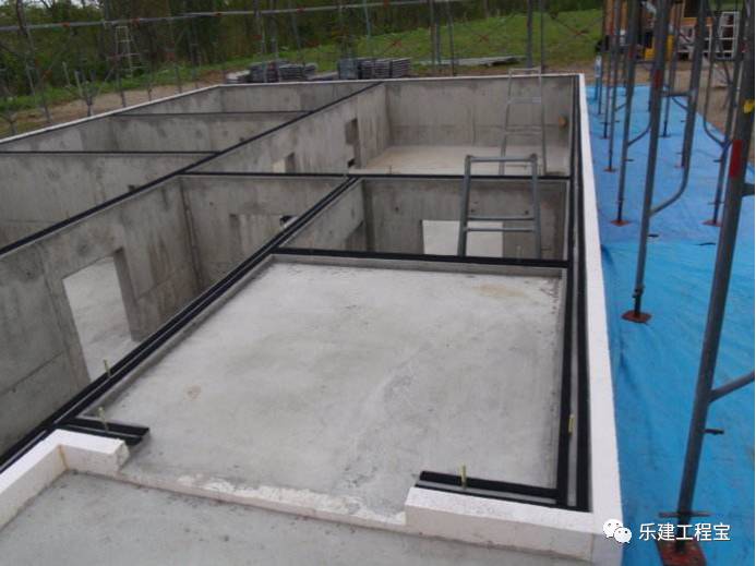

(5)、箱基的墙体厚度应根据实际受力情况确定,外墙不应小于250mm,常用250~400mm,内墙不宜小于200mm,常用200~300mm。

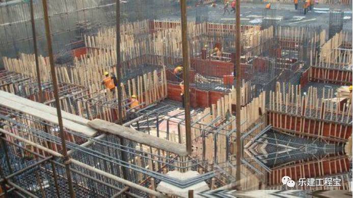

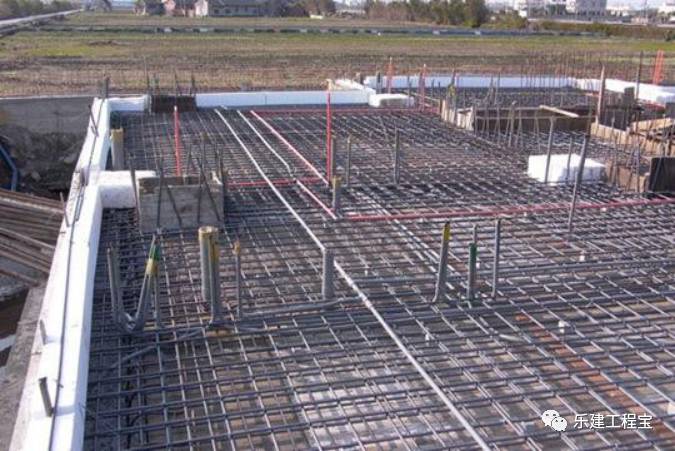

(6)、墙体一般采用双向、双层配筋,无论竖向、横向其配筋均不应小于Φ10@200,除上部结构为剪力墙外,箱型基础墙顶部均宜配置两根以上不小于Φ20的通长构造筋。
(7)、箱型基础中应尽量少开洞口,必须开设洞口时,门洞应设置在柱间居中位置,洞边至柱中心的距离不宜小于1.2m,洞口上过梁的高度不宜小于层高的1/5,洞口面积不宜大于柱距与箱型基础全高乘积的1/6,墙体洞口周围设置加强筋,附加钢筋面积应不小于洞口内被切断钢筋面积的一般,且不少于两根直径为16mm的钢筋,此钢筋应从洞口边缘处延长40倍钢筋直径。
