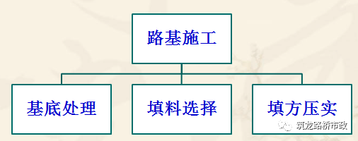

一、路堤填筑的施工环节:
二、基底处理:

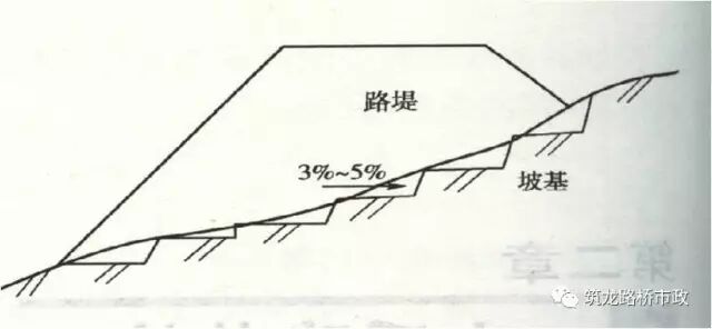

在路堤填筑前进行基底处理,能使路堤填土与原地表密切结合,增加承载能力,避免路堤沿基底发生滑动,防止因草皮、树根腐烂引起的路堤沉陷,保证路堤填筑的质量,保证路堤具有足够的强度和稳定性。
(1)密实稳定的土质基底地面横坡不陡于1:10时,直接在地面上修筑路堤
(2)当地面横坡,i>1:5,较陡时,除草皮,杂物后,挖台阶,台阶宽度不小于2m,高度不小于1m,若i>1:2.5,外坡角特殊处理(护脚)

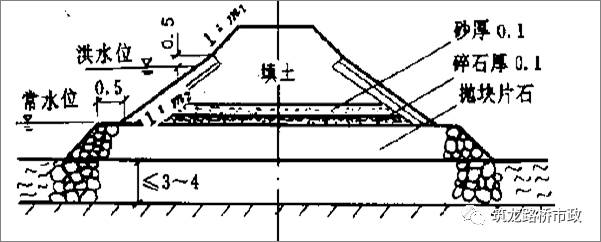

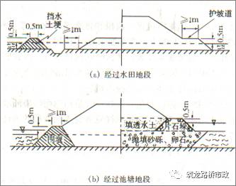

(5)路堤基底范围内由于地表水或地下水影响路基稳定时,应采取拦截、引排等措施,或在路堤底部填筑不易风化的片石、块石或砂、砾等透水性材料。路线经过水田、池塘或洼地时,应根据积水和淤泥层等具体情况,采取排水疏干、清淤换填(二级以下公路可抛填砂砾或石块等压、挤淤见下图)、晾晒或掺灰等处理措施;当基底土质湿软而深厚时应按软土地基处理
水田或池塘地段基底处理方案

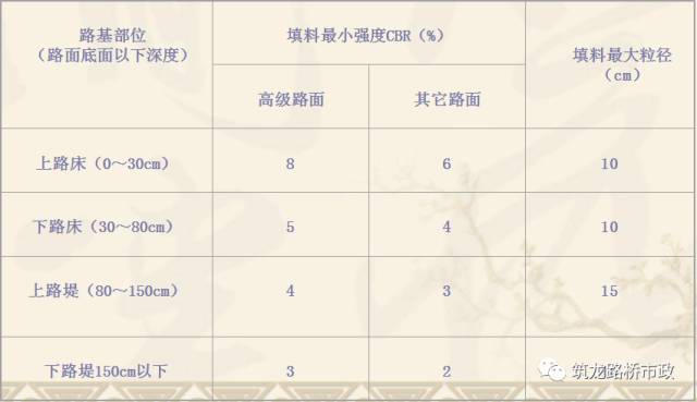

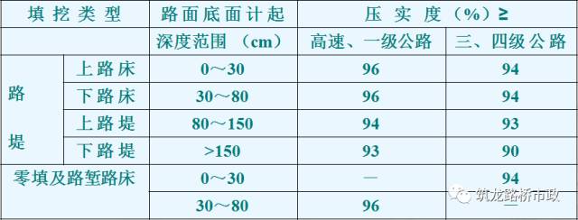

高速公路和一级公路路堤填料应到实地采取土样并进行土工试验,有关指标应符合下表要求。
二级和二级以下公路路堤填料也按下表规定选用。

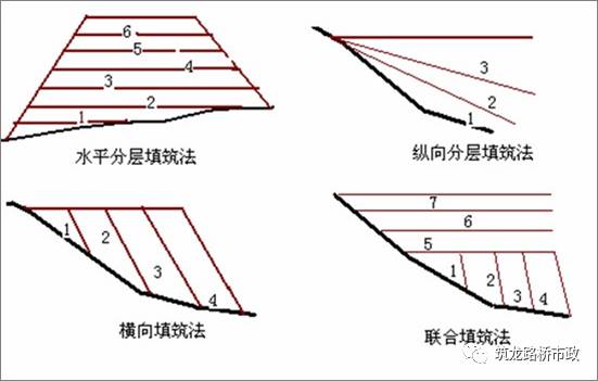

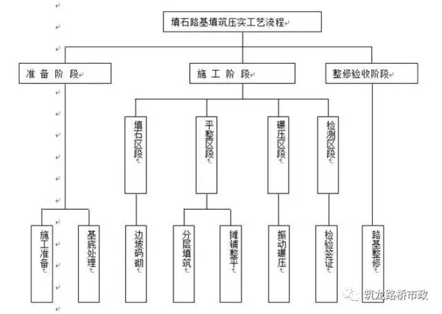

四、路基填筑方式
(1)水平分层填筑:按照路堤设计横断面,自下而上逐层填筑。依据填料的性质(透水性),从原地面逐层向上堆填并分层压实。
(2)纵向分层填筑法:纵向分层填筑适用于推土机或者铲运机从路堑取土填筑距离较短的路堤,依纵坡方向分层、逐层推土填筑并碾压密实。
(3)横向填筑法:从路堤的纵向或横向,按照全部高度逐步推进填筑。常用于路线跨越深谷或通过陡坡地段及泥沼地区,但不易压实,沉降不均匀。

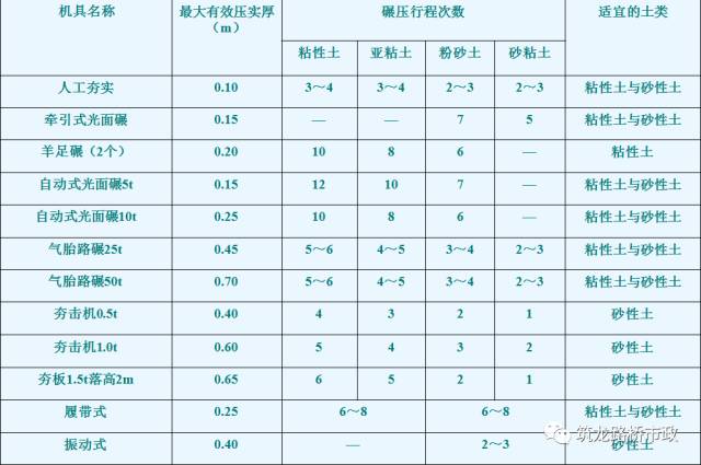

压实机具的选择以及合理的操作,则是影响土基压实效果的另一综合因素。土基压实机具的类型较多,大致分为碾压式、夯实式和振动式三大类型。碾压式(又称静碾压式),包括光面碾(普通的两轮和三轮压路机)、羊足碾和气胎碾等几种。夯击式中除人使用的石夯、大夯外,机动设备中有夯锤、夯板、风动夯及蛙式夯机等。振动式中有振动器、振动压路机等。不同压实机具,适用于不同土质及不同土层厚度等条件,这些都是压实机具的主要依据,正常条件下,对于砂性土的压实效果,振动式较好, 夯击式次之,碾压式较差。对于粘性土,则宜选用碾压式或夯击式,振动式较差甚至无效。不同压实机具,在最佳含水量条件下,适应于一定的最佳压实厚度以及通常的压实遍数
静力碾压式:(光面碾,羊足碾,气胎碾)粘性土
夯击式:粘性土
振动式:砂性土
实践经验证明:土基压实时、在机具类型,土层厚度及行程遍数已经选定的条件下,压实操作时宜先轻后重、先慢后快,先边缘后中间(超高路段等需要时,则从内侧至外侧宜先低后高。压实时,相邻两次的轮迹应重迭轮宽的1/3,保持压实均匀,不漏压,对于压不到的边角,应辅以人力或小型机具穷实。压实全过程中,经常检查含水量和密实度,以达到符合规定压实度的要求。
土基压实标
土基野外施工,受种种条件限制,不能达到室内标准击实试验所得的最大干容重γ0应予以适当降低。令工地实测干容重为γ,它与室内标准击实试验得到的γ0值之比的相对值,称为压实度K。压实度K是现行规范规定的路基压实标准。最大干密度γ0是通过标准击实试验所确定的。
碾压工序的控制
为了有效地压实路基填筑土,必须对碾压工序作以下的控制:路基要求的压实度根据填挖类型和公路等级及路堤填筑的高度而定。通常根据表中的规定,用标准击实试验,求出最大干密度和相应的最佳含水量,计算出施工要求的最小干密度。
各种压实机具碾压不同土类的适宜厚度和所需压实遍数与填土的实际含水量(最佳含水量±2%以内)及所要求的压实度大小有关,应根据要求的压实度,在做试验段时加以确定。高等级公路路基填土压实宜采用振动压路机或35~50t轮胎压路机进行。采用振动压路机碾压时,第一遍应静压,第二遍开始用振动压实。压实过程中严格控制填土的含水量。含水量过大时,应将土翻晒至要求的含水量再碾压;含水量过小时,需均匀晒水后再进行碾压。通常,天然土的含水量接近最佳含水量时,在填土后应随即压实。

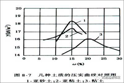

1)土的含水量
在一定功能条件下,控制土的湿度为最佳值时,压实效果最佳、最经济;含水量是影响压实效果的决定性因素;在一定的压实功能作用下,含水量的变化会导致土的干密度随之变化,在最佳含水量的时候压实,能够得到最大干密度;
2)土质对压实的影响
土质不同,最大干容重和最佳含水量不同;砂性土的压实效果优于粘性土;

压实厚度对压实效果具有明显影响。相同压实条件下(土质、湿度与功能不变),实测土层不同深度的密实度(或压实度)得知,密实度随深度递减,表层5cm最高。不同压实工具的有效压实深度有所差异。根据压实工具类型、土质及土基压实的基本要求,路基分层压实的厚度,有具体规定数值。一般情况下,夯实不宜超过20 cm,12—15t光面压路机,不宜超过25cm,振动压路机或夯击机,宜以50 cm为限。

 3)压实机械的选择
碾压式:光面碾(两轮和三轮压路机)、羊足碾和气胎碾等
夯击式:人工夯、夯锤、夯板、风动夯及蛙式夯机等。
振动式:振动器、振动压路机等。
不同压实机具,适用于不同土质及不同土层厚度等条件。
对于砂性土:振动式较好、夯击式次之、碾压式较差。
对于粘性土:碾压式或夯击式较好,振动式较差甚至无效。
压实方法:先轻后重、先慢后快。
分层碾压的关键是控制碾压遍数,对于低黏质土压实所需的碾压遍数平均为4—6遍,对黏质土需要10—12遍。

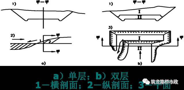

二、土质路堑开挖施工
路堑开挖是将路基范围内设计标高之上的天然土体挖除,并运到填方地段或其他指定地点的施工活动。

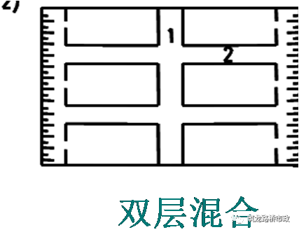

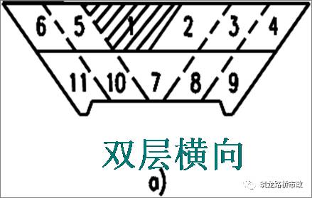

(1)横挖法
在路线一端或两端,沿线成纵向向前开挖。双层时,下层上留有上层操作的出土和排水通道。适用于平缓地面上短而浅的土石路堑,用挖装、车运机具施工。
(2)纵挖法
沿路堑纵向挖掘工作通道,再逐渐向两侧横挖。本法便于安排土方运输和展开工作断面,当开挖深度较大时,可将高度分成几个层次安排多组台班在不同层次和前后错开的作业面上开挖,适用于开挖量大、较长的路堑。
(3)纵横通道混合掘进
若开挖断面宽,开挖量大,可在开挖纵向通道的基础上再在横向开挖通道,提高工作效率。
(4)分段掘进
若开挖长大的路堑,可以沿路堑纵向选择一个或几个适宜处,将较薄的一侧路堑横向挖穿,将路堑在纵向分成几段,安排多组开挖断面,同时掘进

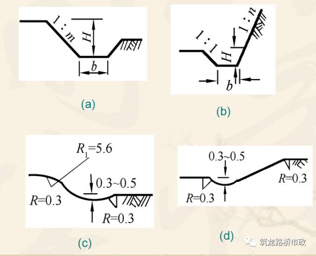

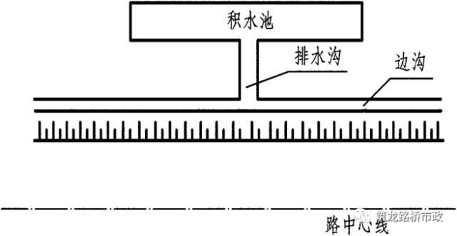

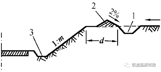

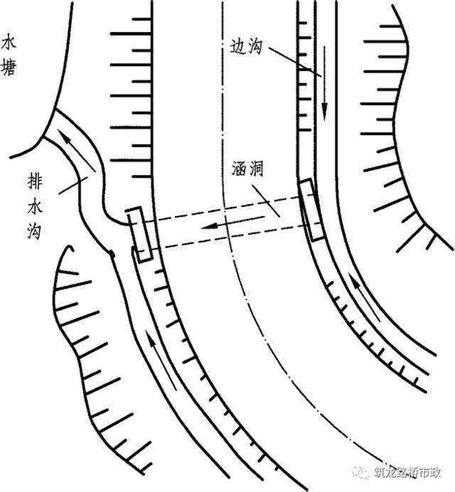

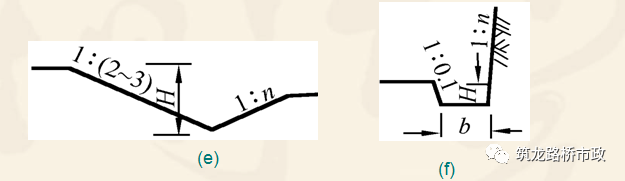

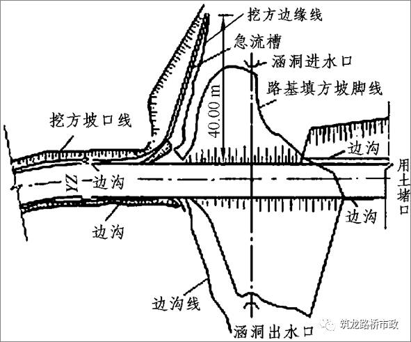

(1)边沟
一般设置在挖方路基的路肩外侧或低路堤坡脚外侧,走向与路中线平行,用以汇集和排除路基范围内和流向路基的少量地面水。平坦地面填方路段的路旁取土坑,常与路基排水设计综合考虑,使之起到边沟的排水作用。
1)边沟的横断面形式及尺寸,边沟的横断面形式,主要有梯形、矩形、三角形和流线型等。
2)边沟的纵坡与长度
边沟的纵坡一般应与路线纵坡一致,并不宜小于?0.5%,以防淤积,在特殊情况下容许减至0.3%。当边沟纵坡过大,且有冲刷可能时,应采取加固、设置跌水或急流槽等措施。

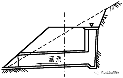

边沟水流通过涵洞排向路基另一侧:
3)边沟出水口处理:
边沟水流入涵前窨井剖面图:
路堑与高路堤的边沟出口布置图:

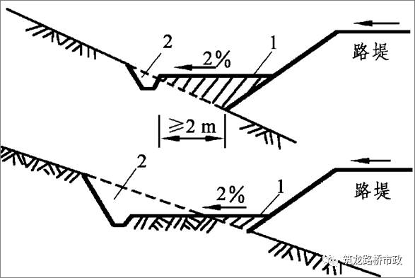

(2)截水沟
又称天沟,一般设置在挖方路基边坡坡顶以外,或山坡路堤上方的适当地点,用以拦截并排除路基上方流向路基的地面径流,减轻边沟的水流负担,保证挖方边坡和填方坡脚不受水流冲刷。
挖方路段(路堑)截水沟示意图 :
填方路段上的截水沟示意图
1—土台;2—截水沟

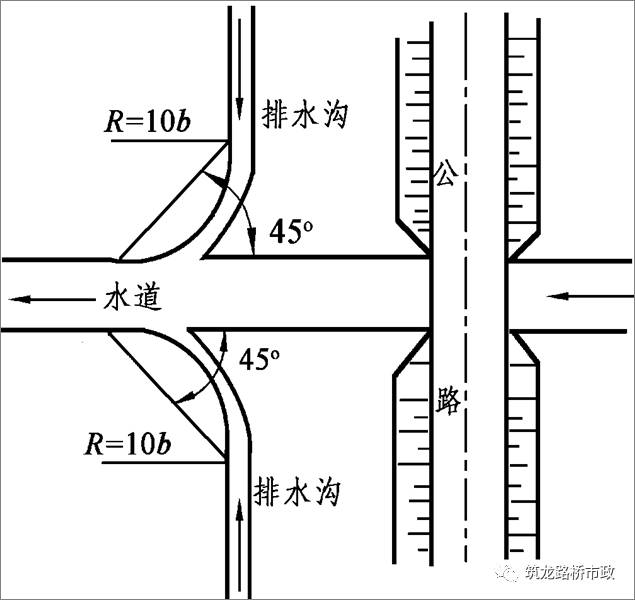

 (3)排水沟
主要用于把来自边沟、截水沟或其他水源的水流(如边沟、截水沟、取土坑、边坡和路基附近积水)引至桥涵或路基范围以外的指定地点。排水沟一般为梯形断面,底宽不小于0.5m,深度不宜小于0.5m。
排水沟与水道的衔接:

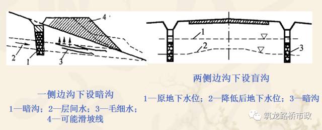

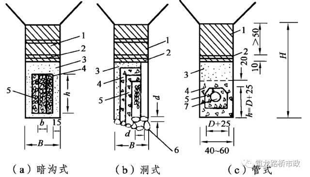

拦截、汇集和排除地下水,或降低地下水位,使路基免遭破坏的结构物,称为地下排水设施:暗沟;渗沟;渗井。
(1)暗沟
相对于地面排水的明沟而言,暗沟又称盲沟,是指设在地面以下引导水流的沟渠,它本身不起渗水和汇水作用,其主要作用是利用其透水性将路基范围内的泉水或渗沟汇集的水流汇集到沟内,并沿沟排至指定地点,使不致在土中扩散,其水力特性属于紊流。

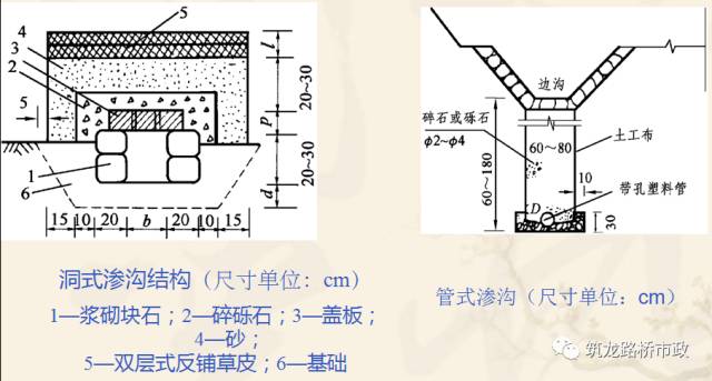

(2)渗沟
常见的一种地下排水沟渠。当路基土含水过多时,可用它来吸收降低、汇集和排除地下水。亦可以用以拦截流向路基的地下水,采用渗透方式将地下水汇集于沟内,并通过沟底通道将水排至指定地点,这种地下排水设施统称渗沟。它的作用是降低地下水位或拦截地下水,其水力特性是紊流,但构造与简易暗沟有所不同。
在施工中,需注意以下问题
1)渗沟的布置应尽可能与地下水向互相垂直。
2)渗沟的横宽一般视埋藏深度、排水要求、施工和维修便利而定。
3)汇集水流时,为防止含水层中砂土挤入渗沟,应设反滤层。
4)渗沟的施工宜由下游向上游施工。
5)为了核查维修方便,宜设置检查井。

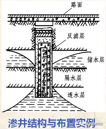

(3)渗井:
当地下存在多层含水层,其中影响路基的上部含水层较薄,排水量不大,且平式渗沟难以布置,采用立式(竖向)排水,设置渗井,穿过不透水层,将路基范围内的上层地下水,引入更深的含水层中去,以降低上层的地下水位或全部予以排除。

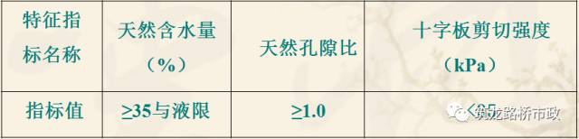

软土是具有含水量高、孔隙比大、渗透性小、压缩性高、抗剪强度低和灵敏度高等工程性质的土体。我国的软土主要分布于渤海湾、长江三角洲、珠江三角洲以及浙、闽沿海地区等地。
一、概述
(1)软土分类
包括淤泥、淤泥质粘性土、淤泥质粉土、泥炭、泥炭质土等
《公路软土地基路堤设计与施工技术规范》的定义简单明了,工程设计人员可以以此作为软基的定义:滨海、湖沼、谷地、河滩沉积的天然含水量高、孔隙比大、压缩性高、抗剪强度低的细粒土。
(2)天然软土的特征
1、天然含水量高、孔隙比大
软土孔隙比及含水量都大,渤海湾地区软土含水量一般在40~60%之间,孔隙比在1.0~1.3之间;长江三角洲地区软土含水量一般在35~55%之间,孔隙比在1.1~1.5之间;珠江三角洲地区软土含水量一般在50~90%之间,一般大于液限,高的可达200%,孔隙比在1.4~2.1之间。各地软土含水量一般大于40%,孔隙比大于1.1。

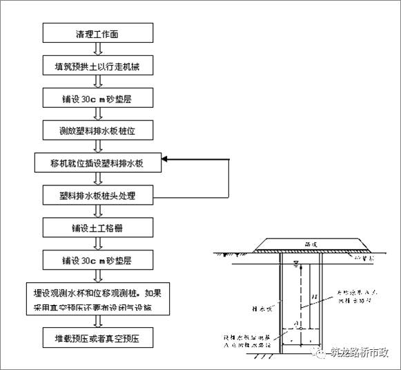

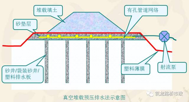

(2)排水固结法
排水固结法就是先在地基中设置砂井或塑料排水板等竖向排水体,然后利用建(构)筑物本身重量分级逐渐加载;或是在建(构)筑物建造以前,在场地先行加载预压(或者真空预压),使土体中的孔隙水排出,逐渐固结,地基发生沉降,同时强度提高的方法。
1、塑料排水板法
利用插板机械在软土地基中插设具有良好透水性的塑料排水板,从而在软土地基中形成竖向的排水通道,在上部辅加荷载(如预压堆载、砂垫层,或者真空预压等)的作用下,在软土地基中产生附加应力。软土地基中的孔隙水应力和附加应力引起的超孔隙水应力随着孔隙水通过塑料排水板和砂垫层排出而降低,地基的孔隙水含水量也随之降低,从而增加了土体密实度。
图片2、砂井排水法
在软土层上设置垂直排水井,有钢管砂井、袋装砂井等。

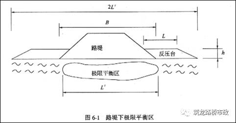

(4)反压护道法
该法是指在道路主路堤两侧,填筑一定宽度和高度的护道,使路堤下的淤泥向两侧隆起的趋势得到平衡;同时加宽了荷载的分布宽度,减少了路堤的基底压力,从而保证了路堤的稳定。这种方法处理软土地基,对解决路基稳定是有效的。
反压护道法:
适用于:
a.非耕作区和取土不困难的地区;
b.路堤高度不大于5/3~2倍极限高度;
c.主要用于处理软土,对泥沼有时也可以采用。
