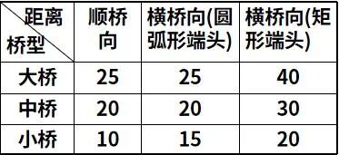

支座边缘到墩(台)身边缘的最小距离(厘米)
当采用钢筋混凝土悬臂式墩(台)帽时,最小距离为支座至墩(台)帽边缘的距离。
《桥规》对这个最小距离所作的规定,目的是:
①为了避免支座过分靠近墩身侧面边缘而导致的应力集中;
②为了提高混凝土的局部抗压强度以及考虑施工误差和预留锚栓孔的要求。

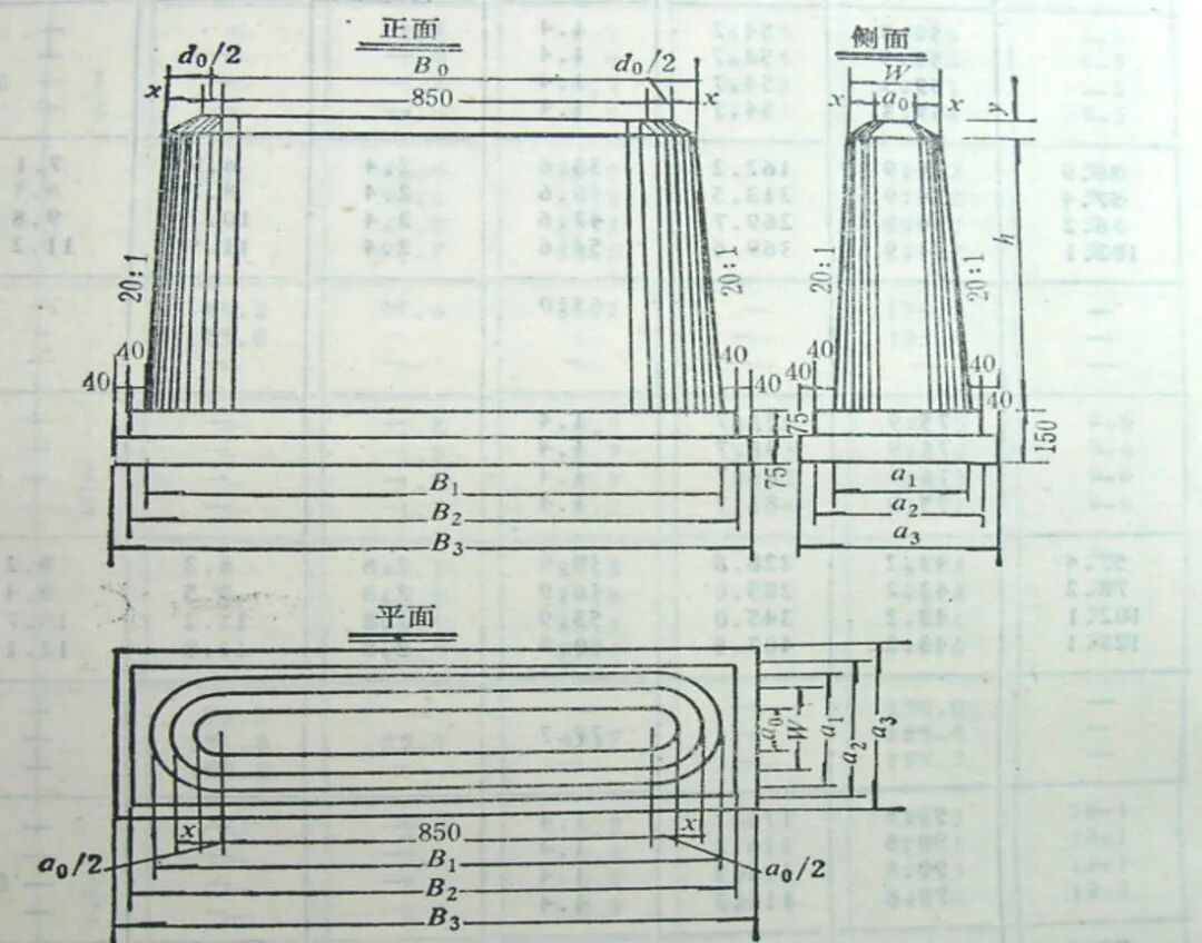

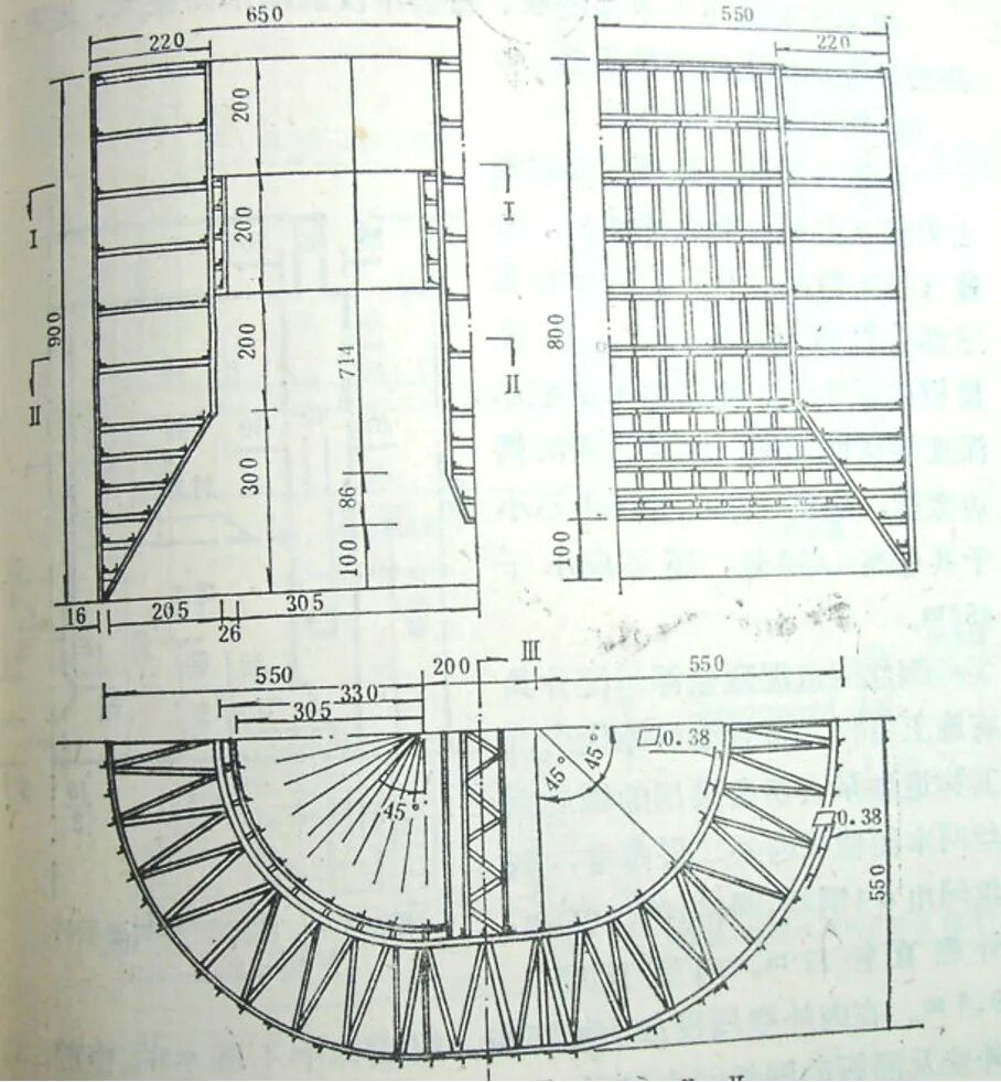

2.1 梁桥重力式桥墩
重力式桥墩由:墩帽、墩身、基础三部分组成。

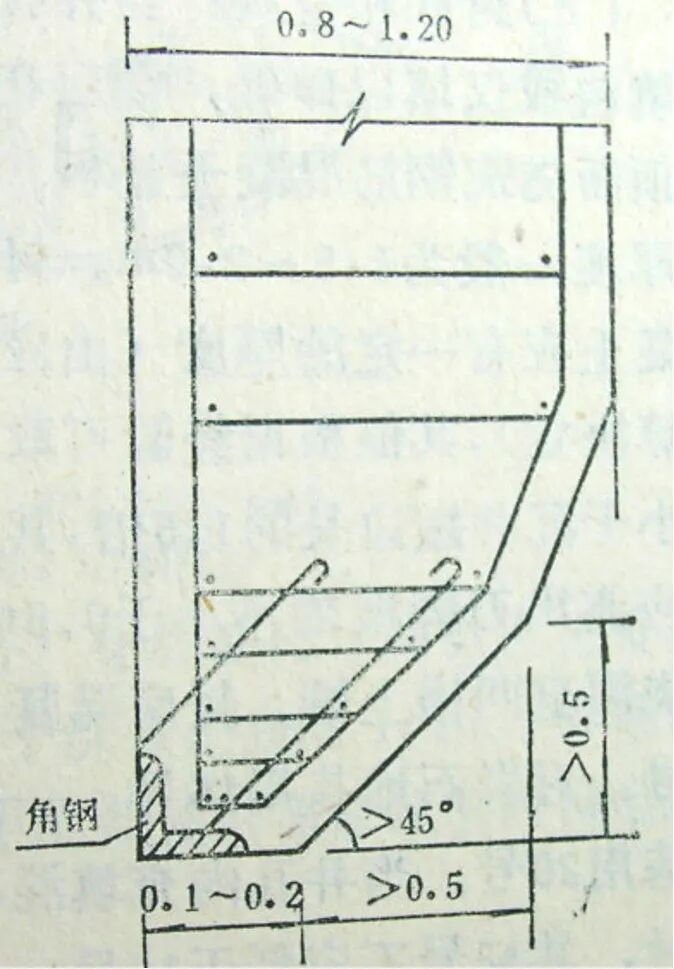

2.1.1 墩帽
常采用的材料:C20混凝土、φ8钢筋等。
同一座桥梁,若相邻两孔支座高度不同,加设混凝土垫石调整高程。
2.1.2 墩身
常采用15号片石混凝土或浆砌块石及料石等。
《桥规》规定重力式桥墩墩身顶宽:小跨径桥不宜小于80厘米;中等跨径桥不宜小于100厘米;大跨径桥视上部构造而定。
重力式桥墩可设计为实心墩、空心墩。墩身四周采用30:1或20:1(纵、横向)的侧坡,小跨径桥可做成竖直的。在一些高大的桥墩中,为减少圬工体积、节约材料或减轻自重、降低基底承压应力,可设计为空心桥墩。

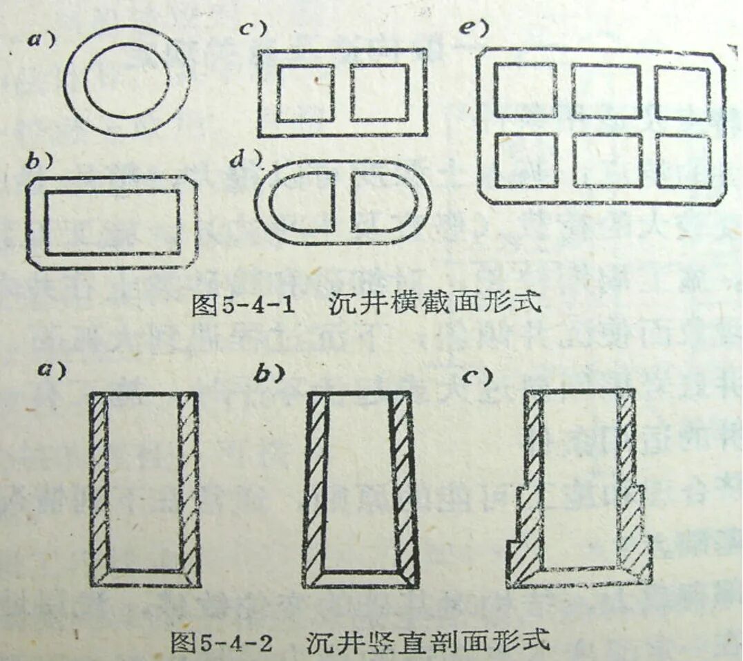

设置在天然地基上的桥墩基础采用15号或15号以上片石混凝土,也可采用浆砌块石。若采用桩基或沉井,应根据具体情况进行设计。
沉井桥墩

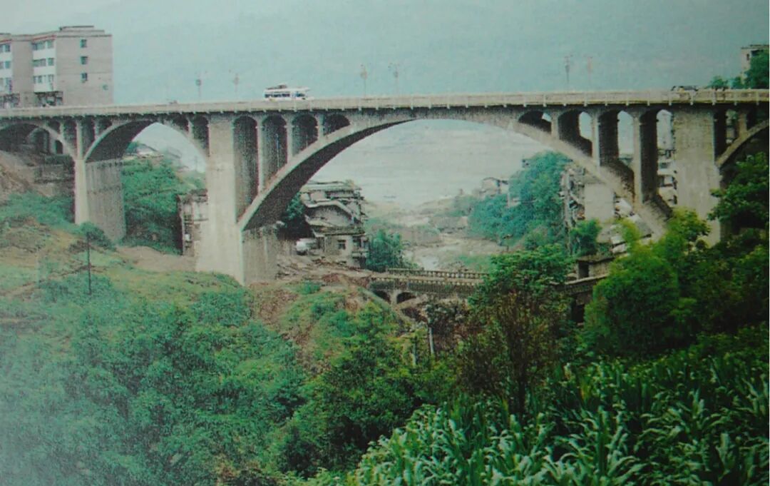

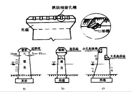

2. 2拱桥重力式桥墩
2.2.1 拱座
梁桥桥墩的顶面要设置传力的支座,且支座距顶面保持一定的距离;而无支架吊装的拱桥桥墩则在其顶面的边缘设置呈倾斜面的拱座,直接承受由拱圈传来的压力。故无铰拱的拱座总是设计成与拱轴线成正交的斜面。
2.2.2 拱座的位置
当桥墩两侧孔径相等时,拱座设置在拱桥起拱线标高上,有时考虑桥面的纵坡,两侧起拱线
标高可以略有不同。
2.2.3 墩顶以上的构造
  • 对于实腹式拱桥,墩顶以上部分通常做成与侧墙平齐的形式。
  • 对于空腹式拱桥,墩顶以上部分通常采用立柱加盖梁式、横墙式或跨越式。

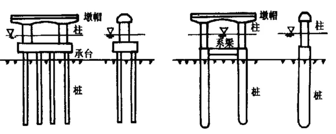

①梁桥轻型桥墩的常见类型
钢筋混凝土薄壁桥墩、柱式桥墩、柔性排架桩墩等。其中柱式桥墩由分离的两根或多根立柱(或桩柱)所组成,是公路桥梁中采用较多的桥墩型式之一。
②轻型桥墩的特点
靠材料的强度来平衡外力,刚度较小,一般用钢筋砼建造,适用于地基较差的桥位。梁桥轻型桥墩主要是为了减轻地基负担,减轻墩身重量,节约圬工材料。
梁桥轻型桥墩
柱式桥墩:墩身由分离的两根或多根立柱(桩柱)组成。

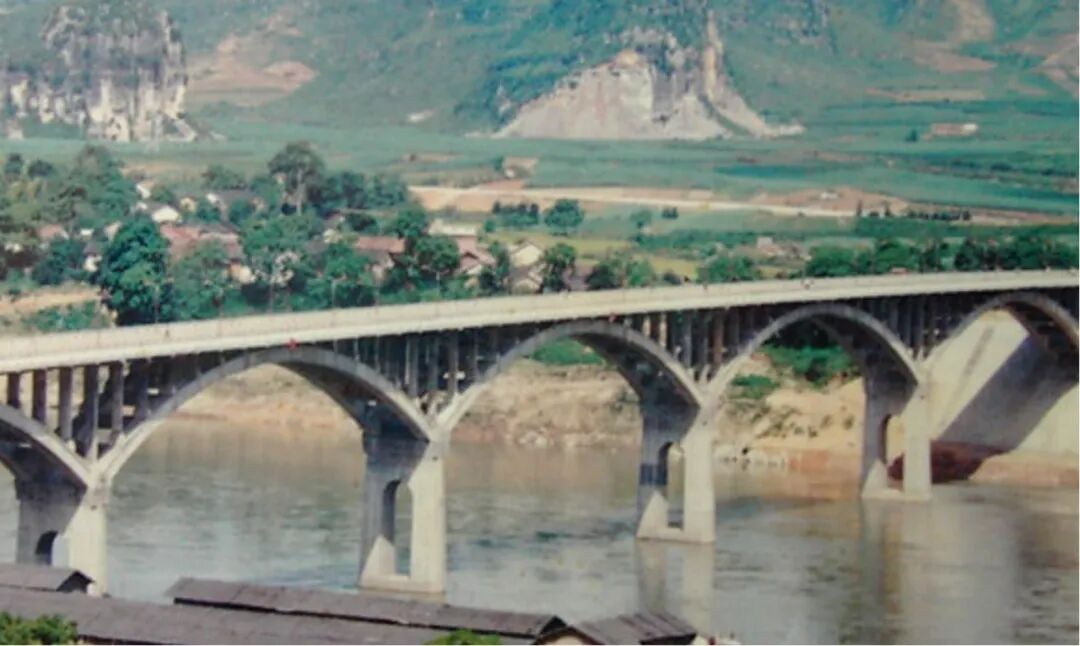

2.4拱桥轻型桥墩
拱桥轻型桥墩,一般是为配合钻孔灌注桩基础的桩柱式桥墩。
拱桥桩柱式桥墩一般采用单排桩,跨径在40~50米以上的高墩,可采用双排桩,在桩顶设置承台,与墩柱联成整体。如果柱与桩直接连接,则应在结合处设置横系梁。

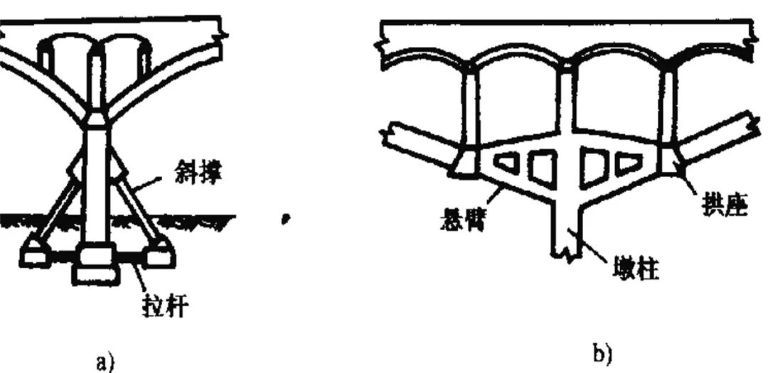

拱桥是有推力的结构,常用桥墩型式有:
普通墩:除承受竖向荷载外,一般不承受恒载水平推力,如果相邻跨径不同时,可承受少量不平衡的水平推力。
制动墩:能承受单向的恒载水平推力。
拱桥轻型桥墩
带斜杆的单向推力墩和悬臂式单向推力墩

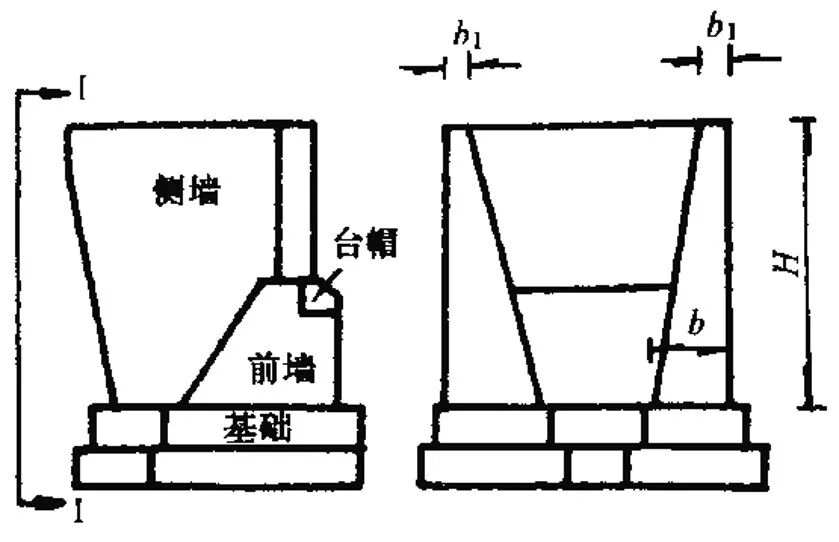

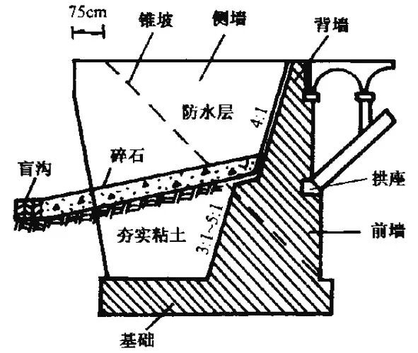

3.1 重力式桥台
重力式桥台:靠自重来平衡台后填土的土压力,台身多由圬工材料建造。
分类:U型台、八字台等。
组成:台帽、台身、基础。
常用的重力式桥台为U型桥台:台身为前墙和两个侧墙构成的U字型结构。
由于拱桥桥台尚须承受水平推力,在结构尺寸上比梁桥桥台大。
结构尺寸:前墙与侧墙按一定比例放坡,台身与路基同宽,各部尺寸均须满足构造及受力要求,具体可参见《桥规》及《墩台与基础》之规定。若桥台较宽,须按挡土墙计算其受力。
台后填土:须分层夯实,透水性好,压缩性小的砂性土,并做好台后排水措施。

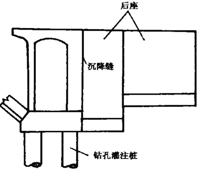

组合式桥台:由台身和后座组成。

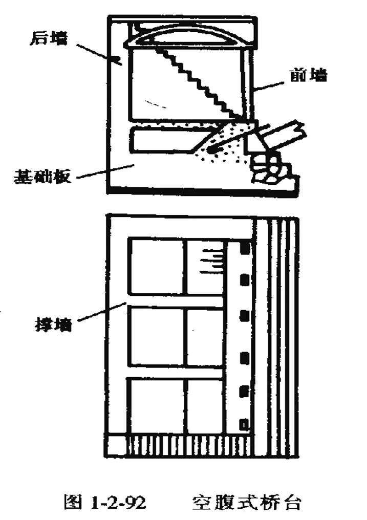

空腹式桥台:由前墙、后墙、基础板及撑墙组成。
齿槛式桥台:由前墙、侧墙、底板及撑墙组成。
组合式桥台:台身基础承受竖向力,一般采用桩基或沉井基础;拱的水平推力由后座基底的摩阻力及台后的土侧压力平衡。后座基底标高低于拱脚下缘标高。台身与后座间应密切贴合,并设置沉降缝,以适应两者的不均匀沉降。
空腹式桥台:前墙承受拱圈传来的荷载,后墙支承台后的土压力,在前、后墙之间设置撑墙,作为传力构件。对后墙起到扶壁、对基础起到加劲作用。空腹可以是敞口的,也可以是封闭的。一般在软土地基、河床无冲刷或冲刷轻微、水位变化小的河道上采用。

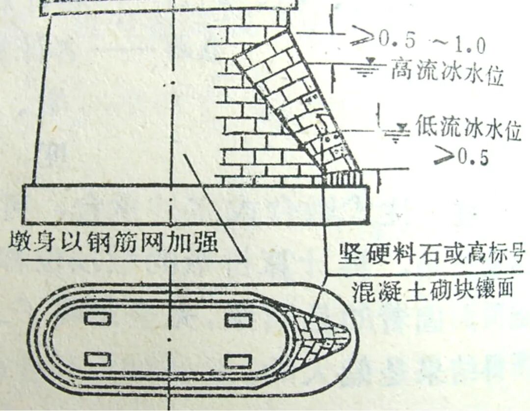

③墩身上的流冰压力
④墩身上的冰压力

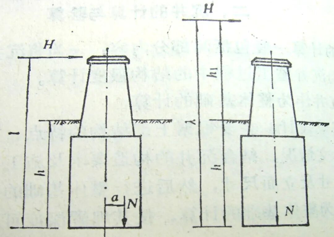

4.2.2 墩顶水平位移验算
高度超过20米的重力式桥墩应验算墩顶水平方向的弹性位移。
《桥规》规定墩顶端水平位移的容许限值为:
l:相邻墩台间最小跨径长度,以米计。跨径小于25米按25米计。
