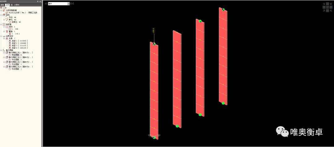

      我们首先验证一下该方法的可行性:在Civil中建立4根竖直杆件,截面尺寸采用0.1×1m,杆件全高10m,边界条件按计算长度系数μ=1,2,0.5,0.7时对应的要求分别设置。最后分别在每根杆件顶面节点施加一个100kN的力,分别设置屈曲分析控制(每根杆件设置1次计算1次),注意该集中力的荷载类型需要选择为可变。
      计算结果见下表,计算结果证明,Midas Civil的屈曲分析功能计算结果符合欧拉公式结论。

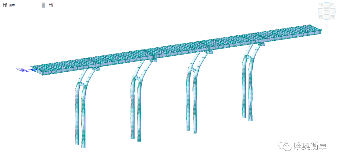

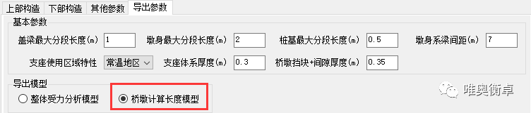

     接下来我们继续结合上一篇文章的示例进行计算。首先使用Helper for Midas建模助手桥墩模块打开上一篇文章对应模型的存盘文件,然后进入“导出参数”界面,将导出模型选项修改为“桥墩计算长度模型”,
      然后导出为mct文件,打开Civil新建项目并导入该mct文件得到一个分析模型。
(注:本模型用于计算墩身的屈曲临界荷载,该工况下压杆肯定是处于开裂状态,故墩身、桩基均考虑了惯性矩折减系数0.8)

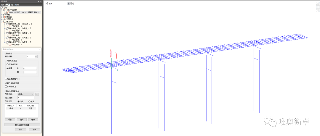

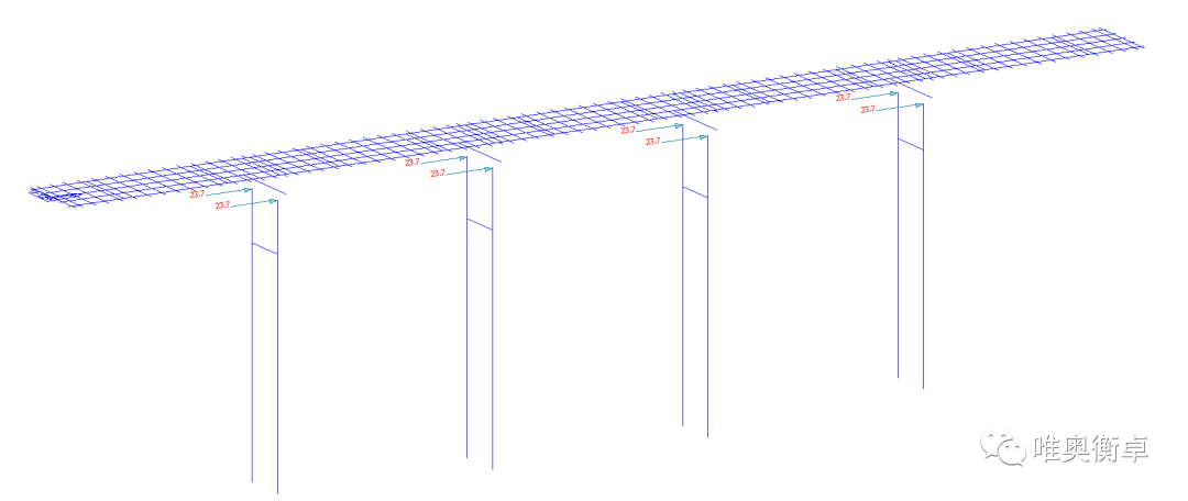

      我们可以看到该模型有5个荷载工况,分别为反弯点和1~4号墩工况(分别用于确定假想固结点位置和各个桥墩的屈曲临界荷载)。反弯点工况是在每个墩身立柱顶面节点处施加力一个顺桥向水平力(每一个力的大小约等于全桥制动力平均分配),1~4号墩工况则在对应节点处分别施加了一个100000kN的竖向力。打开屈曲分析控制选项,可以看到已经设置好了1号墩工况为可变荷载。
    运行计算后,先查看结构的位移。荷载工况选择“反弯点”,将位移选项设置为查看DXY,勾选查看数值并将数值小数位数修改为6。

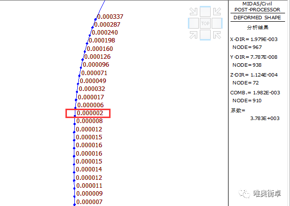

图片      查看1号墩位移图(上图),我们可以看到在水平力作用下,桩基部分水平位移由上向下逐渐减小,但是在某一个节点位置处减到最小(图中红框处)后又少量增加。其实这个点就是传统理论算法的假想固结点,通过量取这个节点到地表节点的距离,可以得到距离l2=6m(一会儿会用到)。

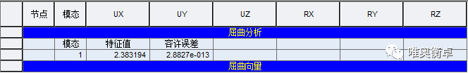

      点击结果表格,查看屈曲模态表格,可以看到特征值为2.383194,故1号墩单根立柱的临界荷载为2.383194×100000=234319kN(100000kN为立柱顶面施加的竖向力)。注意计算2号墩时需要重新设置屈曲分析控制选项,将可变荷载工况修改为“2号墩”。
      切换回到建模助手的“其它参数”页面,在最下方的“墩身计算长度”功能区内,先点击“读取墩身参数”,在弹出窗口中填入1(代表读取1号墩参数),确定后可以获得1号墩的“墩身顺桥向惯性矩”=0.2485、“桩基顺桥向惯性矩”=0.5153、“墩身含盖梁高度”=8,向“桩基含承台有效高度”格中填入上面得到的l2=6m,向“临界力Pcr”格中填入上面得到的238319kN,最后点击“计算”按钮,可以得到计算结果:换算惯性矩=0.402,计算长度21.603m。(程序内部采用的计算公式详见下方)

      通过直接查看桩基在水平力作用下的位移值,直接可以查看到桩基变形反弯点的位置,该反弯点实际就是假想固结点。这样无论多复杂的地层结构,都可以非常准确的确认假想固结点的位置,让整个桥墩压杆基本计算长度的计算更为准确。
