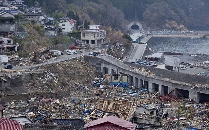

随着社会经济的发展,交通对国计民生而言越来越重要,尤其是桥梁工程,其作为交通枢纽,更是堪当大任的生命线工程。如果在地震中,桥梁一旦遭受严重破坏,将造成城市交通系统局部或全部瘫痪,从而导致重大的经济损失。因此,近年来桥梁抗震加固成为各界关注的焦点。

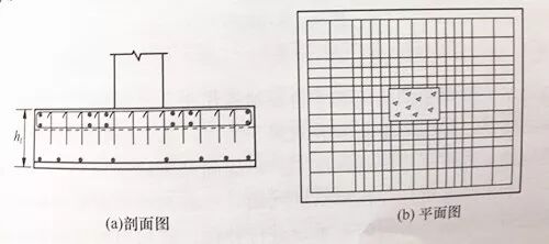

若承台的弯曲强度不足,可采用增大截面法补强加固。即可在原有承台表面、侧面等增设钢筋混凝土,并通过植筋与原有承台连接,来提高承台的弯曲强度(主要是提高承台抗负弯矩的能力)。受力主筋宜布置在距离桥墩侧面一倍承台度的范围内,远离桥墩的主筋所能发挥的作用较小。
承台抗弯加固
一般很难在承台底部增设主筋,因此,如果承台抵抗正弯矩的能力不足,可通过增大承台厚度的方法来提高其抵抗正弯矩的能力。若基础埋深不足,也可以考虑采用预应力加固法。预应力筋宜穿过原有承台,并尽可能靠近桥墩布置。如果施工困难,也可从新增的钢筋混凝土中穿过,但后一种做法比前一种做法的实际效果可能要差。

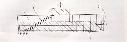

与抗弯加固相比,承台抗剪加固要困难得多,需要承台有足够的有效深度。承台遭受地震作用时,其最大剪力出现在墩底截面压应力合力至桩基础最大反力之间所形成的受压斜杆内,然而承台内能形成此有效抗剪机制的条件是,承台底部配有足够数量的主筋,且锚固可靠(例如钢筋末端做成90。弯钩)。
如果承台底部受拉钢筋数量或锚固不足,或受压斜杆的倾斜角度小于30,则需通过增加承台厚度,设置穿过承台的竖向钢筋或预应力筋(相当于增加额外的箍筋),或设置穿过承台的水平向预应力筋等措施,来提高其抗剪强度。
