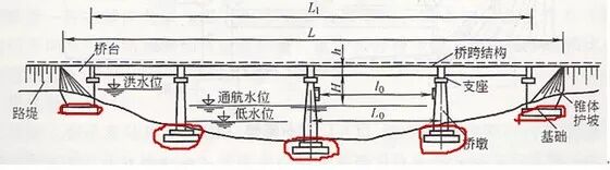

  桥梁基础,就是桥梁结构中最最下部的结构,是直接与地基基础接触的一个构造物,它主要是承载桥梁上部结构传递下来的所有力量,使桥梁能够整体稳定。它的作用与咱们盖房子的基础基本差不多,不过桥梁的基础比盖房基础的施工要复杂很多。(下图是桥梁基础的位置,红色标出来的就是基础位置,桥梁基础有很多类型,此图仅为其中的一种,只说明其位置在桥梁整体结构的最下部)
    桥梁基础是需要有足够的刚度、强度和稳定性的,因为它不仅自己要结实可靠,它还不能变形,不能位移,反正就是不能发生任何变化,因为它要保证桥梁的整体稳定,不能使桥梁整体结构造成位移或不均匀沉降,而造成桥梁安全事故。
