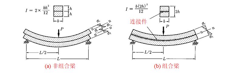

二、组合梁与非组合梁
组合梁与非组合梁在力学上的相异点
图片图1 组合梁与非组合梁的截面力
三、组合梁的分类及其特点

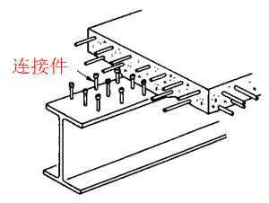

组合梁的定义:当钢梁与混凝土桥面板之间用连接件接合在一起,两者间不能自由发生相对滑移、共同承担纵桥向弯矩时,称为组合梁。
组合钢板梁的定义:是指用3块钢板焊接成截面为I形钢梁的组合梁。
图2 连接件

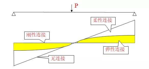

四、组合梁连接刚度分类
刚性组合梁:梁板接合面上使用的是刚性连接件,两者间不发生相对滑移,截面应变变化连续,平截面假定成立,计算比较简单。
弹性组合梁:梁板接合面上使用的是弹性连接件,允许两者间发生一定程度的相对滑移,截面应变变化不连续,计算比较复杂。
柔性组合梁:梁板接合面上使用的是柔性连接件,允许两者间发生相当程度的相对滑移,截面应变变化不连续,计算比较复杂。
图3 刚度不同时相对滑移量的分布

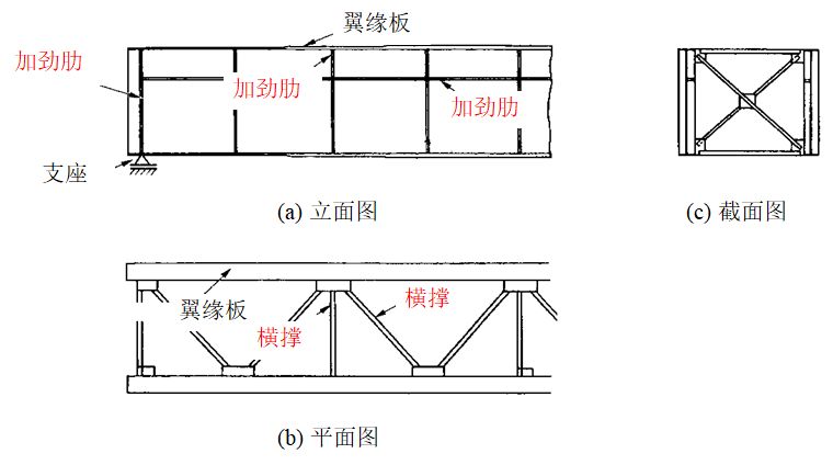

非组合钢板梁桥:横撑、竖撑,加劲肋等辅助构件很多
图5 非组合钢板梁桥的承重体系

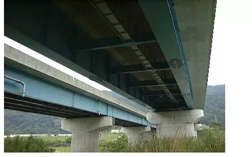

组合钢板梁桥—欧洲设计上的变迁
组合钢板梁桥—日本设计上的变迁
图5 日本早川桥 相邻2座桥(4根主梁--2根主梁)
采用预应力混凝土桥面板,减少主梁根数;不设或少设横撑、腹板加劲肋 ;维护容易,造价大幅度降低。

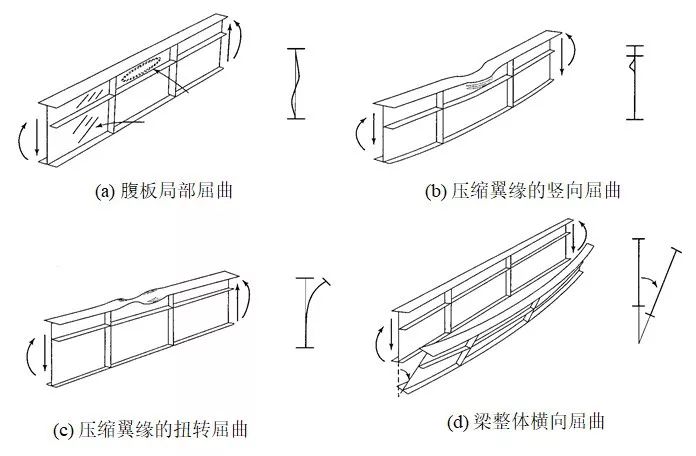

组合钢板梁的承载性能--屈曲形式
图6 钢板梁屈曲形式
非组合钢板梁的承载性能—防止屈曲失稳的措施
腹板的局部屈曲:加大腹板厚度、设横纵向加劲肋
压缩翼缘的竖向屈曲:限制腹板宽度与厚度比
压缩翼缘的扭转屈曲:限制翼缘宽度与厚度比
梁整体横向屈曲:调整翼缘与腹板截面积的比,设竖向横撑

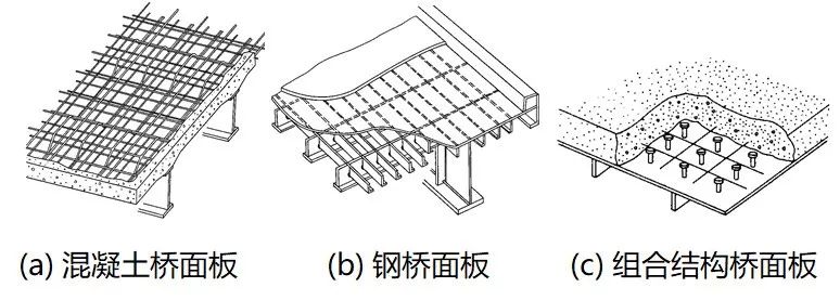

十、桥面板
桥面板的分类与特点
混凝土桥面板
钢桥面板
钢与混凝土组合结构桥面板

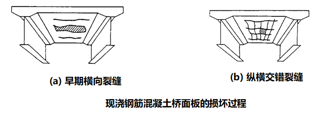

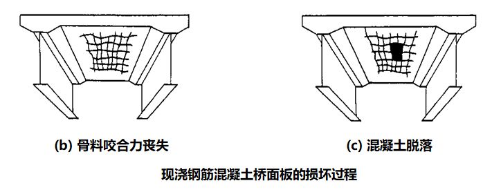

现浇桥面板的损坏机理
桥面板的收缩变形受到钢板梁的约束,在施工阶段就可能产生了沿着纵桥向的附加拉应力,甚至出现了肉眼观察不到的微细裂缝。
通行后的车辆荷载引起的拉应力与早期发生的拉应力合成,就会在桥面板底面产生横向裂缝,如图(a)所示。
随着车辆荷载的长期作用,产生纵向裂缝后形成纵横交错的形状,并贯通到桥面板上表面,如图(b)所示。
伴随着裂缝面间骨料咬合力的丧失,桥面板的抗剪性能逐渐降低,产生更多裂缝,如图(c)所示。
当车辆荷载超过其抗剪强度后,混凝土就开始脱落而损坏,如图(d)所示。一般认为导致最终的破坏是剪切疲劳。

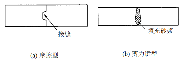

预制桥面板的接缝形式
  • 摩擦型
一般在桥梁纵向施加预应力时使用的形式之一,弯矩由预应力钢筋负担,而剪力假设由两者间的摩擦负担。接缝间涂上胶结剂,达到防水的目的。
  • 剪力键型
在两块板的接合面上做成槽形,并填充砂浆,使其发挥剪力键的功能。填充的砂浆要确保不会收缩,有时使用无收缩砂浆或加入若干膨胀剂。与摩擦型类似,无需繁杂的施工工序,一般在桥梁纵向施加预应力。

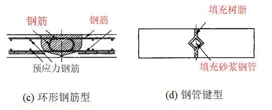

预制桥面板的接缝形式
  • 环形钢筋型
在间距很大的接缝中,把两块板的钢筋各自做成环形并相互交错,然后填充混凝土。桥梁纵向无需施加预应力,基本上具有与桥面板同等的强度性能。
  • 钢管键型
把填充砂浆了的方钢管作为剪力键,并在接缝之间灌注能够防水的树脂。用到桥梁纵向未施加预应力的人行天桥桥面板上后,未发现漏水等事故,非常完好。

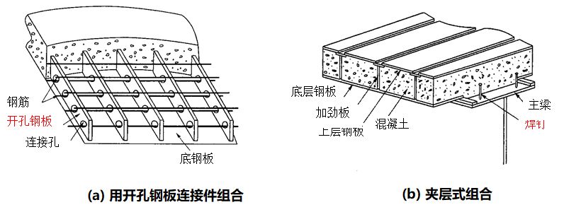

十二、组合结构桥面板
组合结构桥面板
用焊钉、弯折钢板、钢管等等都可以作为连接件的连接件型组合。
格构型组合板是用型钢代替一部分钢筋然后浇灌混凝土,一般用较薄的钢板作为底模板并构成一体。
用开孔钢板连接件
夹层式组合

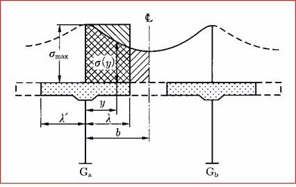

组合梁截面应力计算—桥面板的有效宽度
主梁Ga与Gb之间的桥面板截面内应力s(y)在主梁上成为最大、即达到smax,越到跨中变得越小,通常将这一现象称为剪力滞。精确计算是比较复杂的,一般用桥面板有效宽度考虑。
桥面板有效宽度:假设桥面板跨中某宽度的截面是不发挥作用的,仅某宽度λ范围内的截面承担荷载。即有效宽度依据应力分布面积相等,用下式计算:
有效计算模式

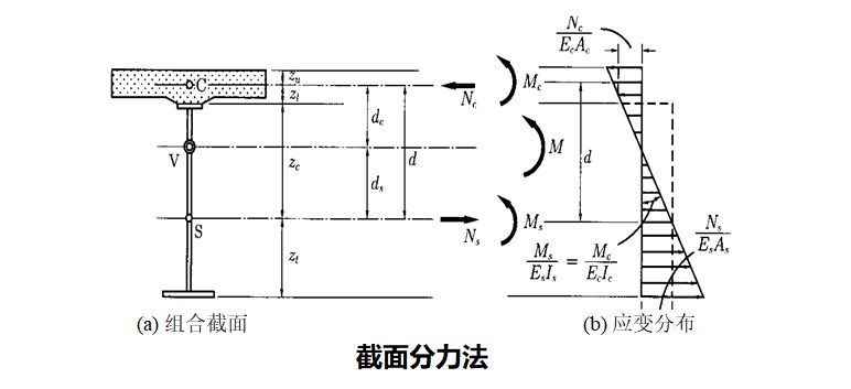

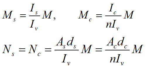

组合梁截面应力计算—截面分力法
将截面上作用的弯矩M分解成,分别作用在钢梁与桥面板截面上的弯矩Ms、Mc及其轴力Ns、Nc。即采用截面分力法,依据梁理论,桥面板上、下缘及其钢板梁上、下缘的应力用下列各式计算。

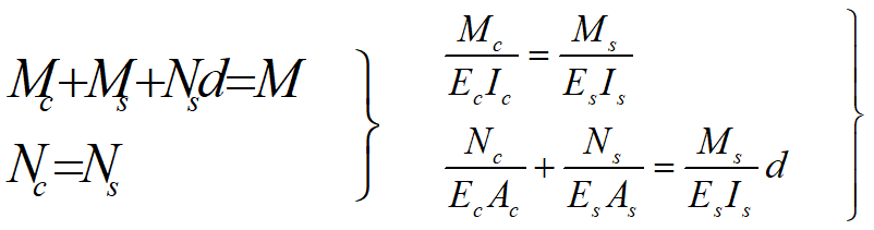

组合梁截面应力计算—荷载引起的截面力
作用力平衡式、截面转角及其轴向变形条件式为:
依此可以推导出Ms、Mc、Ns、Nc的计算式为:

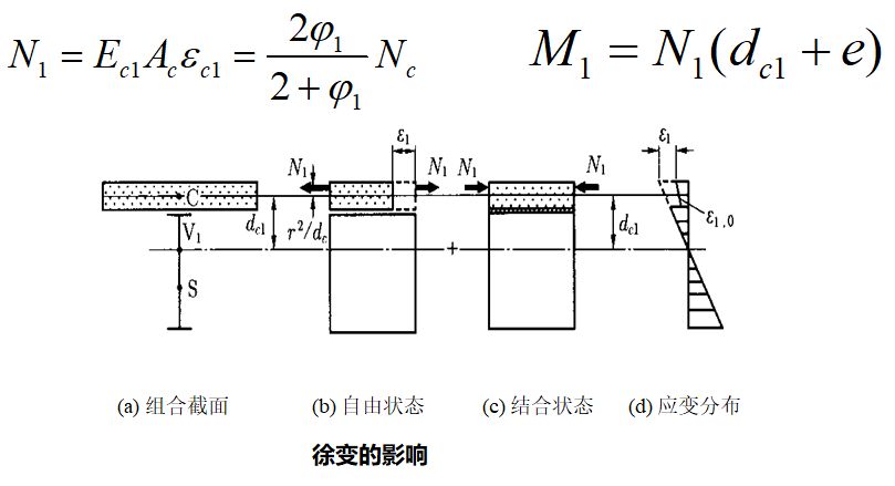

组合梁截面应力计算—徐变引起的截面力
组合梁在弯矩M的作用下,混凝土桥面板截面上分担了弯矩Mc及其轴力Nc。当桥面板不受到钢梁约束时,其截面中性轴上会因徐变而自由地产生应变e1(图b);当使桥面板的截面返回到当初的应变状态时,施加的拉力为N1(图c)
实际上桥面板受到了约束而必须与钢梁的变形保持协调,为此将拉力N1释放,因徐变其组合截面上产生轴力N1及其弯矩M1,由下式计算。Φ1为徐变系数。

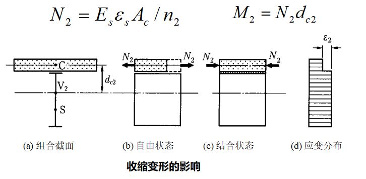

组合梁截面应力计算—干燥收缩引起的截面力
收缩变形与徐变一样也是混凝土所特有的性质,伴随着收缩变形徐变也发生,且徐变系数j2比持续荷载作用下的j1大许多,j2=2j1。则混凝土的弹性模量为Ec2=Ec/(1+j2/2),与此相对应,弹性模量比为n2=n(1+j2/2)。当桥面板不受到钢梁约束时,其截面中性轴上会因收缩变形而自由地产生应变e2;当使桥面板的截面返回到当初的应变状态时,施加的拉力为N2。
因收缩变形,组合截面上产生轴力N2及其弯矩M2由下式计算。

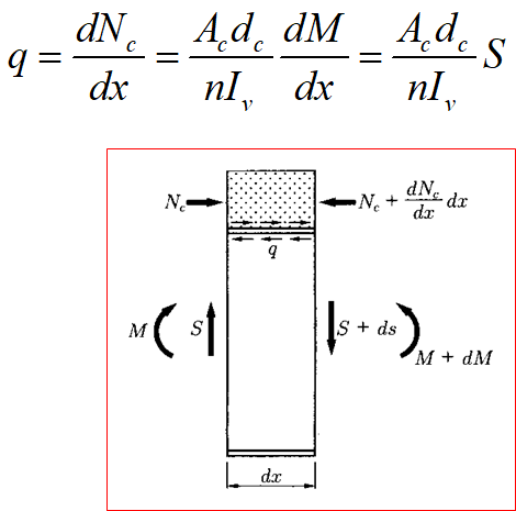

连接件上剪切作用力的计算—荷载作用时
在剪力S作用下,钢板梁与桥面板间单位长度上作用的纵向剪力的计算

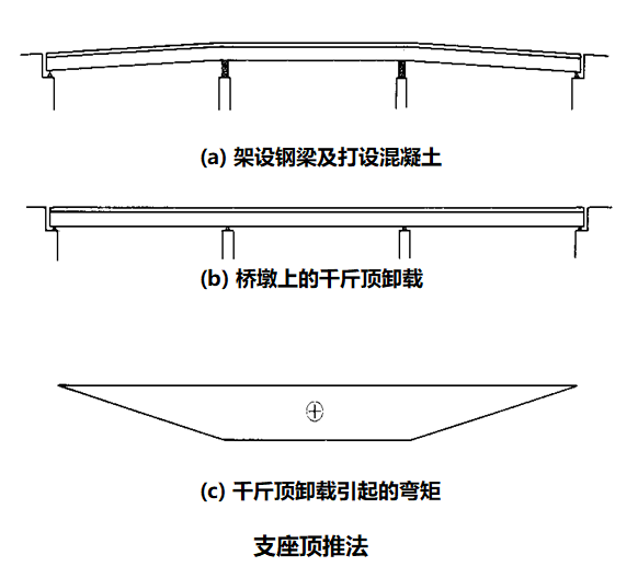

支座顶升法:
将中间支座上的钢梁预先抬升某个高度,然后浇筑混凝土桥面板,待硬化后使钢梁返回到设计位置。这是使支座上的钢梁预先作用正弯矩,间接地给桥面板施加预压应力。当对多跨桥梁的所有中间支座上的钢梁同时顶升时,顶升高度较大,安全性难以保证,施工成本也上升。这种情况下,可以采取逐个支座顶升及其浇筑混凝土桥面板的施工法,其顶升高度将大幅度下降。
