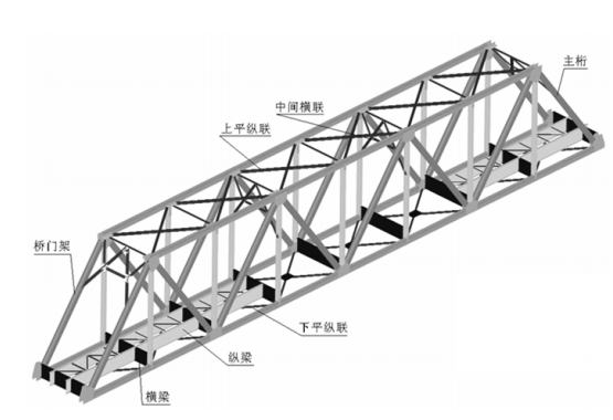

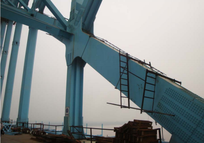

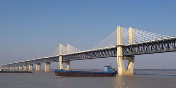

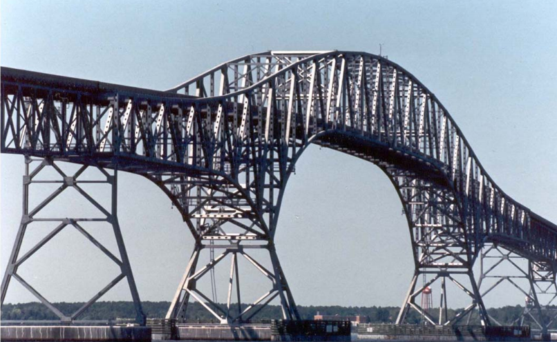

一、钢桁梁的组成

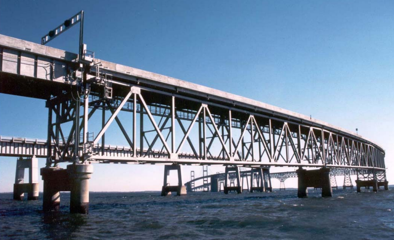

1、分类:按桥面位置的不同分为上承式桁梁桥、下承式桁梁桥、和双层桁梁桥2、组成:由主桁、联结系、桥面系及桥面组成
(一)主桁它是的主要承重结构,承受竖向荷载。主桁架由上、下弦杆和腹杆组成。腹杆又分为斜杆和竖杆;节点分大节点和小节点;节间距指节点之间的距离。
(二)联结系
1、分类:纵向联结系和横向联结系
2、作用:联结主桁架,使桥跨结构成为稳定的空间结构,能承受各种横向荷载
3、纵向联结系分上部水平纵向联结系和下部水平纵向联结系;主要作用为承受作用于桥跨结构上的横向水平荷载、横向风力、车上横向摇摆力及离心力。另外是横向支撑弦杆,减少其平面以外的自由长度。

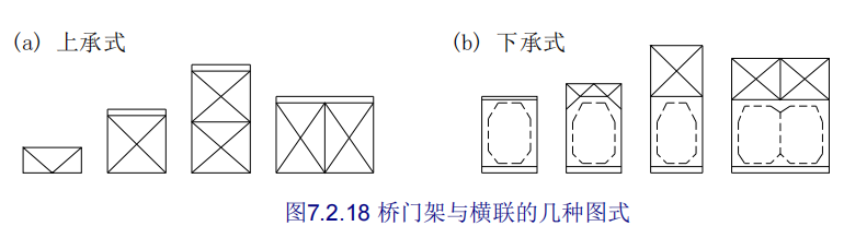

4、横向联结系分桥门架和中横联;主要作用为是增加钢桁梁的抗扭刚度。适当调节两片主桁或两片纵联的受力不均。
(三)桥面系
1、组成:由纵梁、横梁及纵梁之间的联结系
2、传力途径:荷载先作用于纵梁,再由纵梁传至横梁,然后由横梁传至主桁架节点。
(四)桥面桥面是供车辆和行人走行的部分。桥面的形式与钢梁桥及结合梁桥相似。

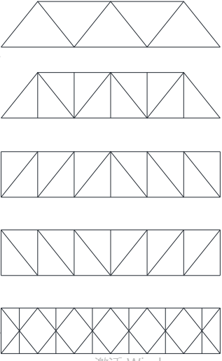

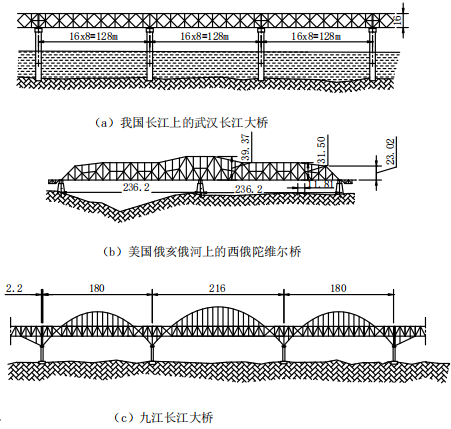

二、主桁架的图式及特点
?三角形桁架(Warren trusses
?节间距较小时不设竖腹杆,较大时可设竖腹杆
?弦杆的规格和大节点的个数较少,适应定型化设计,便于制造和安装
?我国铁路中等跨度(L=48m~80m)下承式栓焊钢桁梁桥标准设计。
?斜杆形桁架(Pratt trusses)
?斜腹杆仅受压或受拉
?弦杆和竖杆规格多,均为大节点。
?双重腹杆桁架(Parallel chord rhombic truss)
?斜杆只承受节间剪力的一半
?受压斜杆短,对压屈稳定有利。
?适用于大跨度钢桁梁,如武汉、南京长江大桥和我国铁路标准设计(L=96m~120m)下承式简支栓焊钢桁梁桥。

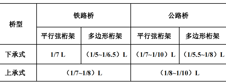

?1、桁架高度
?2、节间长度

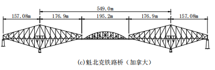

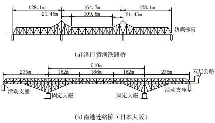

三、连续桁梁及悬臂桁梁桥
1、连续桁架梁
? 竖向及横向刚度均比简支梁大 ,内力分布更趋合理 ;
? 跨度大于120m的多孔桥,采用连续桁梁较为合理 ,钢材比简支梁省约8~10%
? 结构布置:
?每联跨数是两跨或三跨,极少超过五跨 ,
?二孔连续梁应做成等跨
?三孔跨度的合理比例是7:8:7,为了美观,常采用等跨布置 。
? 梁高:通常为跨度的1/7~1/8, 支座处可适当加高。

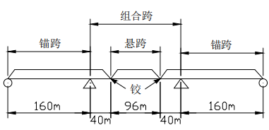

?2、悬臂桁梁
?一般伸臂长与锚跨之比为1/4~1/3
?组合跨与锚跨之比按1.1~1.4为宜
?对于挂梁及锚梁的跨中部分高度约为跨度的1/6.5~1/7

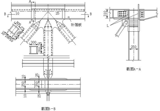

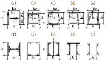

1、主桁杆件构造
(一)主桁杆件的截面形式
? 焊接H形截面
?便于采用全自动焊,矫正焊接变形较容易,工地连接螺栓安装方便
?缺点是截面绕X轴的刚度小,用作压杆时不太经济
?当H形杆件平置时,腹板上必须开泄水孔
?适用于适用于腹杆
? 焊接箱形截面
?截面刚度较大,适用于内力和长度较大的压杆
?组装、焊接、矫正焊接变形和在工地安装连接螺栓都比H形截面费工费事
?腹板内设有间距不大于3 m的隔板,为防锈,端隔板必须密封焊接
?(d)、(e) 截面适用于工厂焊制的上弦、下弦杆件
?( c )截面可以通用于各种杆件,需要坡口焊,
?( b )截面适用于腹杆
(i)(j)截面适用于铆接上、下弦杆(g)(h)所示截面适用于铆接的下弦杆和腹杆,节点板是贴于其竖板外侧

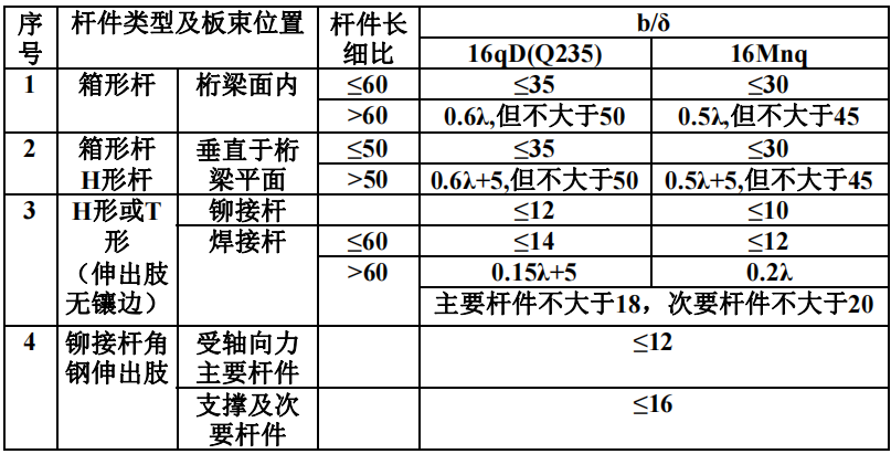

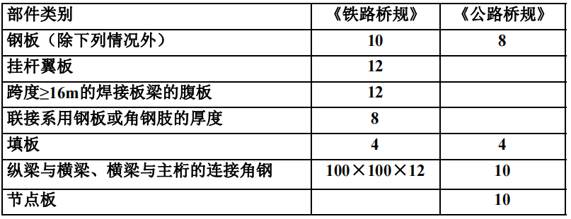

(三)主桁杆件板件厚度
?截面最小容许尺寸(单位:mm)
?压杆钢板宽厚比bi/δi应满足局部稳定的要求,《桥规》规定

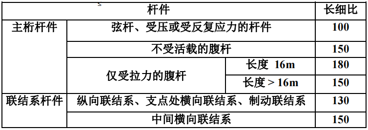

(四)主桁杆件的刚度要求
?刚度不足时,杆件在自重作用下会产生较大的挠曲,在活载作用下容易发生较大的振动,导致连接松动和降低疲劳强度,在运输安装过程中也容易发生变形。《铁路桥规》对杆件容许最大长细比的规定。《公路桥规》也有类似的规定,比下表稍松一些。

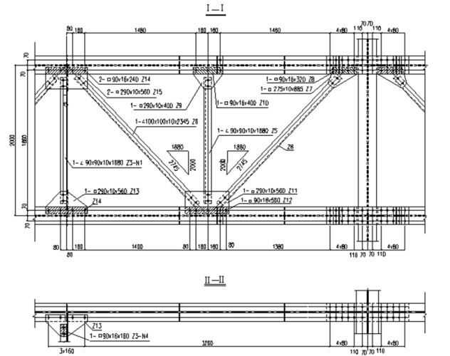

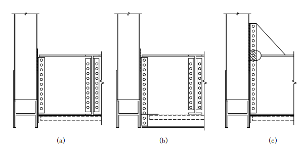

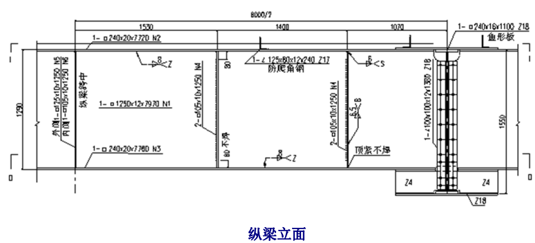

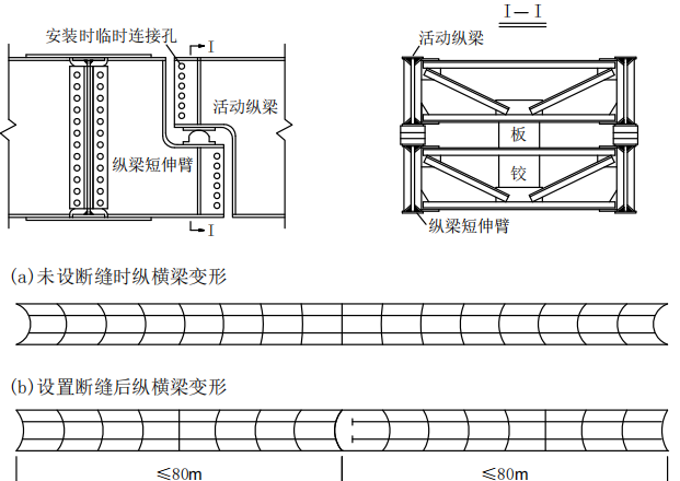

2、桥面系梁格构造与连结
我国铁路下承式各种跨度的栓焊钢桁梁标准设计其桥面系采用统一布置及统一尺寸,见图7.2.2、图7.2.3、图7.2.4
铁路桥纵梁的高度一般是其跨度的1/7~1/8
纵梁平面
纵梁剖面

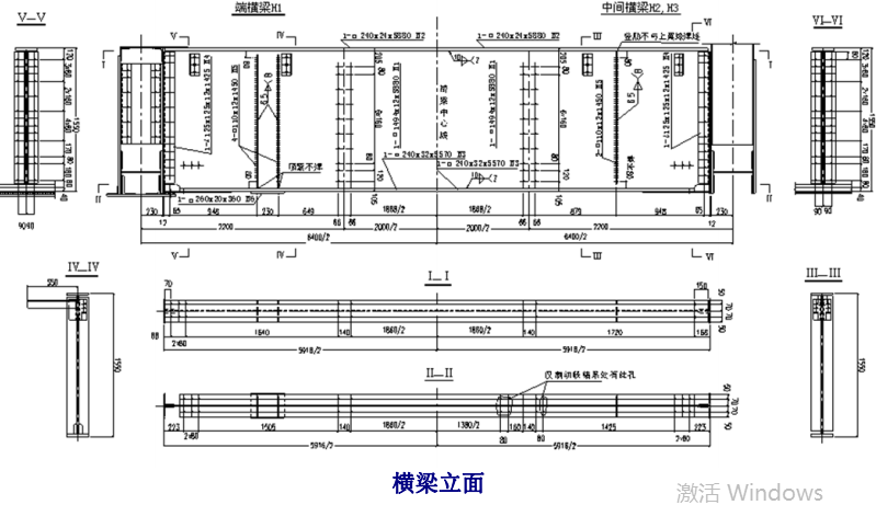

铁路桥横梁的高度一般是其跨度的1/4~1/6

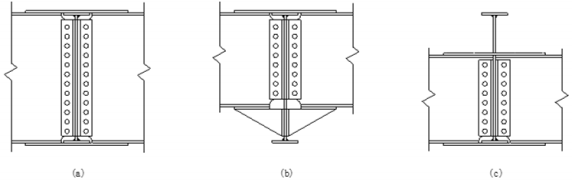

纵、横梁的连接形式
横梁与主桁连接形式
纵梁断缝
对于跨度大于80m的简支桁梁,一般在跨中的一个节间内应设有纵梁断缝。

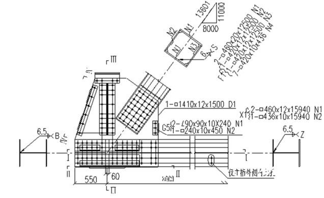

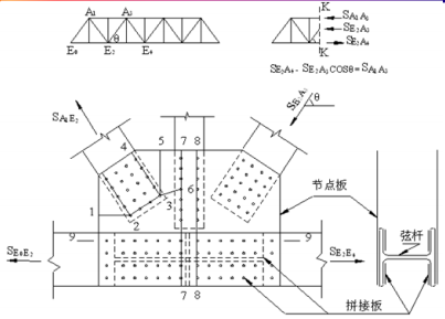

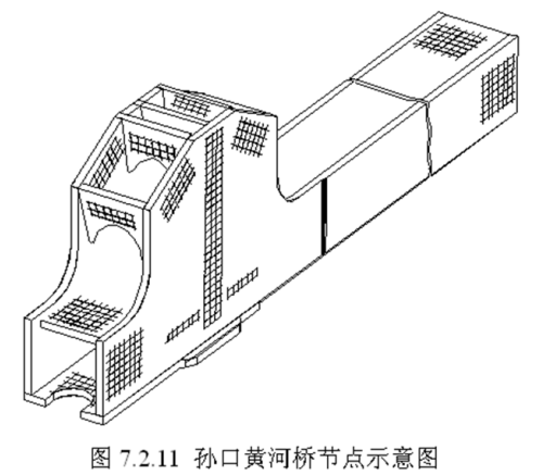

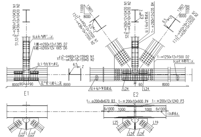

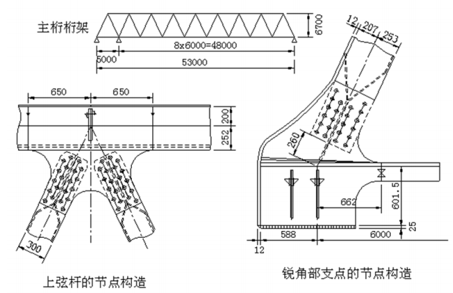

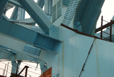

3、节点构造
钢桁梁的节点既是主桁杆件交汇的地方,也是纵、横联杆件及横梁连接于主桁的地方,它连结位于主桁、纵联、横联三个正交平面内的杆件,构造比较复杂。
(一)节点构造形式
1.外贴式节点
2. 内插式节点
3.全焊节点
(二)节点的基本要求
受力:
? 各杆件轴线应尽量在节点处交于一点,如有偏心,应计算偏心影响;对于联结系杆件偏心影响不大,可不考虑。
?所需的连接螺栓个数:主桁杆件应按杆件的承载力计算;联结系杆件按杆件内力计算。? 杆件进入节点板的第一排螺栓数,可适当少布置几个,以减少杆件的截面削弱。
? 弦杆在节点中心中断时,一般均需添设弦杆拼接板。
? 所有杆件应尽量向节点中心靠拢,连接螺栓应布置紧凑,使节点板平面尺寸小些,也有利于降低节点刚性次应力和增加节点板在面外的刚度。
? 为了加强节点板在面外的刚度、屈曲稳定和抗碰撞能力,必要时得在节点板的自由地段设置加劲角钢或隔板。
制造、安装和养护:
? 节点板形状应简单端正,不得有凹角。
? 标准设计的节点板。
? 同一杆件两端的螺栓排列应尽量一致。
? 应避免不同平面内的栓钉钉头发生冲突。所有工地安装螺栓的位置,均应考虑施工时螺栓扳手工作的空间。
? 节点内不得有积水、积尘的死角及难于油漆和检查的地方。

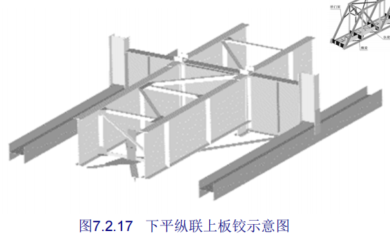

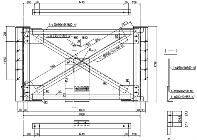

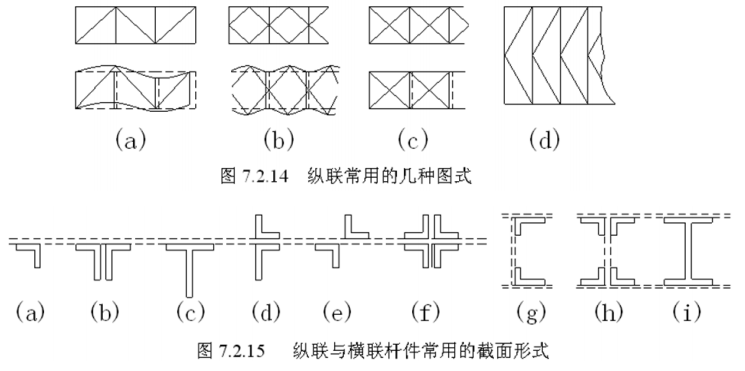

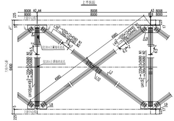

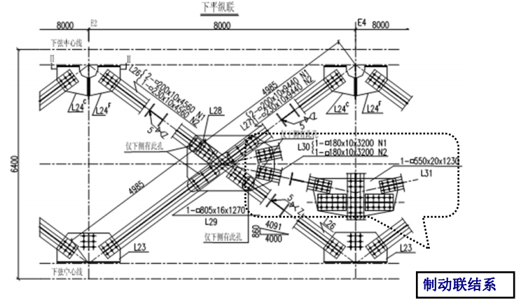

4、联结系构造
(一)纵向联结系
(二)横向联结系

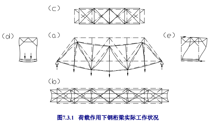

 五、桁梁桥的计算
1、概述
桁梁桥是由主桁架、平纵联、横联和桥面系组成的空间结构。空间桁架的结构分析,主要可分为两类。第一类方法是把桁架作为空间杆系结构,按结构矩阵分析的方法进行。第二类方法是把空间桁架转换成薄壁闭口截面梁,按弯曲扭转的结构进行分析
简化计算方法
桁梁桥的简化计算方法是把钢桁梁的杆件内力分析分为两步进行:
第一步,把刚性节点的空间结构分解为纵梁、横梁、主桁、纵联、横联这样一些独立的平面结构分别进行计算,并假定各节点为铰接的。各平面结构只承受作用于该结构平面内的荷载,两个平面结构共有的杆件的内力按两个平面结构分别计算出的内力叠加。
第二步,采用近似方法计算在第一步中没有考虑的节点刚性和结构空间作用的影响。
一般把第一步按铰接平面结构算出的应力称为主要应力或主应力,而把第二步考虑节点刚性与结构空间作用影响算出的应力称为次应力。

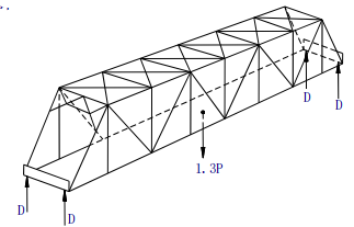

(二) 中间横梁的内力计算
《桥规》规定横梁近似按简支梁计算,跨度等于主桁中心距
(三)端横梁(起重横梁)的内力计算
端横梁采用与中间横梁相等的截面,一般内力不必检算;《铁路桥规》规定:起重横梁所受荷载按起顶重量P超载30%计算

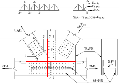

4、节点计算
(一)杆件的连接计算
?拼接板(Splice plate)截面尺寸
?考虑拼接处构件有应力集中及局部偏心现象,节点板应力比较复杂,拼接板面积应大于杆件净面积10
? 杆端连接螺栓数
?主桁杆件按杆件的承载能力计算;计算荷载为 Nj=A0[?]
?主桁腹杆可按1.1倍的杆件内力与75%的杆件净面积强度较大值进行计算;计算荷载为Nj=max{1.1N, 0.75A0[?]}
?对联结系按杆件内力N计算;计算荷载为 Nj=N

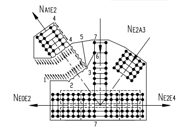

(二)节点的强度检算
?1. 节点板撕破强度的检算
?节点板的撕破强度应较被连接杆件至少大10%
?撕破截面的容许应力
?垂直于被连接杆件轴线的截面为基本容许应力[?]
?斜交或平行于被连接杆件轴线的截面为0.75[?]
?可能破坏截面:1-2-3-4、1-2-3-5、1-2-3-6-7截面撕破

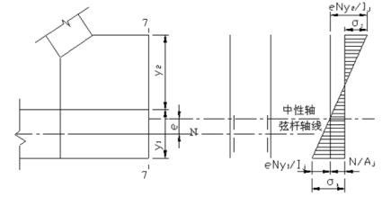

?2. 节点板中心竖直截面的法向应力和剪应力检算
?检算所受剪力较大的7-7截面。根据平衡条件求该截面的法向力N和剪力Q,按偏心受力构件验算。
?3.腹杆与弦杆间节点板水平截面的法向应力与剪应力检算
?检算所受剪力较大的9-9截面。根据平衡条件求该截面的剪力T,计算剪应力和偏心力矩引起的法向应力。

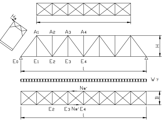

五、联结系的计算
(一)纵向联结系的计算计算杆件内力时,可将简支桁架桥的纵向联结系当作水平放置的简支铰接桁架计算
