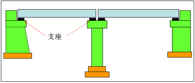

位置:支座设置在桥梁的上部结构与墩台之间。
作用:把上部结构的各种荷载传递到墩台上,并能够适应活载、温度变化、混凝士收缩与徐变等因素所产生的变位(位移和转角),使上下部结构的实际受力情况符合设计的计算图式。
支座型式和规格的选用,要考虑的因素包括桥梁跨径、支点反力、对建筑高度的要求、适应单向和多向位移及其位移量的需要,以及防震、减震的需要。

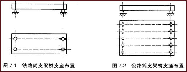

2. 支座的布置
桥梁支座的布置方式:主要根据桥梁的结构型式及桥梁的宽度确定。
简支梁桥一端设固定支座,另一端设活动支座。
铁路桥梁由于桥宽较小,支座横向变位很小,一般只需设置单向(纵向)活动支座。
公路梁桥由于桥面较宽,要考虑支座横桥向移动的可能性。
连续梁桥每联(由两伸缩缝之间的若干跨组成)只设一个固定支座。
为避免梁的活动端伸缩量过大,固定支座宜布置在每联长度的靠中间支点处。但若该处墩身较高,则应考虑避开,或采取特殊措施,以避免该墩顶承受过大的水平力。

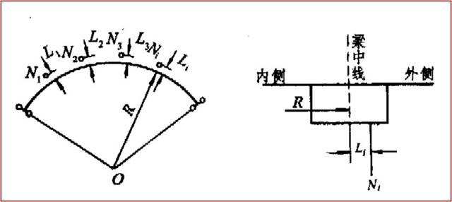

曲线连续梁桥的支座布置会直接影响到梁的内力分布,同时,支座的布置应使其能充分适应曲梁的纵、横向自由转动和移动的可能性。
曲线箱梁中间常设单支点支座,仅在一联范围内的梁的端部(或桥台上)设置双支座,以承受扭矩。有意将曲梁支点向曲线外侧偏离,可调整曲梁的扭矩分布。
当桥梁位于坡道上时,固定支座应设在较低一端,以使梁体在竖向荷载沿坡道方向分力的作用下受压,以便能抵消一部分竖向荷载产生的梁下缘拉力;当桥梁位于平坡上时,固定支座宜设在主要行车方向的前端。
桥梁的使用效果,与支座能否准确地发挥其功能有着密切的关系,因此在安放支座时,应使成桥后的上部结构的支点位置与下部结构的支座中线对齐。如果考虑到工后徐变,可能需要设置预偏量。

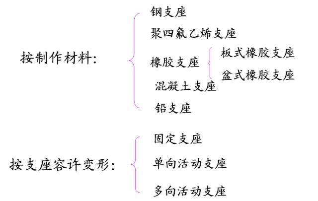

1.支座的类型
2.支座的构造

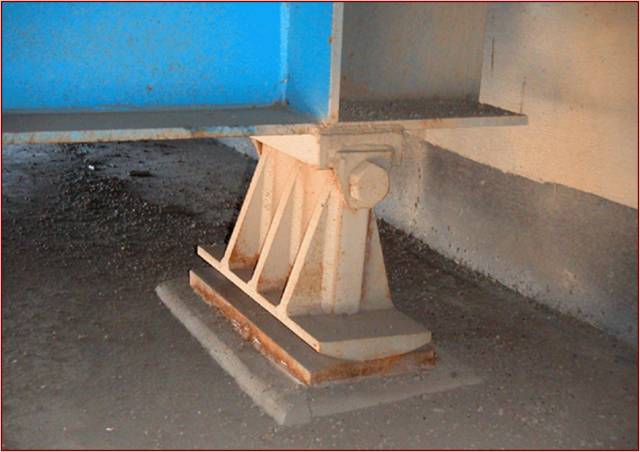

2.2 钢支座
钢支座是靠钢部件的滚动、摇动和滑动来实现支座的位移和转动功能的。它的特点是承载能力强,能适应桥梁的位移和转动的需要,目前仍应用于铁路桥梁。

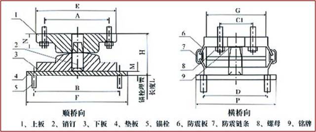

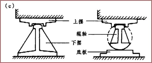

视跨度与荷载的大小,钢支座有平板支座、弧形支座、摇轴支座、辊轴支座等几种型式。各类支座基本上都由可以相对摆动的上、下摆组成。摇轴与辊轴支座还包括摇轴(可以看作下摆)、辊轴与底板。
(1)平板支座
平板支座的上、下摆就是两块平板。固定支座的上、下平板间用钢销固定。活动支座只将上平板销孔改成长圆形。平板支座构造简单、加工容易,但反力不集中,梁端不能自由转动,伸缩时要克服较大的摩阻力,故只适用于小跨度的梁。
(2)弧形支座
弧形支座是将平板支座上、下摆的平面接触改为弧面接触。这样,反力便能集中传递,梁端也能自由转动。但伸缩时仍要克服较大的摩阻力,所以仍只适用于较小跨度的梁。

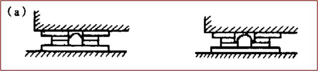

(3)摇轴支座
摇轴支座由上摆、底板和两者之间的辊子组成。将圆辊多余部分削去成为扇形,就形成摇轴。
摇轴支座能满足活动支座的各项要求。摇轴的直径可以加大,承载能力可以提高。但支承反力越大,相应地要求辊子(摇轴)的直径也越大,这就使支座高度变得很大。

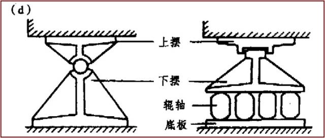

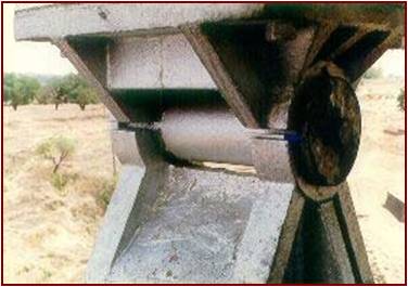

(4)辊轴支座
辊轴支座能满足活动支座的各项要求。由于反力是通过若干辊轴压在底板上的,因此辊子的直径可以随其个数的增多而减小,反力也可分散而均匀地分布到墩台垫石面上。辊轴支座适用于各种大型桥梁。辊轴的个数视承载力大小而定,一般为2~10个。
铸钢支座能较好地适应不同跨度桥梁的要求,但支座构造复杂,用钢量大,大型辊轴支座可高达数米。当弧面半径很大时,若积有污垢,就转动不灵,需要定期养护。
目前公路桥梁已较少采用铸钢支座,铁路桥梁也开始使用盆式橡胶支座。

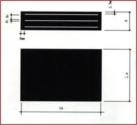

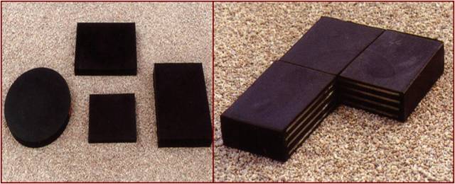

2.3.1 板式橡胶支座
板式橡胶支座有矩形和圆形。
支座的橡胶材料以氯丁橡胶为主,也可采用天然橡胶。氯丁橡胶一般用于最低气温不超过-25℃的地区,天然橡胶用于-30℃ ~-40℃的地区。

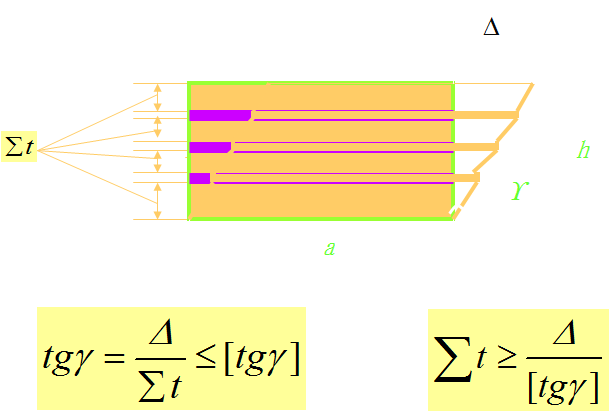

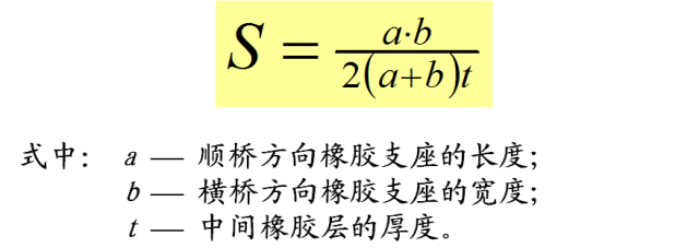

根据试验分析,橡胶压缩弹性模量E、容许压应力 和容许剪切角[tgr]的数值,均与支座的形状系数S有关。形状系数为橡胶支座的承压面积与自由表面积之比。
矩形支座形状系数为:
为满足橡胶的容许压应力和使支座能适应梁端转动的要求,支座的长度a与宽度b之比取决于主梁下的有效宽度及所需的剪切角g。
一般应充分利用有效宽度b,而尽可能减小a的尺寸,以降低转动阻抗力矩。?根据支座稳定的要求,支座的总厚度不得大于平面最小尺寸的30%。

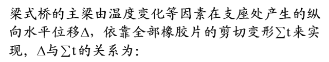

构造特点:常用的板式橡胶支座采用薄钢板或钢丝网作为加劲层以提高支座的竖向承载能力。
变形机理:(1)不均匀弹性压缩实现转动;(2)剪切变形实现水平位移;(3)无固定和活动支座之分。
性能指标:(1)容许应力;(2)弹性模量和剪切模量(3)容许剪切的正切值。?适用范围:支座反力为70-3600kN的公路、城市桥梁。

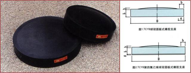

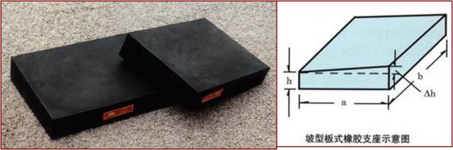

2.3.3 其它类型板式橡胶支座?桥梁球冠圆板式橡胶支座
球冠圆板式橡胶支座在有一定纵横坡下优于普通平面圆式橡胶支座,它能有效可靠地将上部结构的荷载传递给下部结构,改善在安装过程中产生的偏压脱空等不良现象,适用于各种布置复杂,纵坡较大的立交桥及高架桥。
△坡型板式橡胶支座

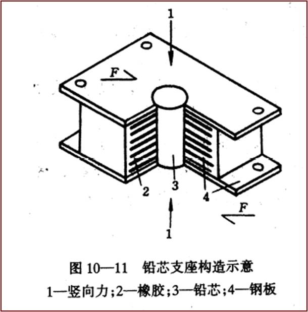

△铅芯橡胶支座

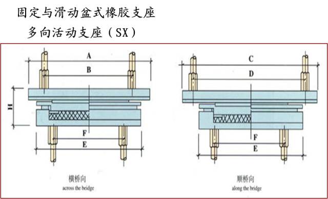

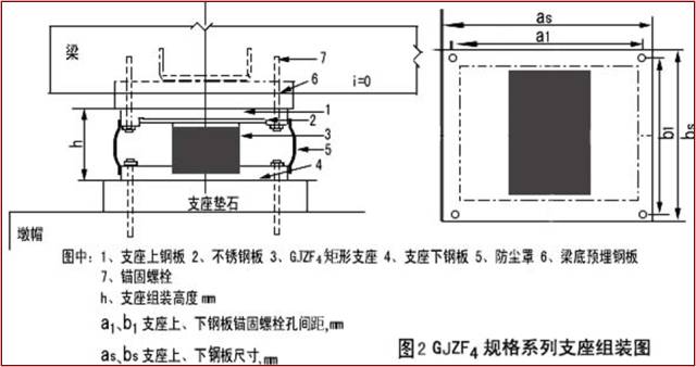

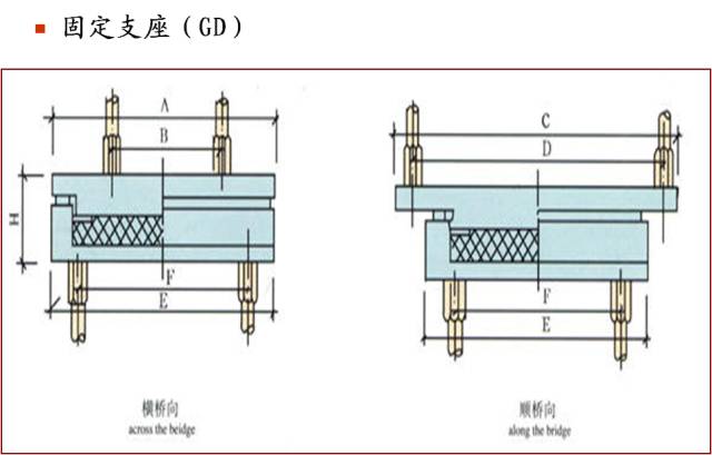

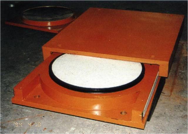

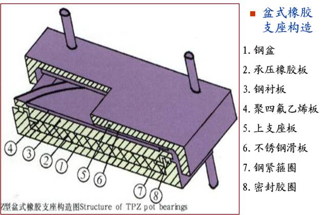

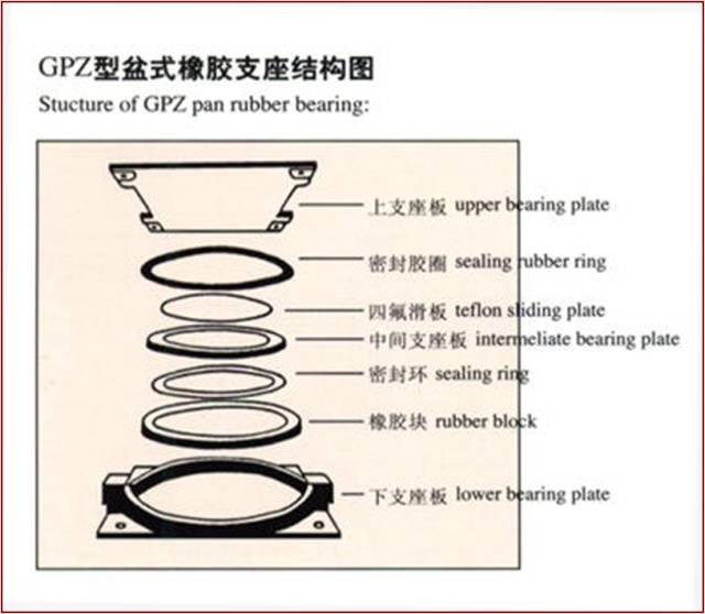

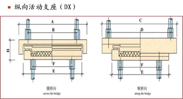

2.4桥梁盆式橡胶支座
盆式橡胶支座是钢构件与橡胶组合而成的新型桥梁支座。具有承载能力大、水平位移量大、转动灵活等特点,适用于支座承载力为1000KN以上的大跨径桥梁。
盆式橡胶支座分固定支座与活动支座。活动盆式橡胶支座由上支座板、聚四氟乙烯板、承压橡胶块、橡胶密封圈、中间支座板、钢紧箍圈、下支座板以及上下支座连接板组成。组合上、中支座板构造或利用上下支座连接板即可形成固定支座。

合适的盆式橡胶支座一般为:最大反力不超过支座容许承载力的5%,最小反力不低于容许承载力的80%。规定最小反力的目的是保证支座具有良好的滑移性能,因为聚四氟乙烯板的磨擦系数与压力成反比,如果低于规定的数值,则磨擦系数将会增大。
支座选配时,一般不必过多担心支座的安全储备,比如计算得到一个支座的最大反力为4100,最小反力为3700,那就选用承载力为4000的支座,这是因为4000支座的允许支反力变化范围是3200~4200,不要从更安全的角度考虑加大支座的承载力而选用5000的支座。因为5000支座最低合适的承载力是4000,而最小支反力3700已小于此值,故不适宜选用。虽然我们规定最大反力,不超过容许承载力的5%,但支座实际的安全系数一般在4~5以上。

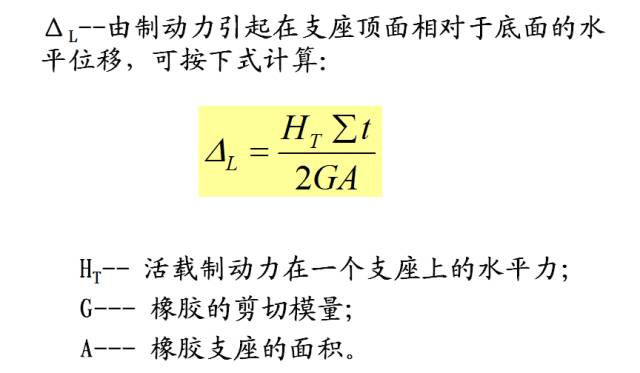

2. 板式橡胶支座的设计计算

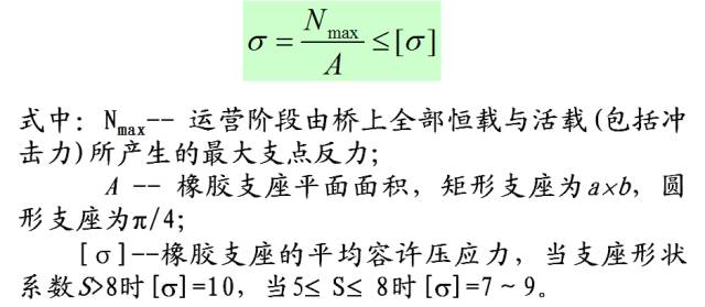

2.1 支座平面尺寸
根据橡胶支座和支承垫石混凝土的压应力不超过它们相应容许承压应力的要求,确定支座平面面积。在一般情况下,面积由橡胶支座控制设计。
2.2 支座高度

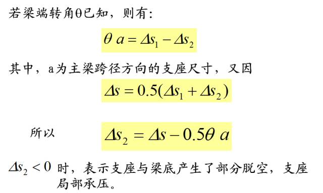

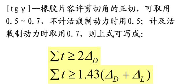

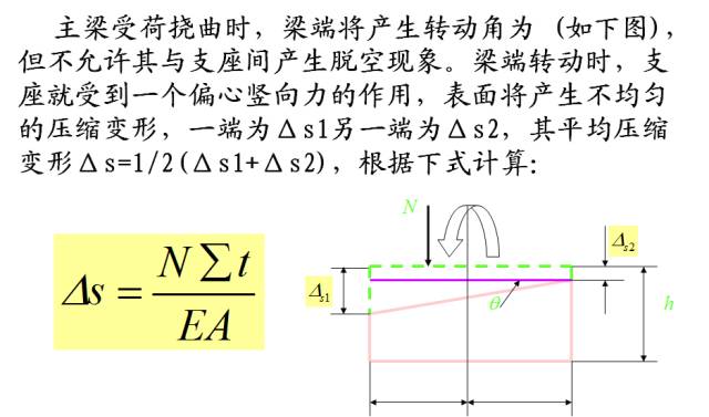

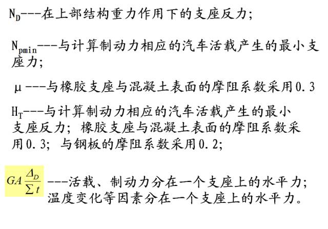

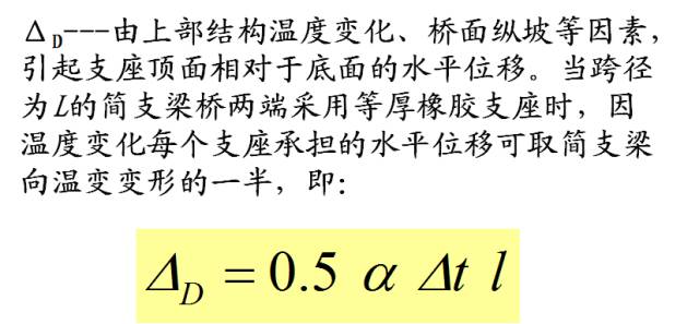

2.3 支座偏转与平均压缩变形验算:
2.4 支座抗滑性验算:

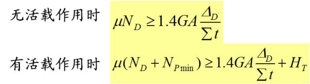

橡胶支座一般直接搁置在墩台与梁底之间,在它受到梁体传来的水平力后,应保证支座不滑动,亦即支座与混凝土之间要有足够大的摩阻力来抵抗水平力,故应满足下式:
