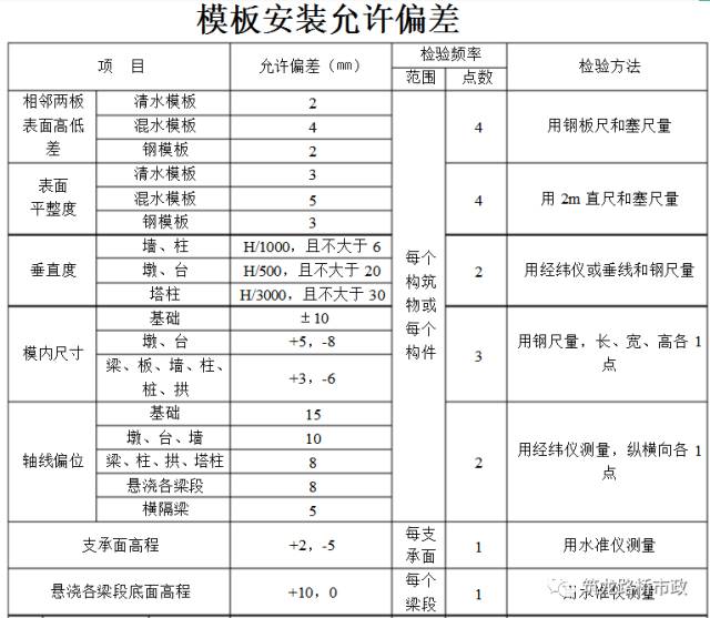

模板的设计可参照交通部标准《公路桥涵钢结构及木结构设计规范》 (JTJ025—85)的有关规定,验算模板的刚度时,其变形值不得超过下列数值:结构表面外露的模板,挠度为模板构件跨度的1/400;结构表面隐蔽的模板,挠度为模板构件跨度的1/250;钢模板的面板变形为1.5mm,钢模板的钢棱、柱箍变形为3.0mm。

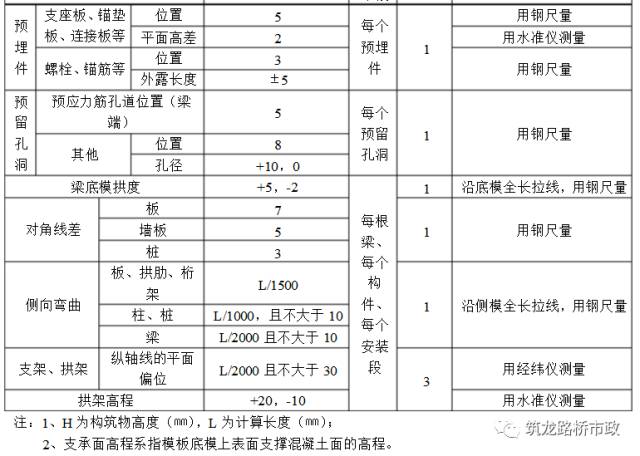

模板安装前应对模板尺寸进行检查;安装时要坚实牢固,以免振捣混凝土时引起跑模漏浆;安装位置要符合结构设计要求。有关模板制作与安装的允许偏差见表:
