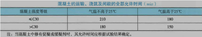

4.(1)浇筑时由高处向低处浇筑,不符合要求。
(2)浇筑时间过长,气温高于25℃时C30以上混凝土的运输、浇筑及间歇时间不应大于150 min。
解析:混凝土的洗筑应连续进行,因故必须间断其间断时间应小于前层混凝土的初凝时间或能重塑的时间。混凝土的运输、浇筑及间歇的全部时间不得超过下表的规定,当需要超过时应预留施工缝。

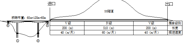

某施工单位承接了二级公路一桥隧相连项目,其中桥梁桥跨布置为(65+120+65)m,③号桥台紧邻隧道进口洞门。隧道全长910m,净宽12m,净高5m,单洞双向两车道,最大埋深100m,进、出口50m范围内埋深均小于20m(属浅埋隧道)。桥跨布置与隧道围岩级别及其长度、掘进速度见图所示。
图 桥隧布置示意图
该项目实施过程中发生了如下事件:
事件一:桥梁为T型刚构,采用挂篮悬臂浇筑,设计文件要求悬臂浇筑须对称平衡。中跨、边跨合拢段长度均为2m,靠近桥台4m梁段采用现浇施工。
事件二:隧道掘进工期为12个月,采用进、出口双向开挖,但最后30m为单向开挖。由于受③号桥台施工限制,决定先由A作业队从出口向进口方向掘进,待③号桥台施工完成后,立即由B作业队从进口掘进,且最后30m决定由B作业队单独完成。
事件三:洞口工程施工包括以下工序:①截水沟施工;②边、仰坡开挖;③套拱及长管棚施工;④边、仰坡防护。
事件四:A作业队在进洞30m后,现场负责人决定将开挖方法由台阶法改为全断面法。
【问题】
1.事件一中,主跨悬臂浇筑施工是否需要在墩梁处采取临时固结措施?说明理由。
2.事件一中,边跨4m现浇梁段应采用何种方法施工?说明本桥合拢顺序。
3.事件二中,为保证隧道掘进工期,③号桥台施工最迟应在A作业队掘进开工后多少个月完成?(列式计算,计算结果小数点后保留1位)
4.写出事件三中洞口工程施工的正确顺序。(用编号表示即可)
5.事件四中,改变后的开挖方法是否合理?说明理由。

1.不需要采取临时固结措施。
因为0#块与桥墩是固结的,已具有抗弯能力。
2.支架法(或托架法、或钢管柱法。)
合拢顺序:先边跨后中跨。
3.  B作业队完成最后30m掘进时间0.5个月。
A作业队最长掘进时间:12-0.5=11.5(月)。
A作业队最长掘进距离:40×5+60×6.5=590(m)。
B作业队最短掘进长度:910-590=320(m)。
B作业队掘进需要最短时间:200/40+120/60=7(月)。
最多迟后时间为12-7=5(月)
即:③号桥台施工最迟在A作业队掘进开工后5个月完成。
评分说明:有不同的计算过程,且最终计算结果正确,则给满分。
4.正确顺序:①-②-④-③
5.不合理。
因为进洞30m处尚处于浅埋段,根据相关规范规定,浅埋段不应采用全断面法开挖(或:浅埋段采用全断面法开挖不安全;或:浅埋段采用全断面法开挖易塌方)。

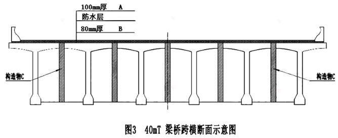

二级公路某大桥全长857m,桥宽12.5m,桥梁上部结构布置为4×25mT梁+6×40mT梁+(45m+80m+45m)悬浇连续箱梁+6×40mT梁+4×25mT梁。其中40mT梁桥跨横断面如图3所示。

1.分别计算本大桥需预制40mT梁的边梁、中梁的数量。(单位:片)
2.写出图3中结构层A、B和构造物C的名称。
3.事件一中,补充T梁还应喷涂的标识内容。施工单位存梁做法中哪两条是错误的?并改正错误之处。
4事件二中,补充在墩台面上测量放样的缺项;写出T梁双导梁架桥机架设施工工序①~⑧的正确排序。(用序号表示,如:③②④①…)
【答案】
1、边梁=2×6×2=24片
中梁=2×6×4=48片
2、A:桥面铺装,B:调平层,C:横隔板湿接缝。
