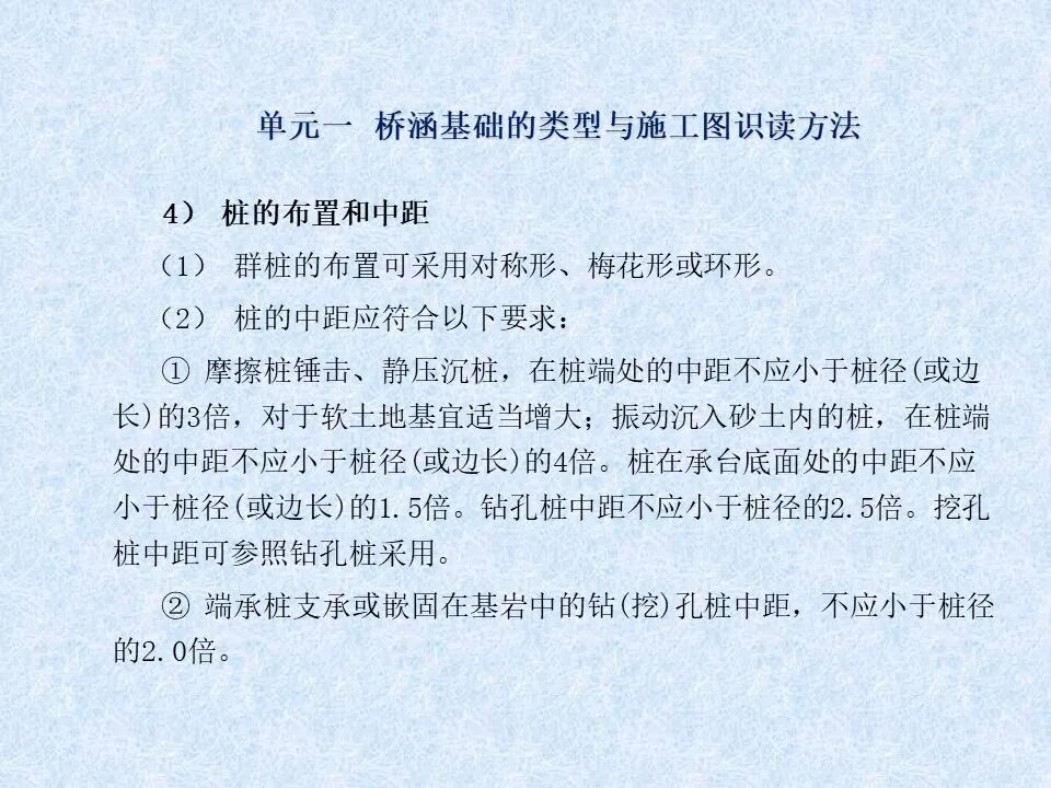

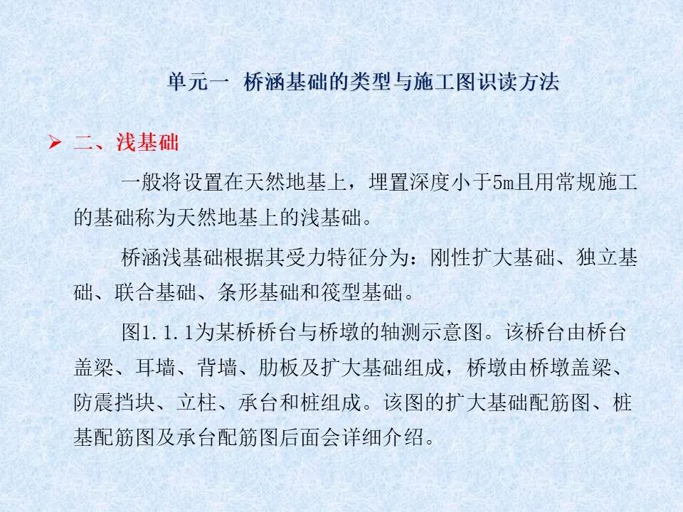

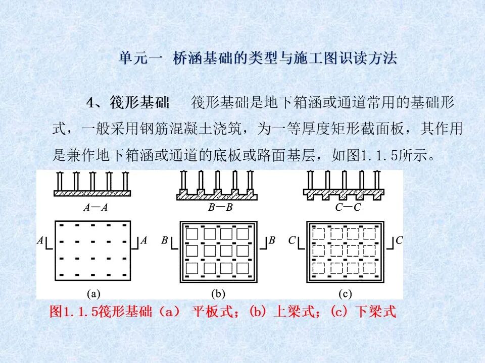

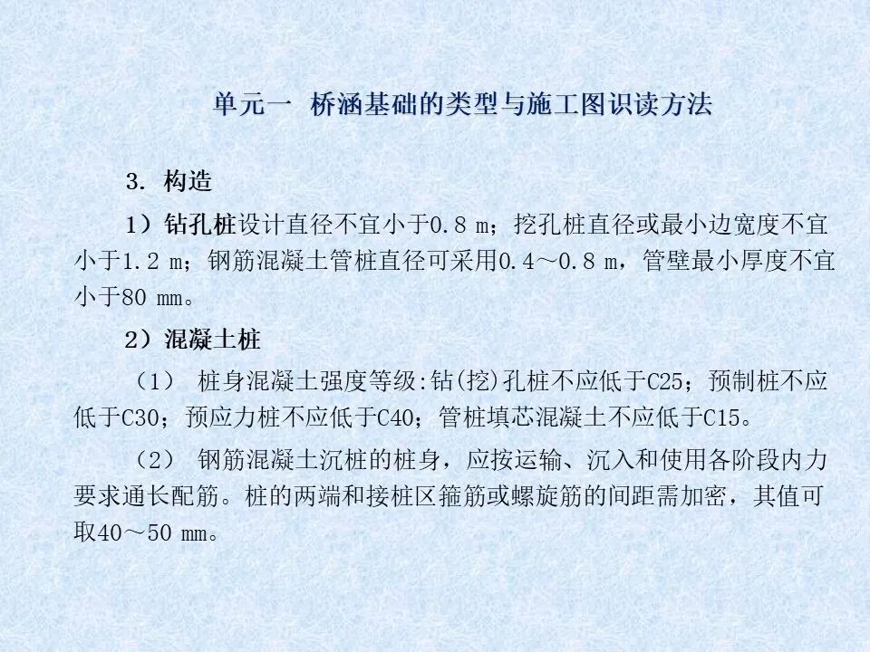

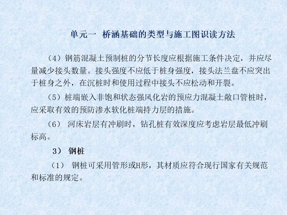

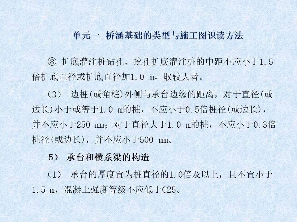

桥涵基础的类型与施工图识读方法
发布于:2022-08-31 13:17:31 来自:道路桥梁/桥梁工程 [复制转发]
 桥涵基础的类型与施工图识读方法
