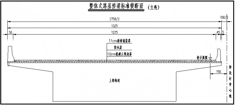

1、采用设计速度为80Km/h的双向四车道高速公路标准,整体式路基宽度为24.5m,桥梁标准断面详见下图:

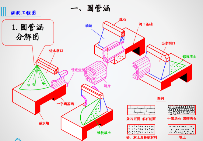

ф1.5m钢筋混凝土圆管涵(0°~45°、5°一级)
2.0、4.0、6.0m钢筋混凝土盖板涵(0°~45°、5°一级)
2.0、4.0、6.0m钢筋混凝土箱涵(0°~45°、5°一级)

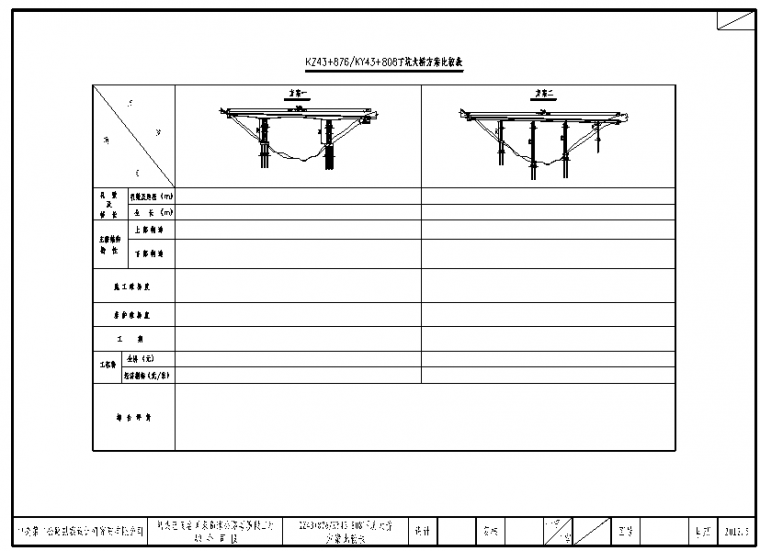

D)桥梁方案比较表(一般桥梁无,有比较方案的桥梁需增加,具体样式如下图)

5、比较方案(特殊结构大桥及特大桥均应绘制比较方案),应同时包括上述除《桥梁方案比较表》外所有图纸;

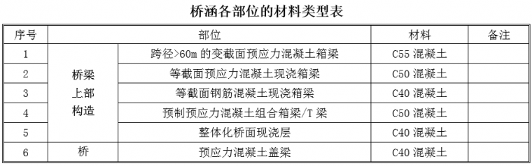

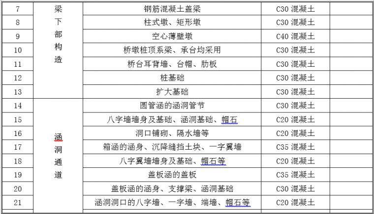

4、本项目混凝土强度等级建议如下表:

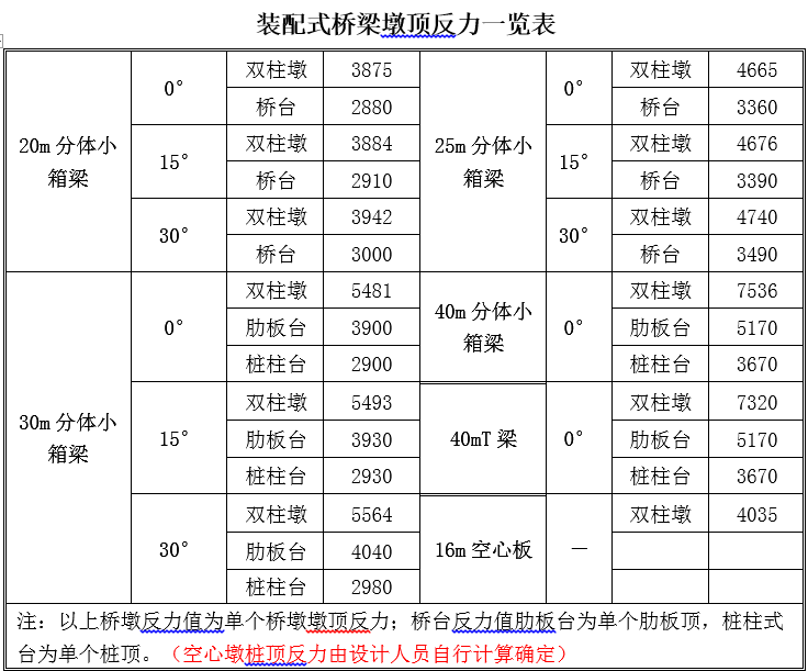

5、每座桥均要计算桩基长度,并给出桩长计算书,装配式结构各跨径墩顶反力如下:

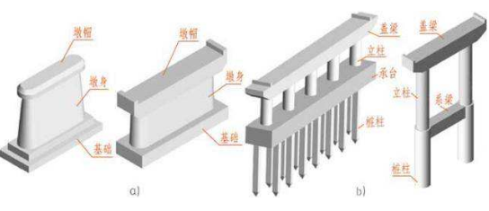

四、下部结构

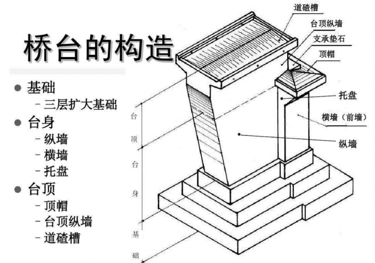

1、桥台:采用肋板式台、座板台或桩柱式桥台、桩基础。桥台填土高H ≤4.5m宜采用柱式台;H >4.5m可采用肋式台或座板台。肋板式台、座板式桥台或桩柱式桥台台前锥坡顺路线方向坡率宜采用1:1.5。
2、桩柱式、承台分离式、肋板式桥台耳墙设在桥宽内侧,厚度50cm;耳墙长度:当跨径为20m时取2.5m,尾墙高75cm;当跨径为25m时取3m,尾墙高75cm;当跨径为30m小箱梁时取3.2m,尾墙高75cm;当跨径为30m T梁时取3.5m,尾墙高75cm;当跨径为40m时取4m,尾墙高75cm。
3、桥墩:在墩高<35m采用桩基双柱墩、扩大基础双柱墩;在35m≤墩高<50m可采用桩基矩形截面双柱墩。从方便施工及桥梁美观考虑尽量减少不同形式的墩柱种类。
4、圆截面及矩形截面双柱墩、空心薄壁墩、桩柱式桥台、肋板式台具体尺寸请参见装配式桥梁下部构造通用图。

1、  桥面铺装:
常规桥梁
(1)、自上而下,第一层为“12cm沥青混凝土桥面铺装”。
(2)、第二层为“防水层”,该层不计厚度,但需计算防水层数量,以m2计。
(3)、第三层为C40混凝土现浇层。预制T梁和小箱梁现浇层厚度均为10cm,
大跨现浇箱梁现浇层取6cm。

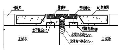

主线桥和线外桥均采用不同规格的模数式伸缩缝,使用原则如下:
(1)、对于采用结构连续的桥梁,在桥台处设置伸缩缝,中间根据孔数适当增加伸缩缝。
(2)、桥位地形较平缓时,应尽可能控制一联长度在120m以内,采用D80型模数式伸缩缝;地形起伏较大时,可根据实际墩高分布状况,合理确定过渡墩位置,适当增减每联桥的长度。采用先简支后结构连续体系的桥梁,最大一联的长度不宜超过240m。
(3)、原则上主线多孔桥梁,单孔跨径小于等于30m采用先简支后桥面连续型式;30m以上跨径桥梁则一般采用先简支后结构连续或连续刚构方式。

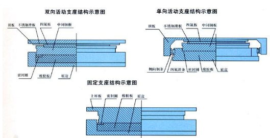

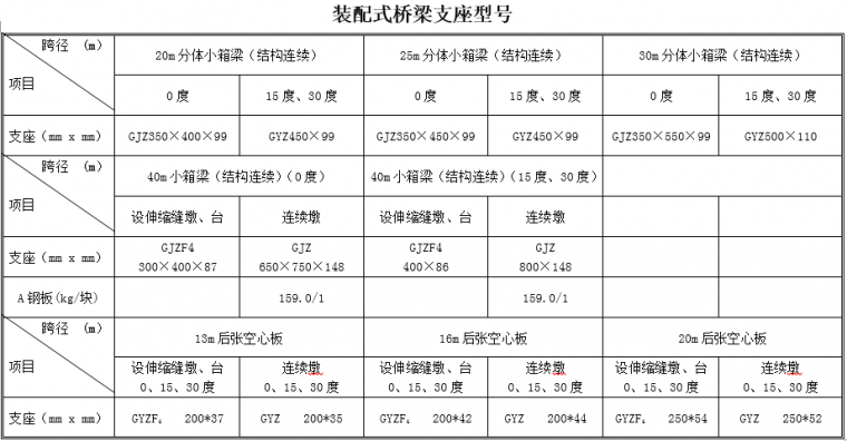

4、桥梁支座
(1)、对于预制结构支座按下表《装配式桥梁支座型号》中要求统一采用。对于现浇连续梁或大跨度桥梁宜采用盆式橡胶支座。装配式桥梁和小跨径现浇桥梁支座体系的总高度(自梁底至帽梁顶,包括混凝土楔形块、支座、支座垫石高度)统一制定;20m、25m、30m分体小箱梁支座总高度为30cm;30m、40m分体小箱梁支座总高度为30cm。
(2)、30m以上跨径桥梁根据墩高和联长可适当固结一联内的部分桥墩,其他没固结的中墩可采用盆式橡胶支座。当桥面纵坡大于3%时,结构连续的装配式桥梁,一联桥跨中宜设固结墩或固定支座墩,防止伸缩缝单向跑移。在纵坡大于2.5%,不适宜固结时可采用盆式橡胶支座,防止梁下滑。

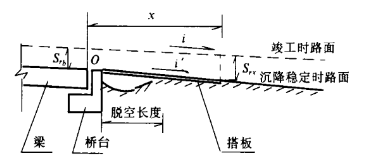

5、桥头搭板
(1)、原则上,桥梁两端桥台处均须设置桥头搭板;
(2)、桥台搭板设计长度
特大桥、大桥、中桥桥台搭板设计长度为;
桥头路堤填土高度≥5m时,桥台搭板长度采用8m;
桥头路堤填土高度<5m时,桥台搭板长度采用6m;
小桥、明涵、通道均采用6m长搭板。
(3)、斜交桥梁搭板设计为阶梯型,搭板与桥台相接端平行于背墙,连接路基端垂直于主线中线。
(4)、被交路上跨分离式立交桥和天桥,一、二级公路的搭板长度采用6m;三级公路以下不设搭板,桥头路堤夯填碎石。

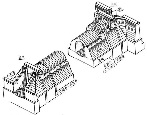

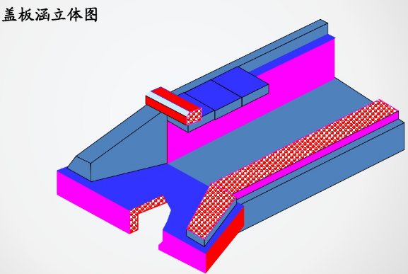

六、涵洞、通道设计
本项目主要采用钢筋混凝土盖板涵(通道)、圆管涵;
1、对于山区路段,原则主线上尽量不采用钢筋混凝土圆管涵,地势平坦区域有条件可根据实际情况设置圆管涵,且为便于清淤,涵洞最小孔径不应小于1.5m。

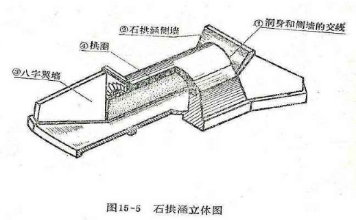

2、一般路段当涵顶填土高度不超过12m时,采用钢筋混凝土盖板涵;填土高度在12m以上时,宜按设涵或设桥方案进行经济技术、施工条件比较,选取合理的设计方案,如推荐设涵,则根据地基地质条件可采用加强钢筋混凝土盖板涵或混凝土拱涵,由各设计单位特殊设计。
3、为改善路面行车条件,在填方高度和排水均满足要求的条件下,应尽量采用暗型涵洞/通道。
4、通道长度大于等于50m时,必须设置采光井。
