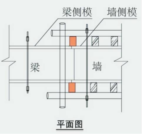

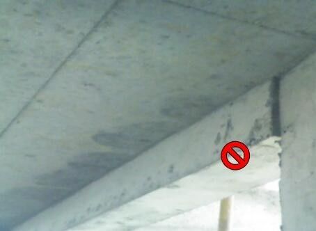

禁止做法 1:
梁墙节点剪力墙竖向龙骨伸至板底,梁侧水平木方在梁墙节点处截断,造成梁墙拼缝处不能有效的加固,易造成错台。
梁墙节点标准做法:剪力墙边的竖向背楞木方向梁的一侧外露15mm,使木方同时支撑剪力墙与梁侧模。
