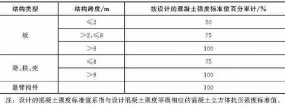

模板的拆除时间取决于混凝土的强度、各个模板的用途、结构的性质、混凝土硬化时的气温等。为了加决模板周转的速度决,减少模板的总用量,降低工程造价,模板应尽早拆除,提高模板的使用效率。但过早拆除模板,混凝土会因强度不足以承担本身自重,或受到外力作用而变形甚至断裂,造成重大的质量事故但模板拆除时不得损伤混凝土结构构件,确保结构安全要求的强度。在进行模板设计时,要考虑模板的拆除顺序和拆除时间不承重的侧模拆除时间,应在混凝土强度能保证其表面及棱角不因拆除模板而受损坏时,方可拆除。一般当混凝土强度达到2.5MPa后,就能保证混凝土不因拆除模板而损坏承重模板的拆除时间,在混凝土强度达到规定强度(按设计强度标准值的百分率计)后方能拆除。
模板拆除时混凝土强度应符合表45规定
表45现浇结构拆模时所需混凝土强度
模板的拆除顺序一般是先支的后拆,后支的先拆,先拆除非承重部分,后拆除承重部分,自上而下。重大复杂模板的拆除,事先应制定拆模方案。对于肋形楼板的拆除顺序,首先是柱模板,然后楼板底模板、梁侧模板、最后梁底模板。对框架结构模板的拆除顺序一般是柱----楼板----梁侧模----梁底模多层楼板模板支架的拆除,应按下列要求进行:上层楼板正在浇筑混凝土时,下一层楼板的模板支架不得拆除,再下层的楼板模板的支架,仅可拆除一部分,即跨度4m及4m以下的梁下均应保留支架,其间距不得大于3m拆模时应尽量避免混凝土表面及棱角或模板收到损坏,以致整块下落伤人。拆下的模板,应及时加以清理、修理,按种类及尺寸分别堆放,以便下次使用,有钉子的,要使钉尖向下,以免扎脚。对定型模板,若其背面油漆脱落,应补刷防锈漆。在拆模过程中,如发现混凝土质量问题,应暂停拆除,经处理后,方可继续拆除。
