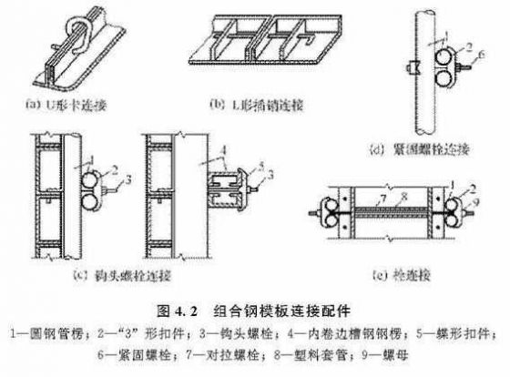

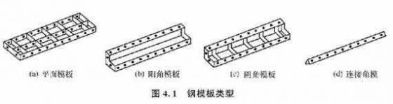

4、组合钢模板组合钢模板是一种工具式模板,由模板板块和配件(连接件、支承件)组成模板板块分为钢模板板块、钢框木(柱)胶合板板块,钢模板板块有平面模板、阴角模板、阳角模板及连接角模4种。
如图4.1所示。钢模板面板厚度一般为2.3-2.5mm;
组合钢模板轻便灵活、装拆方便、通用性强,浇筑的构件尺寸准确、棱角整齐、表面光滑,模板周转次数多,大量节约木材;但一次投资大,浇筑成形的混凝土表面过于光滑,不利于表面装修等组合钢模板连接配件主要有U形卡、L形插销、钩头螺栓、紧固螺栓和栓等形式,如图4.2所示模板的支承工具包括钢楞(常用碗扣式、扣件式)、支柱、钢管井架、钢析架、斜撑。
