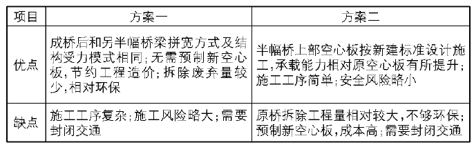

原有桥面与拼宽桥面最大高差达40 cm,若通过调平层来调整高差,则原桥二期恒载增加较多,原有结构受力无法满足结构计算要求。从受力角度考虑,应采取在封闭半幅交通的情况下,整体抬升原有桥梁空心板的方法来消除高差。整体抬升原有桥梁空心板的方案有两种:
方案一:拆除原桥桥面系、解除空心板铰缝,将梁体吊离桥墩台(或顶升梁体),加高墩台垫石,梁体归位,重新浇筑铰缝,恢复桥面系。其中顶升梁体须预留足够的施工空间,安全风险较大。
方案二:拆除原桥桥面系、旧空心板、桥墩盖梁和桥台台帽,重新浇筑盖梁和台帽,安装新空心板,恢复桥面系。拆除旧空心板的同时按照新标准预制新空心板,以缩短施工工期。
方案对比:
方案一较方案二更经济、相对绿色环保;方案二较方案一施工简单,安全风险较小。

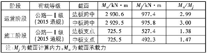

施工阶段承载能力验算

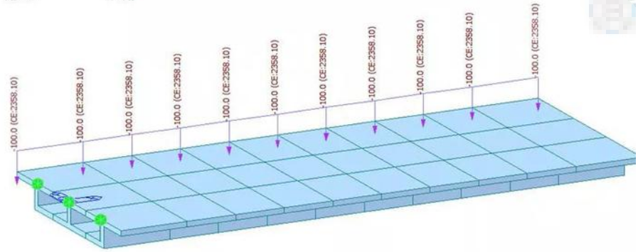

方案一需要先铣刨桥面铺装,然后解除原空心板铰缝及负弯矩钢筋,再整片梁吊离盖梁(整体顶升方案施工风险稍大,在条件受限制情况下采用)。因此需要对空心板在吊装和运营阶段分别进行验算。吊装施工、运营阶段均采用单梁模型计算,采用空间有限元程序对空心板单梁进行建模计算分析,主梁采用梁单元,空心板单梁模型如图:
施工顺序为:铣刨原桥沥青铺装层—切割空心板铰缝并凿除桥面现浇层— 吊离原梁另外场地存放—凿除原有垫石,重新浇筑— 吊回原梁就位并浇筑铰缝混凝土—重新浇筑桥面现浇层及沥青铺装层。
按照施工顺序建模,按照2 0 1 5年版通规分施工阶段和运营阶段验算主梁承载能力,其中施工阶段原梁考虑1.2 倍吊装动载系数,吊索(吊点)根数取2,结果如表2 所示。
空心板抗弯承载力计算
从上述计算结果可以看出,原桥边板、中板在施工中吊装阶段和成桥阶段抗弯承载能力均满足公路钢筋混凝土及预应力混凝土桥涵设计规范的要求,且截面承载能力均有较大安全储备。

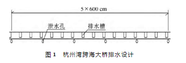

2.1?杭州湾跨海大桥工程杭州湾跨海大桥工程海中桥梁段采用设计速度1
00km/h、双向6车道高速公路标准,桥面宽度33m。
杭州湾跨海大桥海中桥梁纵断面设计中控制因素主要有:水位、浪高、通航净宽、上跨海堤净高等,纵断面控制因素较少,尤其是非通航孔桥路段主要受水位、浪高控制。
(1)坡度、坡长的采用。杭州湾跨海大桥在非通航孔桥中采用的小于0.3%纵坡坡度分别为:0.21%/1?400m、0.11%/2?310m、0.13%/2?800m、0.1%/2?940m、0.12%/4?400m、0.149%/2?350m、0.113%/2?380m,可见杭州湾跨海大桥中多段采用了较小的纵坡及较长的坡长。
(2)桥面排水设计。杭州湾跨海大桥平面曲线半径较大,均为不设超高圆曲线半径,全线桥梁段桥面均为双向2%横坡,半幅桥面净宽15m。桥面外侧护栏内全线设置有纵向排水槽,排水槽宽度10cm、深度15cm,每隔6m间距设置有1处泄水孔、泄水孔直径17cm,排水槽下部与泄水孔连通,桥面雨水先汇集于外侧排水槽后,通过泄水孔排出。见图1。
杭州湾跨海大桥于2008年5月正式通车,运营9年多内,桥面基本未出现排水不畅、路面积水等问题,也未出现由此产生的安全事故。可见,通过设置纵向排水槽、6m间距泄水孔、2%路拱横坡的排水设计方案可以有效解决缓坡情况下桥面排水问题。

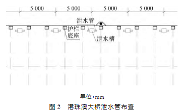

2.2?港珠澳大桥工程
港珠澳大桥工程采用设计速度100km/h、双向6车道高速公路标准,
桥面宽度33.1m。港珠澳大桥海中桥梁纵断面设计中控制因素主要有:水位、浪高、通航净宽等,纵断面控制因素较少,尤其是非通航孔桥路段主要受水位、浪高控制。
(1)坡度、坡长的采用。港珠澳大桥非通航孔桥中,西人工岛桥~青州航道桥之间:平坡/2?364.091m,青州航道桥~江海直达船航道桥之间:平坡/6?233.971m,江海直达船航道桥~九洲航道桥之间:平坡/3?207.158m,可见港珠澳大桥非通航孔桥都采用平坡设计,坡长均较长。
(2)桥面排水设计。港珠澳大桥平面曲线半径较大,均为不设超高圆曲线半径,半幅桥面净宽15.05m,但为更好地解决桥面排水问题,采取了2.5%的横坡、加密泄水槽的措施解决,泄水槽间距为5m。泄水槽为60cm×60cm×48.5cm方形结构,两侧均设置有泄水管,泄水管直径为15cm。
