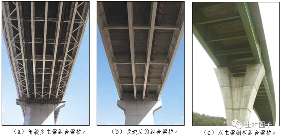

近二十年来,随着计算水平的提升和施工工艺的进步,钢板组合梁桥的构造得到了极大的简化,当桥面宽度不是很大时,钢板组合梁桥向着少主梁甚至是两主梁的形式设计,使得现场工作量大幅降低。使其在施工性能和管养维护方面,相比预应力混凝土桥梁及钢筋混凝土桥梁具有极大的竞争力。在用钢量方面,钢板组合梁桥也要优于钢箱梁桥。
图1 钢板组合梁桥主梁形式演变
Figure. 1  Evolution of main girder form of steel plate composite girder bridge

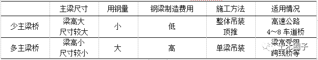

而钢板组合梁桥少主梁体系相对于多主梁,有构件数量少、焊接量小、建造成本低、易维护等优势,但结构强健性较低。表1为少主梁与多主梁桥的详细对比:
表1 少主梁与多主梁桥对比
Table.1  Comparison of few main girders and multi-main girder bridges

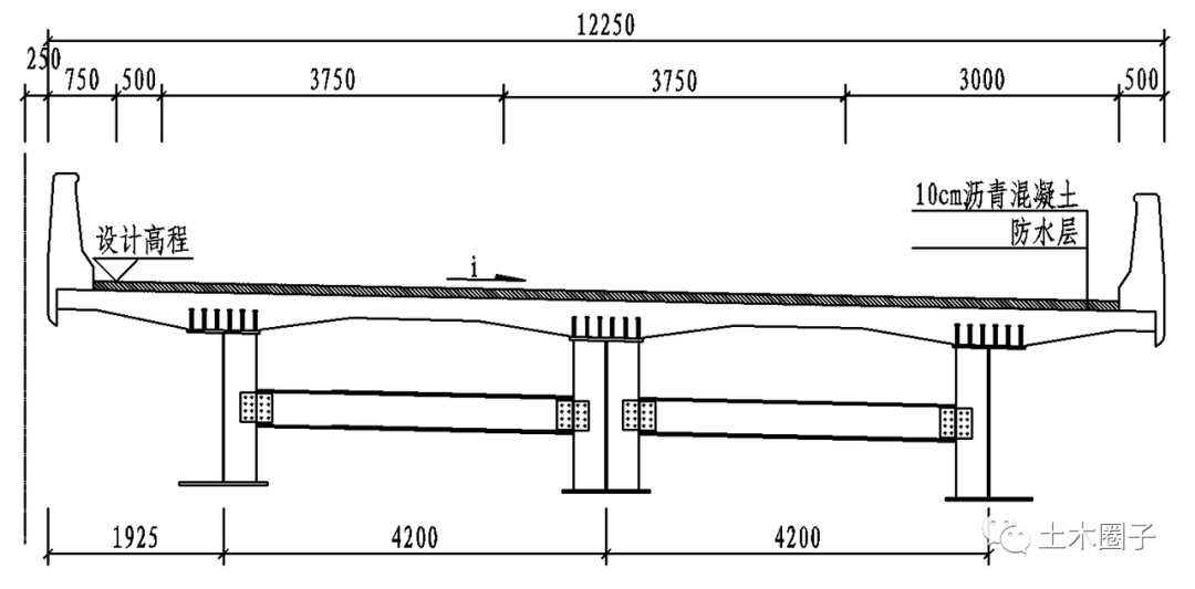

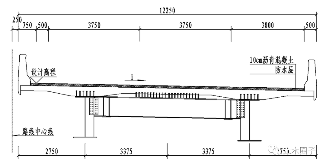

对于四车道和六车道高速公路,桥面宽度分别为12.5m和16.25m。一般主梁可以设计为双主梁、三主梁及四主梁断面形式。对于桥面宽度12.5m的四车道高速公路,双主梁梁间距约6.5m,桥面板采用预应力混凝土结构;三主梁梁间距约4.2m,桥面板可采用普通钢筋混凝土结构;四主梁梁间距约3m,梁间距太小、主梁过密、构件多、焊缝多、维护工作量大,一般设计不考虑。
图2 四车道双主梁钢板组合梁断面图
Figure. 2  Section diagram of steel plate composite beams with four lanes and double main girders
图3 四车道三主梁钢板组合梁断面图
Figure. 3 Section diagram of steel plate composite beams with four lanes and three main girders

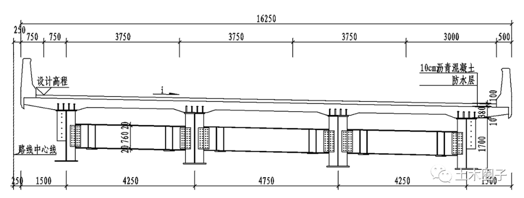

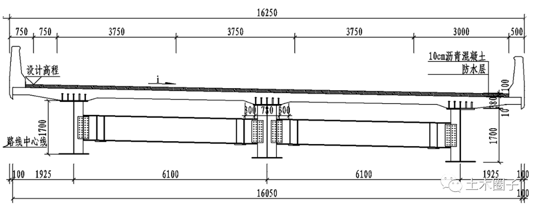

对于桥面宽度16.25m的六车道高速公路,双主梁梁间距约9m,桥面板采用预应力混凝土结构;三主梁梁间距约6m,桥面板也采用预应力混凝土结构;四主梁梁间距约4.5m,桥面板采用普通钢筋混凝土结构。考虑到双主梁梁间距较大,结构强健性较差,安全冗余度不高,一般设计不考虑。
图4 六车道三主梁钢板组合梁断面图
Figure. 4  Section diagram of steel plate composite beams with six Lanes and three main girders
图5 六车道四主梁钢板组合梁断面图
Figure. 5  Section diagram of steel plate composite beams with six Lanes and four main girders

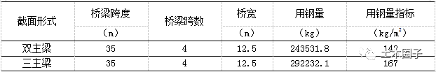

从钢材工程量方面来看,三主梁截面形式与双主梁截面形式钢材用量相差较大。尽管三主梁截面形式中多设置一根钢主梁,主梁钢板的厚度可进行一定的优化,但钢梁截面的梁高并不能改变太多,因而增加了较多的钢主梁工程量,从而增加了建设费用。表2给出35m跨径双主梁截面和三主梁截面的钢主梁工程量对比表,其中用钢量指标表示桥面单位面积的钢材用量。从表2中可以看出,相比于双主梁的截面形式,三主梁截面形式的钢材用量增加了20%左右,钢材用量增加较多,经济性较差。
表2 不同截面形式工程数量表
Table.2  Quantitative table of engineering with different section forms

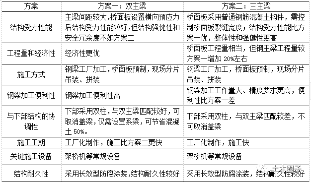

2.4四车道断面的综合比选

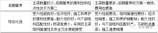

对钢板组合梁双主梁及三主梁断面形式,结合钢板组合梁的施工方式、加工便利性、与下部结构的协调性、施工工期及设备、结构耐久性及后期管养等方面进行综合比选,详见表3[1]-[3]:
图片 图片
表3 方案综合比较表
Table.3  Comprehensive comparison table of schemes

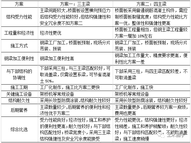

3.4六车道断面的综合比选
对钢板组合梁三主梁及四主梁断面形式,结合钢板组合梁的施工方式、加工便利性、与下部结构的协调性、施工工期及设备、结构耐久性及后期管养等方面进行综合比选,详见表5[1]-[3]:
表5 方案综合比较表
Table.5  Comprehensive comparison table of schemes

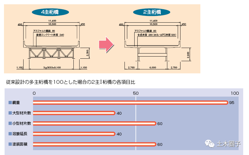

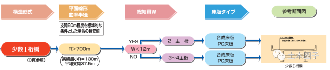

结合国内外钢板组合梁发展情况,无论是欧洲的德国、法国、瑞士等国家,还是亚洲的日本,钢板组合梁发展趋势是多主梁逐渐被少主梁代替。日本桥梁建设协会在《新型钢桥的诞生II(改订版)》中建议以桥宽12m为界,大于12m建议采用3~4片主梁,小于12m建议采用双主梁。此外该协会还对双主梁和四主梁进行了比选,从图7可以看出,双主梁的大型构件数量仅为四主梁的40%,小型构件数量为其60%,焊缝长度为其40%,涂装面积为其60%。
图6 日本桥梁建设协会建议
Figure.6  Recommendations of Japan Bridge Construction Association
图7 日本桥梁建设协会主梁形式比选
Figure.7  Comparison and selection of main girder forms of Japan Bridge Construction Association
