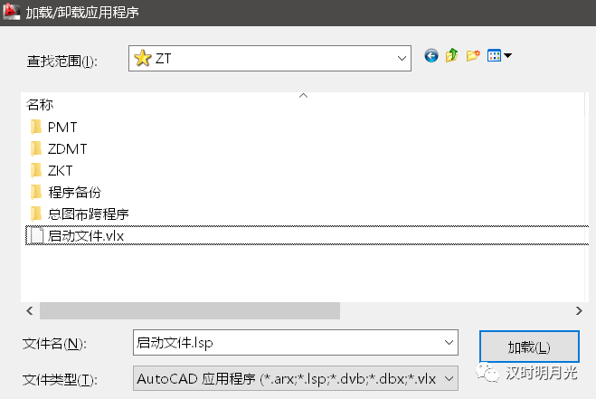

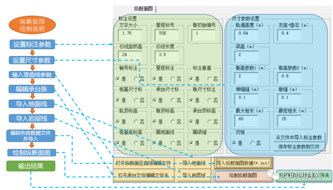

1 打开程序
打开AutoCAD,工具——Autolisp——加载应用程序。
图1-1 加载应用程序
加载成功出现以下画面:
图1-2打开程序界面

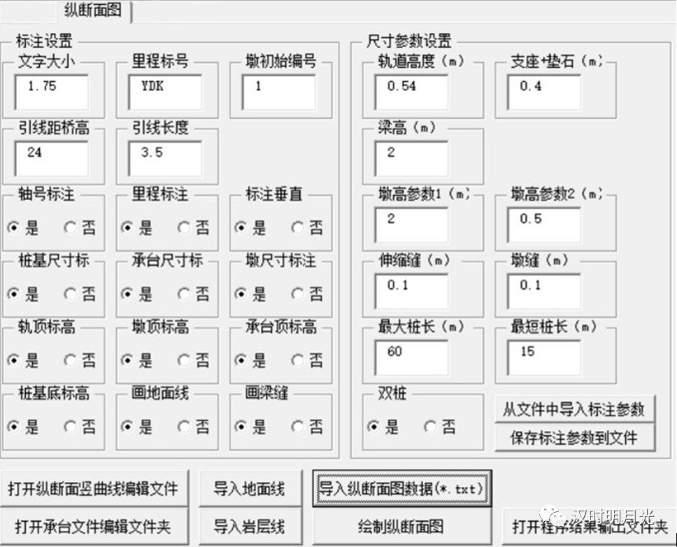

2 功能介绍
2.1 使用界面
图2.1使用界面
本程序使用流程如下图所示:
图2.2使用流程
2.2使用步骤

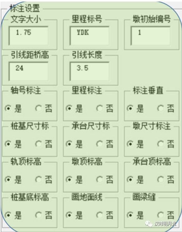

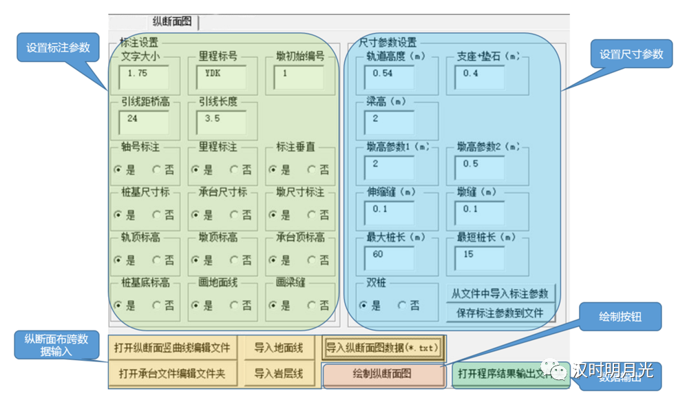

2.2.1设置标注参数及尺寸参数
本模块用于设置纵断面图绘制常用标注参数及尺寸参数,包括:标注文字字高、里程标前缀、轨道高度等。可以将以上参数存为数据文件,方便下次直接导入。
图2.2.1-1设置标注参数模块
*文字大小:用于设置不同比例尺下纵断面图中墩号、里程号等文字字高。
*里程标号:用于设定里程标号前缀,如施工图阶段,用“YDK”。
*墩初始编号:用于设定第一个桥墩起始编号。
*引线距桥高:用于设定尺寸标注线距离桥梁高度。
*引线长度:用于设定里程标注引线长度。
*轴号标注:选择是否标注轴号
*里程标注:选择是否标注里程
*标注垂直:选择里程标注是否垂直
*桩基尺寸标注:选择是否标注桩基尺寸
*承台尺寸标注:选择是否标注承台尺寸
*墩柱尺寸标注:选择是否标注墩柱尺寸
*轨顶标高:选择是否标注轨顶标高
*墩顶标高:选择是否标注墩顶标高
*承台顶标高:选择是否标注承台顶标高
*桩基底标高:选择是否标注桩基底标高
*画地面线:选择是否绘制地面线
*画梁缝:选择是否绘制梁缝线,对于连续梁或连续刚构可不绘制梁缝线。

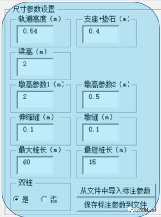

图2.2.1-2设置尺寸参数模块
*轨道高度:轨道高度,用于指定线路标高与桥面标高的距离,对于公路桥,填铺装厚度。
*支座+垫石:支座高+垫石高度,用于指定梁底到墩顶标准高度,对于连续刚构填0 。
*梁高:标准梁高
*墩高参数1:墩顶变化段固定模数,如无变化段,填0。
*墩高参数2:一般填为0.5m,便于墩身直线段高度为0.5m模数。
*伸缩缝:伸缩缝标准宽度,便于划分梁缝。
*墩缝:对于交界墩不共墩的情况,指定墩身净距。
*最大桩长:指定程序允许的桩基最大长度。
*最短桩长:指定程序允许的桩基最小长度。
*双桩:选择是否为双桩,对于铁路桥,一般为多桩基础,填否,对于公路桥,一般为少桩基础,纵向仅布置一排桩,填是。
*从文件中导入标注参数:用于将以上四个数据文件保存为*.DAT格式文件存储起来方便下次调用。
*保存标注参数到文件:直接导入并提取上次保存的*.DAT格式数据文件的参数信息,不用再重新填写标注参数数据。

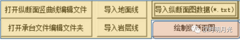

2.2.2编辑承台族与纵断面布跨数据文件
本模块用于输入纵断面竖曲线参数,指定承台类型,导入地面线及岩层线,导入纵断面图数据文件,为下一步的成果输出做准备。
图2.2.2-1编辑承台族与纵断面布跨数据文件模块

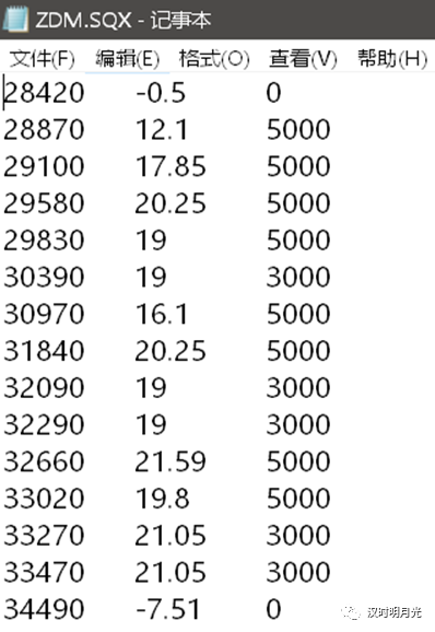

*打开纵断面竖曲线编辑文件:打开纵断面竖曲线输入对话框,可直接由EXCEl表中考入相关竖曲线文件(该数据文件由线路专业提供)。从左往右格式为:控制点里程——控制点高层——竖曲线半径
图2.2.2-2打开纵断面竖曲线文件

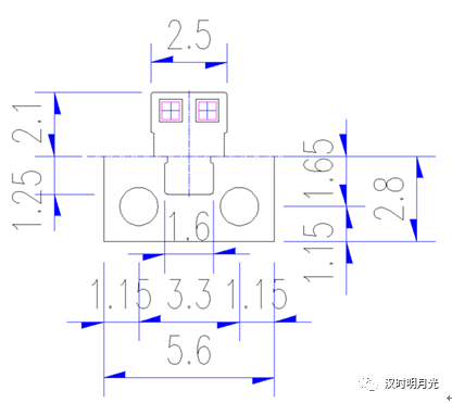

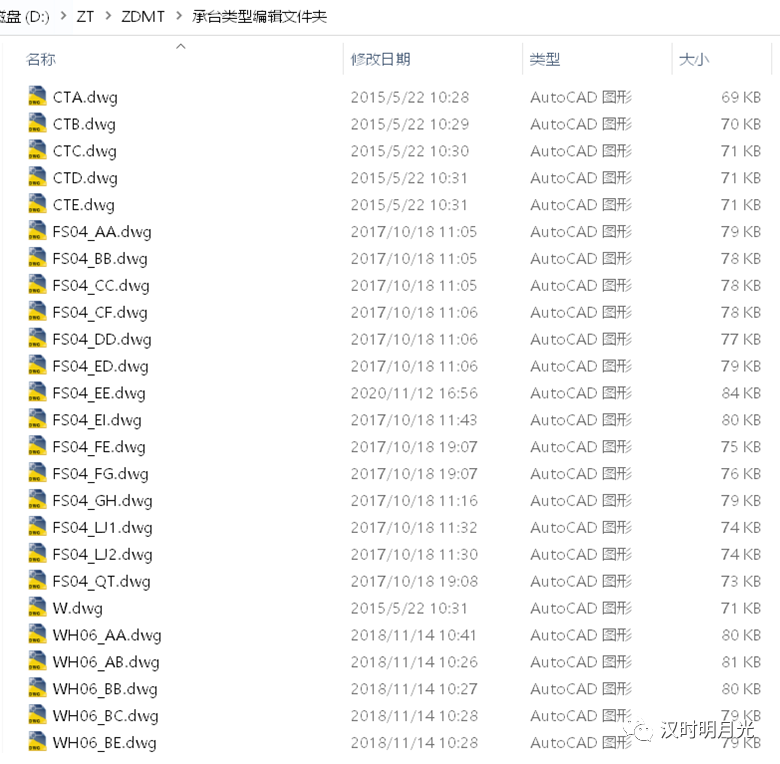

*打开承台文件编辑文件夹:打开承台编辑文件夹,该文件夹用于存放绘制纵断面图需要使用的不同类型的承台dwg文件。注意文件命名需与纵断面布跨数据文件第四列承台类型名称一致。
图2.2.2-3承台类型编辑文件夹
图2.2.2-4承台类型族文件示例
*导入地面线:用于导入地面线,读取地面标高点数据。
*导入岩层线:对于嵌岩桩,用于读取基岩标高点数据。

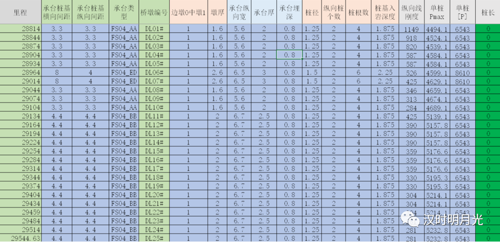

*导入纵断面图数据:将纵断面布跨数据文件导入至程序。纵断面布跨数据文件可用EXCEL编辑,格式如图2.2.2-3所示
图2.2.2-4纵断面布跨数据文件
从左往右依次是:里程、承台桩基横向间距、承台桩基纵向间距、承台类型、桥墩编号、边墩0中墩1、墩厚、承台纵向宽、承台厚、承台埋深、桩径、纵向桩个数、桩根数、桩基入岩深度、纵向线刚度、单桩Pmax、单桩P[]。
*里程:桥梁布跨桥墩中心里程,应与线路起点里程匹配。
*承台桩基横向间距、承台桩基纵向间距:承台横桥向、纵桥向桩中距,用于程序计算承台桩基坐标。
*承台类型:承台类型编号,应与承台编辑文件夹中承台族的名称一致,方便调用不同类型的成爱族文件。
*桥墩编号:桥墩编号由前缀+数字编号组成,前缀一般为区间名首字母。方便对每一个桥墩编号。
*边墩0边中墩1:主要针对交界墩不共墩的情况。该参数设置为0,表示共桥墩,设置为1表示为不共墩。
*墩厚:墩身纵向尺寸。
*承台纵向宽:承台纵向尺寸。
*桩径:桩基直径。
*纵向桩个数:桩基纵向个数。
*桩根数:桩基总根数。
*桩基入岩深度:控制桩基嵌入基岩深度。
*纵向线刚度:输入计算好的纵向线刚度值,批量在图纸上生成。
*单桩Pmax:输入计算好的单桩最大竖向力值,批量在图纸上生成。
*单桩P[]:输入计算好的单桩最大容许承载力值,批量在图纸上生成。
*桩长:对于嵌岩桩,桩长主要由岩层线及桩基入岩深度来控制,对于摩擦桩,可以通过计算承载力及沉降后指定。如果本参数输入为0,则按岩层线及桩基入岩深度自动计算桩长,如果输入不为0 ,则按照实际输入的数值生成桩长。
2.2.3绘制纵断面图及输出数据文件
本模块用于绘制纵断面图及输出成果文件。成果文件除了纵断面图布跨图形文件外,还有各控制点标高、墩高、桩基工程量等数据文件。
图2.2.3-1绘制纵断面图及输出数据文件模块

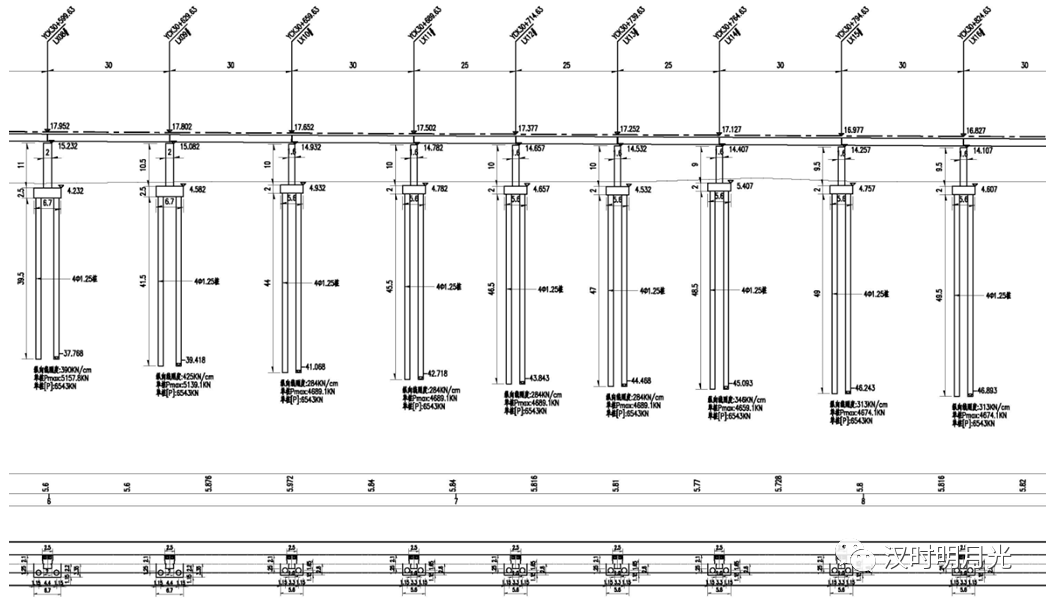

*绘制纵断面图:点击绘制纵断面图按钮,即可生成纵断面布跨图。
图2.2.3-2纵断面布跨图

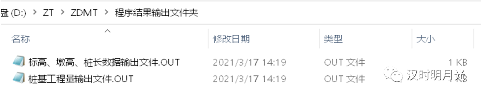

*打开程序输出结果文件夹:点击该按钮,可打开生成的成果数据文件。生成的数据文件包括:里程、轨面标高、墩顶标高、墩底标高、承台底标高、桩底标高、墩高、承台高、桩长、桩基工程量等。
图2.2.3-3纵断面布跨结果数据文件
