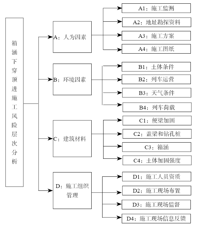

选取箱涵下穿顶进施工的风险评价指标时,要考虑综合性和代表性,并根据造成后果的严重性,将风险因素划分不同层次,赋予权重值。根据JTJ/T 77—2010《施工企业安全生产标准》、TG/CW 106—2012《铁路营业线施工安全管理方法》结合箱涵下穿顶进施工工程相关特点,使用WBS-RBS(基于工作分解结构的风险分解结构)风险识别方法,选取16种常见风险因素构建箱涵下穿顶进施工风险层次指标体系(图1)。
图1??箱涵下穿顶进施工风险层次指标体系

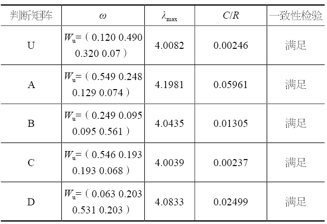

应用MATLAB软件计算求出相应矩阵对应的特征向量ω,最大特征值λmax。根据所求的特征值,最后再进行归一化计算。
进行完层次权重排序后,初步得到各项风险因素的重要性排序。为使初步得到的权重排序符合实际情况,保证结果准确,需要进行一致性检验。

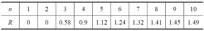

计算结果中,C=0为理想状态下,判断矩阵完全一致,但实际情况中有一定的误差,只需保证其在一定范围内即可。为验证判断矩阵的一致性,需引入随机一致性指标,随机一致性指标的取值见表2。
表2??随机一致性指标取值
当C/R≥0.1时,即可认定判断矩阵的一致性在允许范围内。
当C/R<0.1时,应判断矩阵的一致性不满足要求,需重新调整判断矩阵直至满足要求。
矩阵计算结果汇总见表3。
表3??层次单排序计算结果

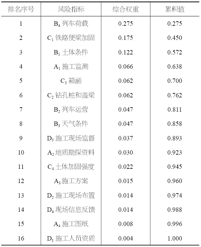

对16项风险指标进行综合权重计算,得到各项风险因素的综合权重值(表4)。
表4 ??风险指标综合权重排序
箱涵下穿顶进施工的主要风险因素指标前6项排序为:列车荷载、铁路便梁加固、土体条件、施工监测、箱涵、钻孔桩和盖梁。这6项风险指标的累积值已达到0.762,根据ABC分析法接近80%,基本包含了箱涵下穿顶进施工最主要的风险。基于此结果,可对箱涵的下穿顶进施工进行有限元模拟。为了掌握在最大风险指标列车荷载情形下箱涵下穿顶进施工的规律,故有限元模拟对该风险指标下的施工工况做重点分析。

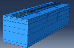

在箱涵顶进过程中应用ABAQUS软件进行数值模拟,根据施工影响范围,土体厚度取15?m,平面面积取16?m×57.3m,土层分为4层,从上到下分别为杂填土(厚2.8m),粉质粘土(厚5.6?m),强风化闪长岩(厚5.1m),中风化闪长岩(厚1.5m)。箱涵正截面长13.8m,宽7.8m,y方向拉伸16m,箱涵模型和土体模型采用Mohr-Coulomb准则。
土体模型如图2所示,其中x方向为铁路轨道方向,y方向为箱涵推进方向,z方向表示土体厚度,x-z面为箱涵推进面。土体结构、箱涵结构、梁结构均采用三维实体单元,共划分为167?519个网格,142?460个单元。

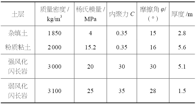

模拟过程中不同土层的力学性能参数见表5。
