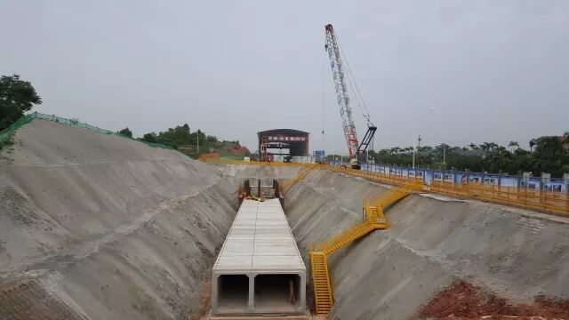

  随着地下综合管廊政策的进一步明确,预制混凝土箱涵会在地下工程建设中得到更加广泛的应用,从地下人行通道到电力隧道,再到综合管廊等,预制混凝土箱涵扮演着重要的角色,其优势明显。此篇推文,集合了预制装配化混凝土箱涵介绍、工艺、安装、施工方面的内容,未能详尽,探讨交流为主,希望对大家有所帮助。

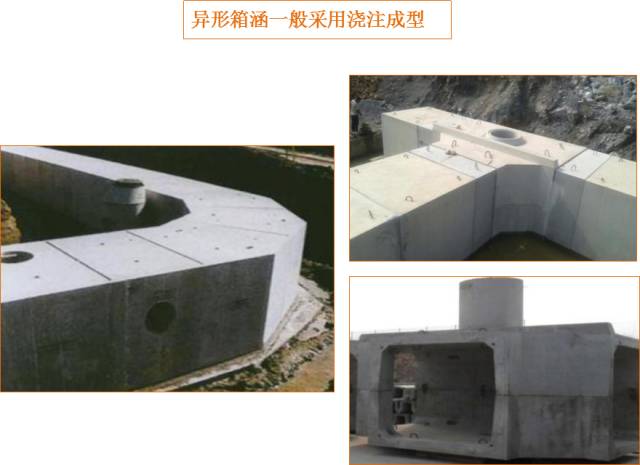

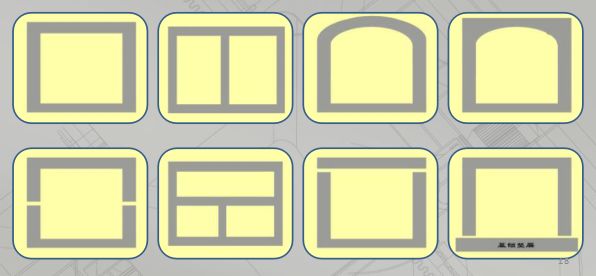

预制混凝土箱涵截面形状:
混凝土箱涵形状除方的以外,跟据使用要求、受力情况、地质基础、施工制造条件等,在方形基础上略有变型的有长方形、u型加盖板、二个u型拼接、一面或上下面拱形、单孔或多孔涵等。如下图所示:

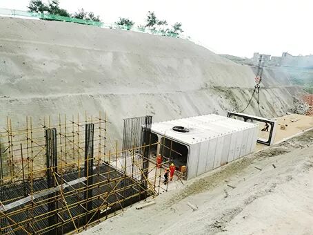

预制箱涵一般尺寸及组成:
一般电力箱涵有效口径为2000×2000左右;用于综合管廊的一般单孔3000×3000左右、多孔的综合管廊由多个单孔并排或叠加为多;其它市政建设用箱涵有效口径多数4000×4000以下,较为经济实用;特大口径箱涵采用拼装方式可充分体现预制构件优势。

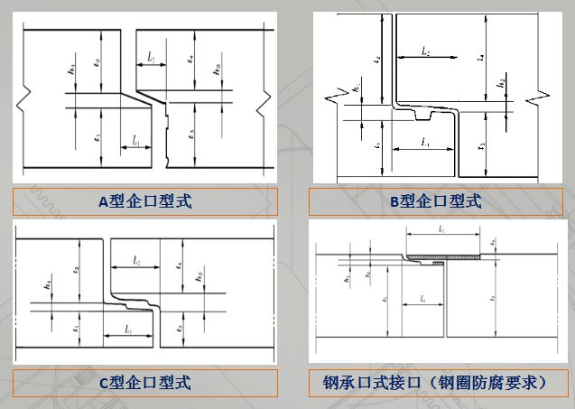

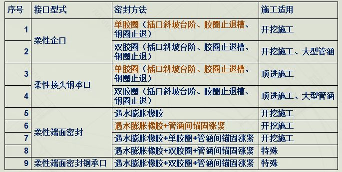

接口型式及密封方式:
预制混凝土箱涵接口型式多样,根据施工方式,明挖敷设的多采用柔性企口型式;顶进施工多采用钢承口接口型式;一般不采用平口接口型式。
下表为现国内采用的工厂预制混凝土箱涵各种接口及密封型式:
标准给出的接口型式示例:

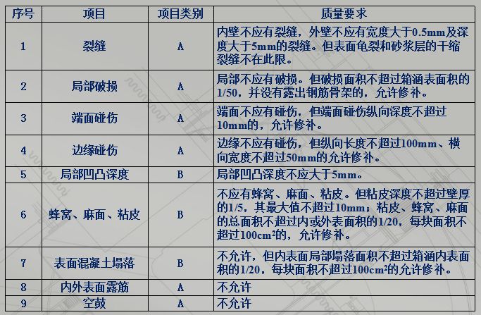

预制箱涵的外观质量要求及判定:

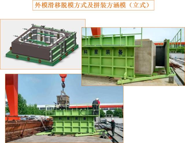

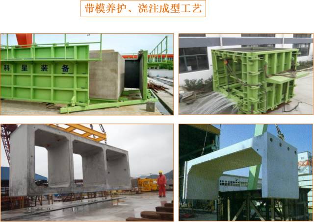

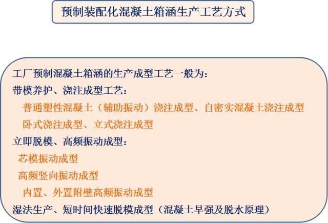

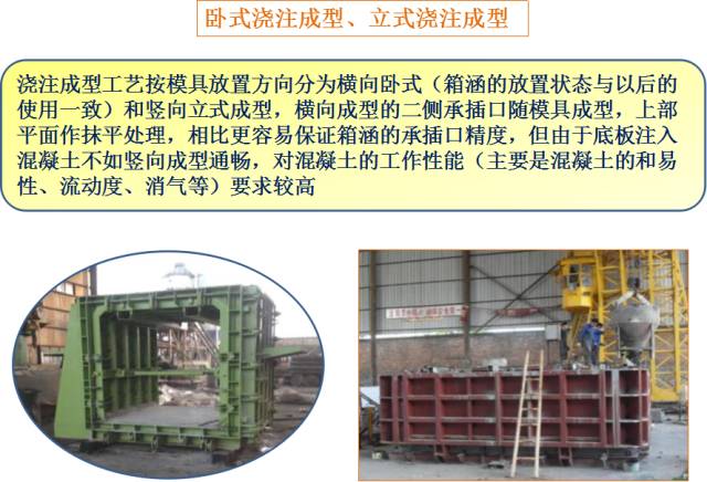

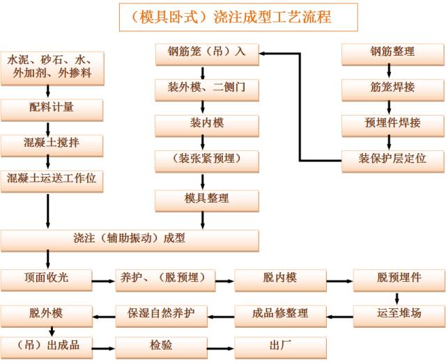

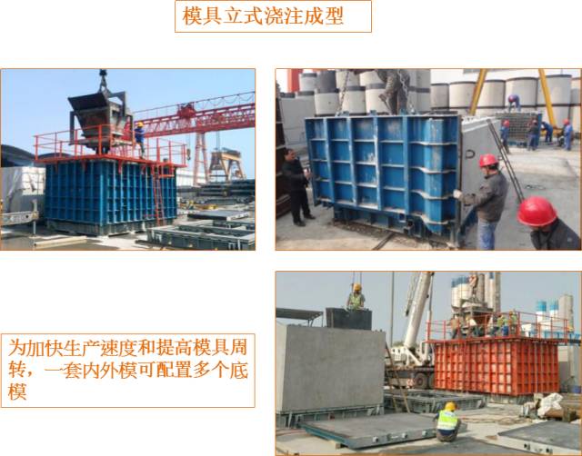

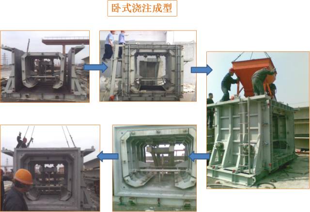

· 工 艺 技 术 介 绍 ·
①
②
③
④
⑤
⑥
⑦
⑧
⑨

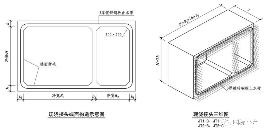

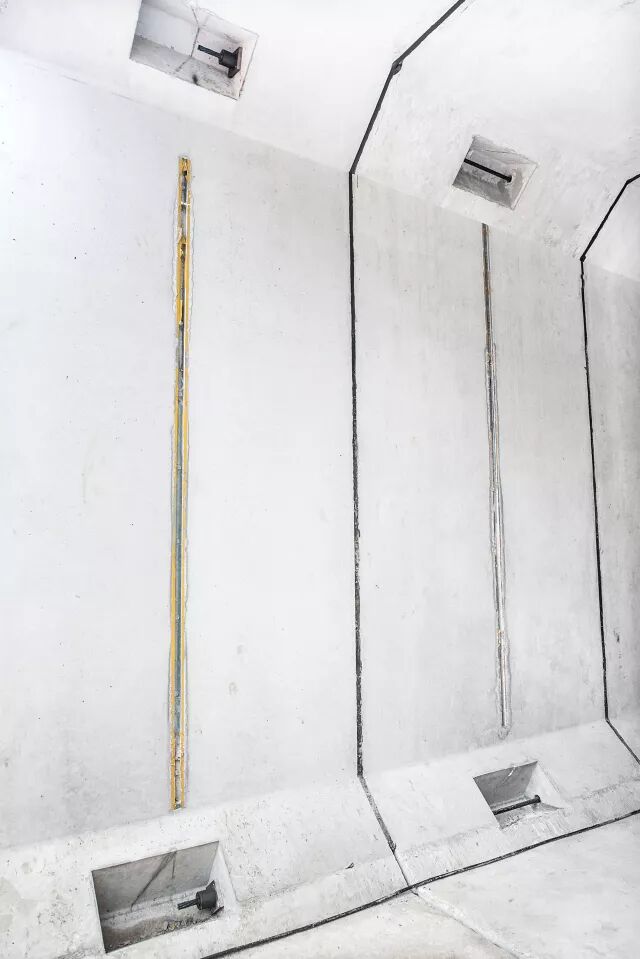

· 箱 涵 节 段 连 接 要 点 ·

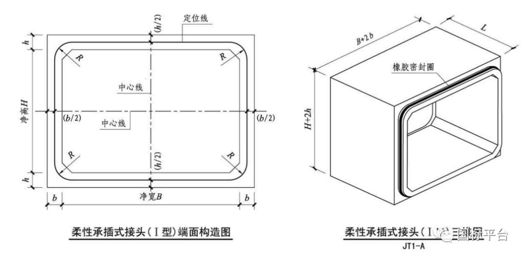

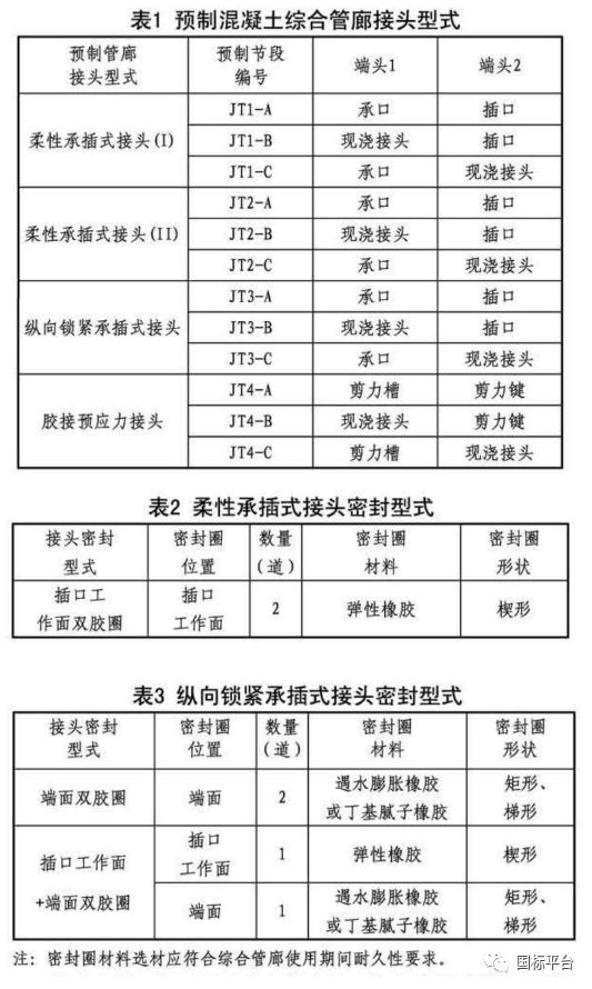

接头型式
预制管廊的接头型式应根据场地条件、气候等工程条件综合选用,本图集的接头型式如下:
1、柔性承插式接头。采用承插式连接、双胶圈密封实现预制节段拼装的接头型式。接缝施工安装方便、密封性能好,节段接缝允许一定的偏转角度,对地基的不均匀沉降适应性好。柔性承插式接头分Ⅰ型、Ⅱ型两种,其中Ⅰ型接头为矩形管廊本体配合矩形承插式接头,模具制作较容易;Ⅱ型接头为矩形管廊本体配合弧形承插式接头,利于密封圈与插口工作面的贴合,有效提高安装质量和防水效果,提高对节段间转角变形的适应能力。
2、纵向锁紧承插式接头。采用机械紧固、双胶圈密封实现预制管廊拼装的接头型式。管廊节段之间采用承插式接头,利用连接钢筋实现纵向连接并锁紧。
3、胶接预应力接头。采用结构胶粘剂和预应力筋实现预制节段拼装的接头型式,节段拼装后拼缝平整、整体性强。
当有可靠依据时,也可采用其他能够保证预制管廊安全、适应、耐久的接头构造。
节段连接防水设计
1、预制混凝土综合管廊以结构自防水为主,其他防水措施应符合《地下工程防水技术规范》GB 50108的的有关规定。
2、预制管廊位于种植区时,应采取相应措施避免植物根系对接头拼缝的影响。
3、预制混凝土综合管廊采用柔性承插式接头和纵向锁紧承插式接头时,拼装接缝防水主要通过接缝处的橡胶密封圈来实现,此外接缝处密封胶嵌缝,起到加强防水、保护橡胶密封圈的作用。预制混凝土综合管廊的接头型式详见表1,接头密封型式详见表2、表3。
▲柔性承插式接头单舱接头(Ⅰ型)构造图
▲柔性承插式接头双舱现浇接头构造图

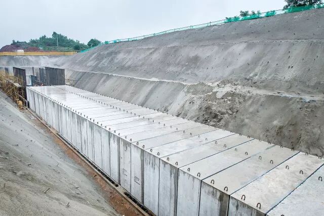

· 安 装 施 工 控 制 ·

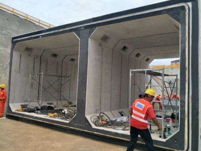

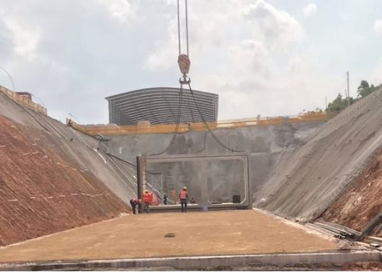

管廊预制节段安装施工工艺流程
①
安装施工控制 “六大法则”

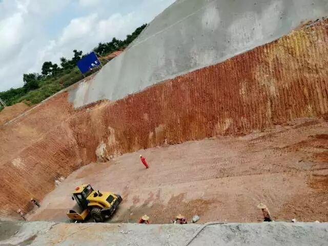

1、管廊安装基坑基底处理:打牢基础,抓实关键
基坑基底作为综合管廊承载持力层,对管廊的后期不均匀沉降控制及整体正常运行使用,具有关键性影响。
先将管廊基坑开挖至设计标高,然后对基坑基底进行承载力检测,项目设计管廊基坑底承载力不低于250Kpa,对于不符合要求的基坑基底,采用片石及碎石垫层分层换填,并采用20t压路机分层碾压,以确保基坑基底承载符合要求。

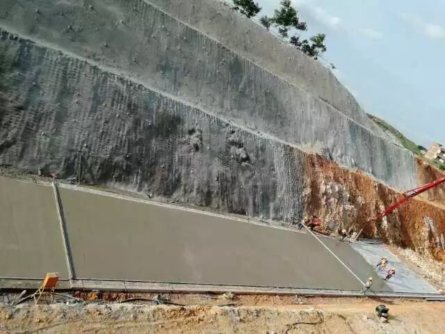

2、混凝土垫层施工:精密把控,严把细节
混凝土垫层作为预制综合管廊直接承载层,其顶面整体标高及平整度的控制结果将直接影响到管廊预制节段接口拼装精度及密合性效果。
为确保施工质量,项目以混凝土路面平整度要求标准进行控制。施工前,进行精确测量放样,并设置好各位置标高控制点,采用混凝土路面施工滚筒机进行施工,整体高差及平整度控制在3mm以内,确保混凝土顶面平整度达到标准化要求。

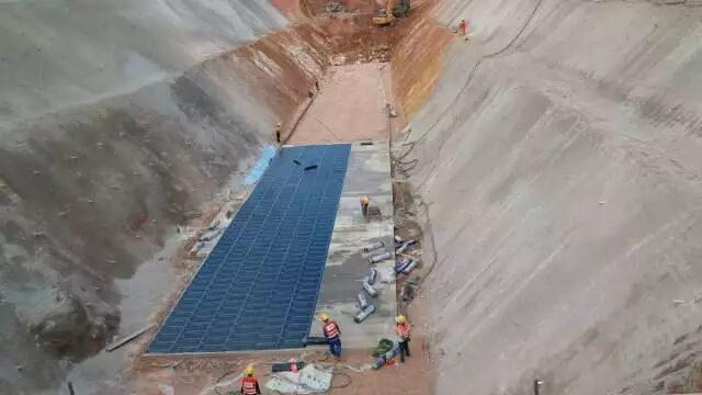

3、底层防水卷材施工:搭接密实,预防损伤
项目施工采用结构自防水与外包柔性防水相结合的方式。
底层防水采用1.5mm厚反应黏贴型高分子湿铺防水卷材(两道:内层双面粘,外层单面粘),施工过程中,严格控制卷材与卷材之间搭接长度,确保搭接密实,同时注意防止损伤。在防水卷材施工完成后,及时施工细石混凝土保护层。
4、重型履带吊吊装:精准定位,纠偏控制
为确保管廊预制节段安装位置精准,吊装前要做到精准定位放样。
放样按1.5米倍数进行,每个断面按管廊中心点及两侧外墙内外侧点,即每断面采用5点布置法,对预制节段拼装进行精准定位。在安装完第一节预制节段后,需对其进行临时固定,确保进行第二、第三节段拼装预应力张拉时的精确性,避免偏差问题产生。在后续拼装过程中,亦不间断对已安装节段密切观测,及时纠正偏差。
5、节段接缝防水:把控源头,精耕细作
每节预制节段吊装拼装前,需对其承口及插口面安装止水橡胶圈。
插口位置粘结:三元乙丙弹性橡胶圈止水带(耐候性、耐臭氧性、耐水性及耐化学性);在承口位置粘结:遇水膨胀弹性橡胶圈止水带(遇水后产生2-3倍的膨胀变形,并充满接缝的所有不规则表面、空穴及间隙,其产生巨大的接触压力,能彻底杜绝渗漏);在接缝空隙面粘结聚乙烯发泡填缝板 。
粘结均采用专用的粘结胶水进行全位置粘结,止水橡胶圈必须准确粘结在预留安装槽内,粘结牢固,以确保在拼装过程中,不会脱落,同时保证挤压密实。

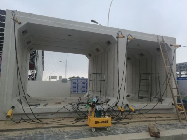

6、预应力张拉施工:同步进行,同步接合

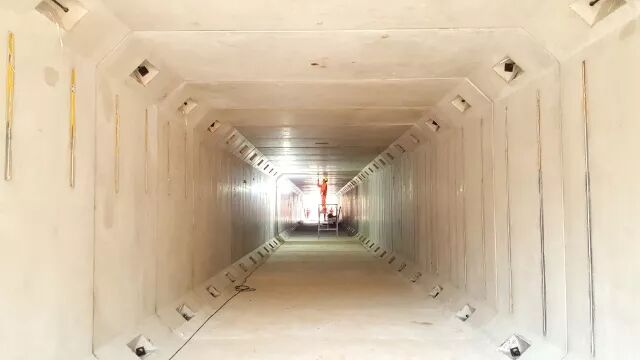

根据设计要求,每三节段设置一道永久预应力,单截面设置8根钢绞线,单根钢绞线张拉控制力15t,分布在侧墙4角以及中墙。
安装时,张拉分两阶段:即拼装第二节时,先采用临时钢绞线对第二节段进行张拉,使其与第一节段承插口贴合,再撤掉临时张拉钢绞线;第二阶段,吊装第三节段就位,采用永久钢绞线进行张拉,张拉到位后即进行永久锚固。后续再依此循环。
张拉作业要同步进行,以保证各节段平稳对称同步的接合,避免出现不同步现象,导致节段偏位。

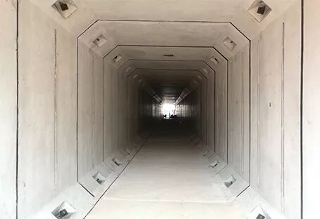

案例欣赏
综合管廊标准节段采用全断面整体预制安装施工工艺,由预制场内流水线作业集中生产,待达到养护周期后,运至施工现场拼接。单节管廊预制节段长度为1.5米,重量达到40吨,接近于三头大象的重量,且在拼接过程中施工难度大、技术要求高。项目组织技术攻关团队,多次前往先进地区考察学习,结合实际情况制定施工方案,实现快速化、标准化、绿色化施工。为区内预制装配式综合管廊施工提供了有力的技术支撑。

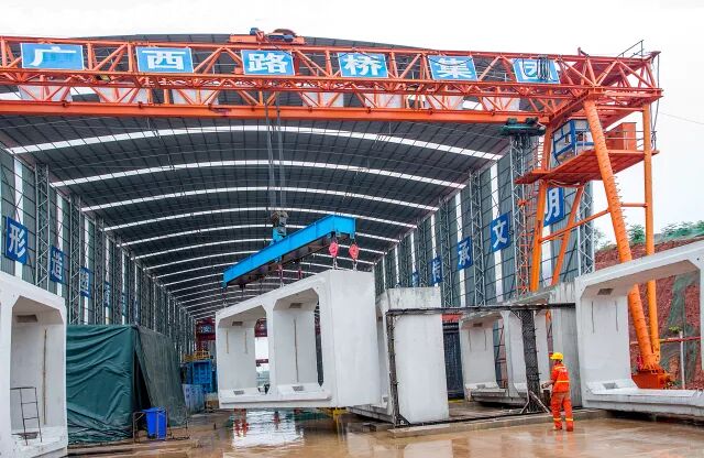

施工要求:预制管廊制作
1、工厂预制时采用定型钢模具,模具应具有足够的强度、刚度和整体稳定性,尺寸及安装需满足设计要求。
2、混凝土浇筑前应确保预留孔洞、预留钢筋及其他预埋件(如支架预埋、接地预埋、吊装孔预埋)数量齐全、位置准确。外露钢筋应采取防弯折措施,外露预埋件和连接件等外露金属件应按不同环境类别进行防腐或防锈。
3、厂家应根据其制定的制作、安装工艺,对预制管廊局部进行加强处理。
4、检测孔、注浆孔、预埋管等预埋孔洞应采取防止堵塞的临时封堵措施。
5、混凝土浇筑后应及时进行养护。养护方式应考虑现场条件、环境温湿度、工期要求等因素确定。
6、与现浇段连接的预制节段端面应预埋环向镀锌钢板止水带,并在脱模后进行凿毛处理。
7、预制管廊的外观质量应满足设计要求及现行国家标准《混凝土结构工程施工质量验收规范》GB 50204的有关规定。预制管廊的成品尺寸允许偏差要求参见国标图集18GL205《预制混凝土综合管理制作与施工》。

施工要求:预制管廊拼装
1、预制管廊吊装工艺根据实际情况确定。可采用国标图集18GL204《预制混凝土综合管廊》推荐的侧面预埋钢管法或顶面预埋吊孔法,也可采用其他可靠的吊装方法。
2、预制管廊在拼装前应组织吊装方案安全论证会,以确保吊装工艺、吊装设备、吊具选择安全可靠。
3、预制管廊拼装时,其混凝土强度应满足设计要求。
4、拼装工艺对预制管廊工程质量,特别是接缝密封防水效果有显著影响,在预制管廊拼装施工前宜选择有代表性的试验段进行预制管廊试拼装,根据试验结果及时调整完善施工方案。
5、混凝土垫层的平整度对预制节段拼装精度、防水密封效果有较大影响,要求混凝土垫层厚度不应小于100mm,平整度不应大于±3mm。
施工要求:连接工艺
1、连接钢筋预埋管的位置必须按照设计要求准确放样及定位,定位钢筋与受力主筋点焊连接,严防错位和管道下垂。
2、连接钢筋张拉原则:依次对称张拉连接钢筋,单舱管廊宜对角张拉,双舱管廊宜外四角同时张拉。
3、采用胶接预应力接头的节段拼装时,预应力钢束张拉详见现行国家标准《混凝土结构工程施工规范》GB 50666。
