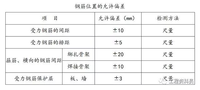

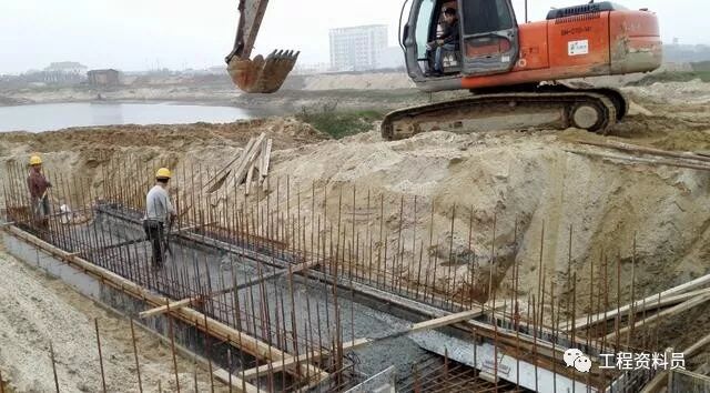

2.2底板钢筋绑扎

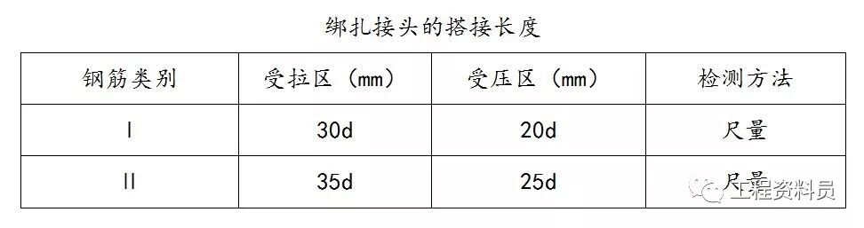

1、钢筋的接头型式与位置: 钢筋接头型式必须符合设计要求;钢筋接头可采用绑扎搭接,其搭接长度应符合设计及相应施工规范规定。底板上、下层钢筋的接头位置应相互错开;其下层钢筋接头位置应在底板跨中1/3部位,上层钢筋接头位置应在底板端部1/3部位。
2、底板钢筋绑扎:底板上、下层双向受力钢筋应逐点绑扎,不得跳扣绑扎。底板上、下层钢筋间设钢筋马凳支撑,马凳间距应根据底板厚度不同而确定,一般为600mm~1200mm。钢筋保护层应用砂浆垫块或塑料卡扣固定,使保护层厚度符合设计要求。

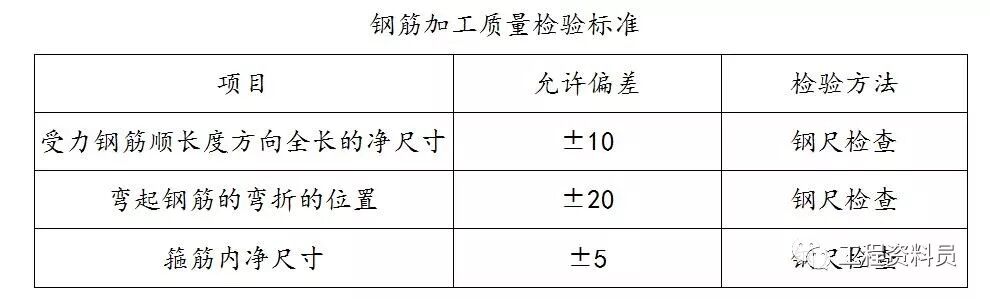

3、钢筋加工要求

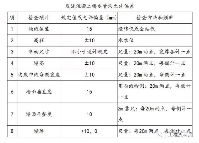

(9) 模板安装质量允许偏差应符合下表规定。

2.2现浇混凝土排水箱涵的允许偏差
