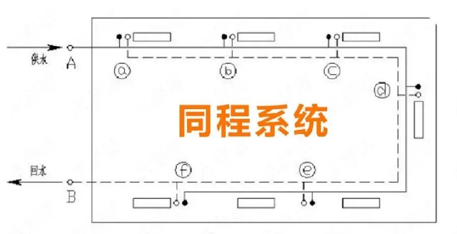

同程式系统,供水由近到远依次供给,回水跟着供水 一个方向,由近到远依次汇合后再集中返回。 无论远 近,各个末端设备的循环管路长度基本相等。
对照上图,供水从  A出发, 依次由进水口进入  a、b、 c、d、e、f等五个末端; 回水与供水一个方向,但 由于距离不同,回水的先后次序则为  f、e、d、c、b、 a(末端 f最先进入回水口,末端 a则最后)。

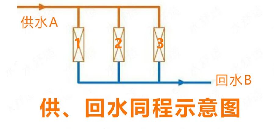

对照下图,水力从 A到B,在末端 1、2、3等三个末 端中的行进距离大致一样。
在同程系统中,经过每一并联环路的管长基本相等,通过管路的阻力损失接近相等,管网阻力不需调节即可保持平衡。

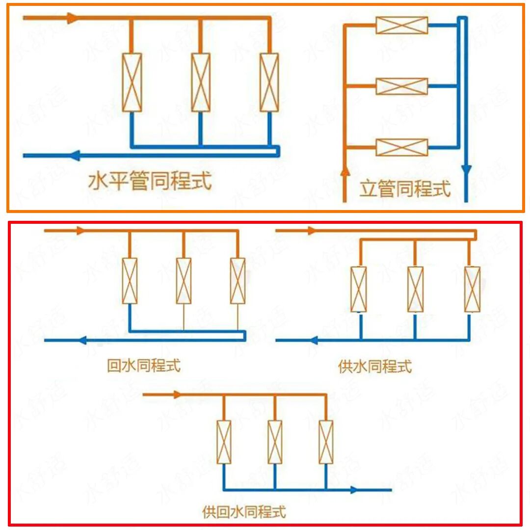

在实际应用中,同程系统根据不同的安装和使用场景, 也有着不同的表现形式:
按 管路的位置和方向 ,同程系统可分为水平管同程系 统和立管同程系统。 按 同程管路 ,同程系统可分为回水管同程、供水管同 程和供、回水管同程。
无论是哪种形式,同程系统都遵循一个简单的规则: 水力先进后出、后进先出 。 一般项目中多用回水管同程。
