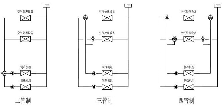

分别设置供冷管路、供热管路、换热设备管路三根水管;其冷水与热水的回水管共用。
优点:三管制系统能够同时满足供冷和供热的要求,管路系统较四管制简单;
缺点:比两管制复杂,投资也比较高,且存在冷、热回水的混合损失。
