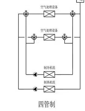

知识点:四管制系统
来源:网络,如有侵权,请联系删除
两组盘管,一组一供一回二根管供冷,一组一供一回二根管供热。可满足同时供冷供热的需求。

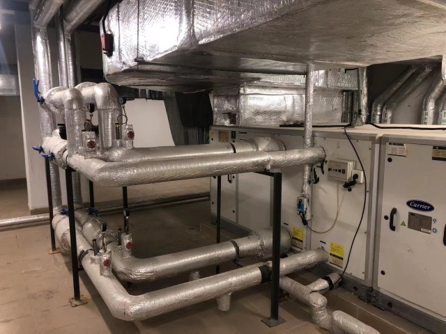

某酒店、商业、办公大型综合体四管制空调图
