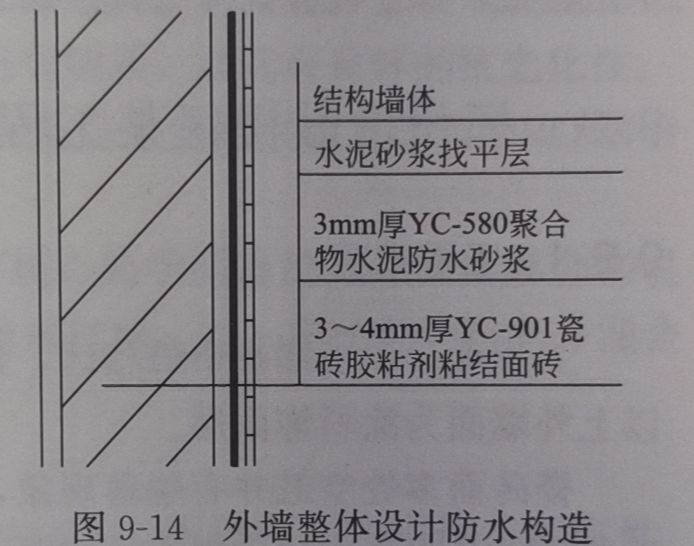

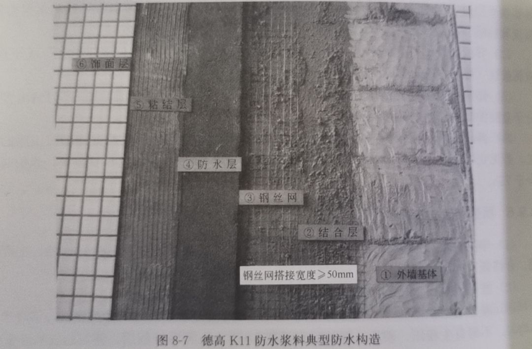

我国目前外墙防水只停留在防止雨水渗入室内的基本要求上,尚未提高到对墙体的湿度要求。美国将湿度影响建筑的严重程度划分为严重、高、适中、较低、低5个等级。外墙防水不仅与降水量有关,而且与空气湿度、保温、通风、排水等有关。设计师应根据特点和需要确定采用隔气、透汽、防水、通气等方法,达到建筑防水防潮的目的。

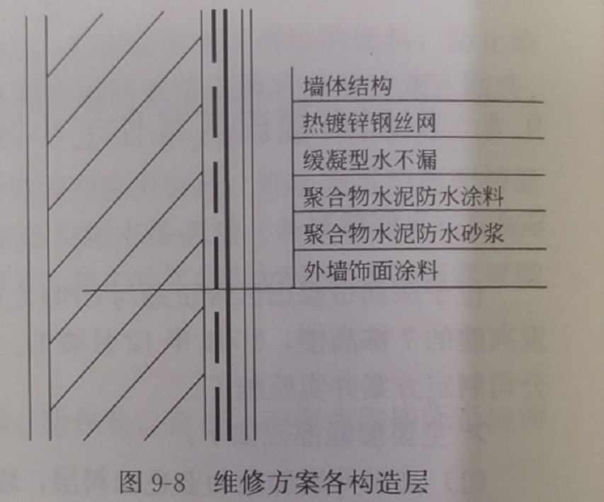

墙体保温方式不同,防水方案也不同。最重要的一点是,防止发生由于防水材料的粘结力或被粘结力不够,导致饰面材料脱落的安全问题。下图为非外保温的一种防水做法:
我国的外墙保温规范是参考德国的保温体系而指定的,但没有达到德国的标准。欧美国家外墙一般设有排气系统,我国尚未见到带有墙体排气设计的建筑。

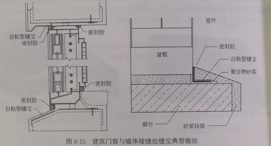

2、外墙渗漏治理案例一
1)概况:广州市某小区,小高层,外墙、窗边渗漏。
2)窗框渗漏治理方案:拆除窗框外侧周边瓷砖饰面至墙体结构(拆除宽度不小于3块瓷砖)→窗框与墙体中剔槽→剔槽用FDB-401防水堵漏宝封堵→涂刷1.0mm厚PMC-421聚合物改性水泥基防水灰浆(I型)→涂刷1.5mm后JSA-101聚合物水泥防水涂料(II型)→恢复个构造至原外墙面砖饰面层→瓷砖饰面层与窗框接缝处用硅酮耐候密封胶密封→仔细检查其他接缝,破损处应剔除用密封胶修补。

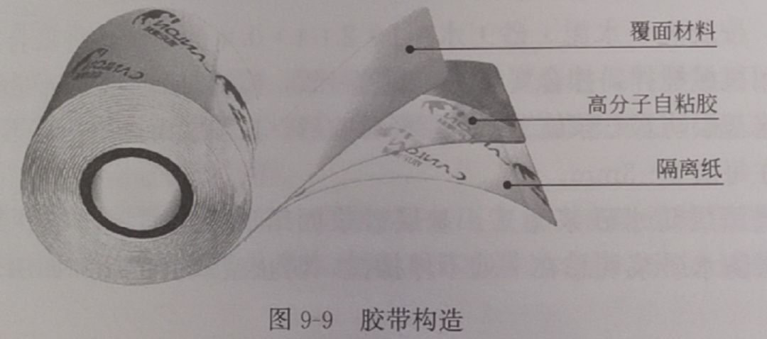

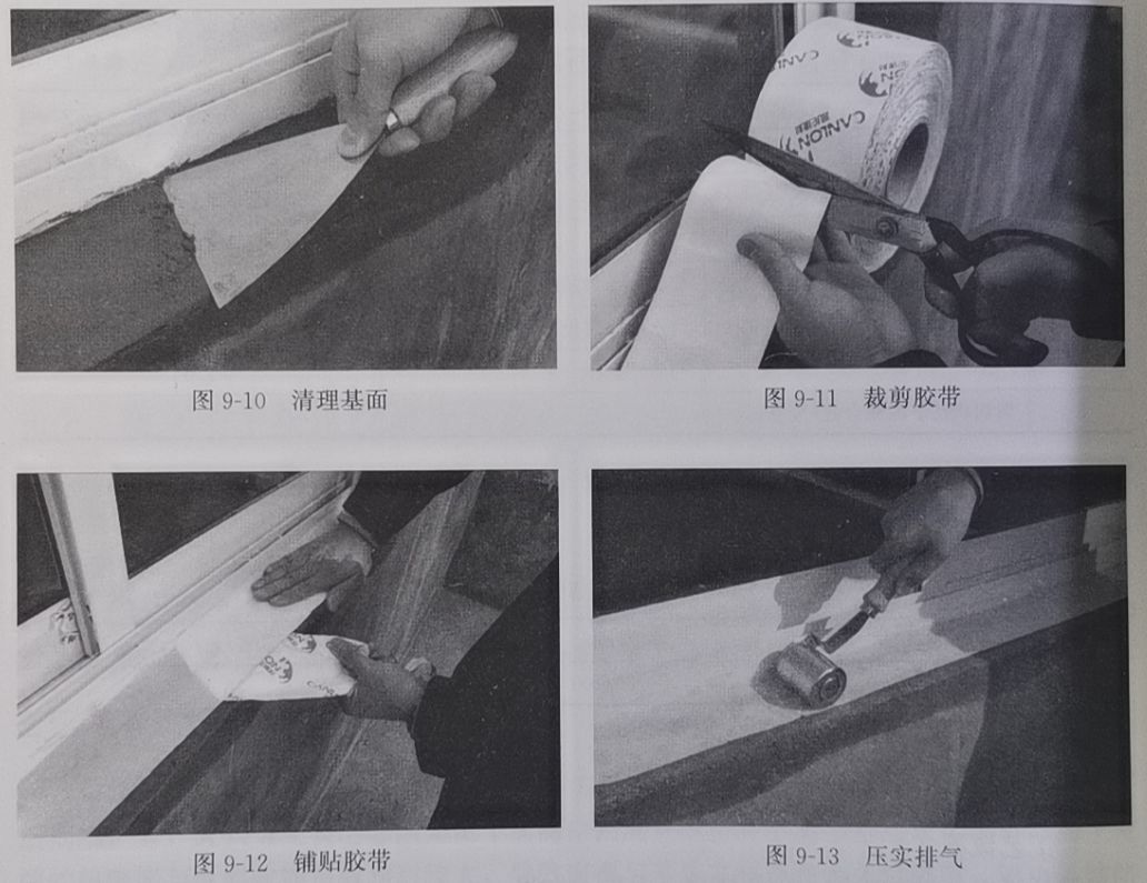

3)另一种窗框渗漏治理方案:窗框渗漏主要原因是由于窗洞口四周塞缝材料不能与基底永久结合,加上窗框的热膨胀与低温收缩系数相对较大,导致窗框与基底之间存在永久性缝隙,解决外墙防水的根本措施是消除窗框周边的永久性缝隙。MST高分子自粘胶带以其优异的粘结附着性、柔韧性,可以有效解决外窗周边渗漏问题。
转角部位无须裁剪,因胶带比较柔软,只需将转角部位重叠部分压实即可。黏贴宽度为5-10mm为宜,以便后续外墙装饰层能完全覆盖胶带。胶带施工完毕后应及时隐蔽。

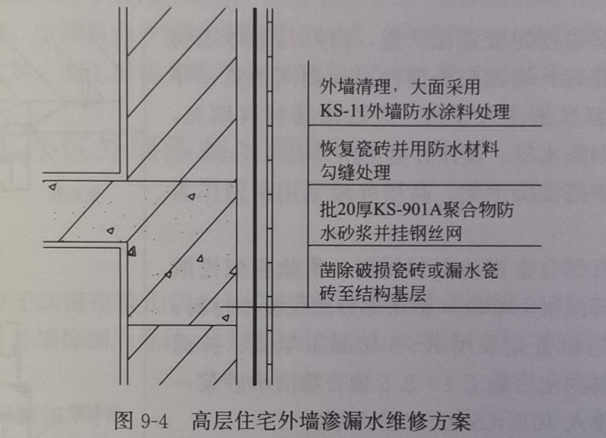

4)外墙渗漏治理方案:室内零星渗漏点处理→清理大面瓷砖表面灰尘、污垢并整体清洗一遍→瓷砖有明显开裂损伤的部位,剔除重做→瓷砖缝有裂痕及破损,进行清理重新勾缝→然后在瓷砖外墙整体均匀喷涂外墙透明防水剂。

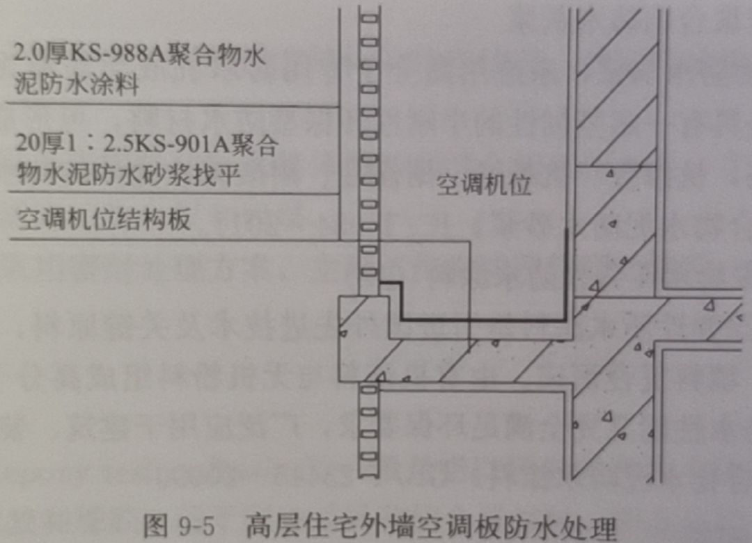

3、外墙渗漏治理案例二
1)概况:海口市高层住宅空调板铰接位置无防水设防,没有明显排水坡度,造成积水无法排出,形成渗漏。
2)空调板渗漏治理方案:杂物及基面清理(拆除格珊,清理基面,铲除面层)→20mm厚1:2.5聚合物防水砂浆找平(添加10%KS-901防水剂)→大面积涂刷2mm厚KS-988A聚合物防水涂料(上反500mm)→阴角加强→格珊复原

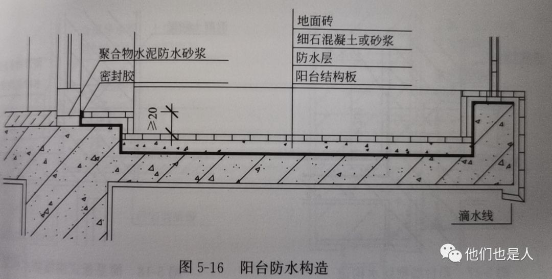

3)另一种空调板渗漏治理方案:涂刷1.5mm厚HCA-108屋面丙烯酸高弹防水涂料,上反250mm

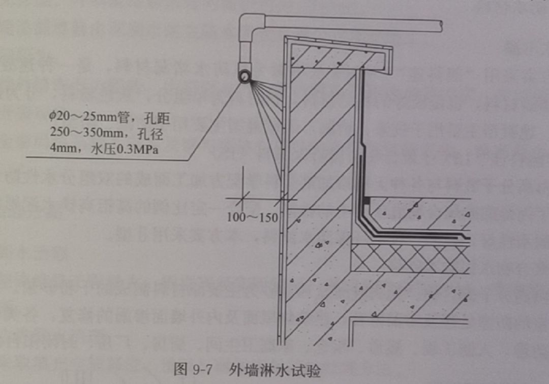

4)渗漏部位处理完成后应进行淋水试验,同时雨后要对处理部位进行检查。淋水试验自上而下持续时间不少于30min。

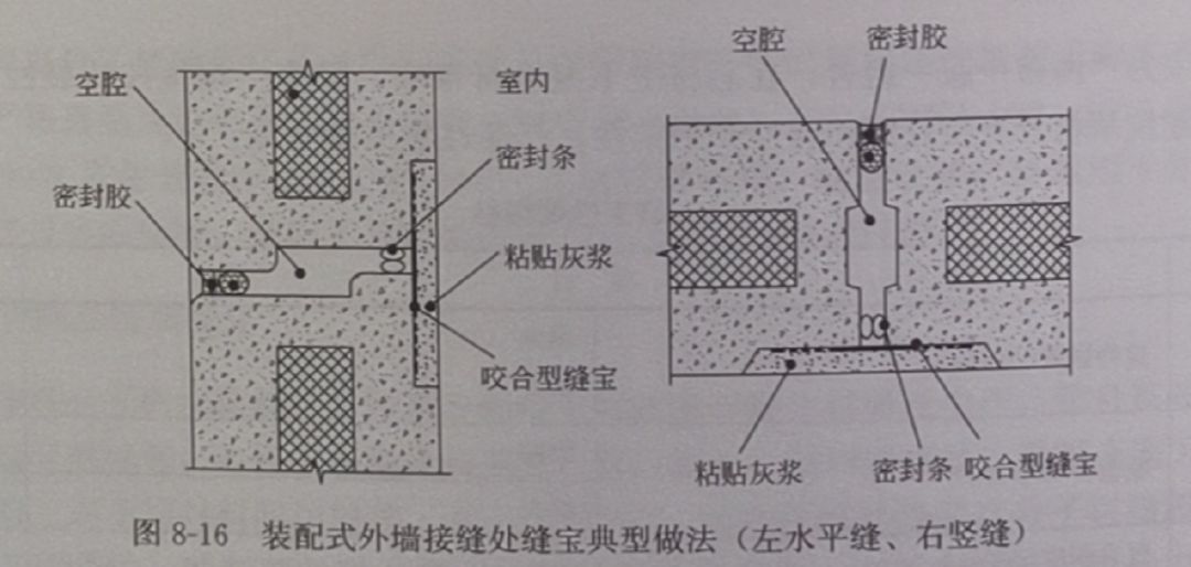

装配式外墙防水
窗框防水

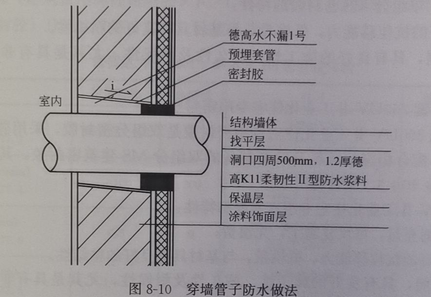

穿墙构件防水

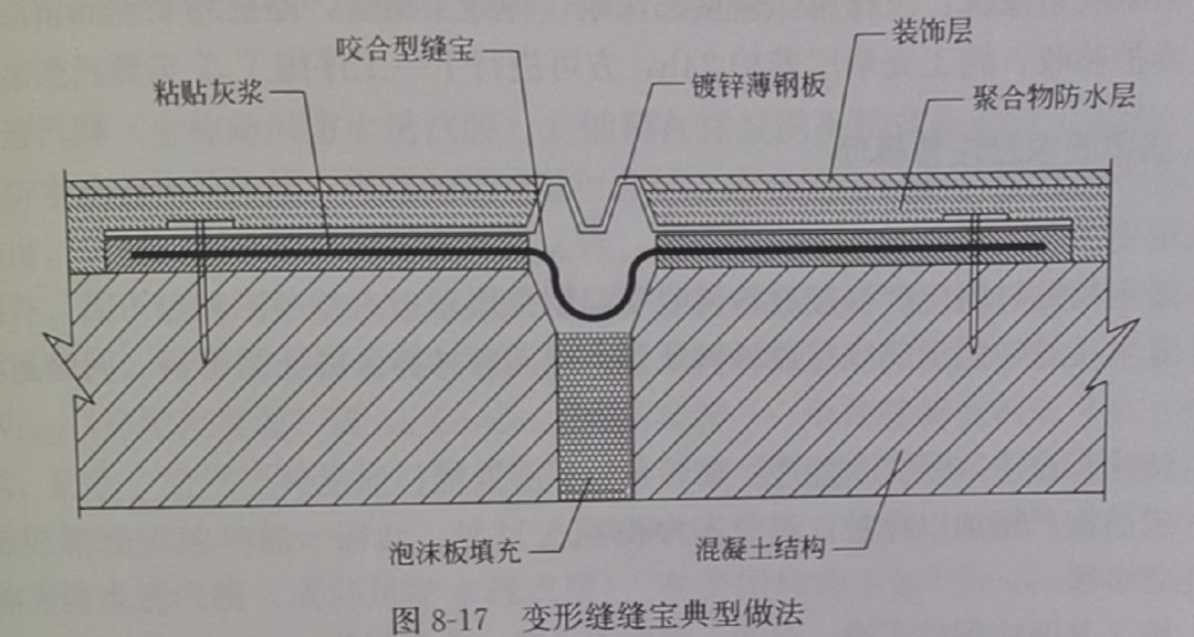

变形缝防水

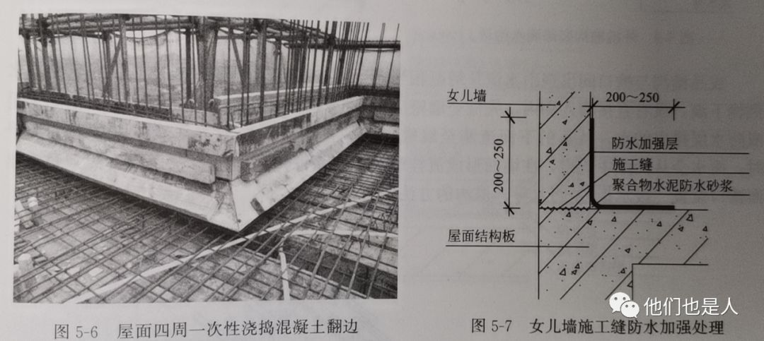

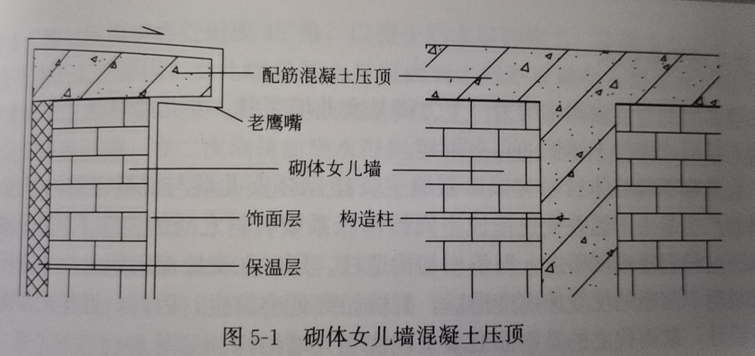

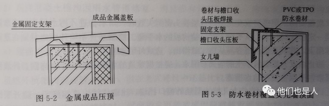

女儿墙墙顶防水
混凝土压顶与女儿墙构造柱相连,混凝土压顶受温差和气候影响较大,易开裂。
女儿墙墙顶防水

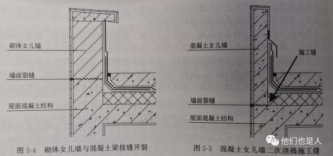

女儿墙墙身防水

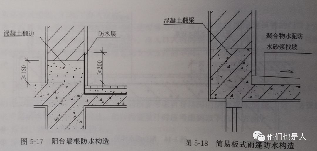

易渗漏部位:不同材料交接面(如砌体和混凝土)、混凝土二次浇捣水平施工缝、墙体自身裂缝。影响:1)雨水从墙面裂缝渗入饰面层,从窗边墙体薄弱部位渗入室内。2)或较大裂缝造成雨水进入屋面防水层背面,造成屋面渗漏。处理措施:1)尽量用钢筋混凝土浇筑女儿墙,比砌体更稳固防裂性能更好。2)根部采用混凝土一次性翻遍300mm,且将女儿墙与屋面交界处做成45度角,便于防水层的施工。3)对施工缝进行加强防水处理,如凿毛后再浇筑、阴角加强层卷材做成圆弧状。

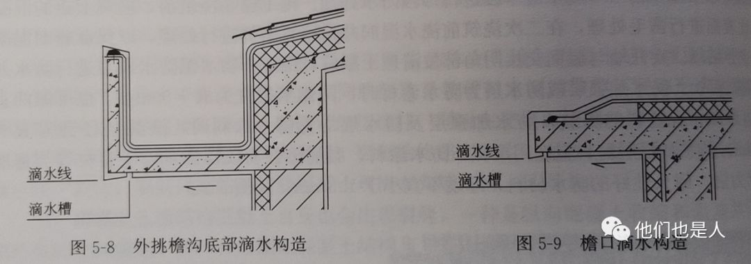

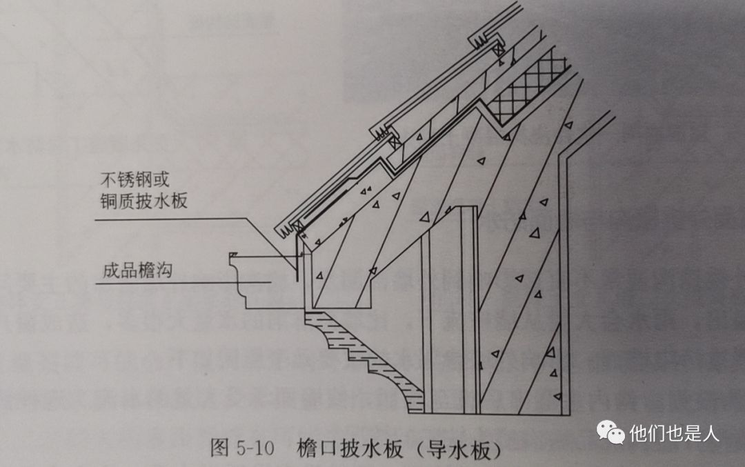

檐沟、檐口防水
檐沟通常不直接影响到外墙渗水,主要是檐沟破损或益出会增大外墙雨水流量。防水措施:1)设溢水口、滴水。2)设披水板。

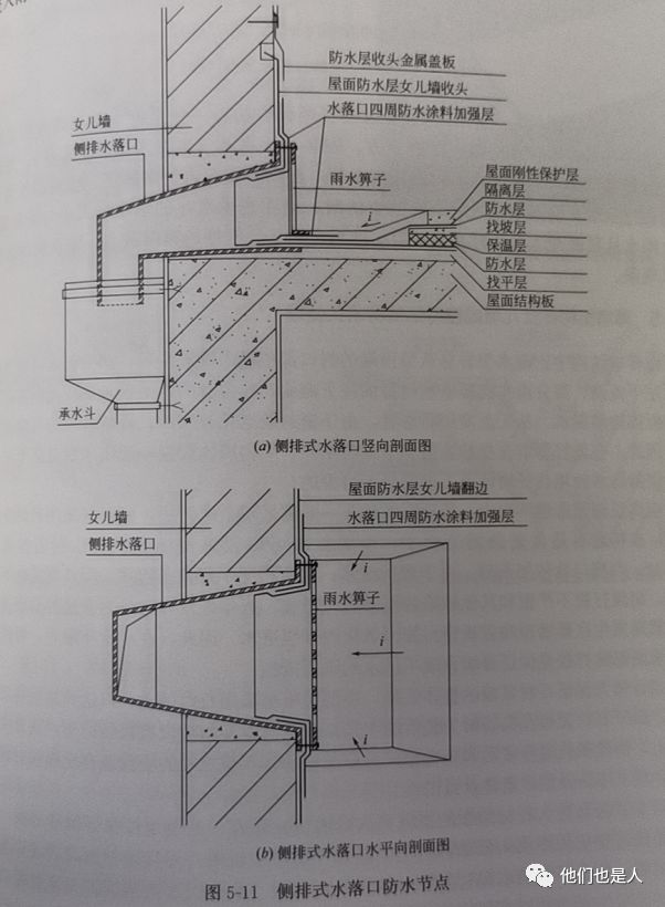

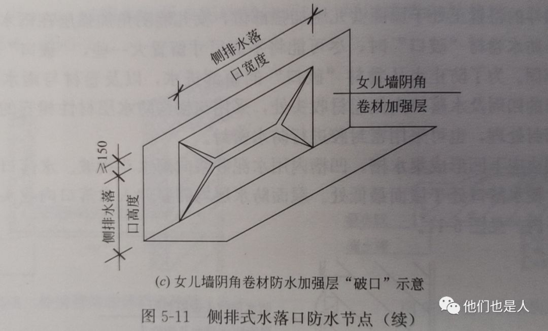

屋面侧排水落口节点防水

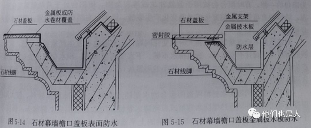

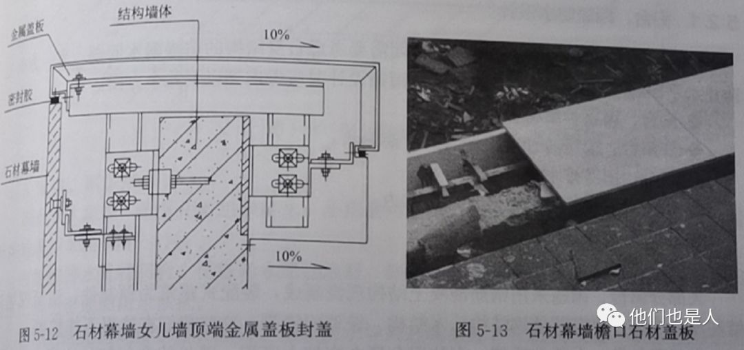

幕墙结构在女儿墙或檐口部位的收头处理
防水措施:盖板(金属、石材)、披水板

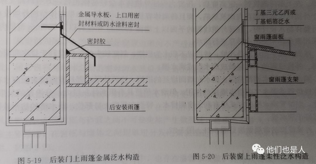

阳台、雨棚防水

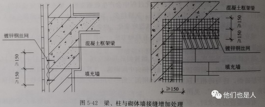

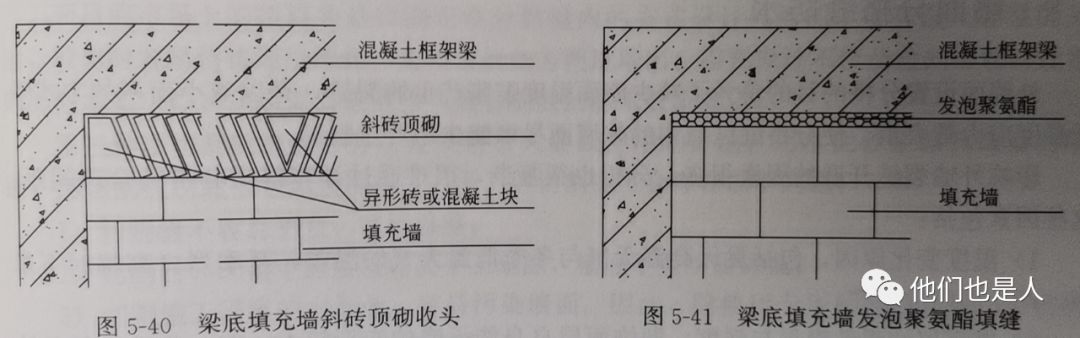

梁柱与砌体接缝防水处理(竖直和水平)
