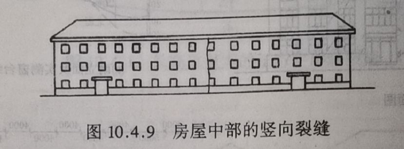

2)不均匀沉降引起的竖向裂缝
特点:房屋整体弯曲,正弯裂缝下宽上窄,反弯裂缝上宽下窄。
原因:同上。

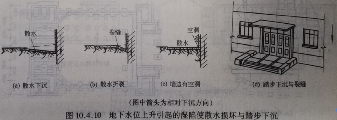

3)湿陷性黄土区地下水位上升引起的相对下沉裂缝

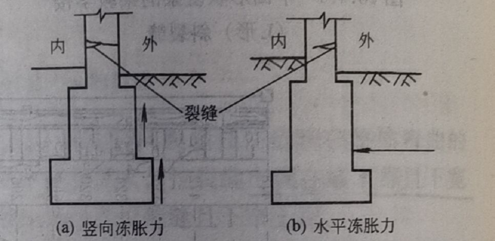

4)水平裂缝
原因:冻胀引起
出现位置:基础上面的墙体上

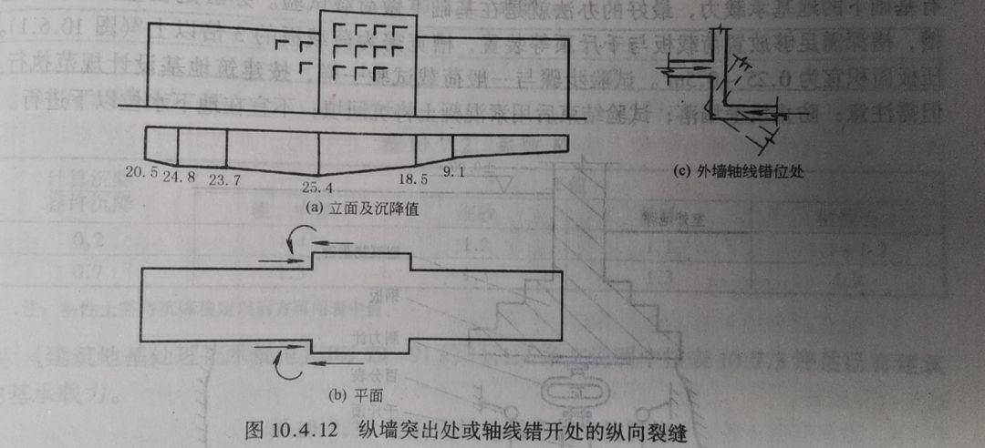

6)外墙突出部位的竖向裂缝
特点:墙角出现竖向裂缝
原因:突出部位沉降大,两侧翼楼的墙向中部挤压,在外墙突出部位形成力矩,墙角产生竖向裂缝。

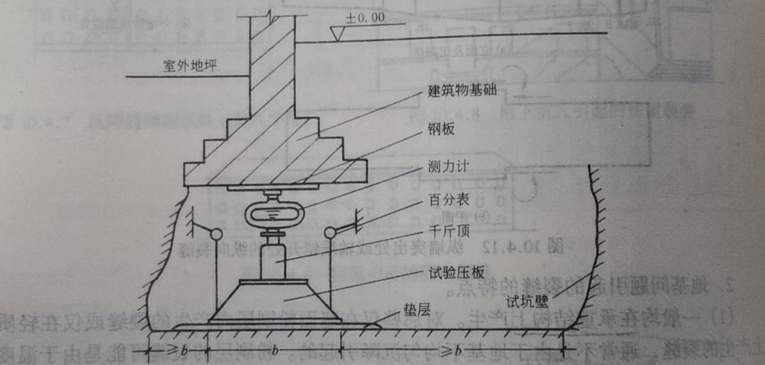

3、已有地基承载力确定
1)荷载试验
目的:确定承载力和变形模量
方法:基础下挖一空槽,槽宽为荷载板3倍以上,槽深足够放千斤顶,压板面积0.25-0.5m2,不宜在地下水以下进行。承压板下铺20mm厚中粗砂,使板土接触良好。压力荷载不能达到极限荷载,下沉量与板宽之比一般控制在0.01(低压缩性土)-0.015(高压缩性土),以此确定承载力特征值。

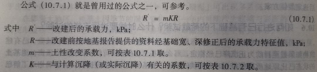

2)经验法
南京地区8年旧地基承载力增加0.1-0.2倍
苏联认为对一般不特别软的地基可提高0.2倍以上

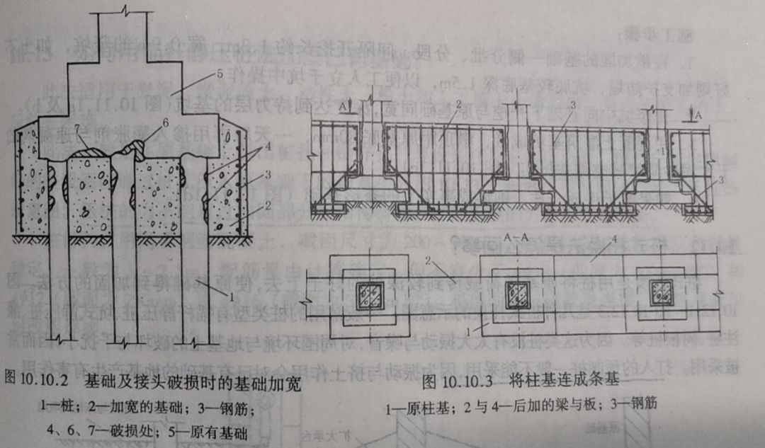

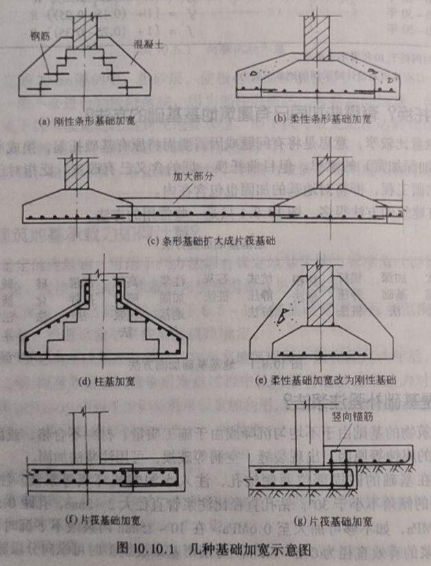

5、加大基础底面法
加宽部位主筋应与原基础内主筋焊接。
条形基础应分段间隔施工,每段长度1.5-2m
适用于地下水位以上,否则需降水。

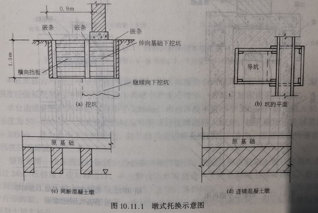

6、基础加深
适用于地下水位以上有较好土层可以做持力层的情况,否则降水,增加施工难度和造价,优越性不强。
条形基础加深施工步骤:1)在欲加固的基础一侧分批、分段、间隔开挖长约1.2m,宽0.9m的竖坑,坑底较基底深1.5m,便于人立于坑中操作。2)有竖坑向基础下开挖与原基础同宽,深度达到持力层的基坑。3)混凝土浇筑基坑成墩,墩顶距原基底80mm,一天后用渗入膨胀剂与速凝剂的干水机砂浆填满空隙并振实。4)如果墩子连成一片,形成事实上的条形基础。

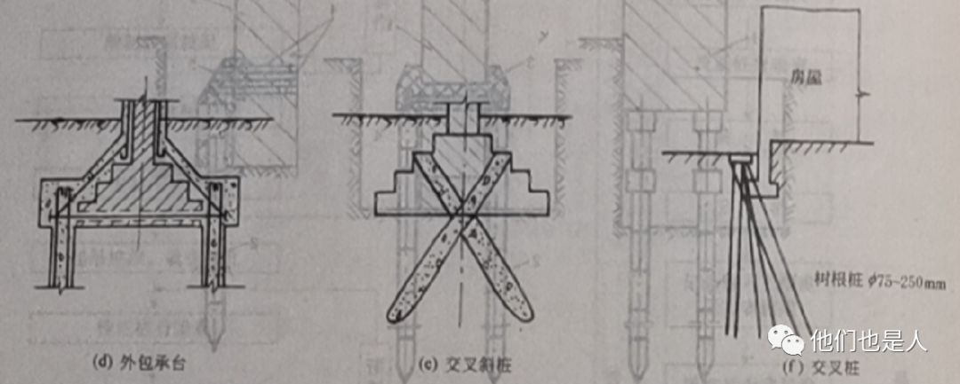

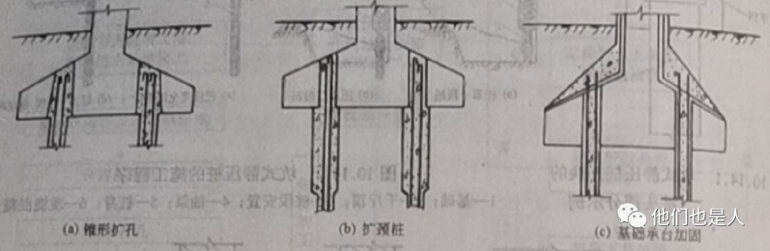

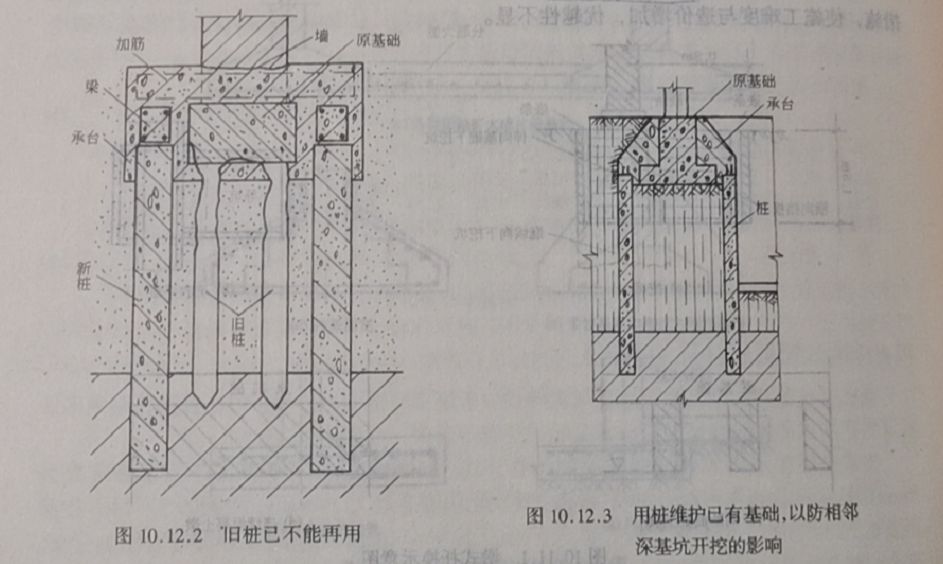

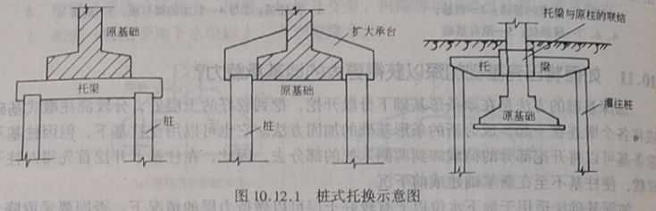

7、桩式托换法
将原基础荷载传到较深的好土中去,多采用静压桩和灌注桩,如锚杆静压桩、坑式静压桩、灌注桩、树根桩等。打入桩一般不能采用,会对原有基础产生影响。

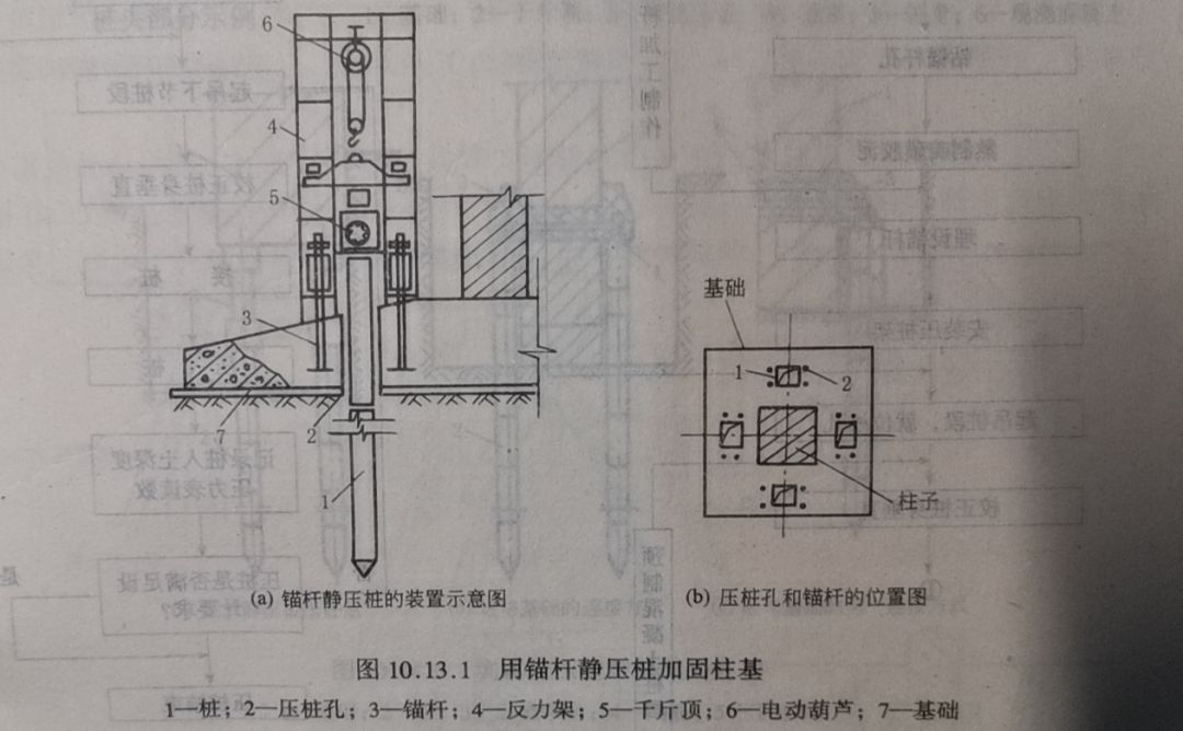

8、锚杆静压桩
适用于较软土。 对过于坚硬的土,压桩有困难。 在原基础上凿出桩孔和锚杆孔,埋设锚杆和反力架,用千斤顶将预制桩逐段压入地基中。 压桩的力不能超过加固部分的结构荷载,否则没有力来平衡。 桩材料可采用钢或钢筋混凝土,截面尺寸200-300mm,桩段长度有施工净空和机具确定,一般为1-2.5m。 整根桩需一次压到设计标高,当必须中途停顿时,桩端应停在软弱土中且停留时间不超24小时。 桩定压力达到单桩承载力的1.5倍,维持时间不少于5min。

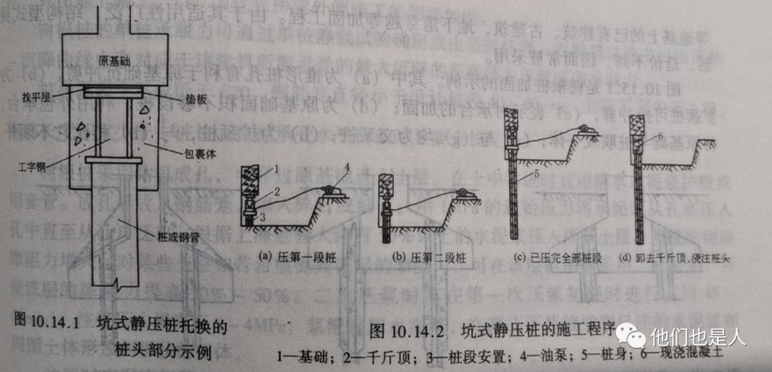

9、坑式静压桩法
不需锚杆和反力架,利用基础本身作为千斤顶的支承,逐段压桩。 先挖导坑1.2x0.9m,深1.5m,再向基础下挖坑0.8m长,0.5m宽,便于放测力计和千斤顶。 可用直径150-300mm钢管桩或150-250mm的混凝土方桩,桩长由基底下的基坑深度和千斤顶行程决定。

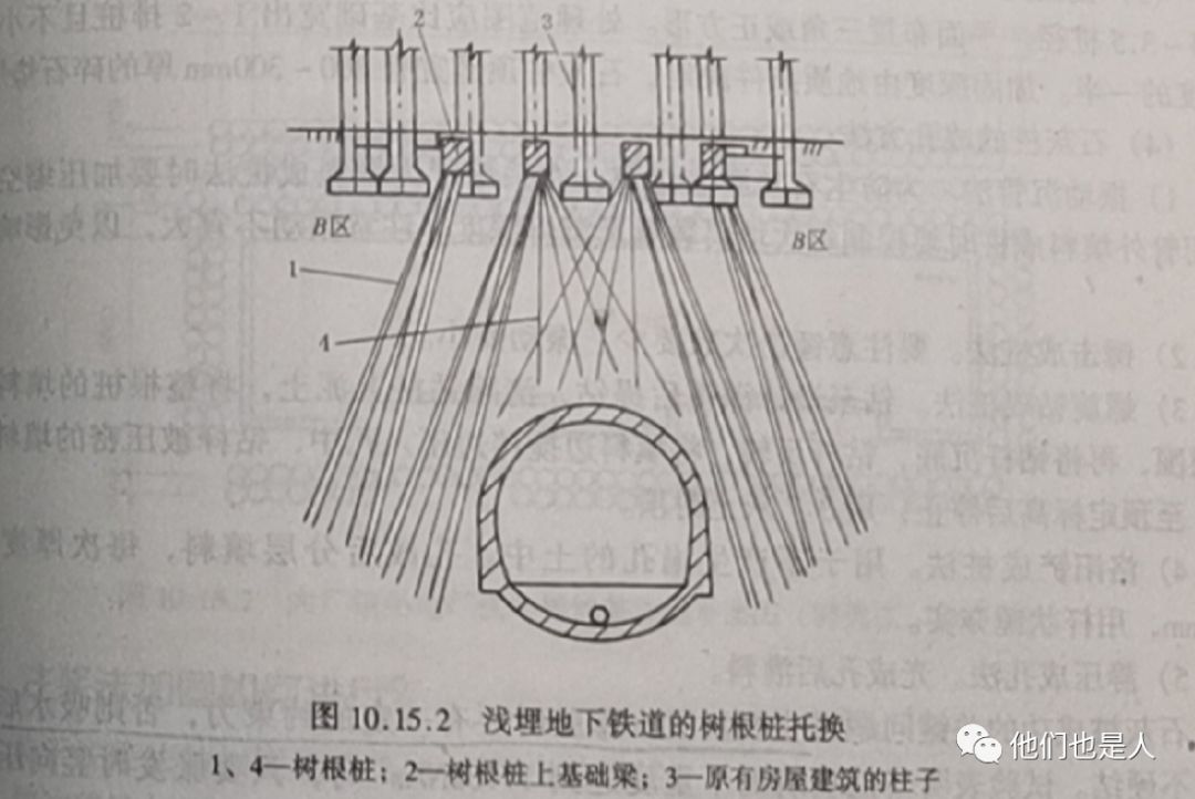

10、树根桩加固法
小直径灌注桩(直径150-250mm),长度不超30m,竖直桩也可以是斜柱或网状结构,适用于较软土。 适用性广泛,结构形式灵活,造价不高,因而常被采用。 钢筋长度不少于1/2桩长,承受水平荷载时全长配筋。 钻机成孔,可穿过原基础进入土层。

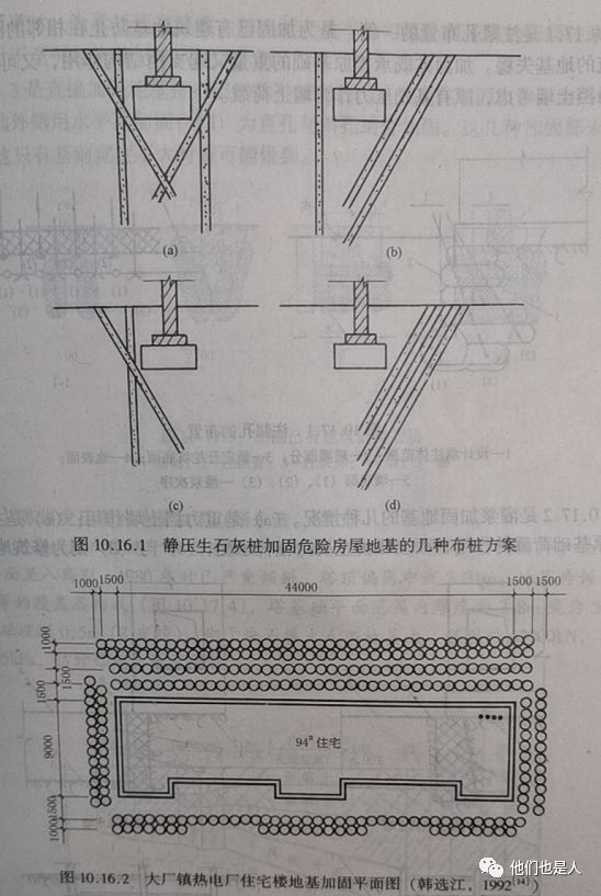

11、石灰桩法
是生石灰和粉煤灰组成的柔性桩,可掺入一些水泥、砂、石屑以提高强度。 石灰吸水膨胀形成硬壳改善土质,加固效果近似复合地基。 承载力较加固前提高0.7-1.5倍。 石灰桩成功的关键问题是生石灰吸水膨胀时要有一定的约束力,否则吸水后变成软物,不硬结,因此桩体的压实很重要。

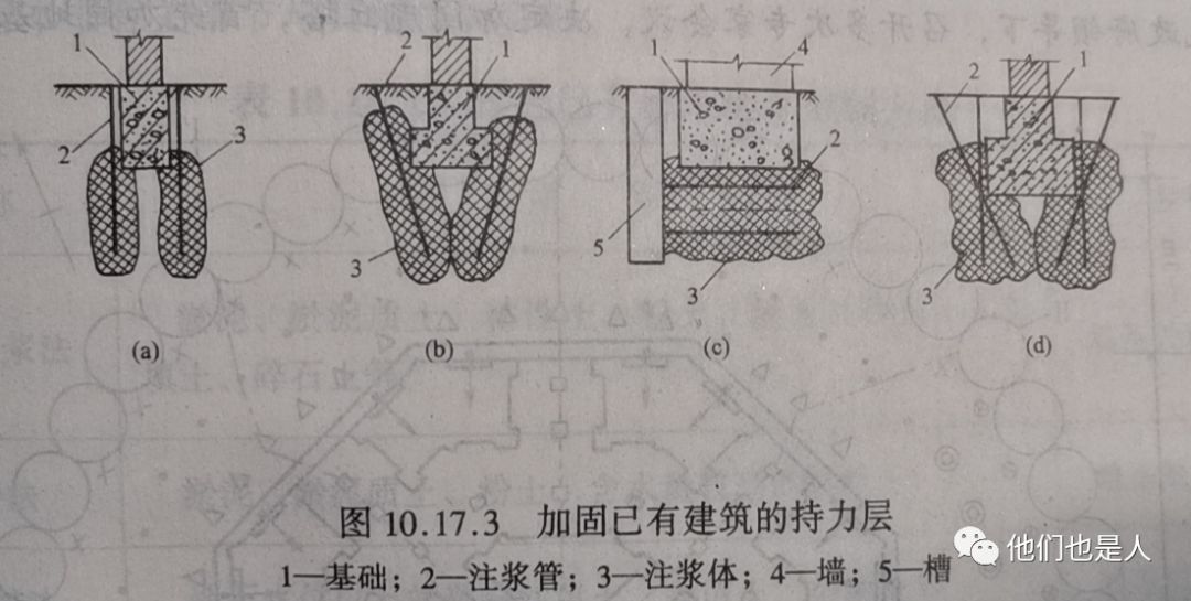

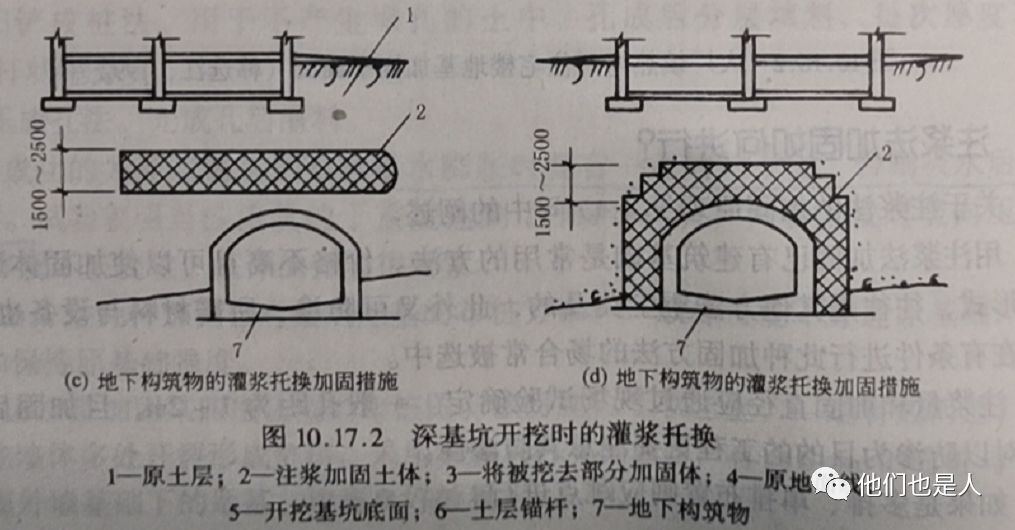

12、注浆法加固
造价不高,加固体可形成任意所需形式,又可防渗漏,所需材料设备简单,较常用。

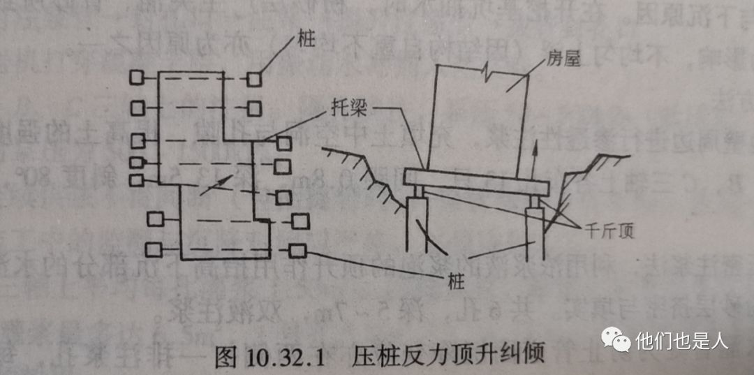

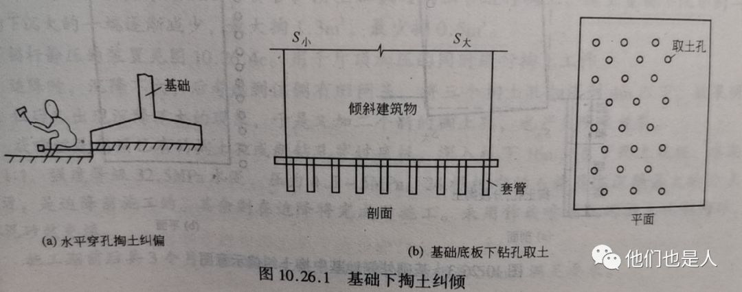

13、纠倾
