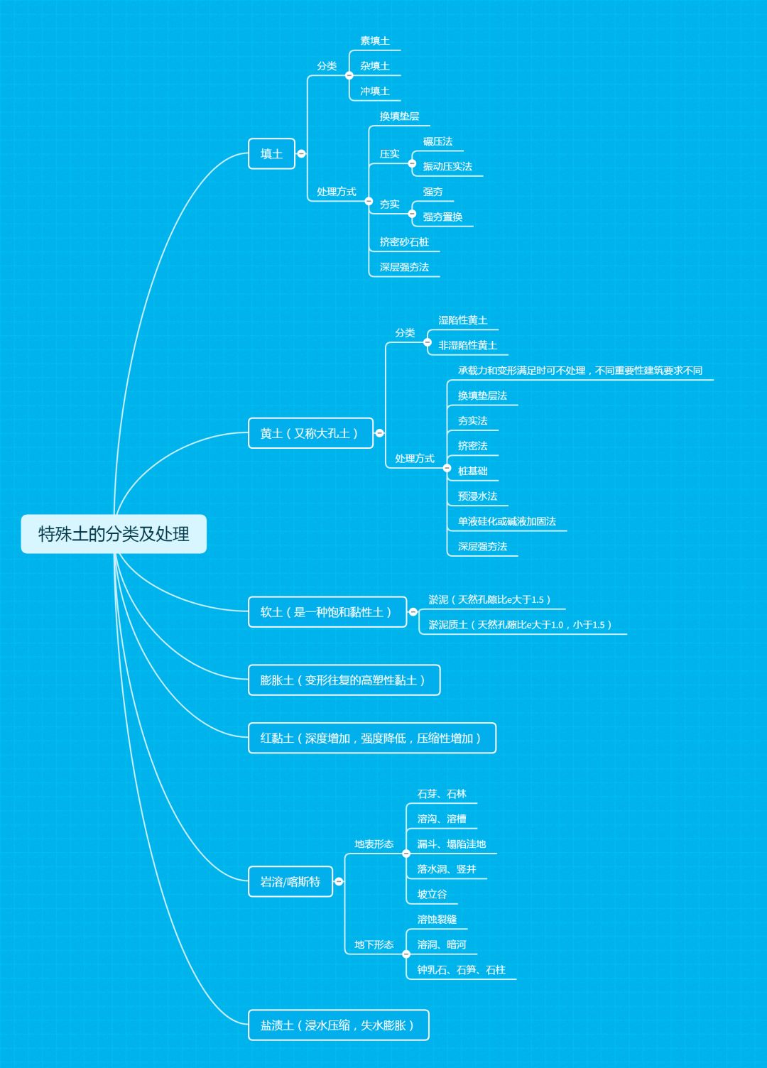

1、分类
1)素填土:不含杂质或杂质较少
2)杂填土:含大量建筑垃圾、工业废料、生活垃圾,其中有机质或侵蚀性工业废料含量较多的未经处理不宜作为天然基础
3)冲填土:如,河道泥沙挖除后用水冲填形成的沉积土
2、需要处理的情况
1)填土自重固结尚未完成或有湿陷性
2)填土承载力与压缩性不能满足要求
3)填土成分太复杂,含有机质,均匀性太差
3、处理方式
1)换填垫层;2)压实;3)夯实;4)挤密砂石桩

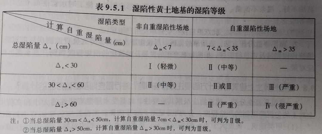

黄土又可分为 湿陷性黄土和 非湿陷性黄土。湿陷性黄土平时处于欠固结状态,遇水压缩,土骨架破坏,造成湿陷。非湿陷性黄土一般为地下水位以下,湿陷已完成,可按黏性土处理。黄土粘粒含量越少,孔隙比越大,易溶盐含量越多,含水越少,压力越大,湿陷性越大。
湿陷性用室内浸水试验来测定。湿陷系数小于0.015为非湿陷性黄土,大于0.015为湿陷性黄土。
2、分等级
黄土的湿陷量与上部压力有很大关系,评判标准有两个:自重湿陷量和总湿陷量(自重+上部压力),由浸水试验确定。黄土的湿陷等级根据这两个参数确定,分为 非自重湿陷性场地和 自重湿陷性场地。

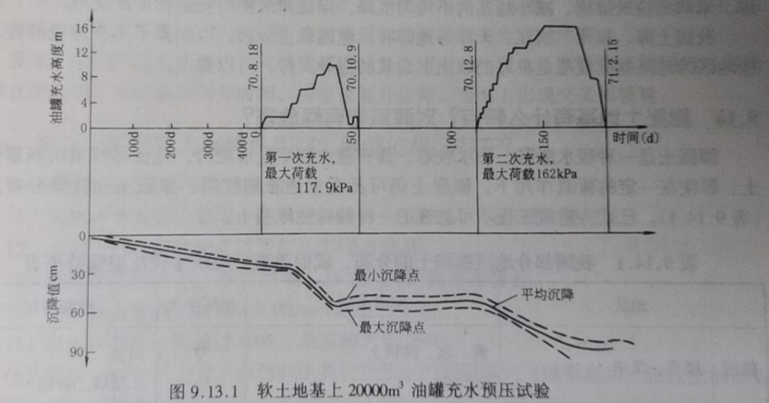

6、实例
某地冲填土,表土层厚4m-5m,下层为约20m的软土,上建大型油罐。荷载试验得冲填土容许承载力为 50KPa,油罐基底压力 173Kpa,远大于容许承载力,油罐中心计算沉降量为 2m,边缘计算沉降约为中心沉降的一半。
采用预压加固,底板下设砂垫层以利于排水,利用油罐建成后试水阶段的水重加载。分两级加载,待半数以上沉降观测点沉降速率小于5mm/d时,才进行下一级充水。最终预压期间沉降量为 96cm,约为计算沉降的一半。

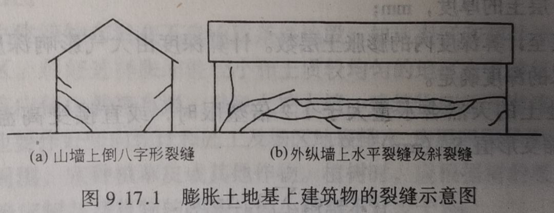

四、膨胀土
1、特性:吸水膨胀,失水收缩,变形往复的高塑性粘土。膨胀土一般强度较高,压缩性低,易被误认为性能较好的黏土。天然含水率接近塑限,饱和度大于85%,呈坚硬或硬塑状。自由膨胀率超过40%,最高达70%。缩限一般大于12%。土常带裂缝,地表下1-2m内,常有张开裂缝。膨胀土地区的地下水多为上层滞水或裂隙水,随季节变化而引起地基不均匀胀缩变形,危害很大。
2、裂缝特点
建筑成群破坏,底层较高层严重,开裂多在旱季,缝宽随季节变化。
山墙对称或不对称到八字形裂缝;纵墙水平裂缝,伴有墙体外倾,基础向外转动,内外墙脱开,地平隆起且出现纵长裂缝。外墙升降幅度大于内墙,且角部最敏感。
3、地基处理
增加基底压力:基底压力增加对防止膨胀破坏有利,但不能太大,膨胀土自身有裂缝,会引起地基剪切破坏。
换填垫层:在膨胀土中掺入5%-9%的消石灰作灰土垫层效果较好。
其他防止渗水的措施:

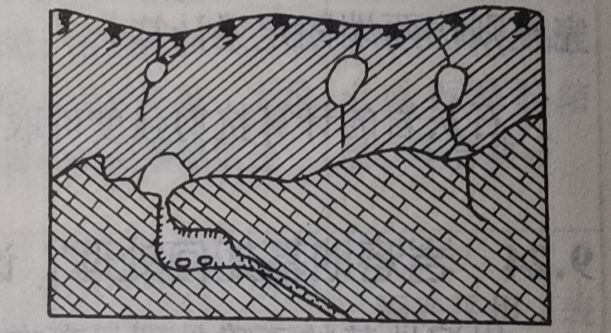

五、岩溶/喀斯特
1、成因
可溶性岩层且自身透水(石灰岩、白云岩、石膏、岩盐)+侵蚀性不断流动的地下水
2、可不考虑岩溶的情况
1)基底以下土层大于3倍独立基础宽度,大于6倍条形基础宽度,且无产生土洞或塌陷危险。
2)土层厚度不满足上述条件,但符合下列条件之一者:
a>洞隙被密实的土填满,其承载力>150Kpa且无水冲蚀的可能。
b>洞体为微风化,顶板岩石厚度不小于洞跨度。
c>基础面积大于洞宽且有足够支承长度。
3、顶板承载力计算
看作自承重的梁板或拱计算,顶板跨中有裂隙则按 悬臂梁看,裂隙位于支座则按 前支梁看,较完整则按两端 固接梁计算。石灰岩的计算抗剪强度可取1/12抗压强度设计值,抗弯强度取1/8抗压强度设计值。
4、地基处理
1)钢筋混凝土梁板跨越:针对个体溶洞和溶蚀裂隙,应查明支承端岩体结构强度及稳定性。
2)清、爆、挖、填:针对浅层洞体。清除覆土,爆开顶板,挖去软土,分层填实(块石、碎石、黏土、毛石混凝土)
3)石砌柱、钢筋混凝土柱支撑顶板:针对溶洞位于地基内,洞体较大,顶板承载力较差,能进入洞内。注意着重查明洞底稳定性。
4)地下水宜疏不宜堵
5)裂隙填充处理:水泥、沥青、粘土泥浆。
5、土洞
土洞及在地表引起的塌陷都属于岩溶现象在土层中的一种表现形态。土洞常分布在溶沟和溶槽两侧、石芽侧壁和落水洞上口等位置的土层中。一般土洞多位于粘土中,砂土和碎石土较少见。处理方式:挖填处理、灌砂法、梁板跨越等。

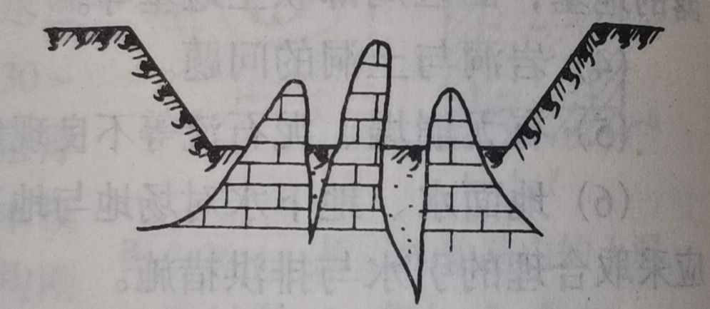

6、石芽密布+局部出露
常见于贵州、广西、云南等地,石芽间填满红黏土。
处理方式:
1)不做处理:石芽间距小于2m,石芽间为硬塑或坚硬状态的红黏土,6层及以下砖石承重结构,基底压力小于200Kpa,可不做处理。
2)利用石芽作墩式基础
3)利用石芽作复合地基:石芽出露部分凿除30-50cm做褥垫层。
此外,还有大块孤石或个别石芽出露地基,除上述两种方法(墩式基础、复合地基)外,还可采用爆破方式予以清除。注意爆破周围100m范围需暂行停工,且已浇筑未达设计强度的混凝土会受影响。
