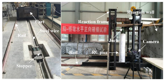

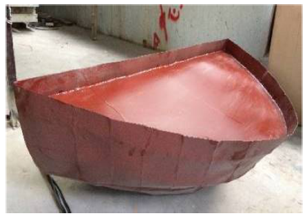

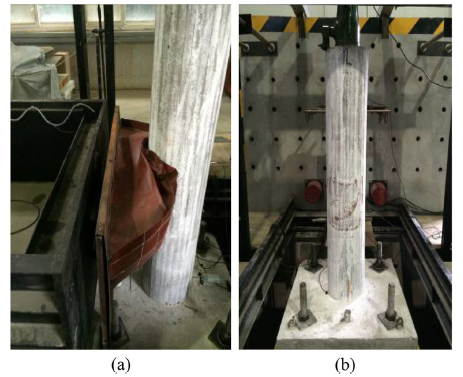

将桥墩简化为竖向力作用下的悬臂墩柱模型,通过不同撞击器(船艏模型、刚体)对轴向加载的圆形截面钢筋混凝土桥墩的撞击试验,研究水平正向撞击荷载作用下桥墩的撞击力和动力响应。试验模型与装置如图1、图2所示,详细过程与参数可详见英文原文。
图1  船艏试验模型
图2  桥墩模型与试验装置

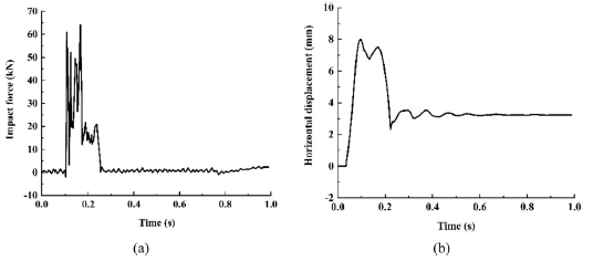

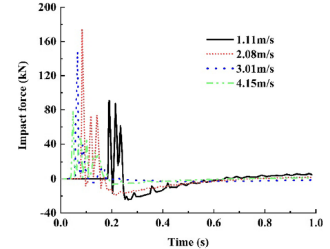

试验中船艏模型速度为4.22m/s,对桥墩的撞击力与墩顶位移随时间变化如下图3所示。得到撞击力峰值为64.50kN、墩顶位移峰值为7.96mm。船撞撞击作用导致船艏发生剧烈变形,桥墩底部出现不明显裂纹,桥墩撞击点位置出现轻微划痕,如下图4。
图3  船艏撞击下桥墩撞击力及墩顶位移的时程曲线
 图4  撞击后船艏、桥墩变形

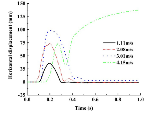

刚体以不同速度撞击桥墩时,撞击力与墩顶位移随时间变化如图5所示。随着撞击速度加大,墩顶位移增加,墩底裂缝持续扩大。当撞击速度达到4.15m/s时,撞击力峰值达到102.6kN,在墩底以上20cm位置处出现较大裂缝,导致桥墩破坏。
图5  刚体不同撞击速度下撞击力及墩顶位移时程曲线

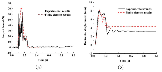

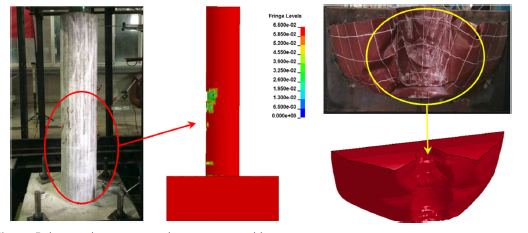

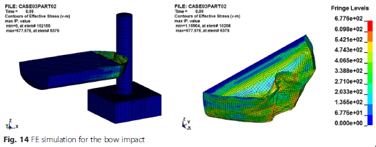

基于LS-DYNA建立船舶与桥墩碰撞的非线性有限元建模,为了更真实地模拟钢筋混凝土材料的原型,采用离散模型法来模拟钢筋和混凝土模型,如下图6,更为详细的模拟方法与参数详见英文原文。研究表明所建立的有限元模型的桥墩破坏与试验现象基本一致(下图7),撞击力和墩顶位移的时程曲线与试验结果吻合良好(下图8),验证了本文模型的适用性和可靠性。
图6  船-墩碰撞的有限元模型
图7  船-墩碰撞后船艏及桥墩破坏情况比较
图8  撞击力及墩顶位移时程曲线比较

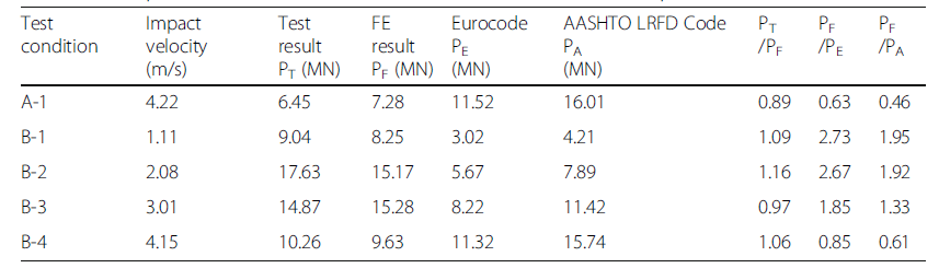

下表1对试验结果、模拟结果、AASHTO LRFD桥梁设计规范、欧洲规范进行了比较。试验撞击力与模拟撞击力相差在20%以内。当船撞击桥墩时,欧洲规范撞击力与本文数值模拟结果相近;当刚体撞击桥墩时,AASHTO规范船撞力与本文模拟结果更贴近。
表1  撞击力比较

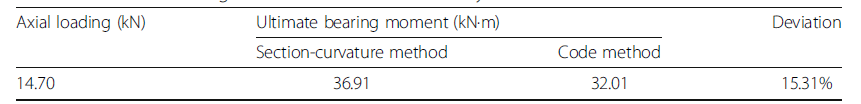

通过纤维梁单元模拟桥墩,开展了圆形截面钢筋混凝土桥墩的非线性分析,研究其极限承载力。极限抗弯承载力计算结果与我国规范结果比较如下表2,计算结果比我国桥梁设计规范值高出15.31%。分别根据抗弯承载力与规范抗剪承载力计算桥墩最大抵抗撞击力,弯曲最大抵抗撞击力值低于剪力最大抵抗撞击力值,弯曲破坏先发生而决定了桥墩的最大抵抗撞击力。本文桥墩最大抵抗撞击力值为61.51kN,低于试验中测试得到的船撞最大撞击力值64.50kN,所以桥墩发生轻微破坏;而试验中刚体撞击桥墩的碰撞力较大,所以桥墩开裂明显。
表2  极限抗弯承载力比较
