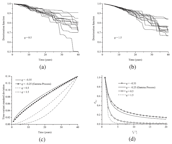

式中i,n表示时间段序号,d为时间段内确定性的平均退化量,ε为时间段内的随机扰动,通常认为是均值为1的伽马分布,其标准差与平均退化量d有关。本文提出随机退化模型:
式中k、m、p、q为固定参数,可通过观测数据处理得到。ε根据研究对象,可视为伽马分布、均匀分布、贝塔分布或者对数正态分布。当时间段序号n趋于无穷大时,有
当q=-0.5m时,表达式退化为与伽马退化模型一致的表达式。
退化相关系数可确定为:
假设m=0.5,k=0.0018,ti-ti-1=0.1,则40年后的抗力退化函数平均值为0.7。不同q值下退化函数的随机值、标准差和相关系数如下图所示。当q>-0.5m时,伽马退化模型高估了退化方差。而当q<-0.5m时,伽马退化模型则低估了退化方差。

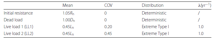

某桥梁结构承受活载作用L、恒载作用D,作用统计特点如下表:
为体现桥梁设计的基本理念,令:

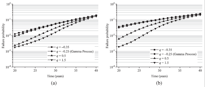

假设恒载作用标准值Dn与活载作用标准值Ln相等,且活载为出现率为λ的均匀泊松过程。m=0.5、k=0.0018,40年后的抗力退化函数平均值为0.7。LL1活载作用下,40年退化标准差分别取0.14%、0.21%时桥梁的失效概率分别如下图a、b所示。当q<-0.5m时,伽马退化模型低估了失效概率。而当q<-0.5m时,伽马退化模型则高估了失效概率。以失效概率0.01为可接受标准,当q=-0.35、-0.25、1.5时,桥梁可分别安全服役25年、27年、33年。超过年限后需要进行维修加固。

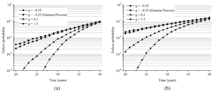

LL2活载作用下,40年退化标准差分别取0.14%、0.21%时桥梁的失效概率分别如下图a、b所示。大的活载方差增大了桥梁的失效概率,缩短了安全服役年限。
