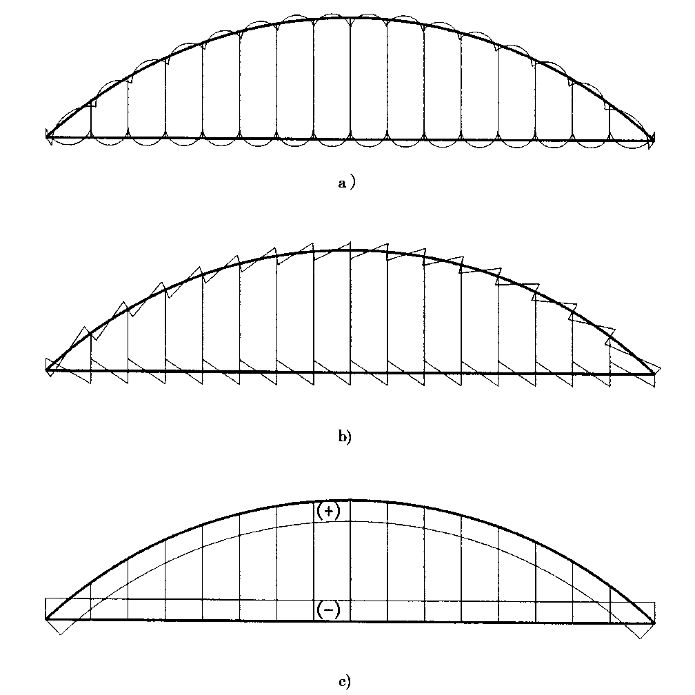

(1)简支梁拱组合体系桥
简支梁拱组合体系相当于在简支梁上设置加强拱,梁拱端节点刚结,其间布置吊杆,通过调整吊杆张拉力,可使纵梁的受力状态处于最有利状态。
体系中拱肋主要承担轴压力,梁内主要承担轴拉力,而弯矩及剪力主要受节间荷载的影响。
(a)弯矩;(b)剪力;(c)轴力  (+ 为压, - 为拉)

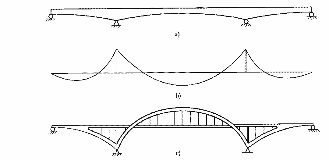

(3)连续梁梁拱组合体系桥
1)上承式连续梁拱组合式桥梁
上承式梁拱组合结构,上弦加劲梁承受拉弯作用,下弦拱肋承受压弯作用。
这类桥梁是一种用拱肋来加强的连续梁,由空腹范围内上弦产生的拉力,与拱内水平推力组成力矩来平衡截面内连续梁的弯矩;同时连续梁中墩附近的高度依靠拱来加大,使跨中弯矩减少。

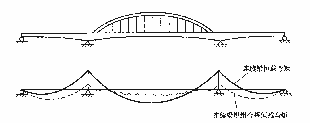

2)中承式连续梁拱组合式桥梁
这类桥梁一般由三跨组成,它包括两个边跨的半拱和中跨全拱以及通长的加劲纵梁,其间设置立柱及吊杆,亦即由两个半拱与中间简支梁拱相组合。一般根据连续梁的弯矩图来布置加劲梁的拱肋,在负弯矩区用桥面以下两组拱腿来加强 。
梁与拱的弯矩,剪力与轴力的内部分配仍然服从同类上承式连续梁拱组合式桥梁的基本原则。
(a)连续梁;(b)连续梁恒载弯矩示意图;(c)中承式连续梁拱组合体系示意图

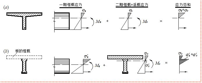

受力特点:分阶段受力,组合梁梁肋的上下缘应力远大于T梁上下缘的应力。

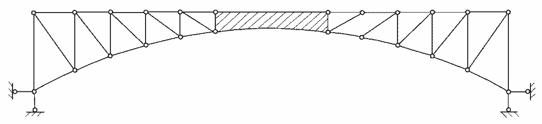

(1)桁架拱桥
桁架拱桥的主要受力特点有以下几点:
1.受力特点
1)桁架拱桥在受力上最主要的特点是拱上建筑参与拱圈的共同作用,使结构各个部分的材料都能得到充分利用。
2)拱形桁架部分各杆件主要承受轴向力,这与普通桁架拱的受力相似;实腹段部分承受轴向力和弯矩,与拱圈的受力相类似。
3)桁架部分的上弦杆除了作为整体桁架杆件承受轴向外,在运营时还要直接承受局部荷载产生的弯矩,尤其是第一个节间不但间距大,而且杆件长,局部荷载产生的弯矩最大,常是控制设计的杆件。
2.基本假定及计算图式
   为了简化桁架拱桥的计算工作,在试验研究的基础上,可采取下列假定:
1)以1片桁架拱片作为计算单元,将空间桁架简化为平面桁架。荷载在横桥向的不均匀分布,以荷载横向分布系数来体现。
2)考虑到桁架拱片两端仅有一小段截面不大的下弦杆插入墩台预留孔中,故假定桁架拱片两端与墩台的连接为铰接。此时,桁架拱可按外部一次超静定结构计算,在支点处(拱脚)仅产生水平反力和竖向反力,不产生弯矩。
3)假定桁架拱的节点为理想铰接。试验研究证明,采用铰接的假定是容许的,由于节点固结产生的次弯矩,除下弦杆外可以不予考虑。当用电算分析桁架拱时,可将各节点视为刚结,直接算出各杆件的内力。
桁架拱桥就简化为外部一次超静定、内部静定的双铰桁架拱式结构,其简化计算图式见下图:

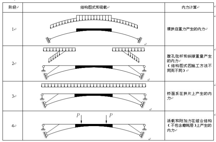

b.结构结构自重全部由刚架拱片与横系梁组成的结构承担。考虑到施工过程中结构体系的变化,应按下图的次序分阶段计算结构自重内力,然后进行叠加。
