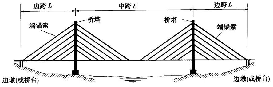

1.组成
主梁(加劲梁)——承载(恒载和车辆荷载)
斜拉索——悬吊主梁(主要承重)
塔柱——支承斜索(主要承重)
桥梁组成(a)
桥梁组成(b)
斜拉桥中荷载传递路径是:斜拉索的两端分别锚固在主梁和索塔上,将主梁的恒载和车辆荷载传递至索塔,再通过索塔传至地基。

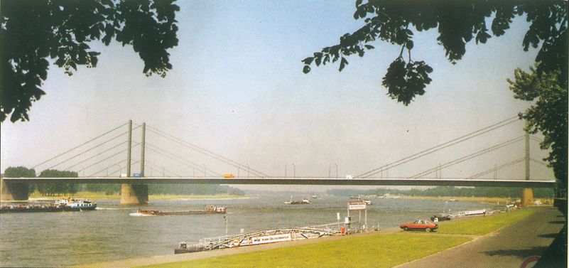

  • 1952年,德国莱昂哈特(Leonhardt)教授在世界上第一个设计出现代化斜拉桥——德国杜塞尔多夫(Dusseldorf)跨过莱因河的Theodore-Heuss桥,但该桥直到1958年才建成。
德国Theodore-Heuss桥(1958年)

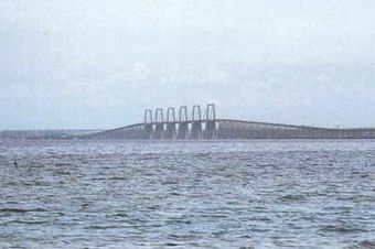

  • 1962年委内瑞拉建成的第一座混凝土斜拉桥:主跨5×235m的马拉开波桥。
马拉开波桥

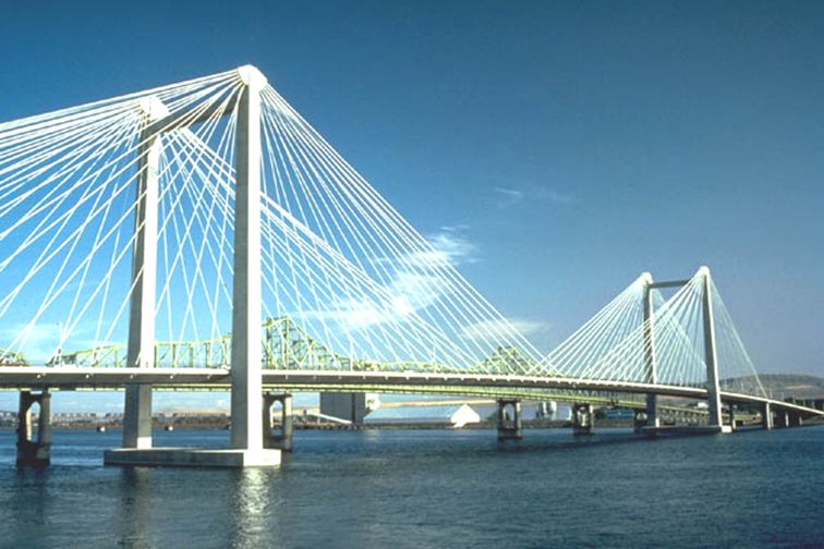

  • 1978年美国建成的第一座密索体系混凝土斜拉桥:主跨299m的P-K(帕斯卡-肯尼斯克)桥。
P-K(帕斯卡-肯尼斯克)桥

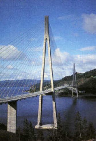

  • 1992年挪威建成的斯卡恩圣特桥,为主跨530m的混凝土斜拉桥,梁高仅2.15m,至今仍保持混凝土斜拉桥最大跨径的记录。
斯卡恩圣特桥

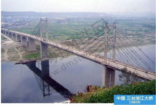

  • 1980年建成了第一座预应力混凝土斜拉桥——三台涪江大桥,其斜拉索由24Φ5高强度钢丝组成,当时钢丝的强度等级约为1400MPa。
三台涪江大桥

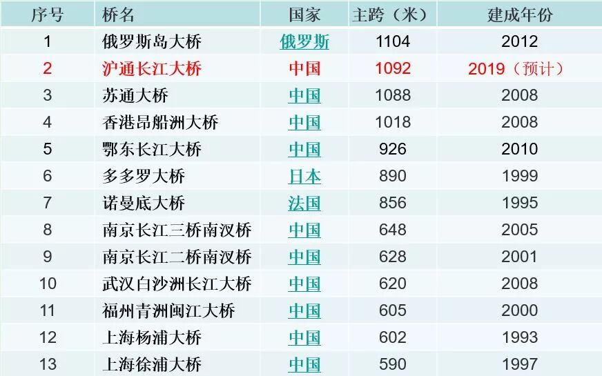

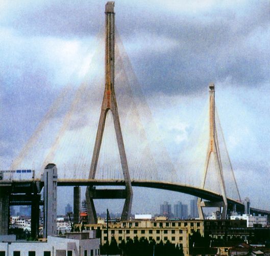

  • 1993年上海建成的杨浦大桥,主跨602m,为当时世界最大跨径的钢-混凝土结合梁斜拉桥。
杨浦大桥
  • 1991年南浦大桥(423m)开创我国400m以上斜拉桥先河
南浦大桥

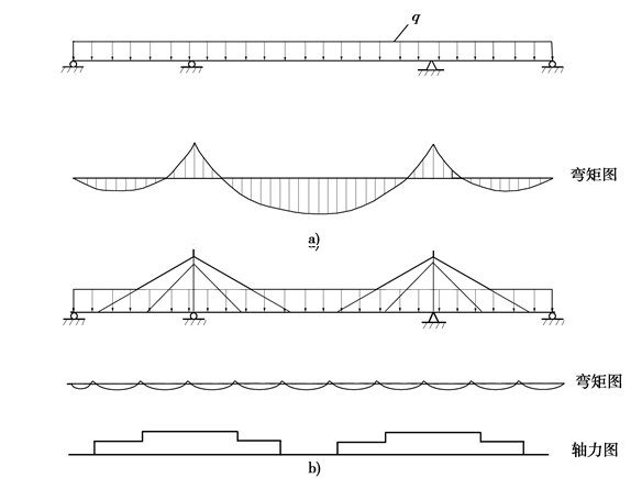

     主梁在斜拉索的各点支承作用下,呈多跨弹性支承的连续梁受力,梁内弯矩大大地降低,使主梁尺寸大幅度减小(梁高一般为跨度的1/50~1/200,甚至更小),减轻了结构自重,大幅度地增大了桥梁的跨越能力。

斜拉桥的跨越能力为什么比前述的几种桥型(梁桥、拱桥)都要大?
答:
三跨连续梁和三跨斜拉桥的恒载内力对比
