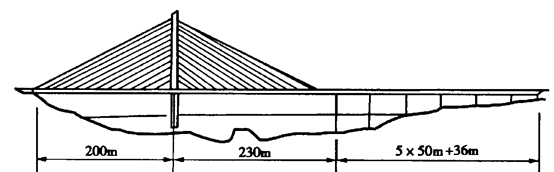

孔跨布置
双塔三跨式
独塔双跨式
三塔四跨式

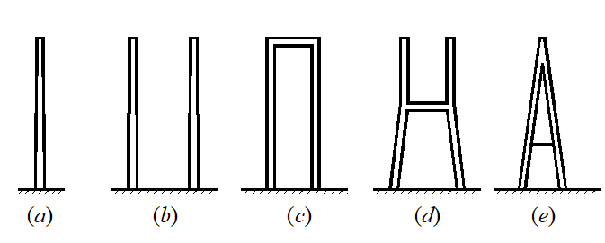

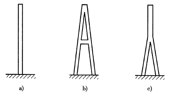

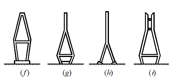

索塔布置
纵桥向
横桥向

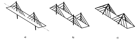

拉索布置
索面形状

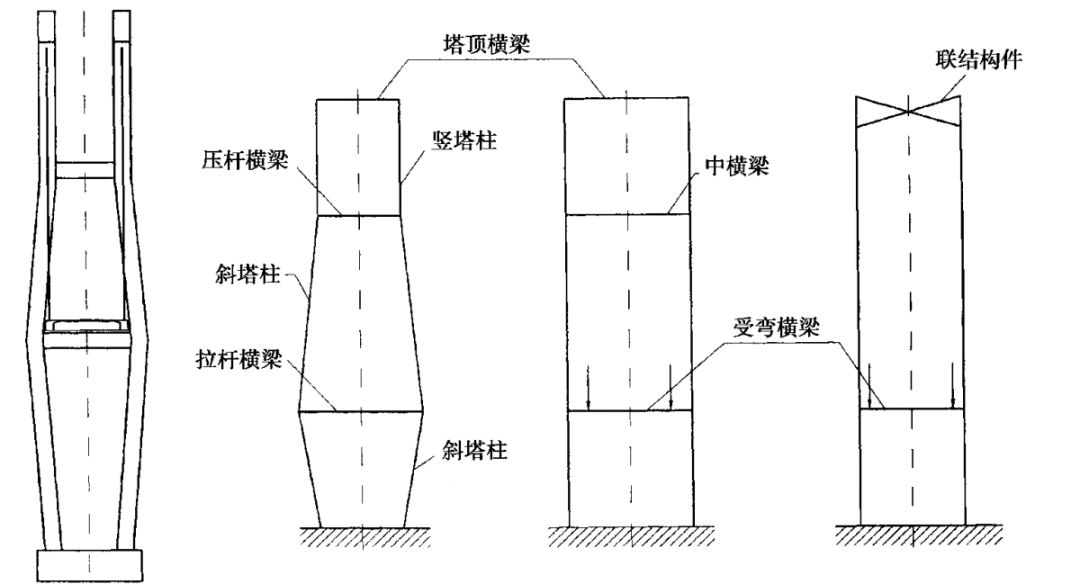

索塔
索塔构件
