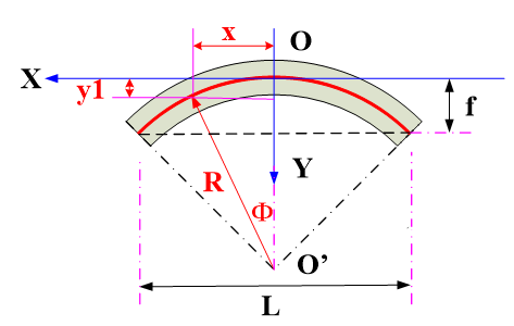

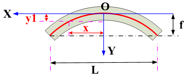

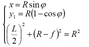

1)圆弧线拱
特点:
全拱曲率相同(施工方便)
拱轴线与恒载压力线偏离较大
当f/L较小(坦)时,两线偏离不大
图.1 圆弧线拱分析图
根据上图,建立几何关系
因为已知f、L、x,故能求解出y1、R、φ
使用范围:L﹤20m,或纵向预制拼装的大跨RC拱(简化施工)

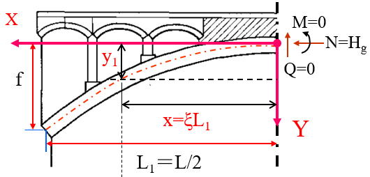

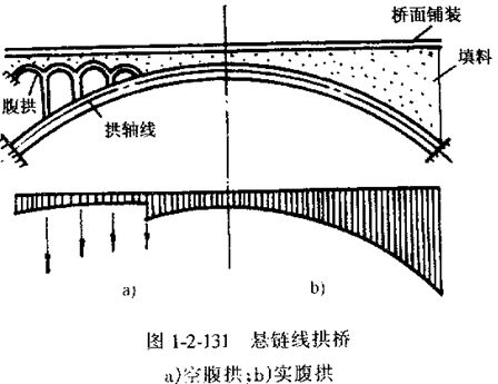

3)悬链线拱

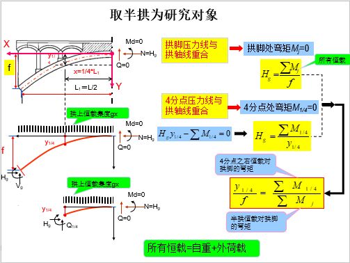

实腹式拱桥的恒载集度从拱顶到拱脚均匀增加,其压力线是一条悬链线(如下图)。一般采用恒载压力线作为实腹式拱桥的拱轴线
空腹式拱桥的恒载从拱顶到拱脚不再是连续分布的其恒载压力线是一条不光滑的曲线,难于用连续函数来表达。目前最普遍的还是采用悬连线作为空腹拱的拱轴线,仅需拱轴线在拱顶、跨径的四分之一点和拱脚初与压力线重合“五点重合法”

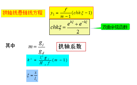

二、悬链线的拱轴方程
1、拱轴方程的建立
目标:求出y1的表达式

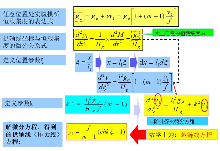

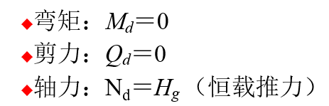

如果拱轴线为恒载压力线,由对称性原则,拱顶截面的内力为:
对拱脚截面取矩,有:
对x处任意截面取矩
两边对x取两次导数,得
其中gx为供上任意的恒载集度,Hg为拱的恒载水平推力。

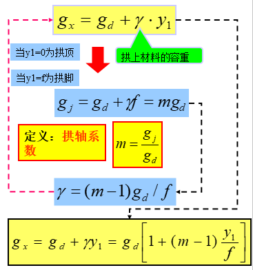

假定实腹式拱的恒载集度与拱轴坐标成线性关系,其任意恒载可以用下式表式:

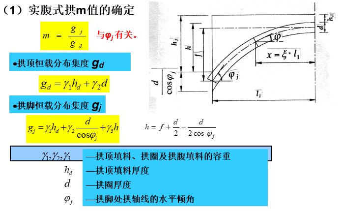

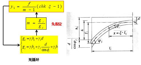

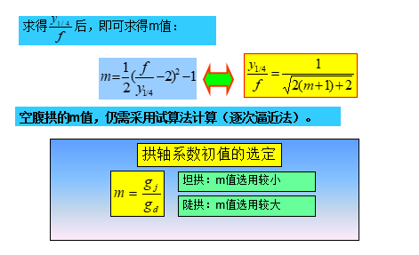

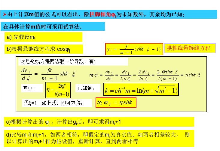

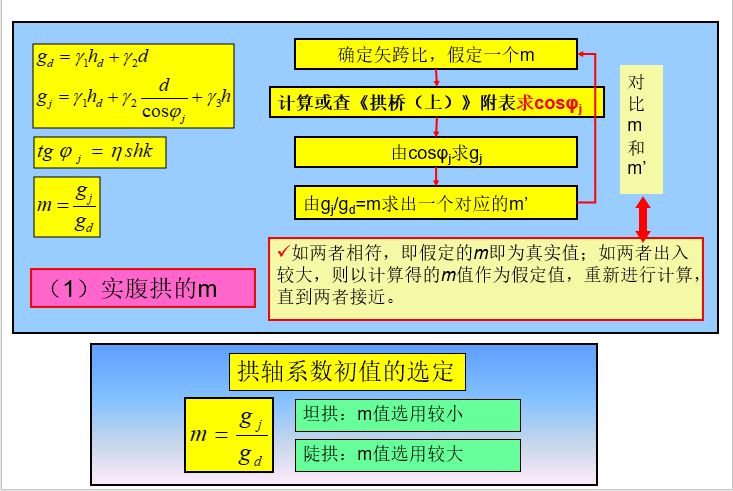

2、拱轴系数m值的确定
由上述计算m值得公式可以看出,除拱脚倾角φj,其余均为已知:
具体操作流程如下:

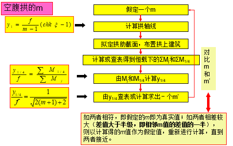

(2)空腹式拱m值的确定
