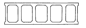

普通上承式拱圈断面形式

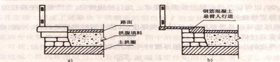

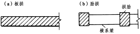

图片A、板拱

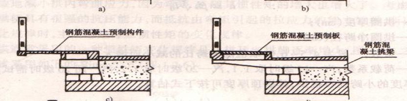

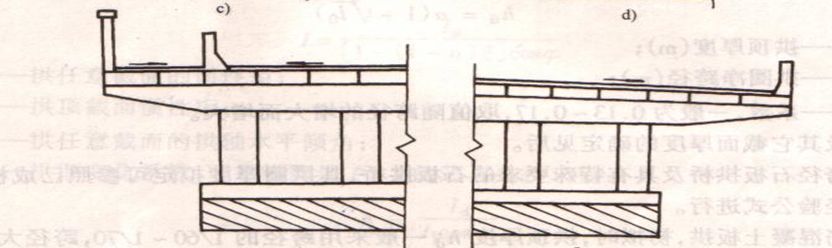

1、基本上与桥同宽
不设人行道,挑出5-10cm      设人行道,挑出15-25cm
适用:
实腹单孔拱桥
采用拱式腹孔的空腹式拱

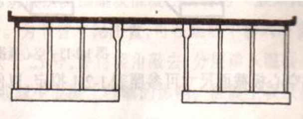

2、窄拱圈
人行道部分悬出                                 人行道全部悬出
梁式腹孔的空腹拱
目的:
减少拱圈宽度,减小墩台尺寸
上部结构省料
适用:采用梁式腹孔的空腹拱

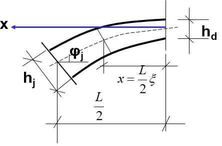

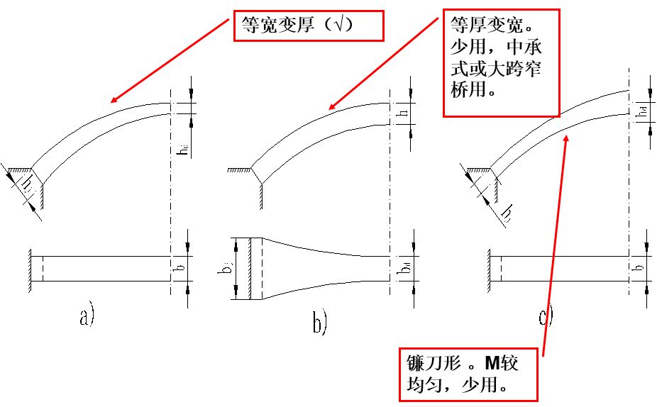

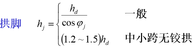

拱圈厚度
与跨度、体系、荷载有关

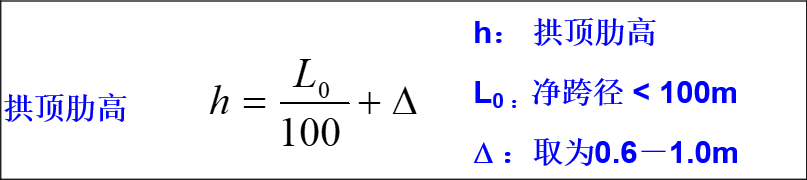

主拱厚度及变化规律
拱圈横截面沿跨径变化规律
目的:适应内力
变化方式

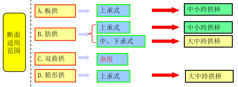

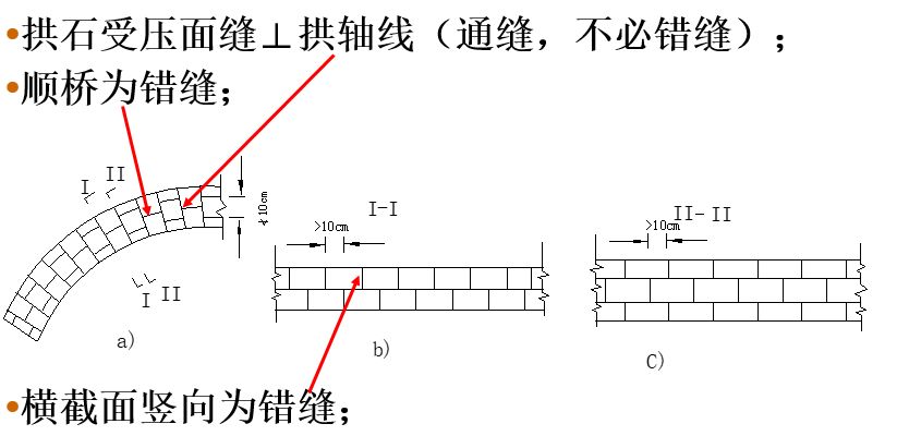

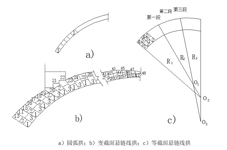

图片(1)石板拱的构造
拱石:满足施工规范要求(尺寸、标号)
编号:拱石需要随拱轴线和截面形式不同而编号
错缝
限制缝宽
砂浆强度比拱石低得多,限制缝宽(几cm,与材料有关)

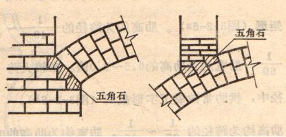

设五角石(支座石)或混凝土拱座和底梁——改善受力条件
(2)混凝土板拱的构造
1)简单预制砌块板拱
预制块代替料石,施工、构造要求同料石拱

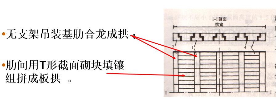

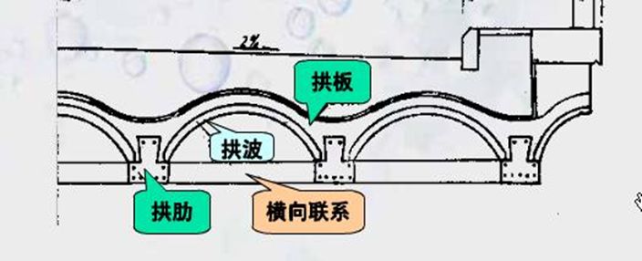

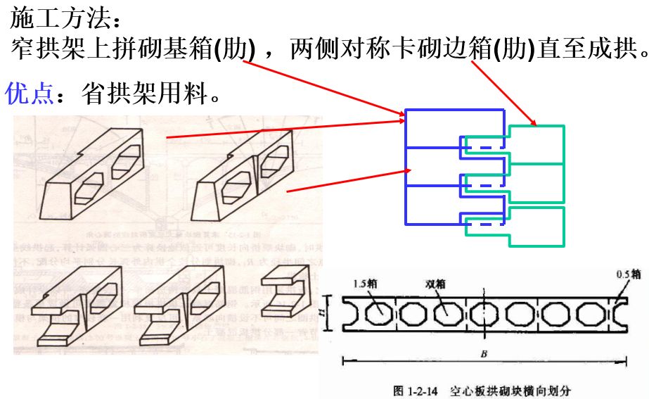

2)分肋合龙,横向填镶砌筑板拱
适于:中、小跨
施工方法:
3)卡砌(空心)板拱

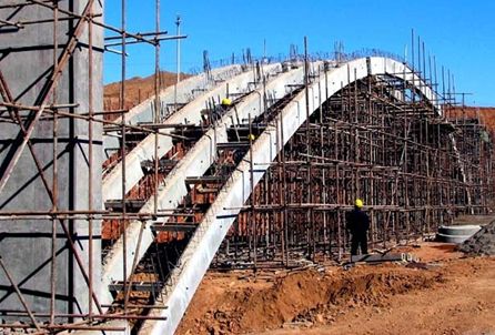

(3)钢筋混凝土板拱的构造
优点:简单、美观
施工:可反复用一套较窄的拱架与模板来完成施工。

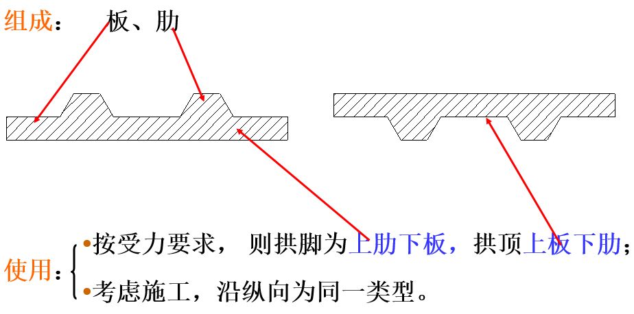

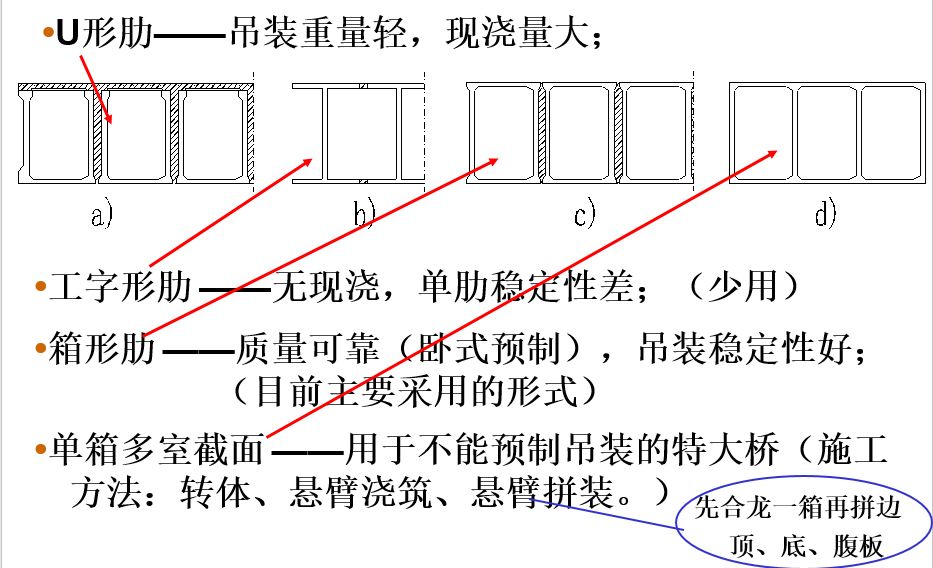

(4)板肋拱

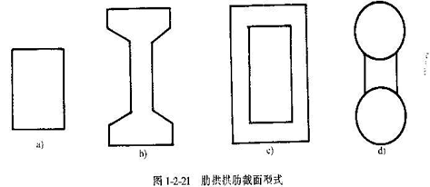

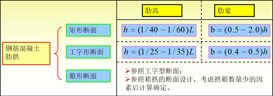

B、肋拱
肋拱是指用两条或多条分离的平行窄拱圈?即拱肋作为主拱圈的拱
肋拱具有自重轻,恒载内力小,的优点,可以充分发挥钢筋混凝土等材料的性能,在大中型拱桥中得到广泛应用(取代板拱)

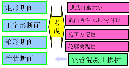

1.(单一)拱肋的截面选择
2.(单一)拱肋的轮廓尺寸
两外侧拱肋最外缘间距一般不宜小于跨径的1/15(稳定)。

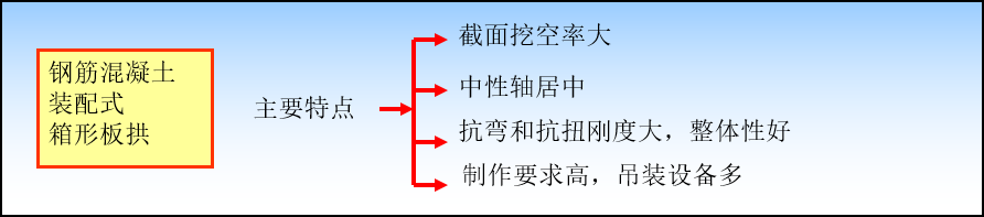

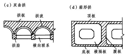

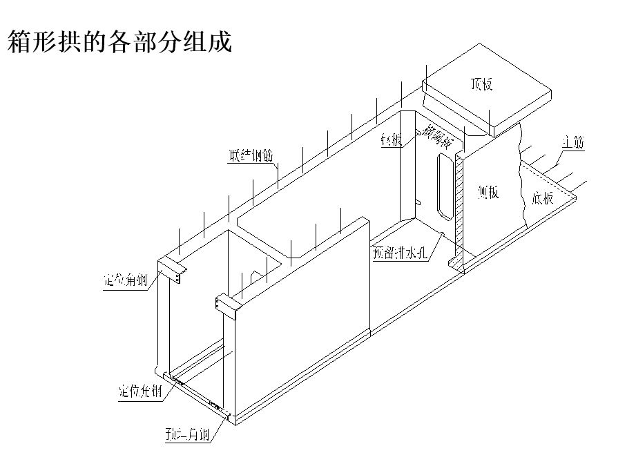

C、箱形拱
箱形拱:主拱圈由多室箱构成的拱,箱形拱通常采用预制拼装施工。
箱形拱截面组成方式

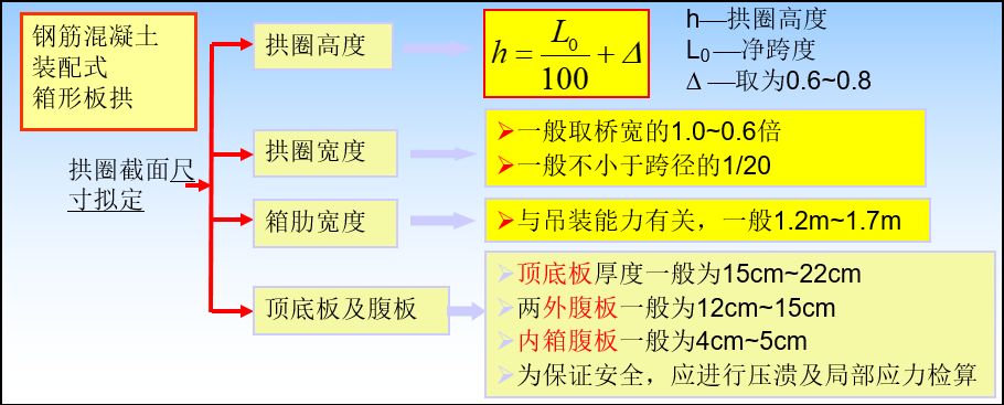

1.拱圈的截面尺寸

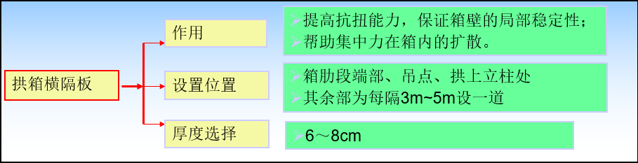

2.箱拱内横隔板设置考虑

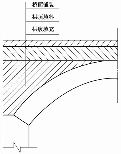

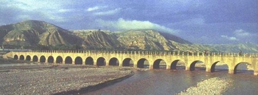

1.实腹式拱桥上建筑
实腹式拱上建筑构造简单,施工方便,填料数量较多,恒载较重,所以,一般用于小跨径的拱桥。实腹式拱上建筑由拱腹填料、侧墙、护拱、变形缝、防水层、泄水管以及桥面系组成
实腹式拱上建筑
特点:简单、重,多用于小跨
拱腹填料分为填充式和砌筑式两种。前者就地取材,后者在取材不易时才会采用该方式。

三、拱顶填料、桥面铺装
当拱上填料厚度(包括桥面铺装厚度)等于或大于50cm时,设计计算中不计汽车荷载的冲击力。
若是直接在拱顶截面上缘以上铺筑混凝土桥面,此时应计入汽车荷载的冲击力
作用:扩散轮载,减小冲击

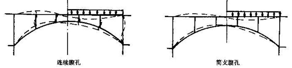

四、伸缩缝、变形缝
温度下降时候的变形
拱上建筑与主拱圈的共同作用:提高主拱圈的承载能力,约束主拱圈的变形,产生附加内力
半跨加载时的变形
使用原则
变形大时,使用伸缩缝;变形小时,使用变形缝
作用
拱上建筑尽量自由变形
符合拱上建筑不与主拱圈共同工作的计算假定
防拱上建筑开裂

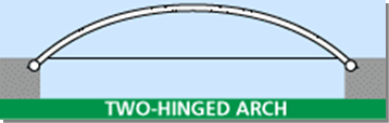

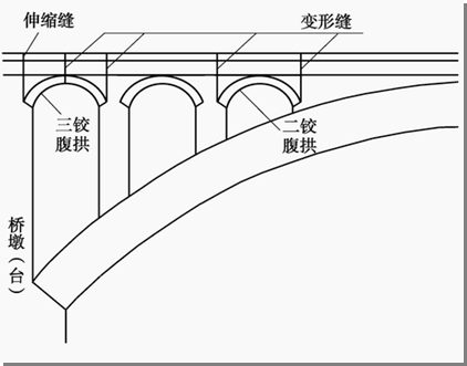

五、拱铰

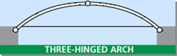

拱桥中铰的设置
按两铰拱或三铰拱设计的主拱圈
按构造要求需要采用两铰拱或三铰拱的腹拱圈
构造要求:两铰或三铰腹拱

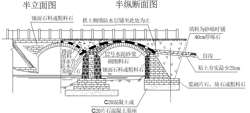

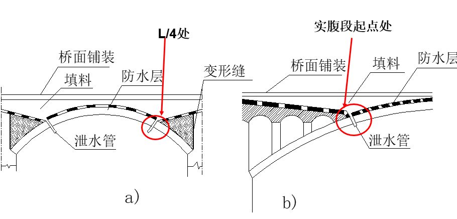

六、排水与防水
桥面排水
设置桥面纵、横坡和泄水管等
渗水排除
实腹拱
空腹拱
防水层构造
一般有两种:
2~3层油毛毡与沥青胶贴铺而成
沥青涂抹(少雨水处)

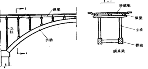

中、下承式钢筋混凝土拱桥的设计与构造
一、概述

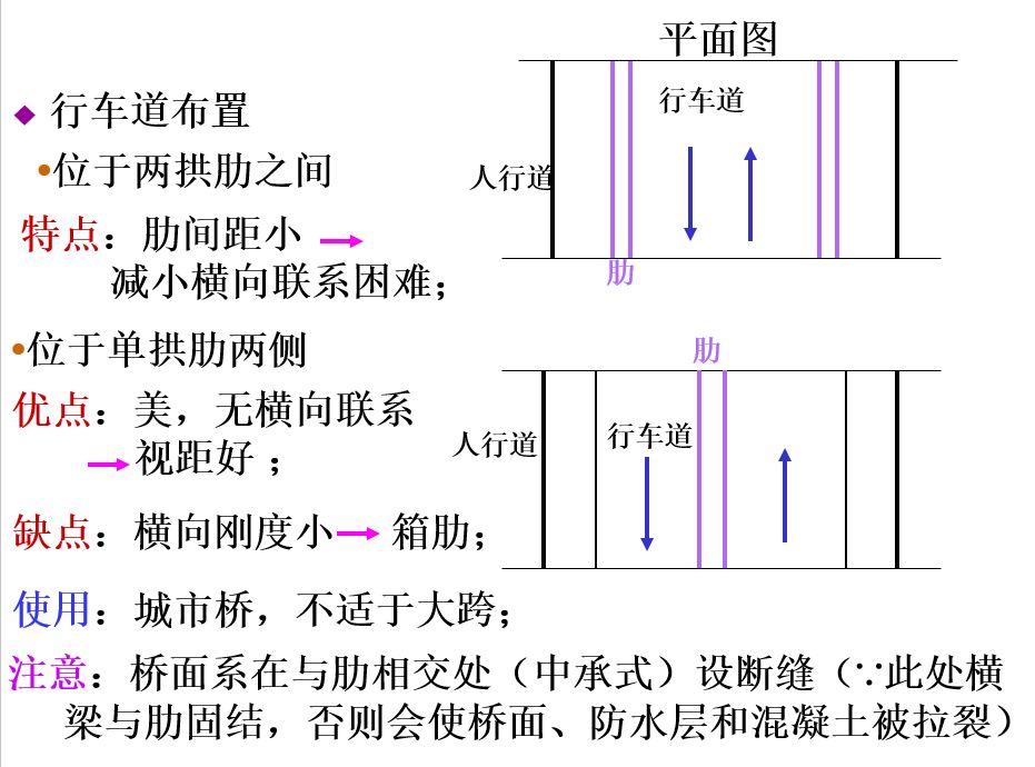

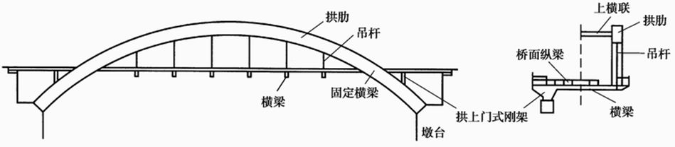

中承式拱桥的行车道位于拱肋的中部,桥面系(行车道、人行道、栏杆等)一部分用吊杆悬挂在拱肋下,一部分用刚架立柱支承在拱肋上。
中承式拱桥总体布置
承式拱桥的桥跨结构由拱肋、悬吊结构和横向联结系三部分组成,如图所示。由于车辆在两片拱肋之间行驶,所以,需要用吊杆将纵、横梁系统悬挂在拱肋下,在纵、横梁系统上支承车道板,组成桥面系(行车道,人行道,栏杆等)。桥面系和这些传力构件统称为悬吊结构。
下承式拱桥总体布置

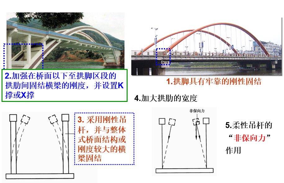

1.拱肋
中、下承式拱桥的主要承重构件是两个分离式的拱肋,组成拱肋的材料可以是钢筋混凝土、钢管混凝土、劲性骨架混凝土或纯钢材,两片拱肋一般在两个相互平行的平面内。有时也可使两拱肋平面内倾,使之在水平面上的投影呈“X”型(即提篮式拱)以提高拱肋的横向稳定性和承载力。
提篮拱示意图
提篮拱(又称x型肋拱)显然能提高拱的横向稳定性
但提篮拱随着倾角的增加,会使下部结构工程数量也相应增加
拱肋的倾斜也会给施工带来困难
降低拱肋的面内极限承载力
X型肋拱的内倾角也不是越大越好,一般以10度附近为佳

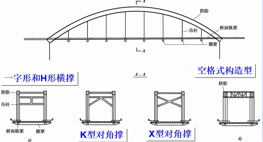

2.横向联系
为了保证两片拱肋的横向刚度和稳定以承受作用在拱肋、桥面及吊杆上的横向水平力,一般须在两片分离的拱肋间设置横向联系。

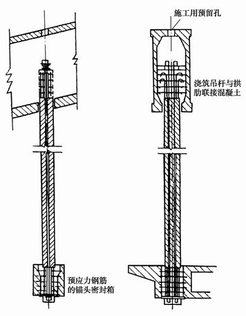

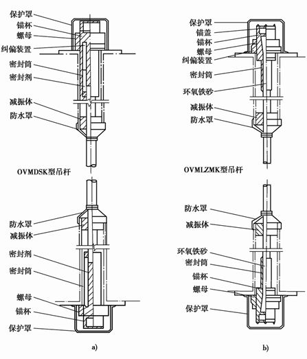

3.悬挂结构
刚性吊杆截面一般为矩形,采用预应力混凝土;除承受轴力外,还必须抵抗上下节点处的局部弯矩。为了减小刚性吊杆承受的弯矩,其截面尺寸在顺桥方向应设计得小一些,而在横桥向为了增加拱肋面外的稳定性,尺寸应该设计得大一些。
吊杆:刚性吊杆
柔性吊杆一般采用高强钢丝索或冷轧粗圆钢制作,只承受轴力。关键是保证钢索的耐久性,防止钢丝的锈蚀非常重要。
钢索的防护方法很多,主要有缠包法和套管法等。目前主要用PE热挤索套防护工艺,直接在工厂制成成品索,简单可靠,且较经济.
吊杆:柔性吊杆

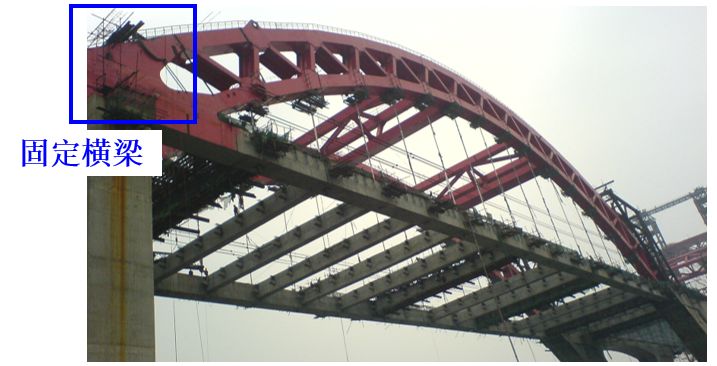

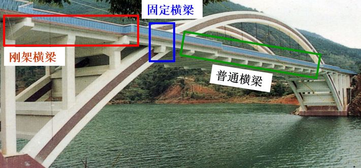

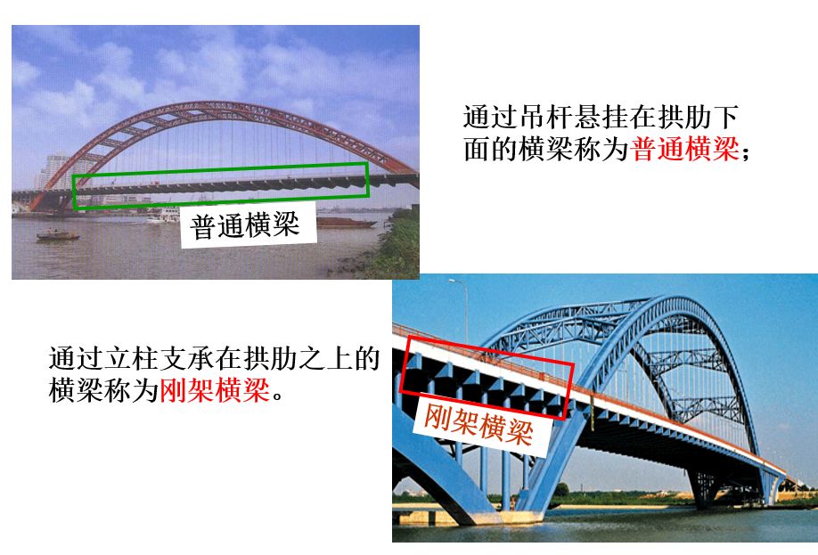

(2)横梁
中承式拱桥的桥面横梁可以分为固定横梁、普通横梁和刚架横梁三类。
桥面系与拱肋相交处的横梁一般与拱肋刚性联结,其截面尺寸与刚度比其它横梁大,通常称为固定横梁;
固定横梁由于其位置特殊,它既要能传递垂直荷载和水平横向荷载,有时还要传递纵向制动力以及从拱肋和桥面传来的弯矩、扭矩和剪力,因此必须与拱肋刚性联结,且其外形须与拱肋和桥面系相适应。

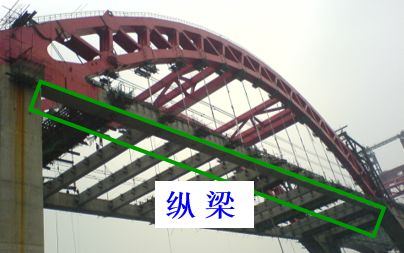

(3)纵梁
横梁的间距一般在4m~10m之间,纵梁多采用T形、П形小梁,设计成简支梁结构或连续梁结构,或直接在横梁上满铺空心板、实心板
