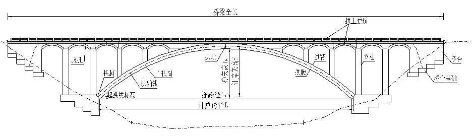

(2) 基本组成
基本组成

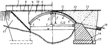

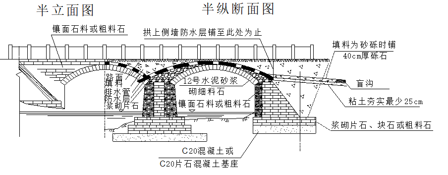

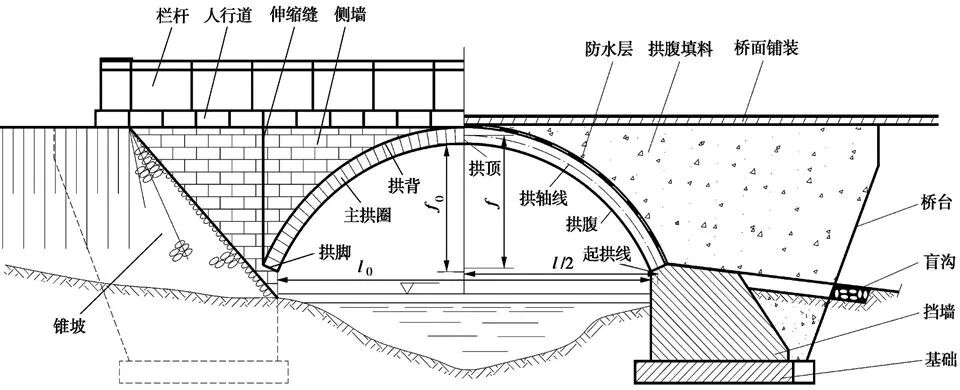

1) 实腹式拱桥组成
实腹拱桥
1—主拱圈;2—拱顶;3—拱脚;4—拱轴线;5—拱腹;6—拱背;7—栏杆;8—人行道块石;9—伸缩缝;10—侧墙;11—防水层;12—填料;13—桥面;14—桥台;15—基础;16—盲沟;17—锥坡;L0—净跨径;L—计算跨径;f0—净矢高;f—计算矢高;f/L—矢跨比
2) 空腹式拱桥组成
空腹式拱桥
a)
(3) 主要技术名词
b)
技术名词示意图
名词介绍

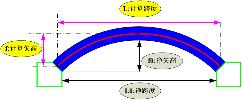

拱圈最高处称拱顶,拱圈与墩台连接处为拱脚
拱圈横截面形心的连线称拱轴线,拱圈上曲面称拱背,下曲面称拱腹,起拱面与拱腹的交线称起拱线
净跨径(l0):每孔拱跨两个起拱线之间的平距
计算跨径(l ):相邻两拱脚截面形心之间的平距(即拱轴线两端点之间的平距)
净矢高(f0):拱顶截面下缘至起拱线连线之间的垂距
计算矢高(f):拱顶截面形心至相邻两拱脚截面形心之连线的垂距
矢跨比(D 或 D0)又称矢度,计算矢高与计算跨径之比
(D=f/l) 或净矢高与净跨径之比(D0=f0 / l0)

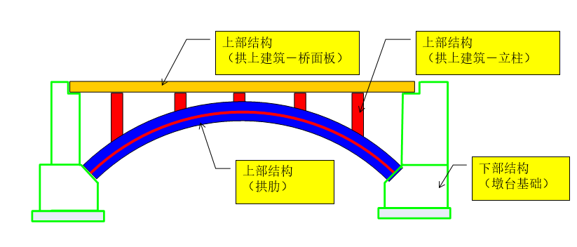

(2)拱上建筑
1) 实腹式拱桥
实腹式拱桥
2)空腹式拱桥
空腹式拱桥

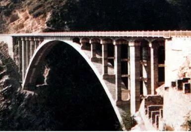

(3)拱轴线型
a)圆弧线拱桥
b)抛物线拱桥
c)悬链线拱桥

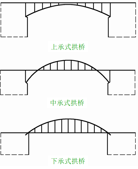

(4) 桥面位置
桥面位置

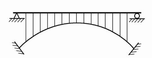

(5) 结构受力图式

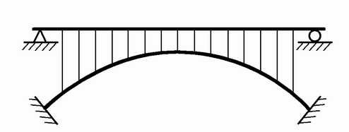

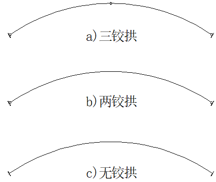

1) 简单体系拱桥
a)
b)
简单体系拱桥
受力特点:行车系结构不参与主拱受力,有推力
三铰拱:静定结构,无附加内力
缺点:构造复杂、维护费用高、整体刚度下降
Q:
空腹式拱桥的拱上建筑中的边腹孔常用三角拱。为什么?
A:
提示:课本内有。
a)三铰拱
两铰拱:与无铰拱相比,附加内力减少;与三铰拱相比,整体性提高
使用:地基不好,坦拱(推力大)
b)两铰拱
三次超静定:有附加内力,地基要求高;内力分布均匀,节省材料
无铰:构造简单、维护费用降低、整体刚度提高
c)无铰拱

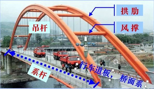

2) 组合体系拱桥

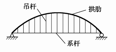

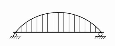

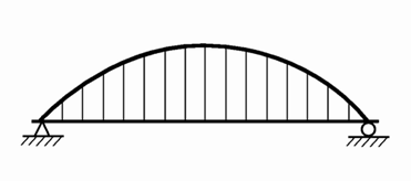

拱式组合体系桥一般由拱肋、系杆、吊杆(或立柱)、行车道梁(板)及桥面系等组成。
组合体系拱桥
受力特点 :行车系与主拱同时受力
无推力拱式组合体系桥(也称系杆拱桥)是外部静定结构,兼有拱桥的较大跨越能力和简支梁桥对地基适应能力强的两大特点。拱的推力由系杆承受,系杆的含义就是一个将两拱脚相互联系在一起的水平构件,因而墩台不承受水平推力。
a. 无推力拱
a)柔性系杆刚性拱(系杆拱)
b)刚性系杆柔性拱 (蓝格尔拱)
c)刚性系杆刚性拱 (洛泽拱)
无推力拱的基本类型

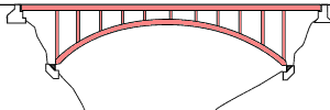

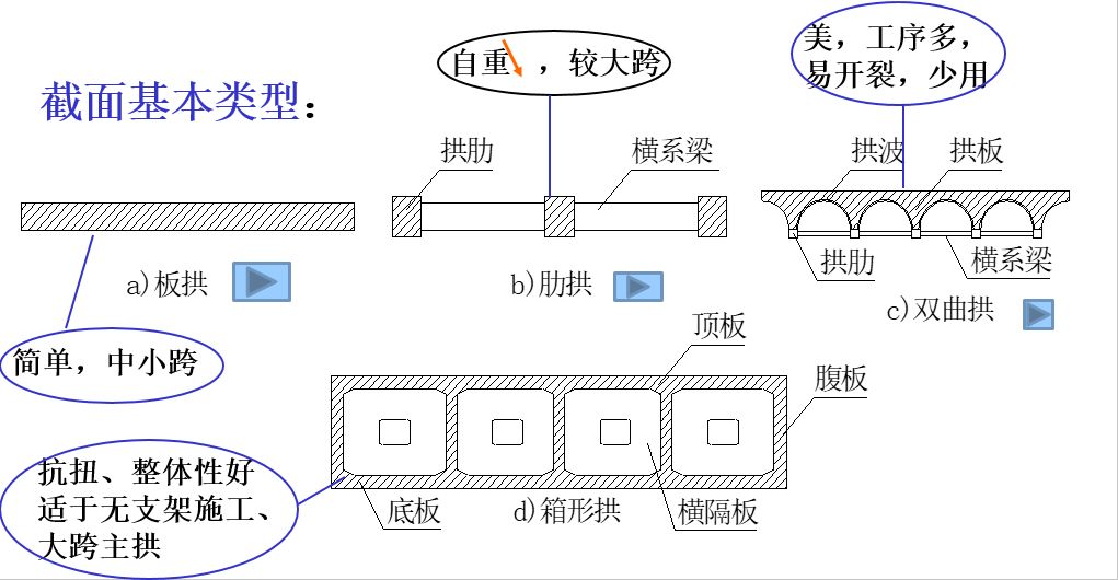

(6) 截面型式
1) 板拱桥
主拱圈采用矩形实体截面的拱桥称为板拱桥
板拱又可分为石板拱、混凝土板拱 和 钢筋混凝土板拱等
构造简单、施工方便,使用广泛。自重较大,不经济,通常在地基较好的中小跨径圬工拱桥中采用
混凝土肋拱
双曲拱
箱形拱

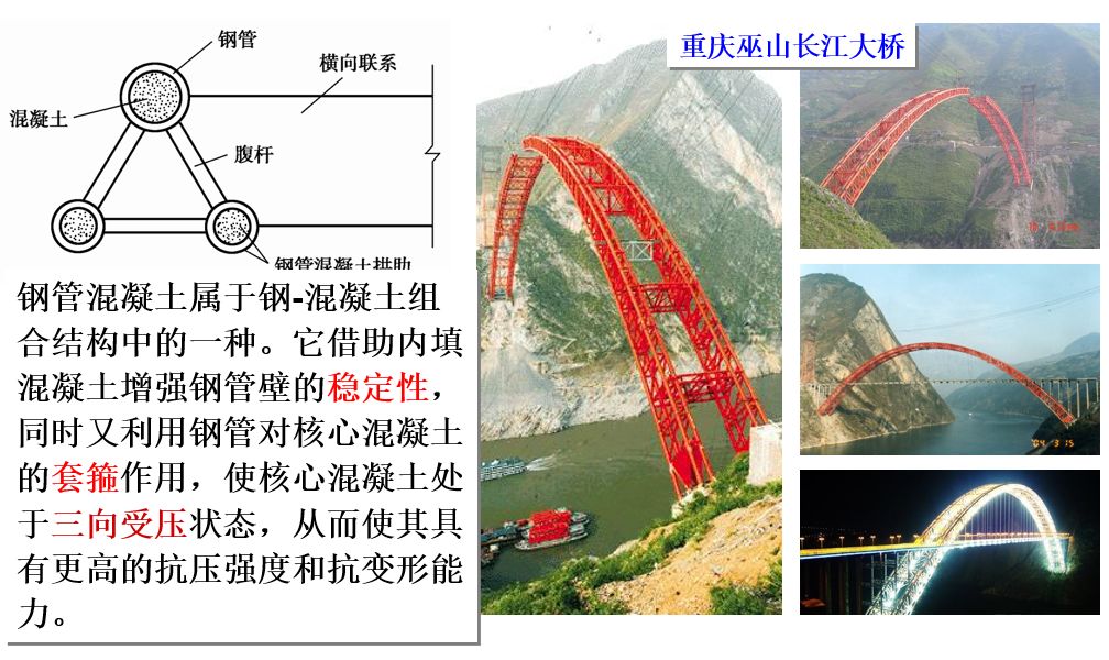

钢管混凝土拱

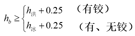

(1) 高程系统的确定
桥面高程——由线路设计与总体布置及设计综合研究决定
拱顶底面高程——满足拱顶最小填料厚度和主拱拱顶截面高度的要求
起拱线高程——根据拱顶底面标高和桥下净空要求(通航泄洪等)拟定
基础底面高程——根据地基情况决定
1) 桥面标高
桥下净空要求(通航、洪水)
线路纵断面要求(i、引道长等)
2) 拱顶底面标高
拱顶底面标高=桥面标高-拱顶处的建筑高度
3) 起拱线标高hb
4) 基底标高
与地基有关(冲刷深度、承载力)

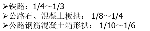

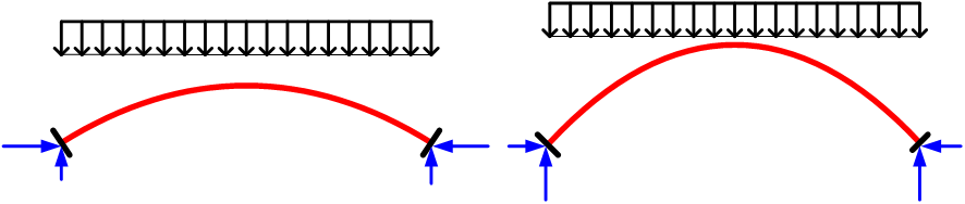

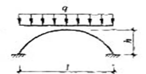

(2) 矢跨比的确定
矢跨比:矢高与跨度的比值。拱桥的最重要设计控制参数
满足泄洪和通航要求,还应从经济、结构受力、施  工等方面综合分析比较确定。
Q:
拱的水平推力同矢跨比成反比,为什么?
A:
提示:从受力分析来考虑

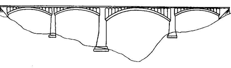

(3)连拱体系中的分跨
等跨分孔
不等跨分孔
不等跨拱桥不平衡推力的处理
处理目的:减小不等跨恒载产生的不平衡推力
处理依据:水平推力大小与矢跨比成反比
采取措施:
  • 采用不同的矢跨比
  • 采用不同的拱脚标高
  • 调整拱上建筑的重力
  • 采用不同的拱跨结构
  • 采用不对称桥墩
