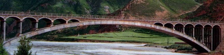

拱桥发展
建于隋代(公元605-618)年间 ,河北赵县赵州桥,是当今世界上最早单孔敞肩型石拱桥
建于元代(公元1189~1192)年间 ,北京的卢沟桥,是我国现存最古老的联拱石桥
1779年,英国建成世界上第一座铸铁拱桥Coalbrookdale Iron  Bridge,跨度30.7m,矢高13.7m,由5片半圆形拱肋组成。
中国著名拱桥

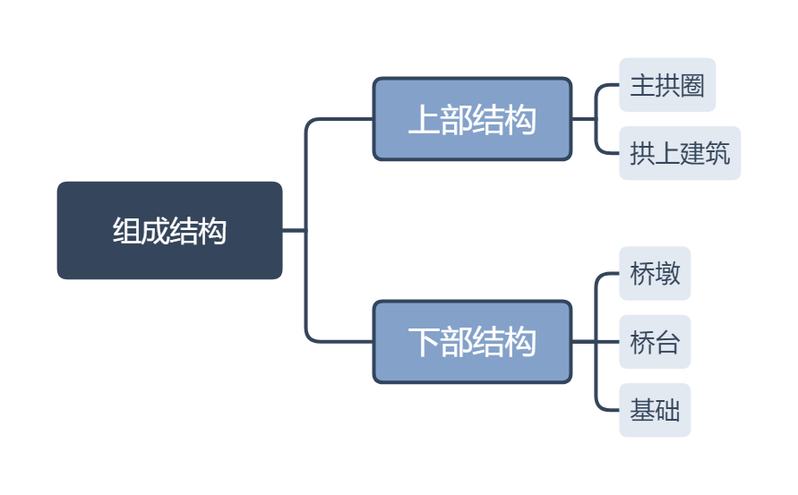

组成结构
主要特点

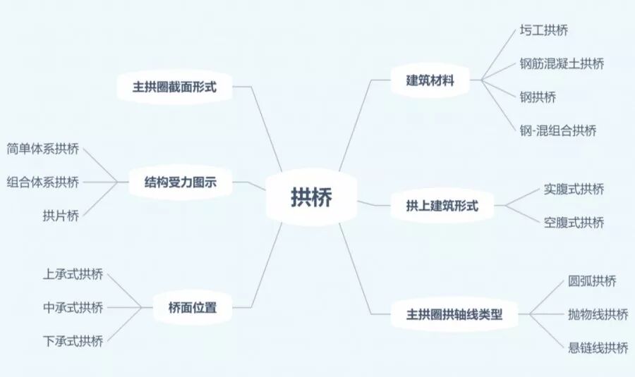

分类及总体布置
拱桥分类

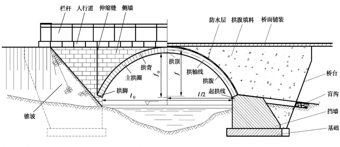

拱桥构造
上承式拱桥
桥面:位于整个桥跨结构上面
组成:主拱(圈)、拱上传载构件或填充物、桥面系
主拱(圈)截面形式:板拱、肋拱、箱型拱

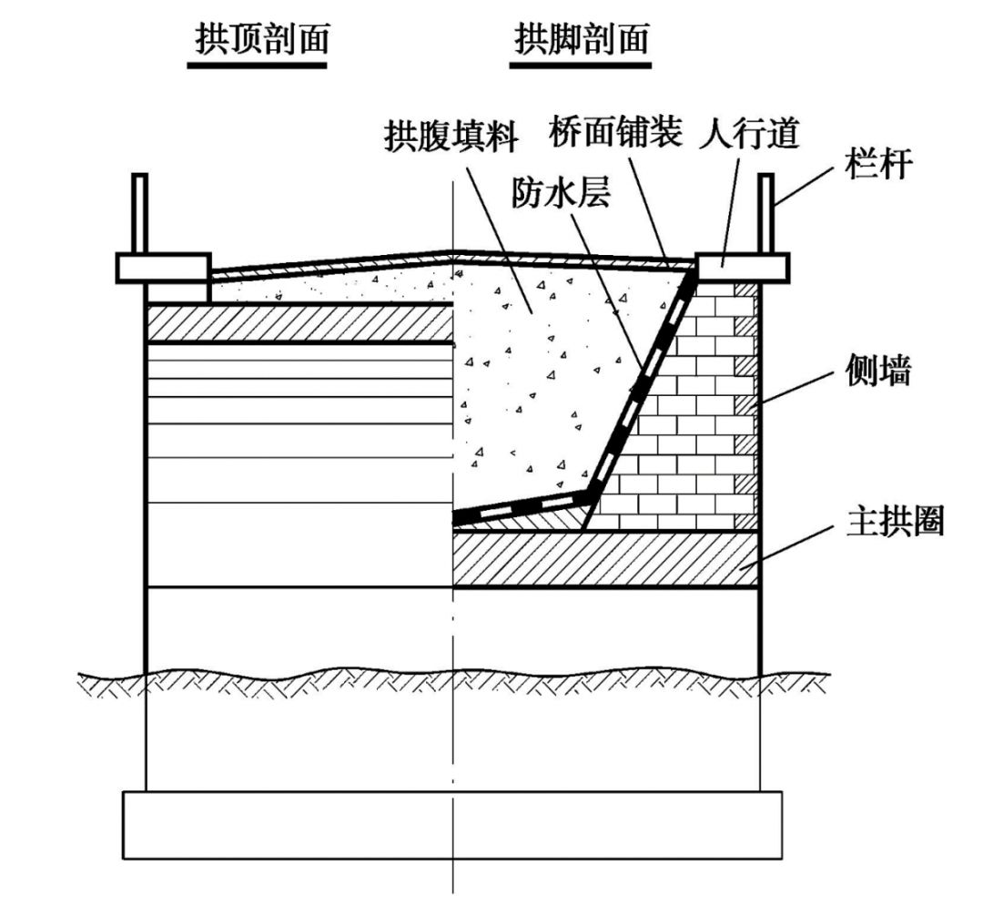

板拱
  • 主拱圈采用整体实心矩形截面的拱
  • 石板拱需错缝并设有五角石
  • 混凝土板拱的厚度大多为跨径的1/60~1/70

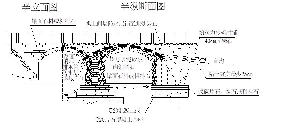

拱上建筑的构造:实腹式拱上建筑、空腹式拱上建筑
实腹式拱上建筑
空腹式拱上建筑
