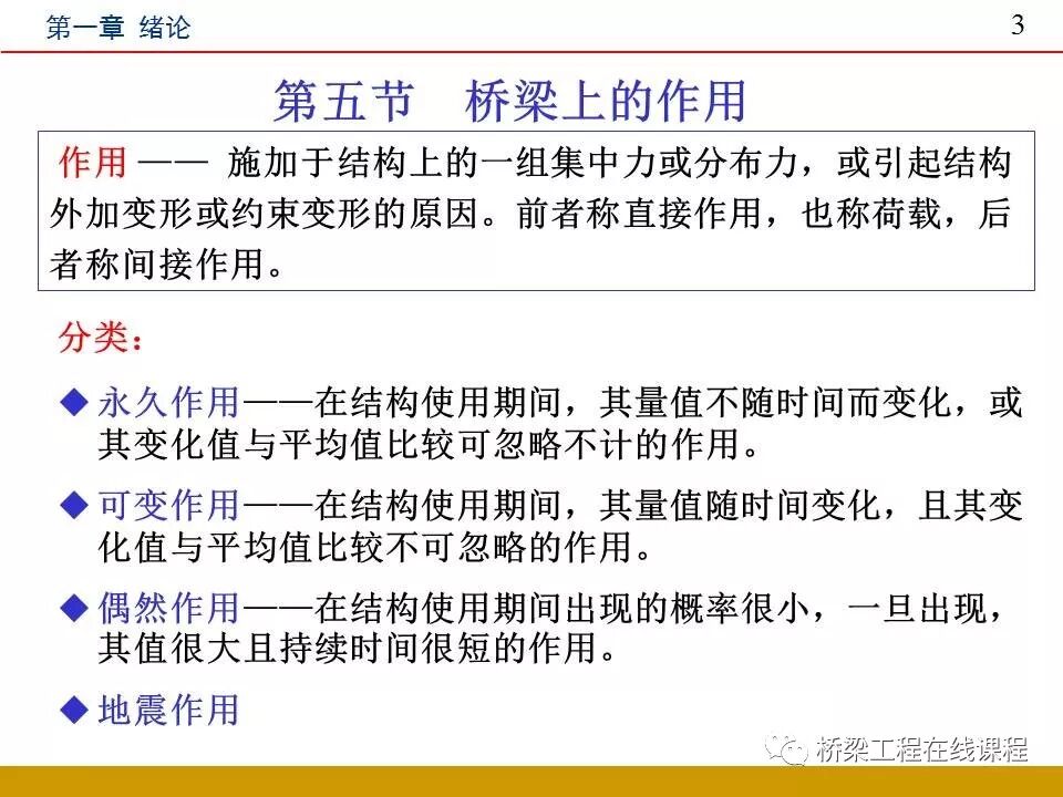

桥梁上的作用
发布于:2022-08-23 13:29:23 来自:道路桥梁/桥梁工程 [复制转发]

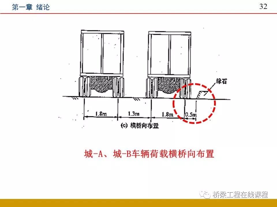

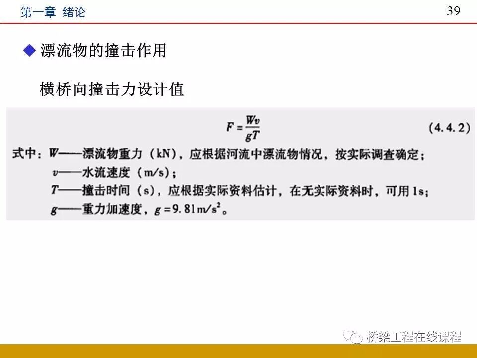

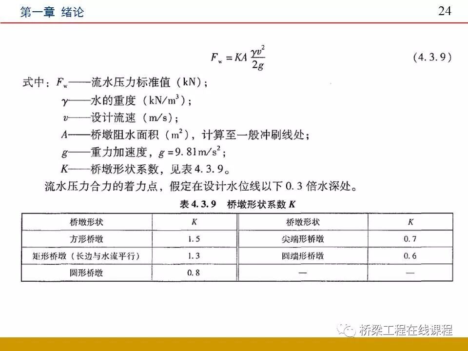

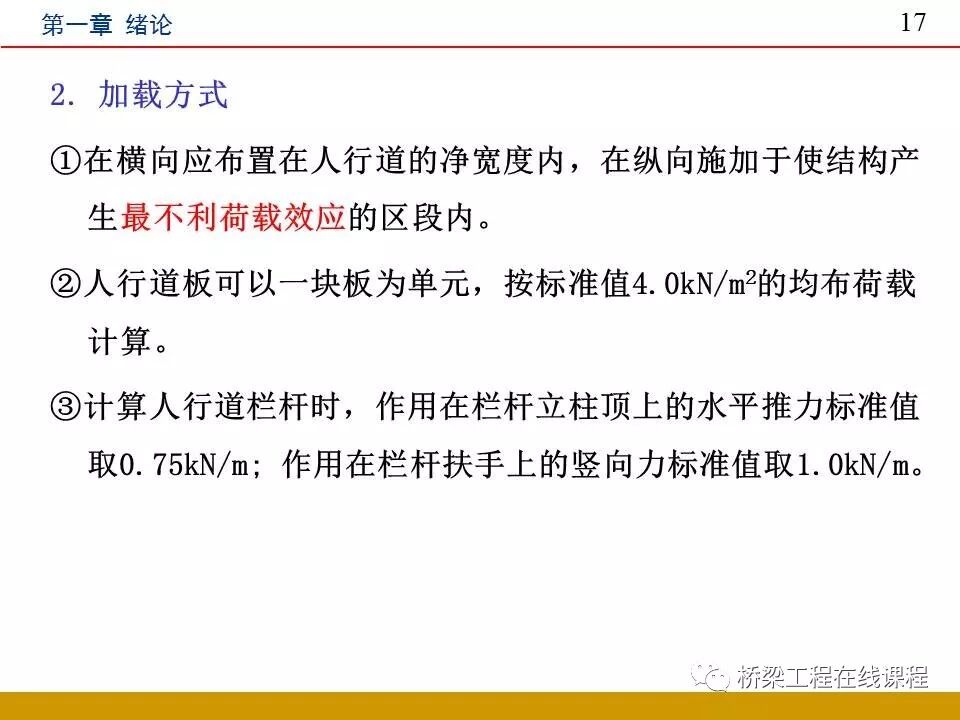

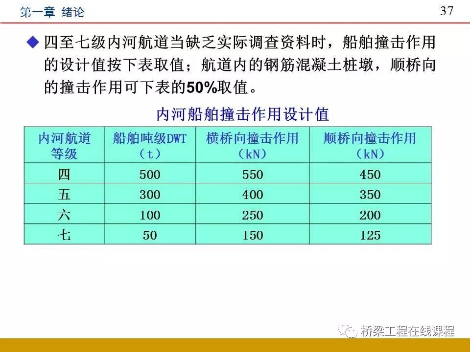

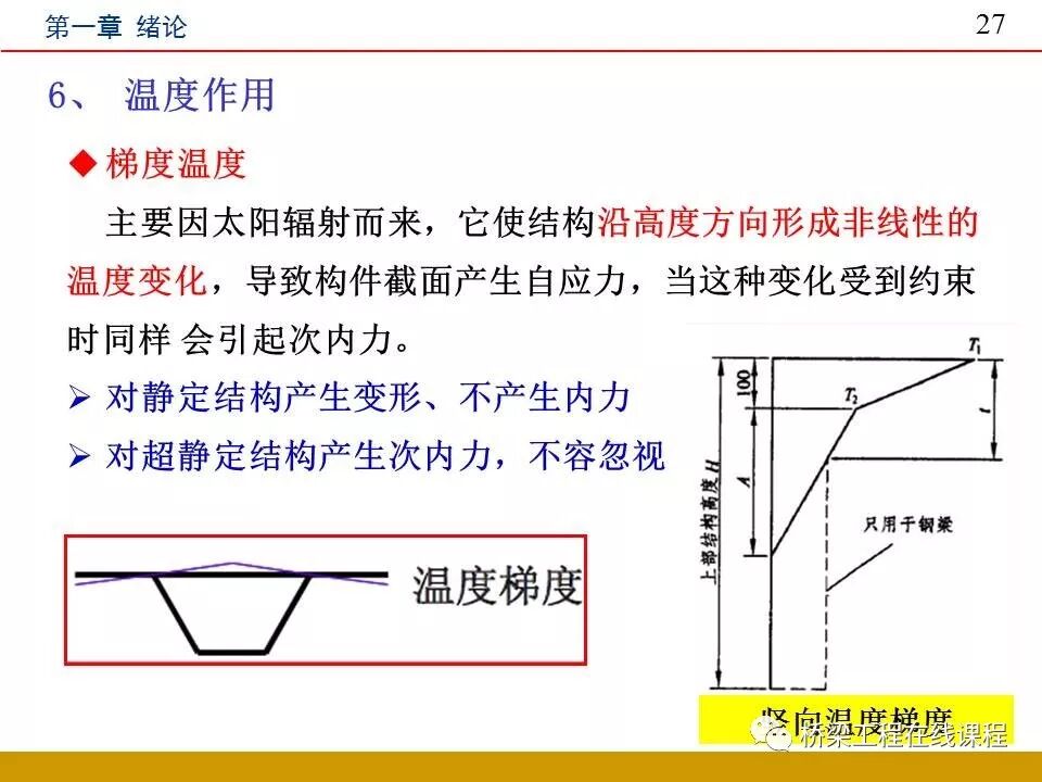

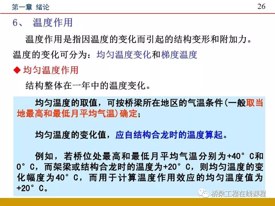

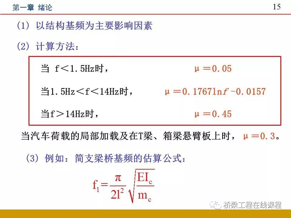

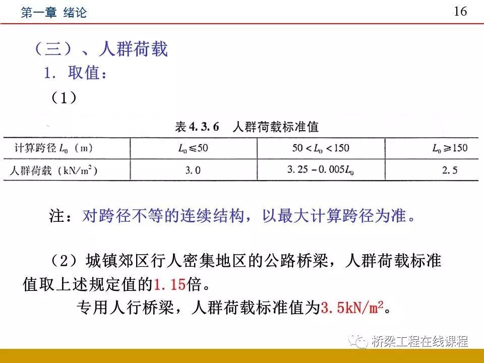

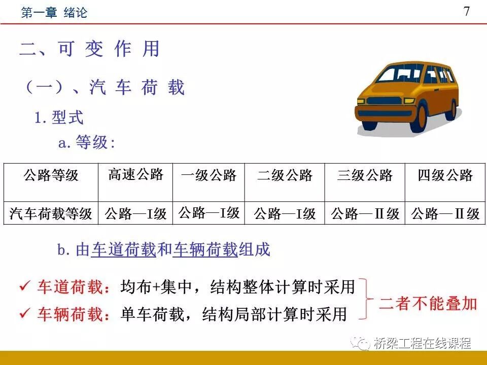

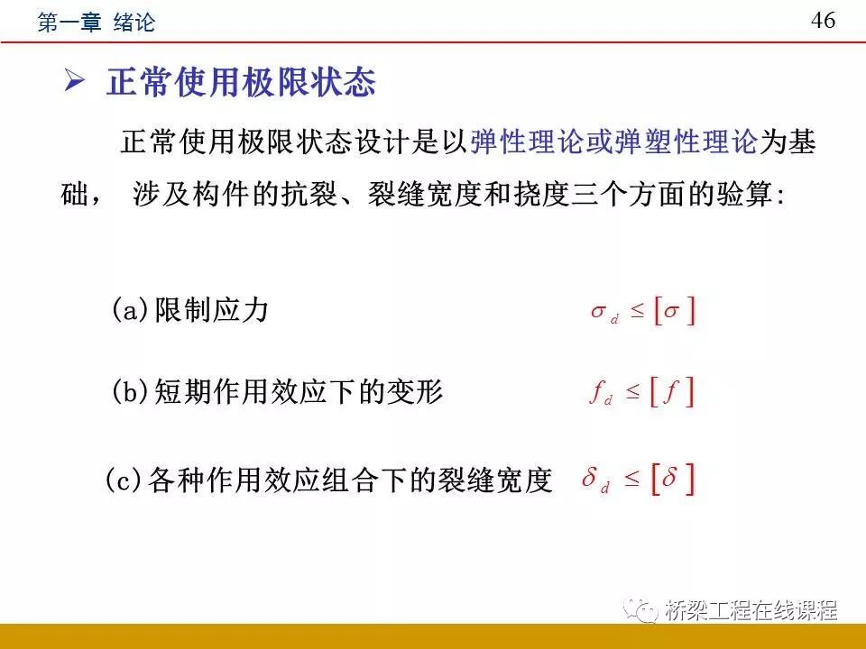

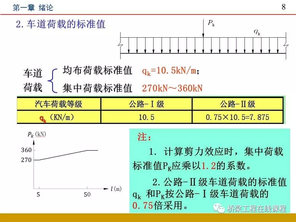

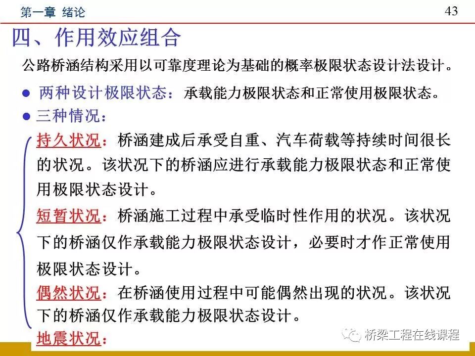

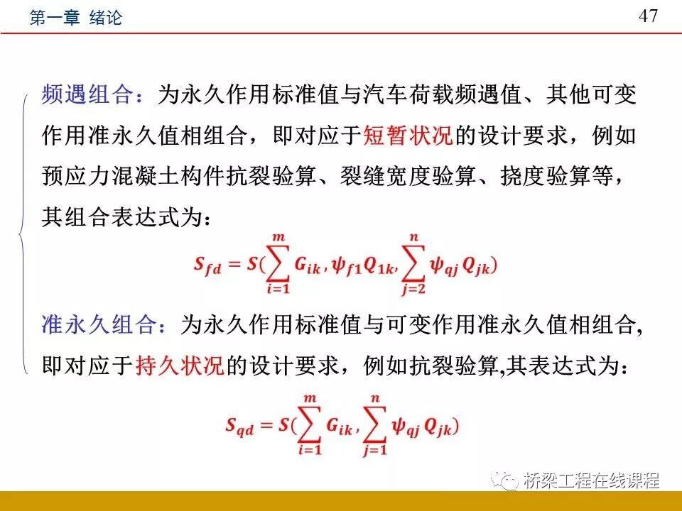

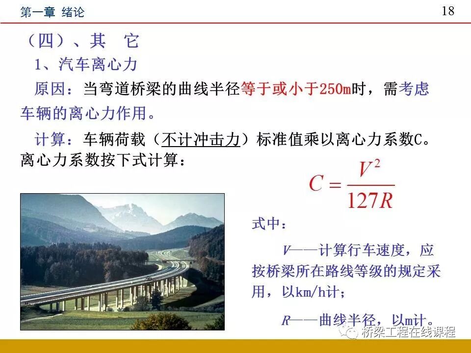

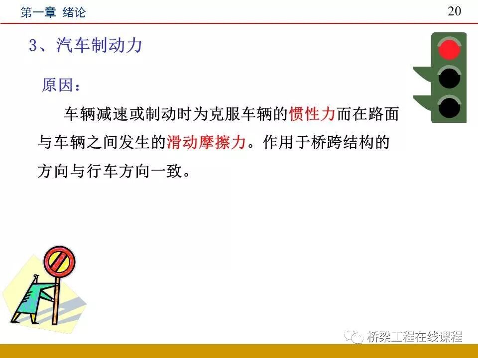

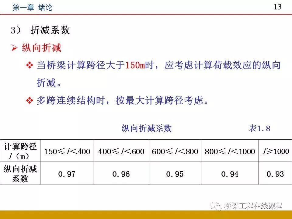

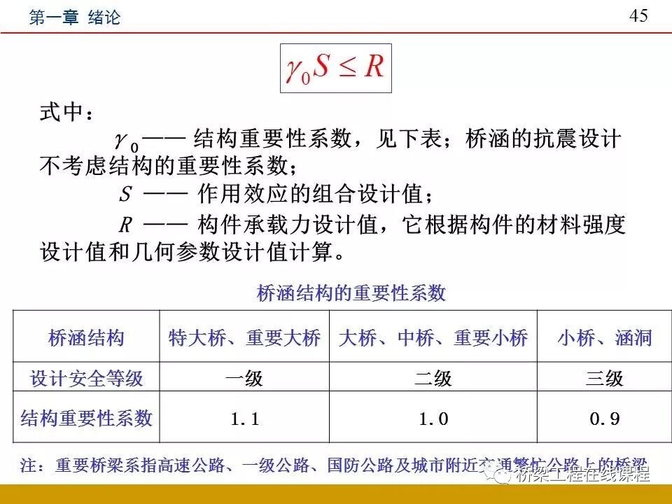

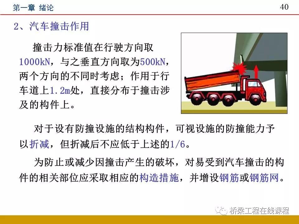

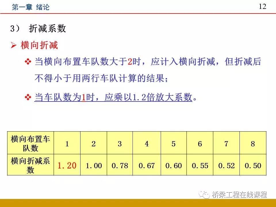

本节主要内容:作用的分类,重点掌握公路桥梁的设计荷载及荷载组合
桥梁的设计荷载(作用)
