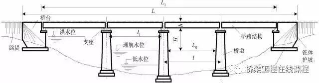

在讲这个概念之前,首先我们先了解一下,桥梁的组成。桥梁是由上部结构、下部结构、支座和附属设施组成。
    上部结构是桥梁支座以上的跨越桥孔的总称, 也叫桥跨结构。
    下部结构,包括桥墩与桥台,桥墩和基础。
图1  梁式桥基本组成
有关术语:

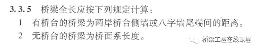

桥梁全长:《公路桥涵设计通用规范》(JTG D60-2015)第3.35条规定如下:
从图1来看,桥梁全长是L所标识的长度。
桥梁总长:梁式桥和板式桥为两桥台台背前缘之间的距离,即多孔跨径的总长,用L 1表示。一般我们按这个指标(多孔跨径总长)来区分特大桥、大桥、中桥和小桥。
净跨径: 梁式桥的净跨径是设计洪水位上两相邻桥墩(或桥台)之间的净距。
              拱桥的净跨径的是每孔拱跨两个拱脚截面最低点之间的水平距离。
总跨径: 多孔桥梁中各孔净跨径的总和,反应了桥下宣泄洪水的能力。
计算跨径: 梁式桥的计算跨径指 两相邻支座中心的距离 。
               拱桥的计算跨径指每孔拱跨两个拱脚截面形心点之间的水平距离。
标准跨径: 对公路梁式桥, 标准跨径是指两相邻 桥墩中线间的距离 ,或 桥墩中线与桥台台背前缘间的距离 。
