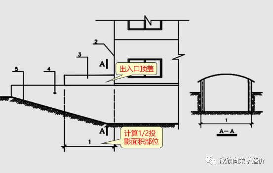

3.0.6 出入口外墙外侧坡道有顶盖的部位,应按其外墙结构外围水平面积的1/2计算面积。
【2005规范】
3.0.5 地下室、半地下室(车间、商店、车站、车库、仓库等),包括相应的有永久性顶盖的出入口,应按其外墙上口(不包括采光井、外墙防潮层及其保护墙)外边线所围水平面积计算。层高在2.20m及以上者应计算全面积;层高不足2.20m者应计算1/2面积。
 解读:
1—计算1/2投影面积部位;2—主体建筑;3—出入口顶盖;
4—封闭出入口侧墙;5—出入口坡道
1、出入口坡道计算建筑面积应满足两个条件:一是有顶盖,二是有侧墙。
计算建筑面积时,有顶盖的部位按外墙结构外围水平面积计算;无顶盖的部位,即使有侧墙,也不计算建筑面积。
2、本规范出入口坡道,无论结构层高多高,都只计算一半面积,这一点与2005规范不同。
4、由于坡道是从建筑物内部一直延伸到建筑物外部的,建筑物 内的部分 随建筑物 正常计算建筑面积 , 建筑物外 的部分 按本条执行 。建筑物内、外的 划分 以建筑物 外墙结构外边线为界 。

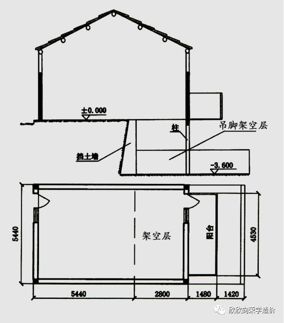

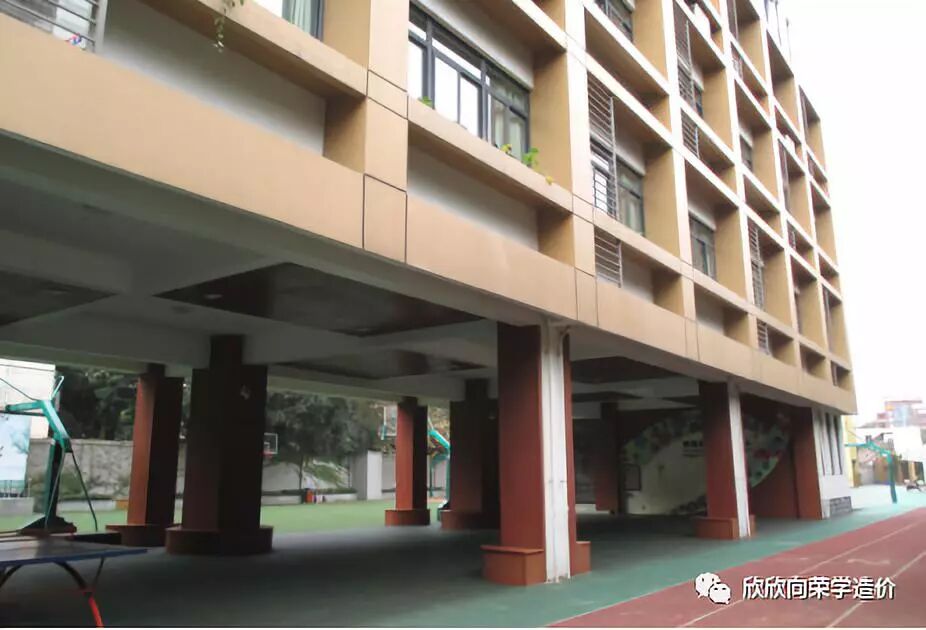

1、架空层常见的是学校教学楼、住宅等工程在底层设置的架空层,有的建筑物在二层或以上某个甚至多个楼层设置架空层,作为公共活动、停车、绿化等空间 。
2、架空层是指“仅有结构支撑而无外围护结构的开敞空间层”。本规范架空层无围护结构,这一点与2005规范中的架空层不同,且无论是否“设计加以利用”,均计算建筑面积。

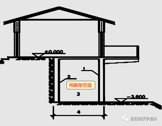

3、规范中提到的“吊脚架空层”,也是无围护结构的,如下图。
1—柱;2—墙;3—吊脚架空层;4—计算建筑面积部位
  4、顶板水平投影面积是指架空层结构顶板的水平投影面积,不包括架空层主体结构外的阳台、空调板、通长水平挑板等外挑部分。

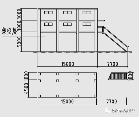

【例1】
计算下图教学楼底层架空层的建筑面积。
解:
S=15×(4.5+1.8)=94.5m2
(按其顶板水平投影计算建筑面积。结构层高在2.20m及以上的,应计算全面积;结构层高在2.20m以下的,应计算1/2面积。)
【例2】
计算下图吊脚架空层的建筑面积。
解:
S=5.44×2.8=15.23m2
