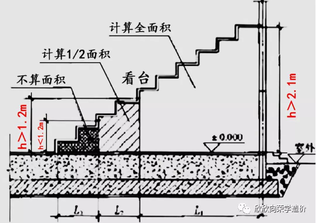

3.0.4 场馆看台下的建筑空间,结构净高在2.10m及以上的部位应计算全面积;结构净高在1.20m及以上至2.10m以下的部位应计算1/2面积;结构净高在1.20m以下的部位不应计算建筑面积。室内单独设置的有围护设施的悬挑看台,应按看台结构底板水平投影面积计算建筑面积。有顶盖无围护结构的场馆看台应按其顶盖水平投影面积的1/2计算面积。

1、现行规范取消了“ 设计加以利用 ”的说法,改按“ 建筑空间 ”进行判断。
2、规范 取消 了“ 永久性顶盖 ”的说法,一律称呼为“ 顶盖 ”。 只要设计有顶盖 ,无论是已有详细设计还是标注为需二次设计,无论是什么材质,都视为有顶盖。
3、本条共分三款,都是针对场馆的,但各款适用范围有一定区别:
第一款关于看 台下的建筑空间 ,对“ 场 ”( 顶盖不闭合 )和“ 馆 ”( 顶盖闭合 ) 都适用 ;

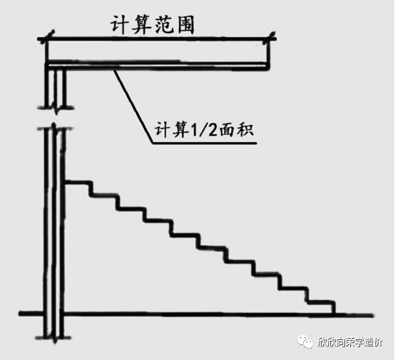

第二款关于 室内单独悬挑看台 ,仅对“ 馆 ”适用;

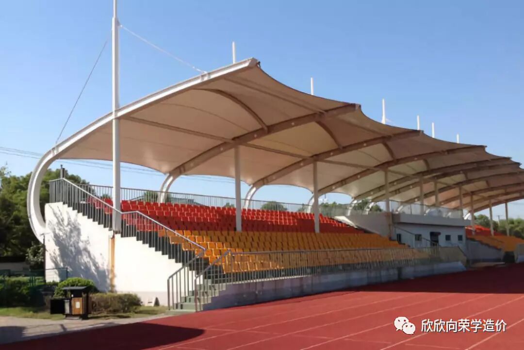

第三款关于有顶盖无围护结构的看台,仅对“场”适用。
4、室内单独设置的有围护设施的 悬挑看台 如下图。无论是单层还是双层悬挑看台,都按各自的“ 看台结构底板水平投影面积计算建筑面积 ”。
5、“场”的看台
(1)有顶盖无围护结构的看台,按顶盖计算1/2建筑面积。
(2)无顶盖的看台,不计算建筑面积(看台下的建筑空间按本条第一款计算建筑面积)。
