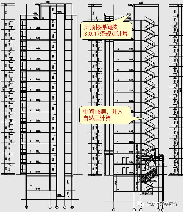

【例2】
图纸地上15层、地下1层。
楼梯间按16层计算建筑面积。建筑物顶部的楼梯间另按3.0.17条规定计算建筑面积。

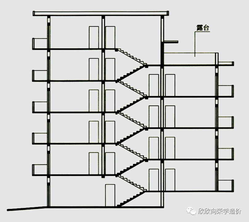

4、当室内公共楼梯间两侧自然层数不同时,以楼层多的层数计算。
图中楼梯间应计算6个自然层建筑面积。

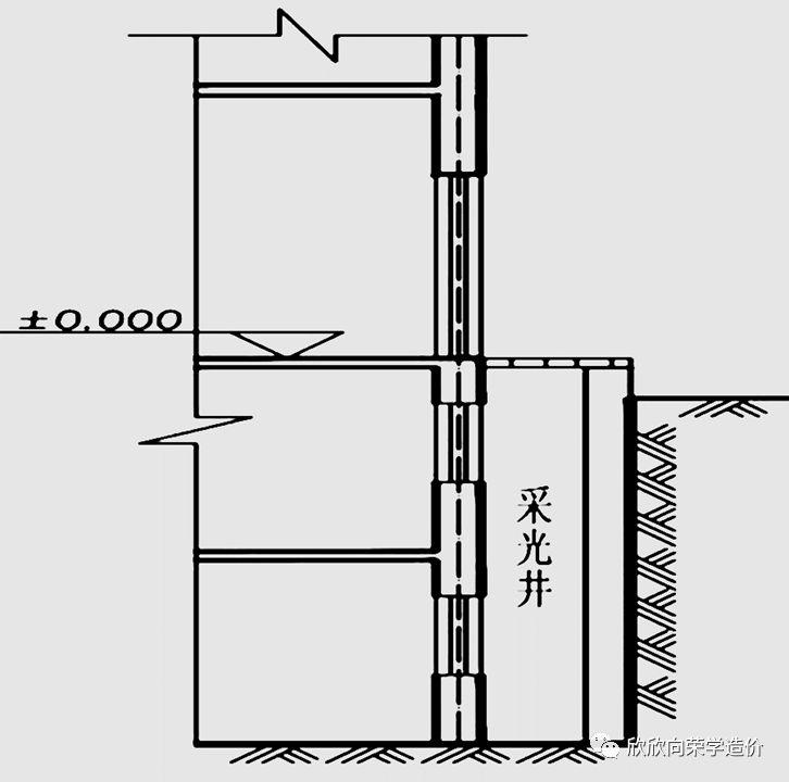

7、采光井

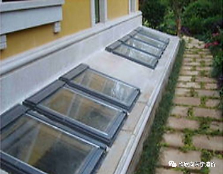

(1)由于目前建筑物设计的多样化,采光井的构造也发了很大的变化。新规范增加了有顶盖的采光井计算建筑面积的规定。
有顶盖的采光井如下图。无顶盖的采光井仍然不计算建筑面积。
(2)有顶盖的采光井不论多深、采光井多少层,均只计算一层建筑面积。
【例3】
下图采光两层,但只计算一层建筑面积。
