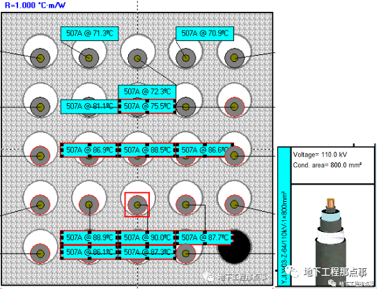

高压电缆由于有金属护套的屏蔽效应,电缆之间的电容可以忽略不计,主要是自感与互感影响金属护套的环流大小。磁场强度与距离平方成反比,因此在电缆工程中,排管敷设电缆,不同回路间距小,回路数多,需要考虑不同回路相序对载流量的影响;电缆隧道内多回电缆相序排列对环流影响,以往考虑得较少。
图1 排管中的电缆载流量

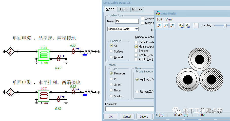

1)电源为1A电流源,环流值相当于标幺值;
2)电缆为交联聚乙烯2500截面,1000米长,金属护套为两端直接接地;
3)不考虑外护套两端的接地电阻;
4)电缆排列为品字形或水平方式。
一、单回电缆品字形与水平排列的环流
品字形排列的金属护套环流,三相均为0.47A;水平排列情况下,A相环流0.60A、B相0.55A、C相0.69A。这与我们的常识一致,两端接地情况下,环流分别达到了运行电流的47%与69%,不均匀排列方式下的环流值更大。雄安新区,大部分情况下电缆采用品字形排列方式,三相感应电压平衡,感应电压与环流绝对值更小,牺牲一定载流量的情况下,允许的盘长更大。

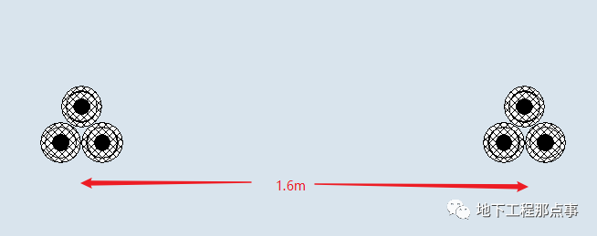

根据毕奥萨瓦尔定律,磁场强度大小与距离平方成反比,因此,在一定距离上,磁感应强度就可忽略为0。本文是分析隧道内所有电缆回路间的互感,以中间人行步道为轴,可分为同侧布置与异侧布置。雄安人行步道宽度为1.4米,两侧电缆回路中心距离约为1.6米,在这个距离尺度下,磁感应强度是相当微弱的,我们比较下增加过道另一侧电缆回路,环流增加比例。

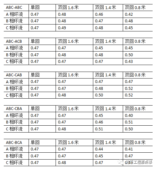

品字形敷设对于本回来说是平衡的,改变相序后的多回相互影响就显得不那么平衡,不如架空线路的同相序、逆相序那么直观。一回电缆相序固定为ABC,步道另一侧分别为ABC、ACB、CAB、CBA、BCA,两回路之间距离分别为1.6米、1.4米、0.8米,计算结果如下。
间距为1.6米时,除ABC-ABC相序,其余均只有1相大于单回时1%,再看其他间距,ABC-BCA相序对环流影响最佳。

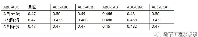

不同回路的电缆垂直排列间距为0.5米,不同相序组合的电缆环流计算结果如下。
?ABC-CBA的相序组合环流值最小,建议同侧排列按此相序。
