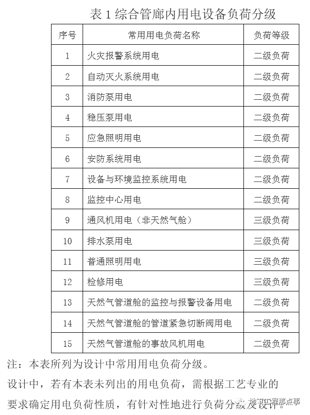

依据《城市综合管廊工程技术规范》GB 50838-2015第7.3.2条:综合管廊的消防设备、监控与报警设备、应急照明设备应按现行国家标准《供配电系统设计规范》GB 50052规定的二级负荷供电。天然气管道舱的监控与报警设备,管道紧急切断阀、事故风机应按二级负荷供电,且宜采用两回线路供电当采用两回线路供电有困难时,应另设置备用电源。其余用电设备可按三级负荷供电。国标图集《综合管廊供配电及照明系统设计与施工》17GL602中列举了综合管廊的负荷分级,详细负荷分级见表1。
行业标准《电力电缆隧道设计规程》DL∕T 5484-2013第10.0.10条:排水泵按二级负荷考虑,排雨水时按一级负荷考虑。

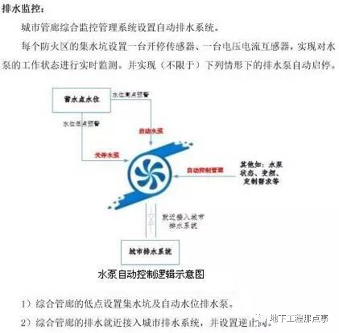

国家规范和行业标准之间对排水泵用电负荷的分级有明显差异,就目前北方所建地下管廊而言,管廊灭火一般采用的是悬挂式超细干粉灭火装置,管廊内既没有喷淋、消火栓等出水量较大的消防灭火设施,也没有较为明显的渗漏现象。管廊内排水系统主要排除隧道内冲洗水、结构缝处渗漏水以及隧道开口处漏水,因此,排水泵既不属于消防负荷,也不属于其他重要负荷,出于成本综合考虑,一般情况下把排水泵的负荷等级可定义为三级负荷,单电源供电即可。如果甲方或排水专业有特殊要求,需要提高负荷等级,排水泵的负荷等级可定义为二级负荷,采用双电源供电末端切换方式。
图1:排水泵逻辑示意图

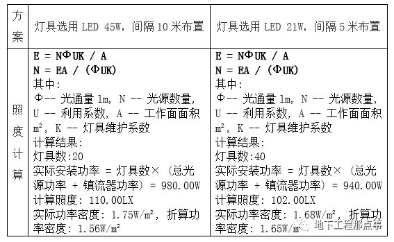

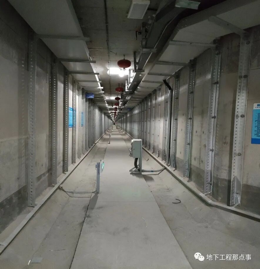

在满足照度要求的前提下,隧道通道设置正常照明(备用照明)灯具如何布置更合理呢?让我们以长度200米标准防火分区隧道为例,选用直管LED T5灯具,照度计算如下表所示:
由照度计算可以得出两种间隔布置均满足照度要求,只是间隔越大,灯具数量减少,灯具功率增大,成本相对较低。但是间距越大,灯具交叉点处照度越不利,照明均匀度也越差,设计时需根据成本测算综合考虑。作者认为选用20W~45W灯具、间距5米~10米均匀布置均能满足平时运行管理的照明需求,同时在出入口和设备操作处应把单管灯具改为双管灯具或选用较大功率的单管灯具等其他照明措施,以满足过渡照明和操作面作业照明的照度要求。
同时依据《国家电网公司电缆通道管理规范》第十二条的要求,在灯具设计选型时应选用防潮、防爆型节能灯具,其防护等级不宜低于IP65。
图2:K1路地下管廊

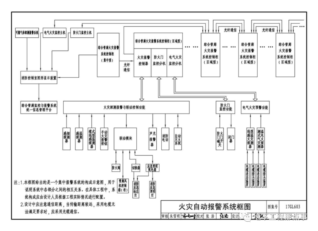

2.3 火灾自动报警系统设置问题

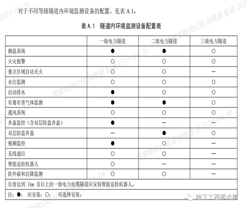

依据《城市综合管廊工程技术规范》GB 50838-2015第7.5.7条:干线、支线综合管廊含电力电缆的舱室应设置火灾自动报警系统;《城镇综合管廊监控与报警系统工程技术标准》GB/T 51274-2017第7章:干线/支线综合管廊含电力电缆的舱室、监控中心、变配电室配套用房应设置火灾自动报警系统。
依据《综合管廊电力舱设计技术导则》QGDW 11690-2017 第7.2.4条:电力舱内应设置火灾自动报警系统;《明挖电缆隧道设计导则》Q∕GDW 11187—2014第10.2.6条:电缆隧道内宜加装火灾报警系统;《隧道内电力电缆本体及环境监测配置技术原则》Q/GDW 12066—2020对于不同等级隧道内环境监测设备的配置,如下表A.1所示:
综上所述,依据国标规范来看,地下管廊工程应设置火灾自动报警系统,但是行标导则为可/宜/应设置,表述较为混乱,没有明确的指导要求。那么地下隧道是否需要设置火灾自动报警系统呢?建议结合项目规格和需求考虑是否设置,若无特殊情况,应结合其他专业的消防系统设置火灾自动报警及联动控制系统。火灾自动报警系统不仅能提高火灾预防、减少火灾危害,保护人身和财产安全,也可以对灭火系统、防火门系统、门禁系统、应急照明系统、通风系统、火灾警报系统、非消防电源切断等联动控制。火灾自动报警系统作为地下管廊附属工程的重要组成部分,具有不可替代的作用。
