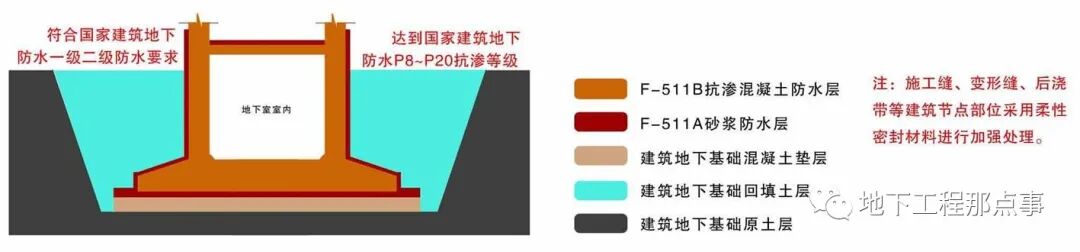

目前,较为先进的地下工程防水技术追求结构防水一体化施工,在结构混凝土中掺入F-511B抗渗混凝土防水密实剂的基础上,结构面层抹压F-511A防水砂浆,节点、变形缝等部位采用柔性密封材料处理,构成“刚性复合,以柔适变”的防水体系,见图3.1-2。
图3.1-2  躯体式复合防水技术
结构防水一体化施工,相比传统柔性防水技术减少了找平层、界面层、保护层等三道工序,使得施工更加简捷,减少了工序间歇的时间缩短了工期。同时,防水与结构的同步施工,弱化了施工条件要求,减少了施工工序,降低施工成本。并且,F-511A/B地下刚性复合防水技术系统在使用过程中不产生任何有毒有害气体或废弃物,对环境、土壤、地下水资源等无污染。
3.2防水方案选择
传统的柔性防水材料(又称“雨衣”或“皮肤”式)防水,使用年限有限,宜出现漏、窜、老化等现象;F-511A/B地下复合防水技术系统为无机结构自防水体系,即“躯体”式防水,受环境因素影响小,结构与防水同寿命,尤其在地下防水中完全避免了柔性防水的弊端。
采用躯体式复合防水技术,同时附加辅助柔性防水措施,刚柔相济,双管齐下,达到极佳的防水效果,满足高标准防水要求。
