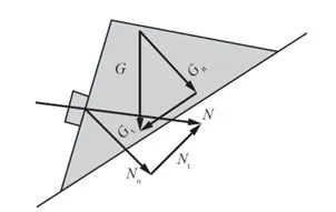

有时,荷载与抗力的规定可能是有歧义的。这个规范这样规定,那个规范那样规定。你这样考虑,他那样考虑,所谓见仁见智了。例如,《建筑边坡工程技术规范》(GB 50330—2013)关于不稳定岩块的局部锚杆规定见图3。
图3 不稳定岩块的局部锚杆
Kb(Gt-f Gn-cA)≤ Σ Nt+f Σ Nn
式中:A为滑动面面积   (m   2   );   c   为滑移面的黏聚力   (kPa   );   f    为滑动面上的摩擦系数;   G   t   、   G   n   分别为不稳定块体自重在平行和垂直于滑面方向的分力   (kN   );   N   t   、   N   n    分别为单根锚杆轴向拉力在抗滑方向和垂直于滑动面方向上的分力   (kN   );   K   b    为锚杆钢筋抗拉安全系数。
这个规程是把锚杆的摩阻力及与锚杆的与滑动反向的切向力都当成抗力“我军”,而把   (   G   t -    fG   n-    cA   )   当成荷载“敌军”,尤其难以理解的是像   fG   n   与   cA   这样的老牌抗滑力,它们也被投入了(负的)“敌军”阵营。这里可以理解为   (   G   t -    fG   n -    cA   )   是危岩在锚杆加固之前岩块的剩余下滑力,抗力是我们拟建的锚杆。像这种情况,只能按照规范的规定计算了。
