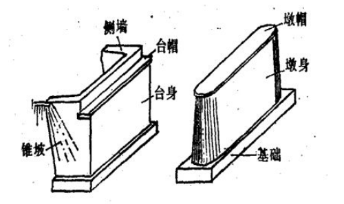

1.实体桥墩。实体重力式桥墩:实体重力式桥墩是一种主要靠自身重力平衡外力的实体圬工墩,桥墩的强度与稳定完全依靠桥墩的自身重力来满足。此种桥墩自身刚度大,抗撞能力强,但同时存在受水流冲击阻力较大的缺陷,对地基的要求也较高,因此这种桥墩形式比较适合修建在地基承载力较高、覆盖层较薄、基岩埋深较浅的地基上。
实体轻型桥墩:实体轻型桥墩可选用的材料有混凝土、浆砌石块、钢筋混凝土等,这种结构有效减少了圬工体积,减少了工程量,但它的抗冲击能力比较差,受到船只、浮冰或其他漂浮物撞击时,处于十分不利的状态,容易发生结构性、整体性破坏,一般用于中小跨径桥梁上,实体轻型桥墩多采用圆端,以减小水流冲击力度。

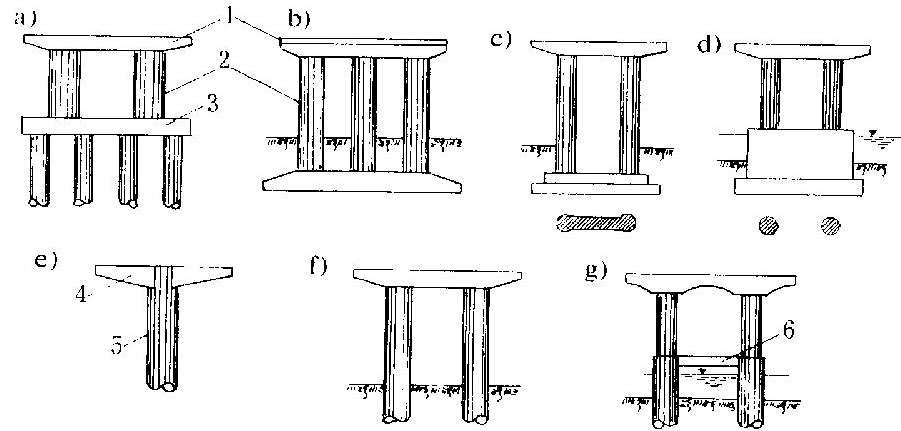

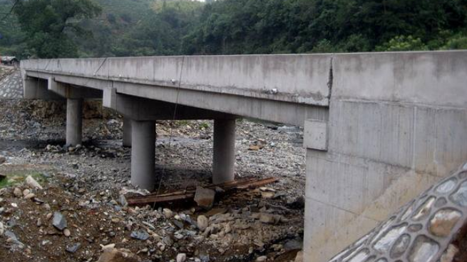

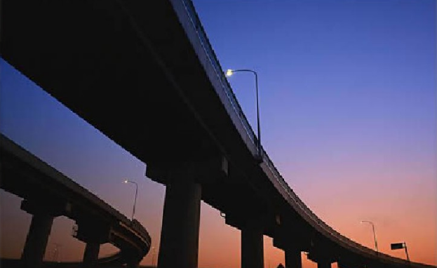

2.柱式桥墩。柱式桥墩是目前公路桥梁中采用最多的桥墩形式。它具有线条简洁、明快、美观、等特点,既节省了材料又方便施工,特别适用于桥梁宽度较大的城市桥梁和立交桥。柱式桥墩一般有独柱、双柱、多柱等形式,它可以灵活的适应各种桥宽以及地物地貌。

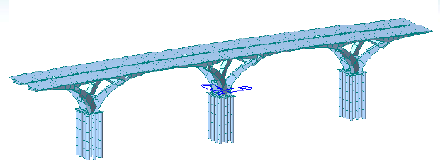

4.框架式桥墩。框架式桥墩用平面框架(必要时可做成双层或多层的框架)代替墩身,支撑上部结构,一般采用钢筋混凝土或预应力混凝土构件组成。框架式桥墩也可以做成V型、Y型、X型等,这些形式给桥梁建筑增添了新的艺术美感,一改桥墩的笨拙形象;同时这些形式提高了桥梁的跨越能力,缩短了主梁跨径,降低主梁高度,是大跨度桥梁常用的桥墩结构形式。

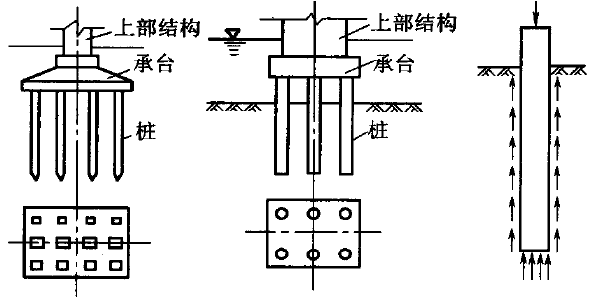

5.桩式桥墩。桩式墩是将钻孔桩基础向上延伸作为桥墩的墩身,在桩顶浇筑盖梁。在墩位上的横向可以是一根或多根桩,设置一排桩时叫排桩墩。这种墩型有很多优点,如节约材料、施工简便、外形简洁,特别适合在平原地区建桥时使用;但是它存在跨度上的局限性(一般小于13m),由于墩身较柔,抗撞能力差,不宜在有漂流物和流速过大的河流中采用。

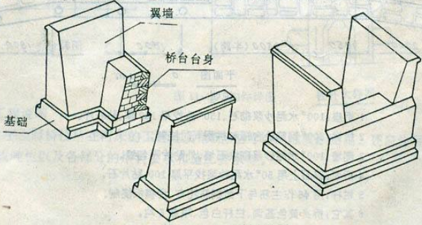

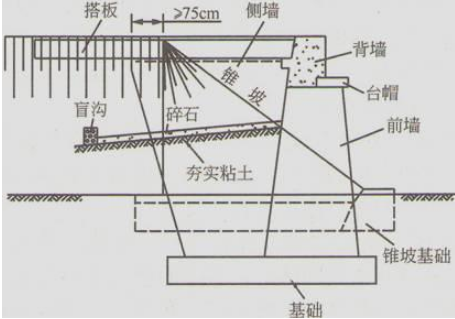

1.重力式桥台。重力式桥台主要靠自重来平衡台后的土压力,桥台台身建筑材料多为石砌、片石混凝土或混凝土等圬工材料。依据桥梁跨径、桥台高度及地形条件不同,重力式桥台常采用的类型有U型桥台、埋置式桥台、八字式和一字式桥台等,在铁路上还有T型桥台、十字形桥台等其他形式。
在U型桥台中台身的作用是抵抗桥跨结构与台后土体的作用力,其翼墙在一定条件下可与前墙共同承担土压力,并形成护坡。八字型和一字型桥台的台身两侧为独立的翼墙,一般要在台身与翼墙之间设置变形逢。这两种形式的桥台要求有稳定的岩土地基,相对较低的桥台,低压缩性河床,中小跨桥多用于跨越人工河道,也可用于立交桥。翼墙外露时还可以起到引导河流的作用。埋置式桥台的台身埋置无翼墙,台帽两端的耳墙直接与路堤相连。它适用于填土高度在10m以下,桥头为浅滩且冲刷较小的中等跨径的多跨桥。如果地质条件允许,可挖空台身,以减轻自重,节省材料。

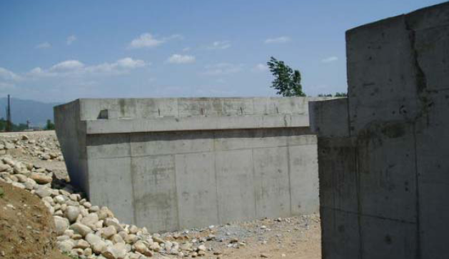

2.轻型桥台。钢筋混凝土结构充分发挥了钢筋与混凝土各自的长处,其结构在抵抗弯矩方面有很大优势,其特点是结构自重轻,施工方便。轻型桥台又分为薄壁轻型桥台与支撑梁轻型桥台。薄壁轻型桥台常常采用悬臂式、扶壁式、撑墙式、箱式等。悬臂式桥台钢筋与混凝土的用量相对其他形式一般要高,撑墙式与箱型桥台模板用量相对较高。支撑梁轻型桥台在条件允许的情况下,对于单跨或小跨径的桥,可在轻型桥台之间或台墩之间设置支撑梁,构成支撑梁型轻型桥台,增大轻型桥台的承载能力。
