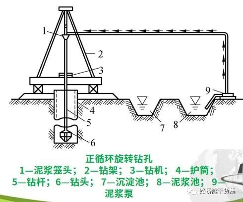

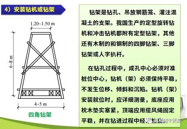

钻孔灌注桩施工时应先根据土质、桩径大小、入土深度及机具设备等条件选用适当的钻具和钻孔方法,以保证能顺利达到预计孔深,然后清孔、吊放钢筋骨架、灌注水下混凝土。

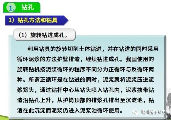

目前我国常使用的钻具有旋转钻、冲击钻和冲抓钻。为稳固孔壁可采用在孔口埋设护筒和在孔内灌入黏土泥浆的方法,并使孔内液面高出孔外水位,以在孔内形成向外的静压力而起到护壁、固壁的作用。
制备泥浆
泥浆在钻孔中有以下几方面的作用。
(1)在孔内产生较大的静水压力,可防止坍孔。
(2)泥浆向孔外土层渗漏,在钻进过程中,由于钻头的活动,孔壁表面会形成一层胶泥,起到护壁作用,同时将孔内外水流切断,起到稳定孔内水位的作用。
(3)泥浆比重大,具有挟带钻渣的作用,利于钻渣的排出。
钻孔泥浆一般由水、黏土(或膨润土)和添加剂按适当配合比配制而成,其性能指标可参照表4-7选用。
反循环程序与正循环相反,将泥浆用泥浆泵送至钻孔内。然后从钻头的钻杆下口吸进,通过钻杆中心排出到沉淀池,泥浆沉淀后再循环使用。反循环钻机的钻进及排渣效率较高,但在接长钻杆时装卸较麻烦,若钻渣粒径超过钻杆内径(一般为120 mm),则易堵塞管路,故不宜采用。我国定型生产的旋转钻机在转盘、钻架、动力设备等方面均配套定型,钻头的构造根据土质的不同采用不同的形式。

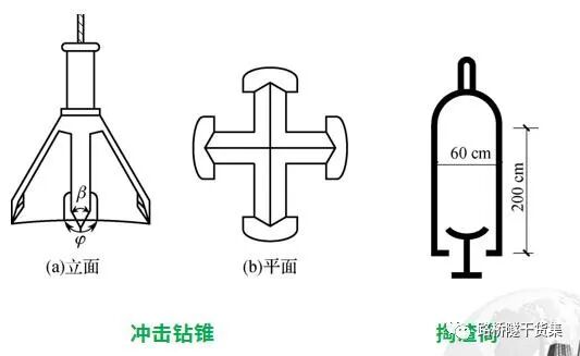

冲击钻进成孔
利用钻锥(重量为10~35 kN)不断地提锥、落锥反复冲击孔底土层,把土层中的泥沙、石块挤向四壁或打成碎渣,钻渣悬浮于泥浆中,利用掏渣筒取出,重复上述过程冲击钻进成孔。该过程主要采用的机具有定型的冲击式钻机(包括钻架、动力、起重装置等)、冲击钻头、转向装置和掏渣筒等,也可用30~50 kN带离合器的卷扬机配合钢、木钻架及动力组成简易冲击机。

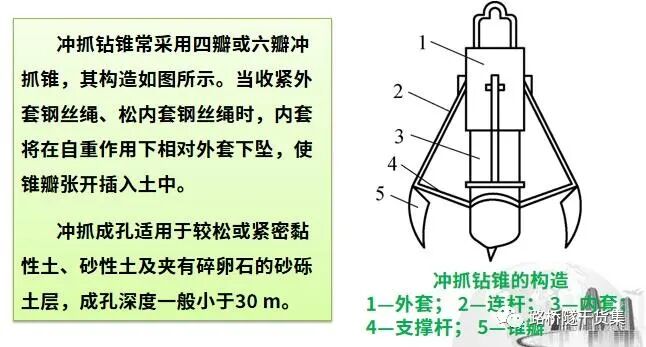

冲抓钻进成孔
用兼有冲击和抓土作用的抓土瓣,通过钻架,由带离合器的卷扬机操纵,靠冲锥自重(重量为10~20 kN)冲下使抓土瓣锥尖张开插入土层,然后由卷扬机提升锥头收拢抓土瓣将土抓出,弃土后继续冲抓钻进而成孔。

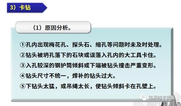

钻孔注意事项

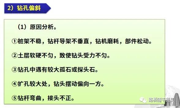

(1)在钻孔过程中,始终要保持孔内外既定的水位差和泥浆浓度,以起到护壁固壁的作用,防止坍孔。若发现有漏水(漏浆)现象,应查找原因并及时处理。如为护筒本身漏水或因护筒埋置太浅而发生漏水,则应堵塞漏洞或用黏土在护壁周围夯实加固,或重埋护筒。若因孔壁土质松散,泥浆加固孔壁作用较差,则应在孔内重新回填黏土,待沉淀后再钻进,以加强泥浆的护壁作用。
(2)在钻孔过程中,应根据土质等情况控制钻进速度、调整泥浆稠度,以防止坍孔及钻孔偏斜、卡钻和旋转钻机负荷超载等情况发生。
(3)钻孔作业应分班连续进行,填写钻孔施工记录。交接班时应交代钻进情况及下一班应注意的事项。
(4)应经常对钻孔泥浆进行检测和试验,不合要求时,随时改正。应经常注意地层变化,在地层变化处均应捞取渣样,判明后记入记录表并与地质剖面图核对。
 (5)用全护筒法钻进时,为使钻机安装平正,压进的首节护筒必须竖直。钻孔开始后应随时检测护筒的水平位置和竖直线,如发现偏移,则应将护筒拔出,调整后重新压入钻进。
(6)当钻孔排渣、提钻头除土或因故停钻时,应保持孔内具有规定的水位和要求的泥浆相对密度及黏度。处理孔内事故或因故停钻时,必须将钻头提出孔外。

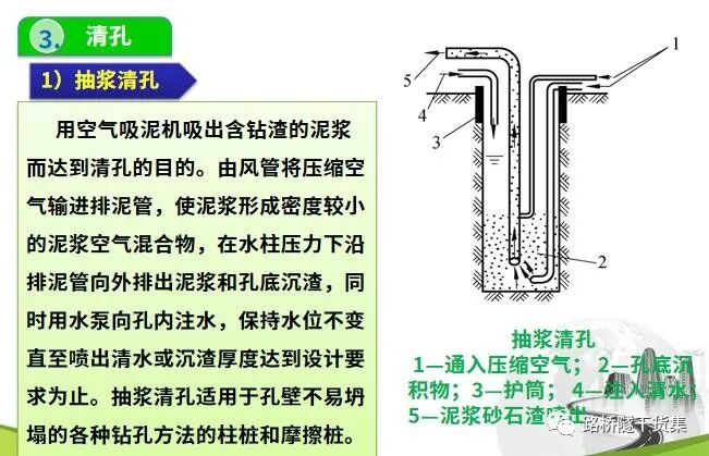

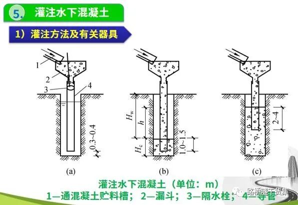

(8)钻孔过程中应加强对桩位、成孔情况的检查工作。终孔时应对桩位、孔径、形状、深度、倾斜度及孔底土质等情况进行检验,合格后立即清孔、吊放钢筋笼、灌注混凝土。

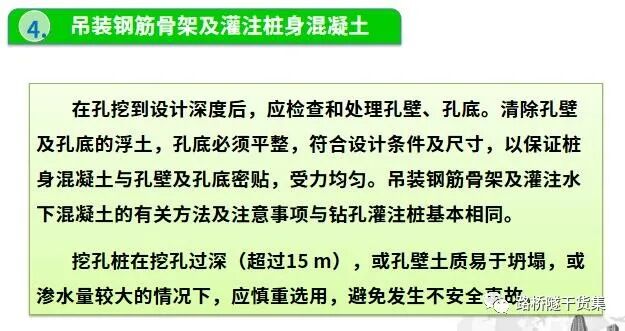

钢筋骨架吊放前应检查孔底深度是否符合设计要求,孔壁有无妨碍骨架吊放和正确就位的情况。钢筋骨架的吊装可利用钻架或另立扒杆进行。吊放时应避免骨架碰撞孔壁,并保证骨架外混凝土保护层的厚度,应随时校正骨架位置。钢筋骨架达到设计标高后,即将骨架牢固定位于孔口,清孔符合要求后立即灌注混凝土。

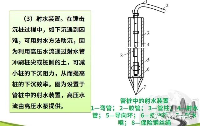

(1)打入桩施工时,应适当选择桩锤的重量,若桩锤过轻则桩难以打下,效率低,还可能将桩头打坏,所以一般认为应重锤轻打,但桩锤若过重,则各机具设备都需加大,不经济。因此,锤重与桩重的比值一般不宜小于表4-8的参考数值。

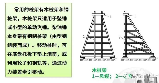

(2)桩架。桩架的作用是装吊桩锤、插桩、打桩、控制桩锤的上下方向,由导杆(又称龙门,控制锤和桩在打桩时的上下和打入方向)、起吊设备(滑轮、绞车、动力设备等)、撑架(支撑导杆)及底盘(承托以上设备)等组成。桩架在结构上必须有足够的强度、刚度和稳定性,以保证在打桩过程中桩架不会发生移动和变位。桩架的高度应保证桩吊立就位时的需要及锤击的必要冲程。

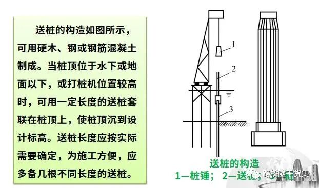

(4)桩帽与送桩。桩帽的作用是直接承受锤击,保护桩顶,并保证锤击力作用于桩的断面中心。因此,要求桩帽构造坚固,桩帽尺寸与锤底、桩顶及导向杆相吻合,顶面与底面均平整且与中轴线垂直,还应设耳环以便起吊。桩帽上部为由硬木制成的垫木,下部套在桩顶上,桩帽与桩顶间填麻袋或草垫等缓冲物。

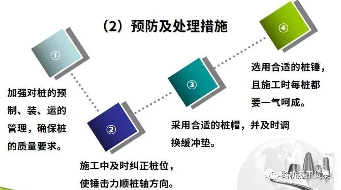

打桩过程中应注意的事项
①为了避免或减轻打桩时由于土的挤压,而使后打的桩打入困难或先打入的桩被推挤而发生移动,打桩的顺序应由基础的一端向另一端进行,当桩基础的平面尺寸较大时,也可由中间向两端进行。
②在打桩前,应检查锤的上下活动中心线与桩的中心线是否一致,锤的重心与桩中心线是否一致,桩位是否正确,桩的垂直度或倾斜度是否符合设计要求,打桩架是否安置牢固平稳。桩顶应采用桩帽、桩垫保护,以免打裂。
③桩开始打入时,应轻击慢打,每次的锤击能不宜过大,随着桩的打入,逐渐增大锤击能。

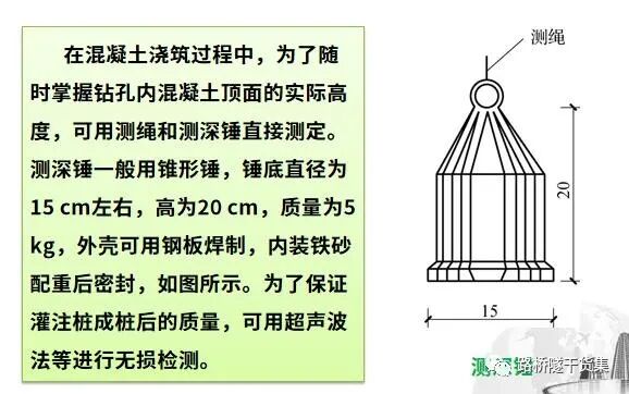

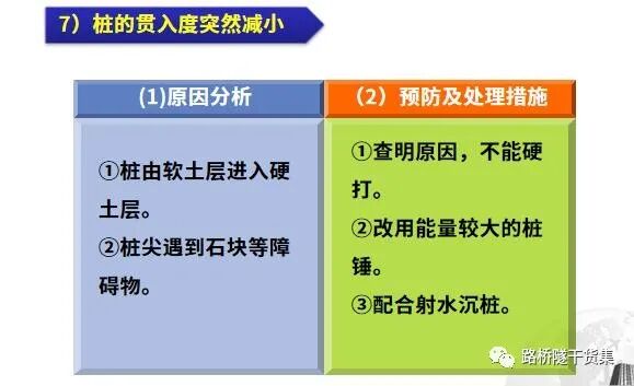

④在打桩过程中,随着桩入土深度的增加,每次锤击的贯入度将随之减小,它在一定程度上能反映出桩的承载能力,因此,在打桩时应记录好桩的贯入度,作为桩是否达到设计要求的一个参考数据。对于特大桥梁和地质复杂的大、中桥,打桩工程开始前应进行试桩和静载试验,以确定基桩的入土深度及贯入度,保证基桩达到设计的承载能力。

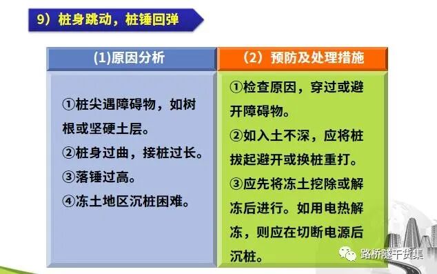

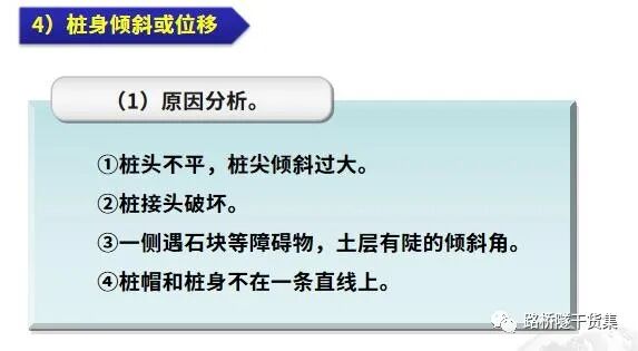

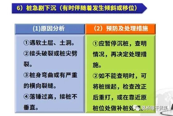

⑤打桩过程中应随时注意观测打入情况,防止基桩的偏移,并填写好打桩记录。打桩时往往会因桩锤重量配备不妥,锤的提升高度不当或地质情况的变化而发生桩身突然倾斜;锤击时锤严重回弹;桩的贯入度突然变化,或桩头破损、桩身产生裂缝等情况。此时应暂停打桩并查明原因,采取措施(如用射水沉桩法配合锤击、改变打桩设备、加固桩身等)后才可继续施工。打桩完毕按规定检查后,才能灌注承台。

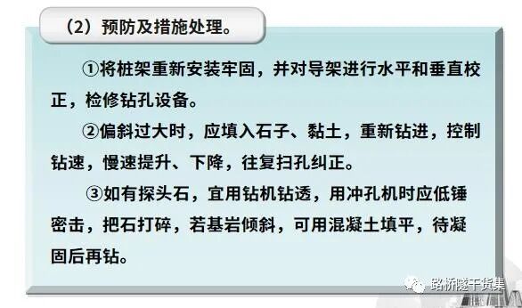

预防及处理措施
①孔口坍塌时,可拆除护筒,回填钻孔,重新埋设护筒后再钻。
②对轻度坍孔,可加大泥浆相对密度和提高水位。
③对严重坍孔,先投入黏土泥膏(或纤维素),待孔壁稳定后再低速钻进。
④当汛期或潮汐地区水位变化过大时,应采取升高护筒、增加水头或用虹吸管等措施以保证水头的相对稳定。
⑤提升钻头、下钢筋笼架时应保持垂直,尽量不要碰撞孔壁。
⑥在松软砂层中钻进时,应控制进尺速度,且用较好的泥浆护壁。
⑦坍塌情况不严重时,可先回填至坍孔位置以上1~2 m,然后加大泥浆比重,再继续钻进。
⑧遇流沙坍孔情况严重的,可用砂夹黏土或小砾石夹黏土,甚至块片石加水泥回填后,再行钻进。
