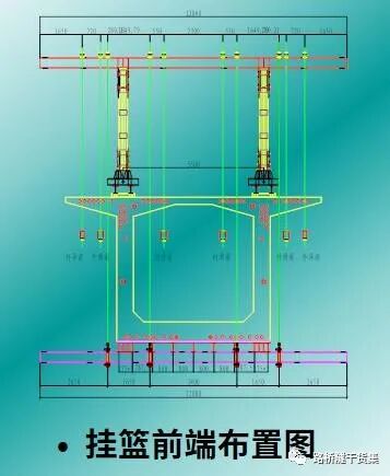

二、挂篮结构布置
三、主要结构构件

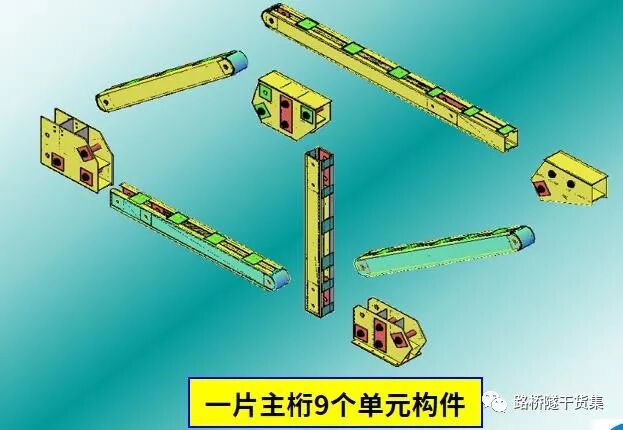

  • 主桁片由2[32a普通热轧槽钢组成的方形截面杆件构成。
  • 前上横梁采用2H400×200×8×13型钢、前下横梁2H400×200×8×13型钢、后下横梁采用2H400×200×8×13型钢。底篮纵梁采用H350×175×7×11型钢字钢,外滑梁采用2[32a普通热轧槽钢、外侧导梁采用2[28a普通热轧槽钢组成,吊杆均采用φ32精轧螺纹钢。

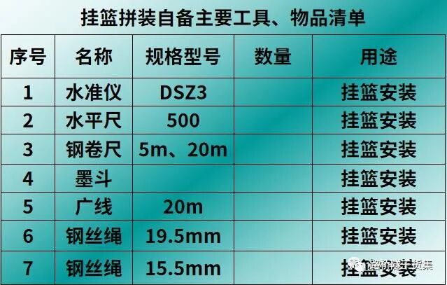

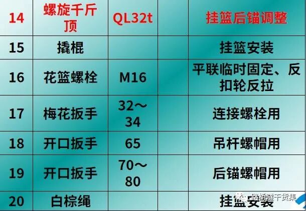

9、配备施工工具。

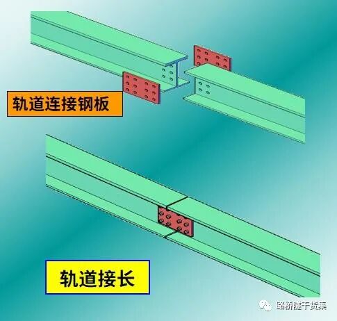

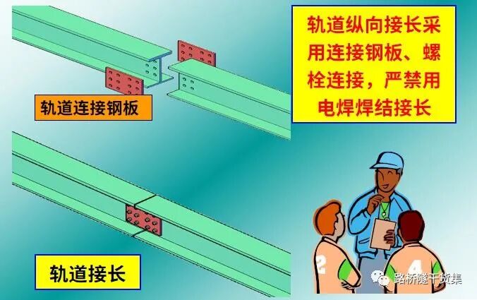

1、轨道安装
放出挂篮行走轨道轴线,安装轨道垫梁(轨道垫梁下用水泥砂浆找平)、行走轨道(精确设置一组中两根轨道间距及两组轨道间距,确保主桁的间距),并操平垫实。严格控制轨道间的中心距与图纸一致。
轨道锚固施工讲解
利用箱梁竖向精轧螺纹钢把轨道压紧(轨道顶面锚固处小压横梁、螺母和垫板;若是斜腹板的竖向精轧钢筋,螺母下要垫斜垫块,确保精轧钢筋垂直受拉),采用合格的连接器把竖向精轧钢筋接长到能锚固到轨道的长度(精轧螺纹钢筋连接器要对半连接),最后用钢尺复核轨距。每2米轨道锚点不少于2处。螺母拧紧的力矩要求100Kg.m。轨道压梁垂直轨道。

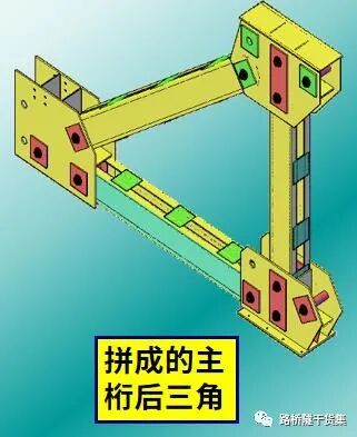

以轨道为基准放出主桁安装轴线及平面位置,调整挂篮前支座位置(箱梁施工前,主桁的前支座下安装临时钢支座,支承面平整、必须能够承受挂篮及最大块段砼施工时的重量。前支座只在挂篮行走时受力、箱梁施工时不受力)。单片主桁片上的A1杆、A2杆、A3杆、结点箱体J1、J2、J3在地面上先组拼成一个单片三角形。
安装A1杆与J2结点箱的后销轴时,要与反扣轮吊带一起安装,并注意一片主桁片的安装位置(腹板高侧、低侧)、前支座的高低、反扣轮吊带长短。

在J2箱体下设置临时后支座,三角架吊装就位。为保证单片三角桁架的稳定,首先安装反压装置,并在一片主桁上用2只2吨葫芦(图中未示意)左右拉住收紧,使其稳定并调整主桁架的左右垂直度,各片主桁在纵向一定要平齐。
后锚及时压紧,纵向稳定,横向的2吨葫芦收紧,横向就稳定。

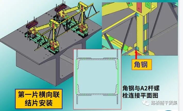

3、安装横向联结桁架
在A2杆件的两侧先安装竖向平联、长度是20m,用螺栓与主桁片上的A2杆联结,螺栓要拧紧,吊装横向联结桁架,先临时固定一片(J1节点箱顶面支承桁架),再吊装另一片,临时2只2吨葫芦在A2杆件两侧固定,再用横向支承架把两片桁架联成整体,横向联结桁架的上下水平杆与固定在A2杆上的14×9cm的不等边角钢接触处满焊、焊缝宽度8mm,横向联结片不得与A2杆焊接。桁架在没连接成型前要有牢固的临时支撑。
横向联结桁架水平杆与14#角钢焊接,接触处满焊,焊缝宽度8mm,严禁与主桁焊结。
第二片横向联结桁架按同样方法安装,并用水平联、竖联把两片横向联桁架联成一整体。

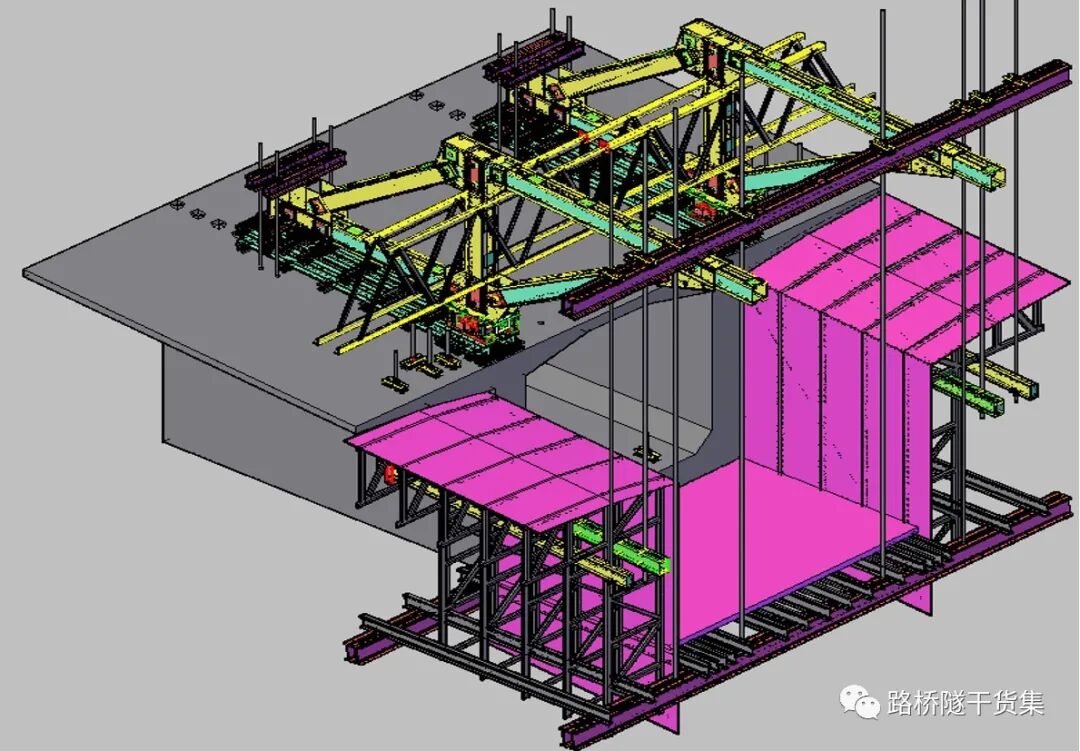

4、挂篮底篮安装
在箱梁下面的地面上,底篮上的纵梁临时点焊在前后下横梁上,形成一个平面整体。将挂篮底篮拼装完成后用卷扬机提升挂篮底篮,待底篮提升到位后临时用葫芦挂吊在主桁上,穿好底篮的前后吊杆,底篮吊到位后安装吊杆,铺设底模板形成底篮,调整好高度。
说明:底篮整体吊装要考虑起吊重量,起吊能力不足时要分件吊装:先吊装后下横梁,用钢绳、葫芦固定,穿入吊杆把后下横梁固定在箱梁上,吊起前上横梁安装到位、穿入吊杆固定在前上横梁上,吊起前下横梁,用葫芦临时固定,吊杆下端与前下横梁吊具连接(吊杆一定要拧满吊具的螺纹)。逐根安装纵梁,安装底模板。以下按分件拼装底篮为例讲解。

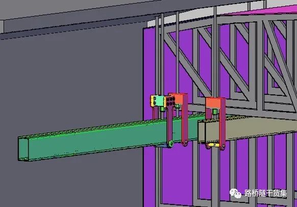

5、安装后下横梁
先安装横梁吊具,在横梁的双拼型钢间,一个吊具焊有两块连接钢板(设有穿销轴孔),吊具伸入两钢板间,插上吊具销轴,设好保险插销。吊具上端拧入吊杆,拧满吊具螺纹(长度10CM),在精轧钢上划线做好记,便于每次检查吊杆拧入位置。
后下横梁安装讲解
挂篮底模平台(后下横梁)吊点是短吊杆和长吊杆,必须先安装中间的短吊杆使底模贴紧后,再提升两侧的长吊杆,以保证底板底面线型美观,箱梁底板上吊杆上端用铁件垫平。

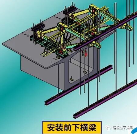

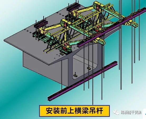

6、安装前横梁
前上横梁要垫水平并焊接在J4结点箱的临时过渡钢板上(J4结点箱顶面设有一块钢板用于连接前上横梁)。前下横梁的构造、安装与后下横梁一样。
起吊前下横梁(相应的横梁吊具安装好),用两只葫芦临时吊住,把安好的前上横梁吊杆拧入横梁吊具中,利用前吊杆调节前下横梁高度。

9、将侧模运至现场,用起重设备提升侧模(提升前插入导梁)。提升到位后临时放在底篮的外侧纵梁上、临时固定,穿好吊杆,把导梁、滑梁水平穿插在侧模板上;导梁前端吊在前上横梁上,导梁后端吊在箱梁上。后端有两只吊具(滚动吊具、承重吊具),承重吊具安装在前、滚动吊具安装在后。侧模整体地悬吊在外滑梁上,[说明:侧模板在0#块上不拆到地面时,插入外导(滑)梁,前端用吊杆吊在前上横梁上,后端吊挂在箱梁上(箱梁翼板上要预留孔、预留位置要准确),在导梁上拉动侧模板前移到挂篮位置。]
安装外侧模(吊杆穿入导梁固定,调整外模高度),先调整前吊杆高度,再调后调杆高度。

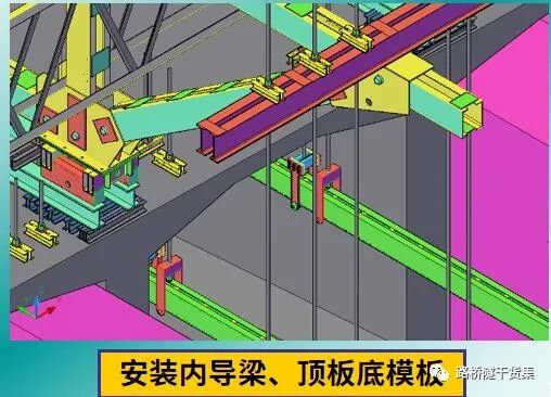

10、安装顶板底模
同样方法安装顶板导梁、模板。

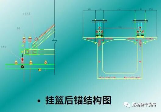

1、后锚吊杆上的下端设置钢楔块(下端锚要箱梁翼板、顶板的底斜面上),保证吊杆的垂直(轴心)受拉(钢楔块根据箱梁的底斜面角度自制)。

8、后锚杆用张拉油顶对后锚杆施加部分应力(30t),以消除间隙和抵抗箱梁砼浇筑时的不平衡重力。
