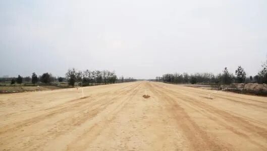

程序:基底地坪的清理?检验土质?分层铺土、耙平?分层夯实?检验密实度?修整找平验收
顺序:先石后土、先底土后表土、先近后远
填土应该满足工程的质量要求,土壤的质量要根据填方的用途和要求加以选择,在绿化地段土壤应满足种植植物的要求,而做为建筑用地则以要求将来地基的稳定为原则。利用外来土垫地堆山,对土质应该检定放行,劣土及受污染的土壤,不应放入施工场地内以免将来影响植物的生长和影响游人健康。
(1)大面积填方应该分层填筑,一般每层20—50cm,有条件的应层层压实。
(2)在斜坡上填土,为防止新填土方滑落,应先把土坡挖成台阶状,然后再填方。这样可保证新填土方的稳定。
(3)推土或挑土堆山
一般以环形线为宜,车辆或人挑满载上山,土卸在路两侧,空载的呈(人)沿路线继续前行下山,车(人)不走回头路不交叉穿行,所以不会顶流拥挤。随着卸土,山势逐渐升高,运土路线也随之升高,这样既组织了人流,又使土山分层上升,部分土方边卸边压实,这不仅有利于山体的稳定,山体表面也较自然。如果土源有几个来向,运土路线可根据设计地形特点安排几个小环路,小环路以人流车辆不相互干扰为原则。
